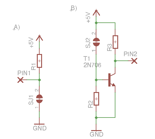

Moin,
gerade möchte ich eine kleine Einzelplatine für zu Hause bauen, finde
aber meine Taster nicht mehr (vielleicht habe ich sie auch verbaut).
Deswegen habe ich überlegt, aus Kupfer auf der Platine eine
Leiterbahnunterbrechung zu ätzen, die man mit dem Finger überbrücken
kann, um damit einen Tastendruck auszulösen/anzuzeigen.
Hat damit jemand Erfahrung?
A wäre eine normale Tasterbeschaltung, die natürlich auch umgekehrt
aufgebaut sein kann. Reicht die schon aus? Mein Multimeter misst einen
Hautwiderstand von etwa 2 MΩ am Finger. Damit hätte man dann
wahrscheinlich Probleme, weil der Pull-Widerstand deutlich größer sein
muss, oder?
B hätte eine Verstärkung mit Transistor. Das sollte gehen, ist aber sehr
empfindlich. Bei einem Versuch musste ich nur die Basis berühren ohne
jeden sonstigen Kontakt und der Transistor hat schon durchgeschaltet.
Deshalb die Idee mit R2. Nützt der was, braucht man den?
Oder hat jemand weitere Vorschläge für einen Tasterersatz?

Hat sich nicht bewährt.
Durch den Schweiss korrodiert die Platine. Und bei Megaohm Pullup fängt
deine Schaltung Störungen ein. Z.B wenn du eine Leuchtstoffröhre
einschaltest.
Ein TTP223 für eine berührungslosen kapazitiven Taster ist auch nicht
grösser als ein Transistor.

Wie schnell? Wie gesagt, es geht um eine Platine zu Hause und mehr in
Richtung Notlösung. Immer mal wieder reinigen wäre kein Problem.

All diejenigen, denen wegen "human body ESD" die uC durchgeknallt sind
weil sie keine Eingangsschutzvorkehrungen getroffen hatten.
All diejenigen, deren Sensortasten nicht mehr funktionierten, weil der
Dreck der sich zwischen den Kontakten sammelte doch mal leitfähig wurde.
All diejenigen, deren quasi offene Eingänge sich Störungen
angesprochenen Leuchtstoffröhren oder Handysendeimpulsen einfingen.

Habe ich mal vor Jahrzehnten mit 4093 gebaut.
Haptisch katastrophal. Aber ging.
War natuerlich als Nebeneffekt auch entprellt.
Dem 4093 einen Begrenzungswiderstand fuer die Versorgung
spendieren, falls es dochmal zum Latch-Up kommt.

Gab es so vor 40 Jahren an allen möglichen "modernen"
Unterhaltungselektroonikgeräten, verdammt cool :-), aber einfach nur
unbrauchbar, Dreck, Luftfeuchtigkeit, sehr trockene Haut, ESD.
Lass es sein, du hast nichts neues erfunden, sondern nur was begrabenes
wieder ausgebuddelt.

Die Schaltung B wird kaputt gehen, wenn du den Kontakt kurzschließt
(z.B. mit Metall berührst).

Man soll den Draht ja auch nicht berühren, sondern nur an die Unterseite
einer isolierten berührbaren Fläche führen.
Die Kapazitätsmessung benötigt keine galvanische Verbindung, es reicht
die Annäherung.
Die fertigen ICs sind auch nur vorprogrammierte OTP-µCs.
