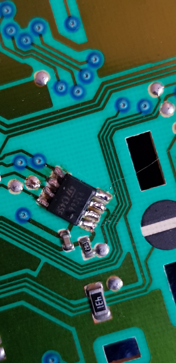

Hallo, kann mir hier einer weiter helfen ?
Habe ein Tacho wo ich den km ändern möchte und den Security code
auslesen möchte. Vielleicht kann mir das auch einer erklären wie ich es
umschlüssle.
Tacho stammt aus ein Vectra C BJ2003
MFG

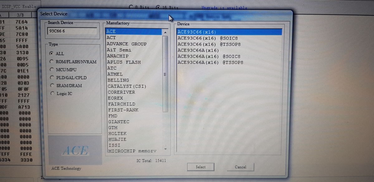

Moin. Ich kann nur 93C66  6 lesen. Mehr ist nicht zu erkennen. Der km
stand ist 230435. Motorcode kann ich leider nicht sagen. Ich habe nur
das tacho aus ein Schlachter ausgebaut. Da war leider nix mehr zu sehen
welchen motor er hat.

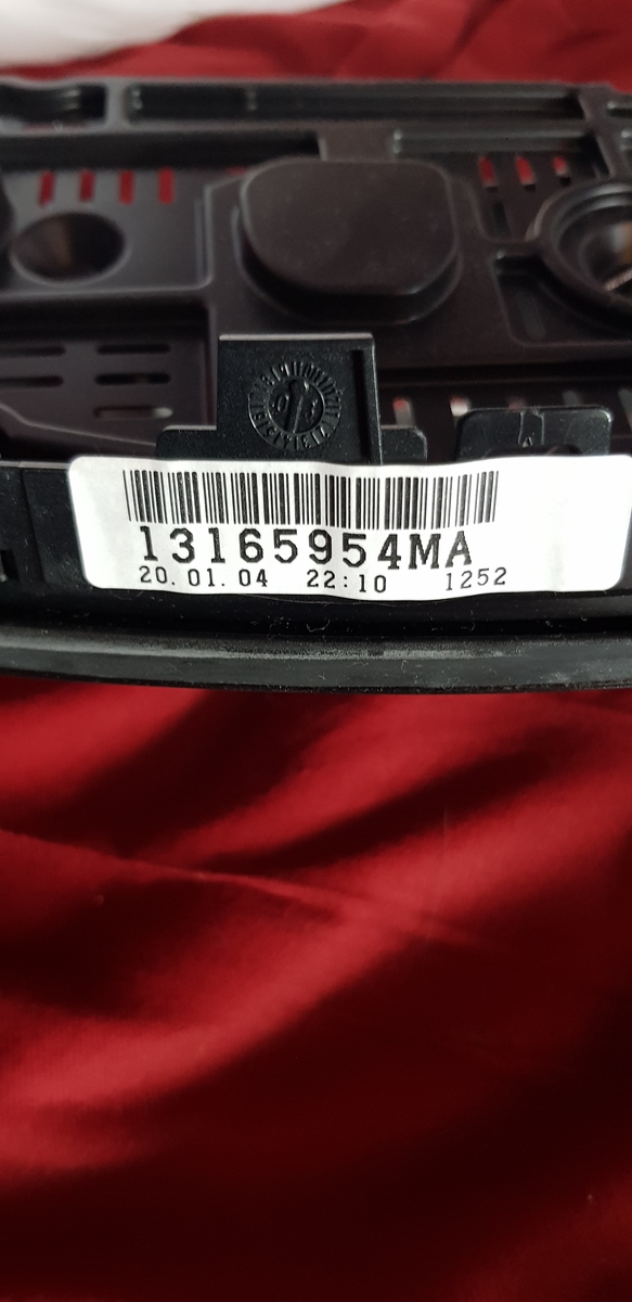

Achja, poste doch mal Bilder von dem Tacho, vor allem von den
Typenschildern. Die um 2003 rum haben wohl eine Typennummer aus 8
Ziffern, gefolgt von 2 Buchstaben. Oft tauchen die auch im EEPROM auf.
Zumindest zum Teil. Dann kann man wieder ein paar Bytes ausschließen.

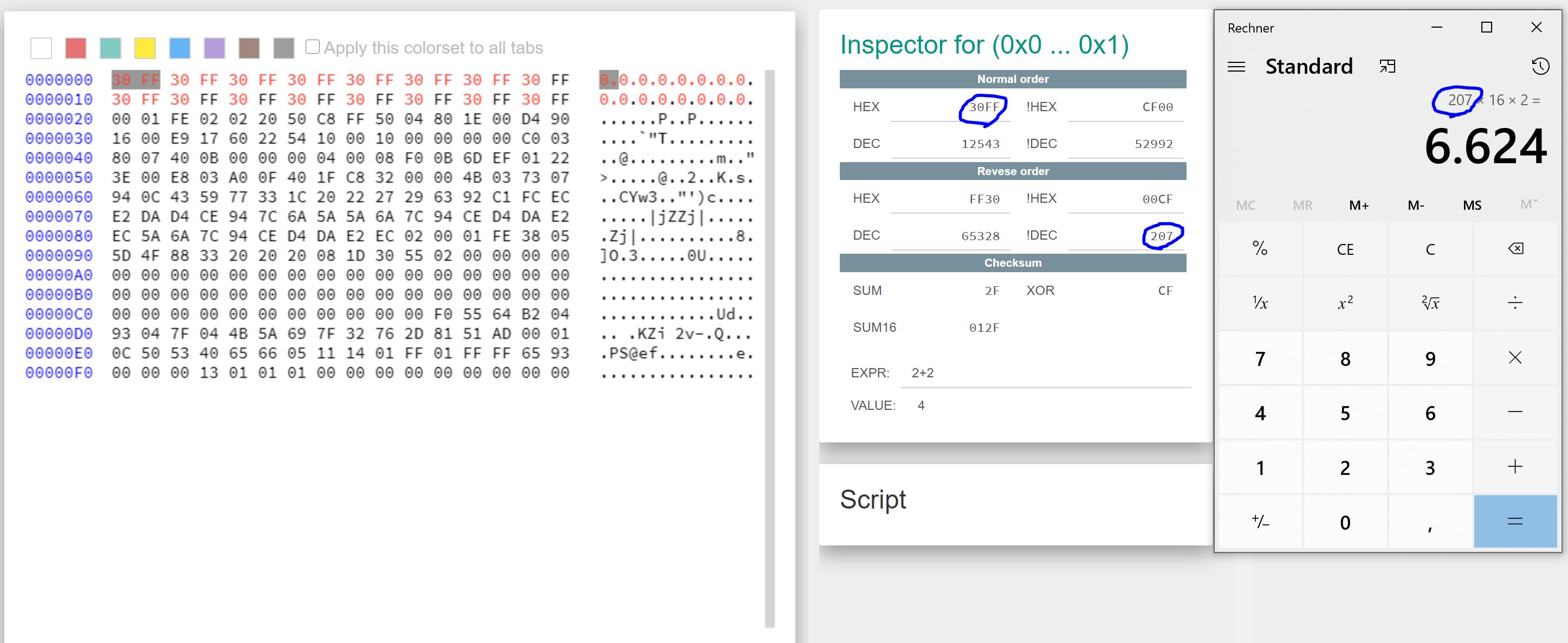

von Rene Z. (renezimmermann)
>000001F0  BC C7 BD C7 BD C7 BD C7 BD C7 BD C7 BD C7 BD C7
Nehmen wir mal an das dass 8 uint16_t sind.
Sagen wir mal da steht 1 x 0xC7BC und 7 x 0xC7BD.
Wenn der Chip leer ist steht da 8 x 0xFFFF.
Wenn 0xFFFF = 0 km sind und jeder 2 km gespeichert wird
ergibt sich folgendes:
(1 * (0xFFFF - 0xC7BC) + 7 * (0xFFFF -0xC7BD)) * 2 =
(1 * 0x3843 + 7 * 0x3842) * 2 =
(0x3843 + 0x189CE) * 2 = 0x38422 = 230434 KM
Will man 100000km schreiben rechnet man 0xFFFF - (100000 / 16) = E795.
Also in den Speicher:
000001F0  95 E7 95 E7 95 E7 95 E7 95 E7 95 E7 95 E7 95 E7
So wird über den gesamten Bereich 0x1F0 - 0x1FF im Betrieb keine
Speicherstelle mehr als 65535 mal beschrieben und 1,4 Millionen km
wären darstellbar.

von Nick (Gast)
Ich habe den Chip noch mal eingelötet. und bin 2 km mehr gefahren als
230437KM. Mir hat mal einer gesagt das der Kilometerstand in Meilen
gespeichert wird. Dann wäre 230435 KM --► 143185,671 Meilen und 230437
KM --►
143186,913 Meilen.
Wie seit ihr denn da drauf gekommen ?

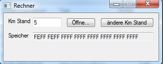

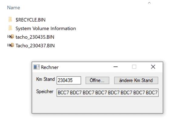

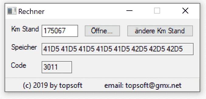

anbei mal ein kleiner Rechner. Habe ich mal ebend in Purebasic zusammen
geklimpert. Im Archiv ist der Quellcode und die .exe für 32 und 64 bit
Windows. Wer selber kompilieren will holt sich den Compiler auf
https://www.purebasic.com/german/download.php . Es sollte auch mit der
Demoversion funktionieren. Der Compiler kann auch Linux und MacOS.
>Ja, ich. Ich habe einen Austausch Tacho gekauft, da Stand 000 000 drauf.
>Ich war aber weitaus nicht clever genug, den alten Tachostand in den
>Chip zu schreiben, so habe ich den Tacho 3 Tage lang an den FG gehängt
>bis ich wieder meinen alten KM Stand hatte (3 Tage 280km/h) :)
Beim Golf 3 ist es ähnlich. Es sind die letzten 32 Bytes im Speicher.
>Und wie seid ihr da nun drauf gekommen?
Angefangen hat alles mit dem defekt des Ki an meinem BMW E36 Baujahr 94.
Das Fahrzeug ist erste Hand und in sehr gutem Zustand. Ein Anruf bei BMW
brachte die Ernüchterung. Kosten von 1200 € für das neue KI fand ich
Restlos überzogen. Also ab zum Verwerter 30 € auf den Tisch und fast
alles war wieder gut. Mein Fahrzeug hatte 130000 km gelaufen das neue Ki
zeigte leider 208000 km. Also das alte vorsichtig zerlegt und mal
geschaut. Verbaut war dort ein 24Cxx. Nun dann, Stromlaufplan besorgt
und Ki auf dem Schreibtisch verdrahtet. Denn LA an den 24Cxx und
"gefahren". Jetzt konnte ich dem Prozessor beim korrigieren des Km
Standes im Speicher zusehen. Seitdem weiß ich das mehrere
Speicherstellen mit annähernd gleichem Inhalt der Km Stand sein müssen.
Nach dem gleichen Prinzip wird man wohl auch den Secure Code
herausfinden können.
Ja und offensichtlich haben das viele Hersteller zu dieser Zeit ähnlich
gemacht. Eine Generation später haben die Hersteller dann angefangen die
Daten im externen Speicher zu "verschlüsseln". ;-)
Gruß Rene

von Nick (Gast)
Rene Z. schrieb:
> Hi,
Habe jetzt den km jetzt mal 5 gesetzt. morgen mal gucken ob es geklappt
hat.

von Nick (Gast)
Wie heißt der Chip? 93C66 das ist klar. Möchte ein paar bestellen die
ich dann programmieren kann und später einlöten kann.
>Ich lasse gern mal etwas länger laufen, aber das dauert...
>Hier noch ein EEPROM mit 249.505km und Tageszähler 4.0km
Mach das mal. Ich habe gerade in meinem Datengrab gewühlt und mit einem
Kumpel gesprochen. Wenn ein 24C16 verbaut ist hast du definitiv die
richtigen Adressen lokalisiert und die 0x30D8 steht für 100000km.
Wir reden über einen Ford Mondeo Baujahr 2006/2007 ?
Weisst du was für ein Prozessor verbaut ist?
Das ist ein 93C66 im So8 Gehäuse. Ob A, B oder C kann man nicht mehr
sehen.
Wie hast du ihn den ausgelesen?

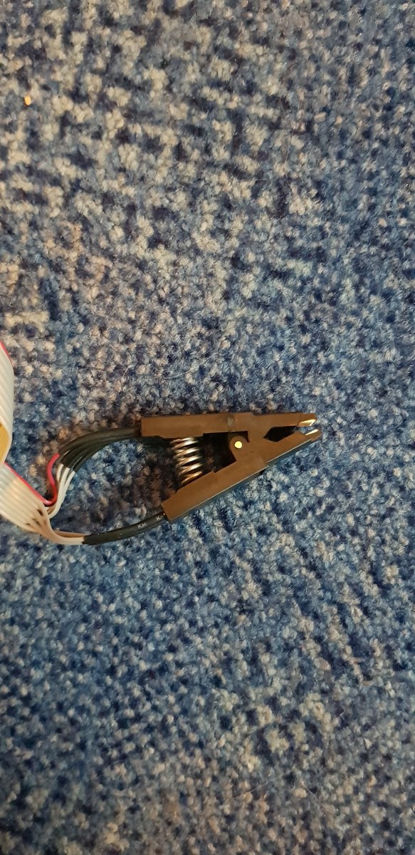

Übrigens, die brauch man nicht auslöten. Gibt da so schöne
Abgreifklemmen.
Gruß Rene

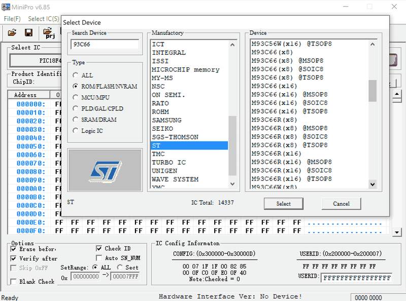

von Nick (Gast)
Ich habe ein TL866 II Plus mit Software. Und die Klemme.
Wie kann man das denn herausfinden ob es A Boder C ist ?
Welche Auswahl hast du den getroffen gehabt?
Die Abgreifklemme passt doch.
von Nick (Gast)
Ich habe es einfach so eingestellt und ausprobiert. Habe dann das so
gelassen.

von Nick (Gast)
Das ist der von eingebauten tacho. Der Code ist 3011.
Habe das Programm angepasst es gibt jetzt auch den Code aus.
Gruß Rene
von Nick (Gast)
Danke Rene. Hat bis jetzt alles gut geklappt. Wenn ich noch mal bei was
anderes Hilfe brauche sag ich Bescheid wenn es in Ordnung ist.

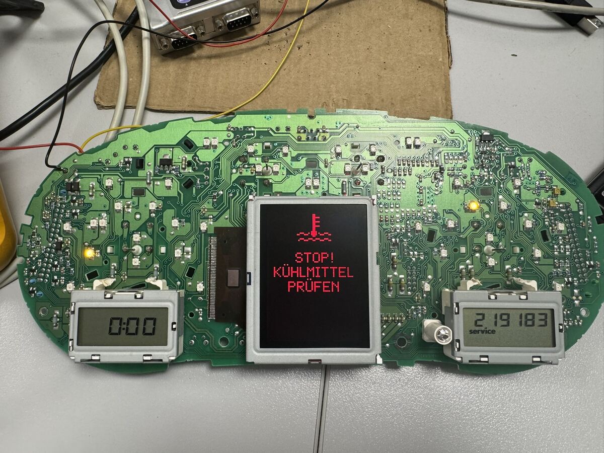

von Nick (Gast)
Wie kann man sowas abbekommen?
von Philipp G. (geiserp01)
> Gruß Rene
Wie hast du den jetzt wieder so schnell gefunden? Ich denke Dein Gehirn
funktioniert hexedezimal. Respekt von der Arbeit :top:
Oh ha, das wird wohl ein Problem. Vieleicht vorsichtig erwärmen?
von Nick (Gast)
Mit ein normalen Lötkolben funktioniert es schon mal nicht. Vielleicht
ein Heißluftföhn?

von S. E. (softeagle)
Hallo liebe Gemeinde,
ich hoffe mir kann jemand weiterhelfen.
Programmer USB CH341A. (Mit Einlötplatine und auch Klemme)
Habe in meinem Tacho einen 93S56WT Eeprom und würde diesen gerne mal
auslesen.
Auslesen ohne Auslöten möglich? Oder lieber Auslöten, das wäre kein
Problem.
Ich habe es versucht nur kein Erfolg gehabt.
Bin mir noch unsicher wie die Pins sind und wo am Programmer eventuell
der Jumper stehen muss. Und irgendwie kann man ja auch das ganze 180Grad
verkehrt einspannen.
Ich finde an meinem Eeprom auch keine Kerbe um PIN1 zu lokalisieren.
Nutze aktuell die Software USB-PRG.
Welche Software könnt Ihr mir empfehlen?
Vielen Dank für jede Hilfe.
Zum Auslesen muss das Ding raus, sonst startet das komplette µC-System
wenn Du da die Betriebsspannung anlegst und versaut Dir die Zugriffe
(weil es selbst auf das Ding zugreift) und die Spannungswandler finden
die Rückspeisung evtl. auch nicht so lustig.
Meine Vermutung ist Pin1 am ST-Logo, dann müsste oben im Bild die
Betriebsspannung sichtbar sein (Masse Pin 5 und Vcc an Pin 8) und unten
ist der Datenbus.
Ich habe mir für diese EEPROMS ein eigenes Auslesegerät gebastelt, was
die Dinger auslesen und beschreiben kann. Man kann diese EEPROMS heute
mit fast jedem halbwegs schnellen µC simulieren und diesen mitschreiben
lassen welche Wert wann geändert werden oder den Datensatz auf einen
vorherigen Zustand zurücksetzen. Dann lassen sich viele schöne Dinge
damit anstellen.
von Olli Z. (z80freak)
Diese Simulation finde ich spannend! Magst Du mal mehr darüber
berichten? Gibt es da bereits Projekte für oder muss man das von grund
auf selbst entwickeln? Schön wäre ja eine einfache USB/SPI Schnittstelle
und das alles per Software vom Pc zu machen.
Eigentlich ungerne, weil damit Manipulationen am Tachostand etc. möglich
werden und ich kein Fan von sowas bin wenn sich Betrüger damit mal
wieder nur die die Taschen füllen wollen. Also ich werde definitiv

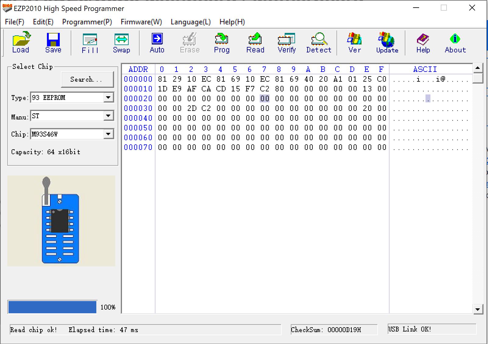

So habe nach einiger Pause mich nochmal an das Thema gewagt, leider ohne
Erfolg.
Aktuell Programmer EZP2010
Windows 10.
Software ist EZP2010 das Firmwareupdate ist erfolgt.
Die Treiber für Windows 10 sind installiert.
USB Link ist OK, Seriennummer des Programmers kann ausgelesen werden.
Hardwareselftest OK.
Die rote Power LED leuchtet.
Die Grüne Run LED Leuchtet kurz beim Arbeiten.
Bei Detect bekomme die Fehlermeldung Verifiy Chip Error.
Wenn ich Read drücke ist immer alles leer aber ohne Fehlermeldung.
Habe mal Testhalber einen ähnlichen Chip aus einem alten PC Mainboard
angesteckt. Ist genau das selbe.
Habe auch Löt -bzw Kontaktfehler ausgeschlossen.
Löte ich den Chip wieder in mein Tacho ist alles gut. Chip ist also
nicht defekt.
Wo muss ich den Fehler suchen?
Läuft Windows 10 nicht?
Ist der Reader defekt?
Oder darf ich nicht alle Pins 1-8 anlöten?
Bin für jede Hilfe Dankbar.
von Matthias X. (current_user)
Hast du ein Oszi? Wenn ja, dann würde ich dies an die Kontakte hängen
und schauen ob die Signale sinnvoll sind. Highpegel, Lowpegel, Timing,
Betriebsspannung.
Wenn du nur ein Multimeter hast, dann miss ob die Betriebsspannung
ankommt und an den Pins 1 bis 4 sich wenigstens kurz etwas verändert.
Die 0xFF sind typisch für Lesefehler. Dein Eprommer oder seine Software
ist scheiße, ganz einfach. Eines davon kann diesen IC nicht.
> Betriebsspannung.
Habe kein Oszi, am Multimeter sind 1.6V zeitweise springt er auf 2.2V
Einen ST 93C46WP ausgelötet aus einer Netzwerkkarte konnte ich auslesen.
Somit schließe ich Windows 10 und defekten Leser aus.
Welchen Eprommer könnt ihr mir für die ST 93S56WT Eprooms empfehlen?
In der Software kann ich ja die 93S56 gezielt auswählen.
Bin echt irritiert.
> Bin echt irritiert.
habe mich jetzt von dem 93S56 eeprom verabschiedet da ich mit meinem
EZ2010 Eproomer nicht klarkomme, oder es nicht weis wie dieser Schreib-
und Leseschutz umgangen wird.
Habe jetzt 93C56 Eeproms und das auslesen und beschreiben ist kein
Problem.
Ich hänge mal verschiedene Dumps an Und möchte den Zusammenhang
verstehen.
Habe einiges dazu nachgelesen, aber leider nicht verstanden.
Die Dumps im online Hexeditor verglichen Kriege das Rätsel
aber nicht gelöst.
Zum bei Beispiel möchte ich auf 6609km anpassen.
Kann mir jemand den Lösungsweg erklären?
Nur wenn man Beihilfe zu Straftaten liefern möchte.
von Rene Z. (rzimmermann)
Er ist doch sicher in Österreich oder der Niederlande oder der Schweiz.
Wirklich schwer ist die Lösung ja nun auch nicht da noch nicht
verschlüsselt.
(0xFFFF - 0x????) * 16 * 2
Wenn ich eine Straftat begehen wollen würde dann spiele ich einfach den
vorhandenen 3776KM Dump ein. Ich möchte einen höheren Wert und zwar den
realen Wert einspielen nach einem Tachotausch aufgrund defekt.
Aber ich kann die Vorsicht verstehen, aber einen Vorwurf nicht.
Hier hab ich es genau erklärt:
Beitrag "Re: 93C66 Tacho Datei"
Nur ist der Offset hier jetzt nicht 0x1F0 sondern 0.
Es war auch kein Vorwurf, aber die Gesetze hierzu empfinde ich sehr
schwammig. In Deutschland kann es sehr problematisch sein, wenn man z.B.
eine Verschlüsselung umgeht, obwohl diese komplett gebrochen ist (siehe
CSS bei DVDs). Sprich ich "verschlüssele" meine Werte in dem EEPROM mit
einem XOR255 und wenn ich Spaß habe noch mit einem Bitshift, nenne das
Verschlüsselung und verklage jeden, der das "bricht".
Bei Kilometerständen empfinde ich einfach das Missbrauchspotential als
zu hoch. Niemand will für teuer Geld eine Karre kaufen, die in Wahrheit
300tkm weiter gerannt ist, als auf dem Tacho steht. Wieder keine
Unterstellung, aber eine leider sehr weitläufig praktizierte
Anwendungsmöglichkeit.

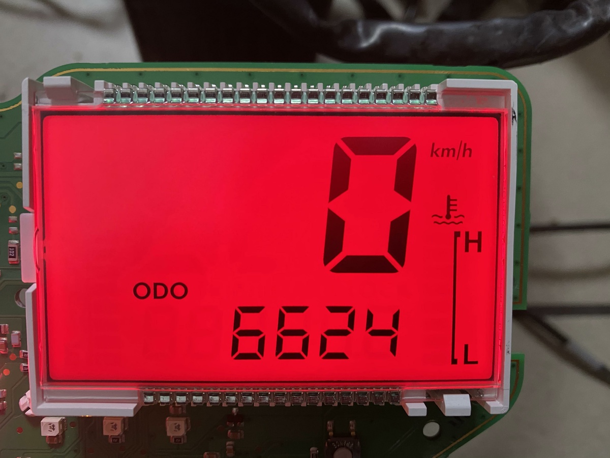

Soweit habe ich es verstanden und umgesetzt.
Auf genauen gewünschten wert komme ich nicht, da ich dort keine
Kommastellen eintragen kann. Und die Formel mit in Klammer etc. da bin
ich irgendwie Begriffsstutzig :-). check das einfach nicht.
Wunsch war 6609.
Habe den nächsten größeren Wert 6624 in 32er Schritten genommen.
Das reicht mir auch.
Vielen Dank
Man muss nicht 16x den selben Wert nehmen. Einige Werte dürfen auch eins

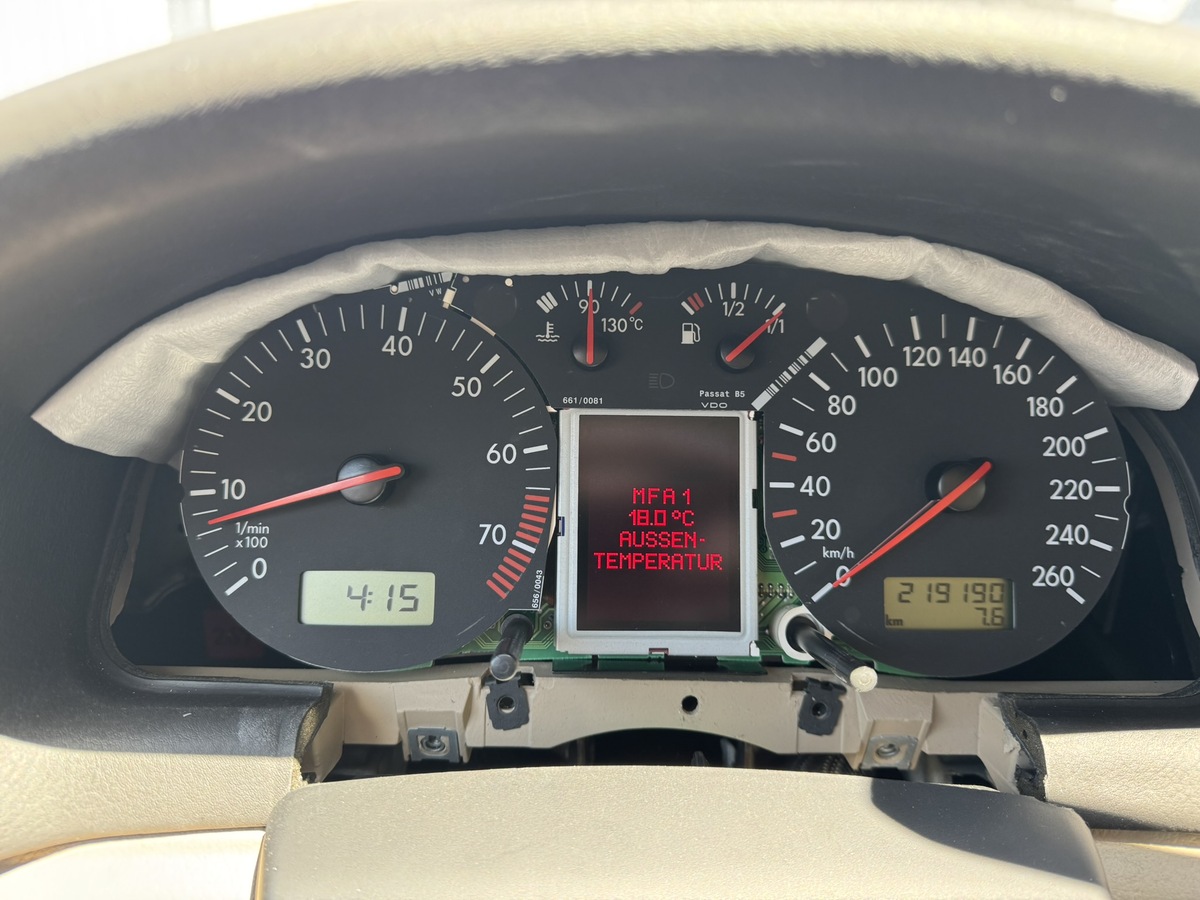

von Erwin F. (erwin_f)
Darf ich diesen Thread wieder aktivieren bitte bzw. mach ich es eh
gerade...
Das Kombiinstrument meines Passats BJ. 99 hat leider schlapp gemacht,
aber das verbaute EEPROM 93C66 funktioniert noch. Zum Glück hab ich ein
baugleiches KI gefunden. Wisst ihr zufällig auch bzw. könnt ihr
abschätzen, ob so Sachen wie der Code der Wegfahrsperre, usw. ebenfalls
in diesem EEPROM abgelegt wird? Wollte es quer tauschen und hoffe, dass
das Kombiinstrument danach gleich einsatzfähig sein wird.
Beim Passat Bj.99 kann es auch sein, daß die Wegfahrsperre ein eigenes
kleines Steuerteil hat, was zwischen Diagnoseanschluss und dem
Motorsteuergerät sitzt. Da musst Du mal schauen, wo die Auslesespule
(die über das Zündschloss geclipst ist) angeschlossen ist.

Schreib einfach die Teilenummer um die es gehen soll.

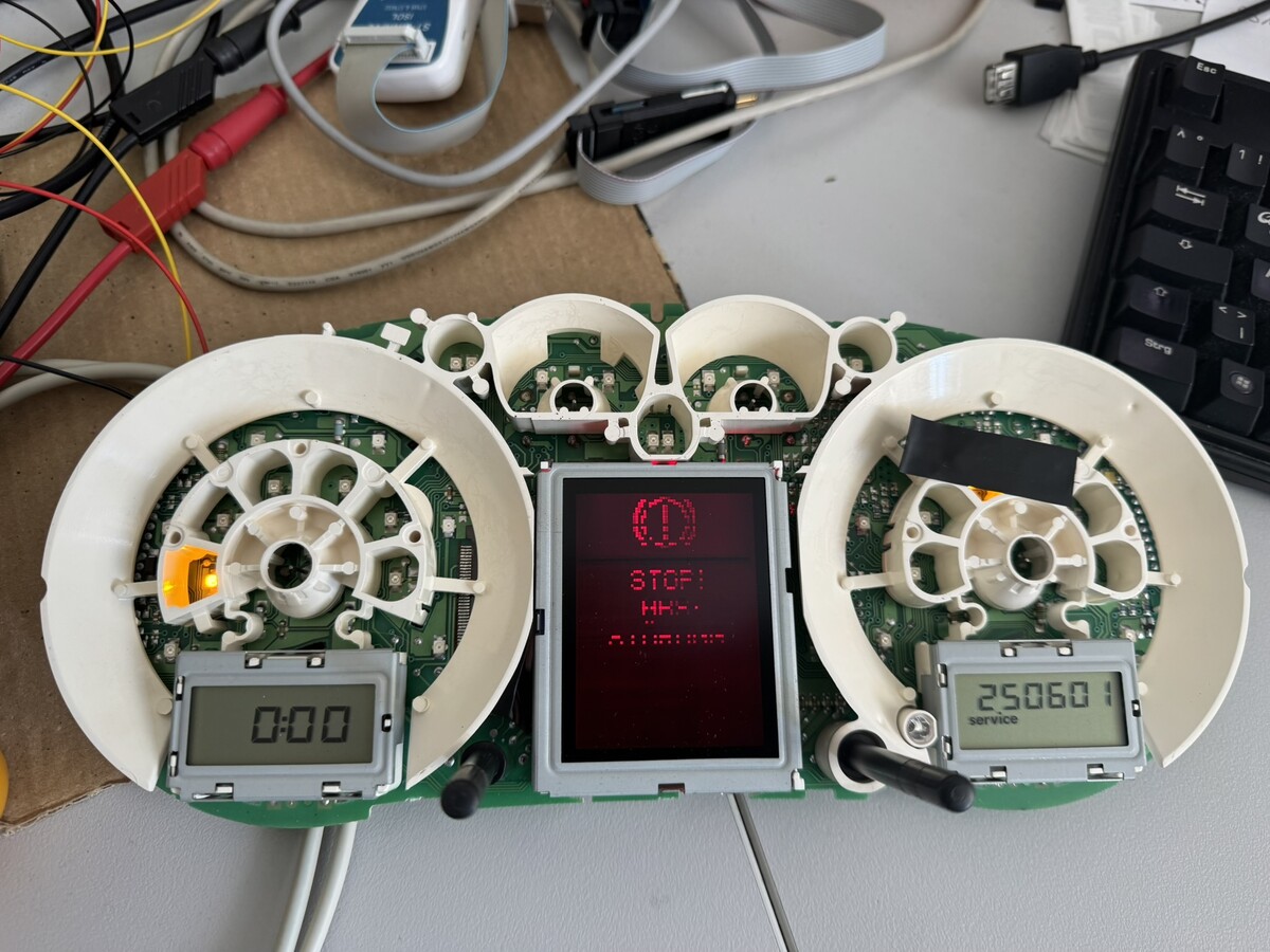

Ich freu mich berichten zu können, dass der Umbau des EEPROMs
ausgereicht hat.
Konnte beide EEPROMs auslesen und hab dann das vom Original-KI ins neue
Gebrauchte eingelötet. Die Wegfahrsperre hat keine Probleme verursacht.

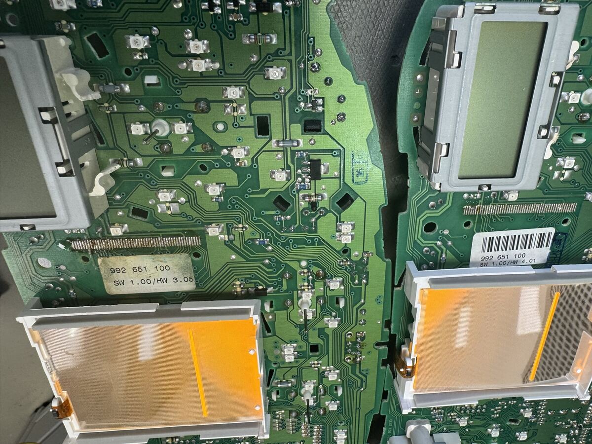

Anschließend hab ich Elkos, Tantals gewechselt und das Display
umgelötet. Unter dem Display kamen auch die Hardware-Versionen zum
Vorschein. Die ist unterschiedlich, Platinen haben aber die gleiche
Revision, Software ist mit 1.00 gleich. Mein Original KI wurde 11/1998
hergestellt, das andere 2/1999. Außen auf dem Gehäuse die beiden Nummern
waren identisch.
Bordcomputer mit beiden Speichern funktioniert jetzt auch wieder. Hat
sich die Reparatur wenigstens etwas gelohnt.
Es waren übrigens 2 "unterschiedliche" EEPROMs verbaut. Eins von
Microchip, das andere von ST.
Für Interessierte hab ich noch ein paar Bilder angehängt. Vielen Dank
noch mal für eure Hilfe!
