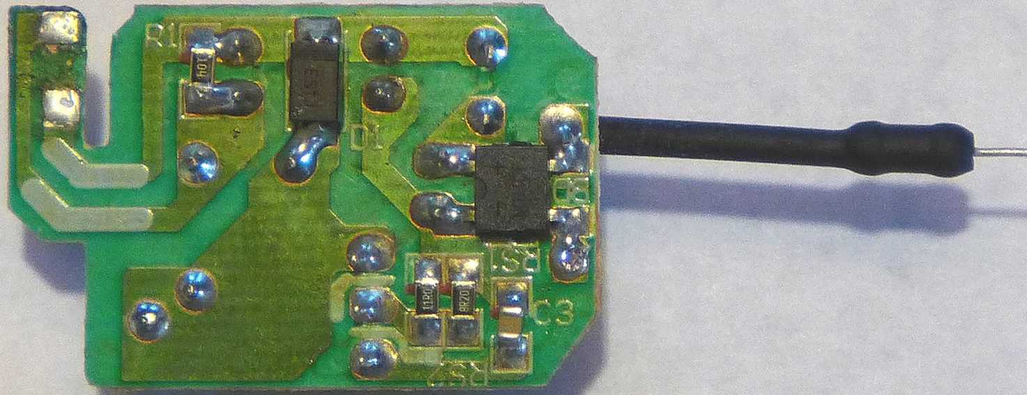

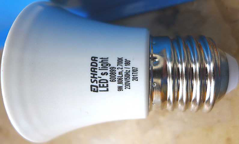

LED-Lampen sollten eigentlich langlebiger sein als Glühlampen. Nur leider ist das nicht immer der Fall. bei uns wurde eine leider zu rasch defekte Energiesparlampe mit Glasröhren/Vorschaltgerät durch LED (806 lumen) ersetzt. nach nur ca. 1 Jahr ist das Ding kaputt. auf der Platine ist kein Ausfallgrund wie aufgeblasener Elko zu sehen. Möglicherweise ist der LED-Treiber MT7822B defekt. eine Reparatur macht wohl wenig Sinn. Also wohl Sondermüll !

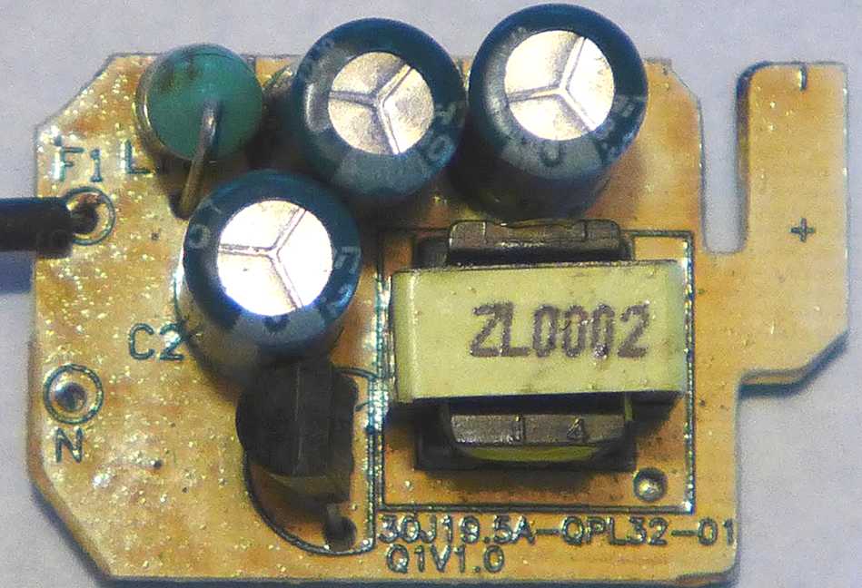

K. S. schrieb: > nur rein Interesse halber, was steht auf dem TO92 auf der Oberseite > neben der Spule drauf? Ich geb mal einen Tip ab: 13003.
hinz schrieb: > Siehe Anhang. Ja. Auch teure Lampen schneiden in Tests nicht immer positiv ab. Keiner weiß vorher genau welcher Lampentyp zu welchem Preis der langlebige sein wird. http://fastvoice.net/2014/09/26/raetselhafte-ausfaelle-von-led-spots-bei-stiftung-warentest/ "Rätselhafte Ausfälle von LED-Spots bei Stiftung Warentest" https://blog.notebooksbilliger.de/licht-oder-nicht-sind-led-lampen-wirklich-so-langlebig/ "Für den Verbraucher bleibt undurchsichtig, wie die Lampenhersteller auf ihre Angaben kommen und ob sie eher dem Testeifer des Labors entstammen oder der Fantasie der Marketing-Abteilung." "Selbst günstige LED-Lampen funktionieren bei typischer Nutzung in der Mehrzahl länger als die gesetzliche Gewährleistungsdauer." https://ledtipps.net/lebensdauer/ "In dieser Tabelle findest du einen Vergleich der durchschnittlichen Lebensdauer verschiedener Leuchtmittel. Die mittlere Spalte zeigt die Lebensdauer in Stunden. " "Viele bekannte Hersteller haben die Nennlebensdauer ihrer LED Lampen zuletzt wieder auf 15.000 Stunden reduziert. " "Die Angabe von 15.000 Schaltyklen beim Kauf eines LED Leuchtmittels klingt zunächst einmal viel." http://blog.gafu.de/?p=636 "Meine Erfahrung damit ist, entweder halten alle gemeinsam gekauften Leuchtmittel lange, oder es gehen alle nach kurzer Zeit kaputt. Leider ist man selbst bei Markenware nicht unbedingt verschont vo n solchen Ärgernissen." die EU will nun wohl langlebigere Produkte erzwingen. http://www.green-power-led.de/index.php/led-neue-eu-bestimmungen 1. Der Lichtstromerhalt bei 6.000h muss ab dem 1. März 2014 ≥ 0,80 sein. 2. Der Lampenlebensdauerfaktor bei 6 000h muss ab dem 1. März 2014 bei ≥ 0,90 liegen. 3. Die Zahl der Schaltzyklen bis zum Ausfall muss ≥ 15 000 bei einer Bemessungslebensdauer ≥ 30 000h betragen; ansonsten ≥ der Hälfte der Lampenlebensdauer in Stunden. 4. Die Zündzeit muss kürzer als 0,5s sein. 5. Die Anlaufzeit bis zur Erreichung von 95% des Lichtstroms muss weniger als 2s betragen. 6. Die Frühausfallrate darf bei 1000h maximal 5% betragen. 7. Die Farbwiedergabe muss ≥ 80 bzw. ≥ 65, wenn das Produkt für Außen- oder Industrieanwendungen bestimmt ist, sein.
K. S. schrieb: > was steht auf dem TO92 MT7822B - siehe Text oben

hinz schrieb: > K. S. schrieb: >> nur rein Interesse halber, was steht auf dem TO92 auf der Oberseite >> neben der Spule drauf? > > Ich geb mal einen Tip ab: 13003. muss nen IC (buck regulator?) sein, daher auch die Frage, denn ich kannte die bisher nicht in TO-92 oberer Pin - Freilaufdiode, Spule Mitte - über 2 current sense R nach GND unten - nur über Kerko an GND Manfred schrieb: > Es gibt beliebig viele Berichte über ausgefallenen LED-Leuchtmittel, von > denen auch etablierte Markennamen nicht verschont bleiben. schalte die Leuchte mal ne halbe Stunde an, dann weg vom Strom und gut dranpacken. wenns doll wehtut wird die nicht lange halten.

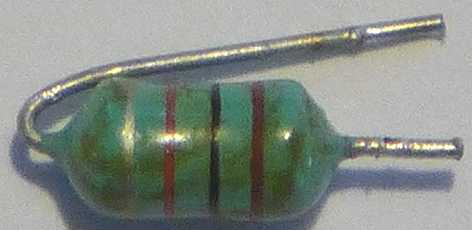

F1 im Schrumpfschlauch und L1 auf Durchgang prüfen.

K. S. schrieb: > muss nen IC (buck regulator?) sein, daher auch die Frage, denn ich > kannte die bisher nicht in TO-92 Ich bin ebenso erstaunt, dass sowas in THT gefertigt wird.
K. S. schrieb: > muss nen IC (buck regulator?) sein, daher auch die Frage, denn ich > kannte die bisher nicht in TO-92 hier das Datenblatt: http://www.chimicron.com/datasheet/maxic/MT7822.pdf vermutlich sind die Dinger nicht so einfach zu bekommen, falls defekt.
Kurt A. schrieb: > F1 im Schrumpfschlauch Danke Kurt. F1 scheint ok. Da sah ich ~10 Ohm.
Kurt A. schrieb: > L1 auf Durchgang prüfen. L1 sieht sehr dick und robust aus - keine Verfärbung zu sehen. Daher habe ich bisher daran nicht gemessen.

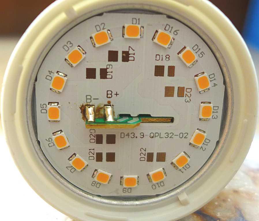

test schrieb: > Oft ist auch nur eine LED defekt. die einzelnen LEDs scheinen alle heil. Bei ~7.5V glimmen alle diese LEDs.

Kurt A. schrieb: > L1 auf Durchgang prüfen. L1 ist hochohmig. Beim Einschalten der Lampe es passieren kann daß die Amplitude gerade maximal ist. Dann tritt die größte Belastung auf. Keiner weiß beim Schalten ob das nun gerade passiert . . . irgendwann ist die Drossel wohl einfach defekt. braun, schwarz, rot, silber = 10*100uH=1000uH=1mH 10% für 55cent könnte man den Tausch wagen: https://www.reichelt.de/festinduktivitaet-axial-hm50-ferrit-1-mh-bi-hm50-102klf-p245508.html mit 99cent deutlich teurer ist - Artikel-Nr.: WUE 744743102 Stehende-Induktivität, 1 mH oder PAN ELC18B102L oder - Artikel-Nr.: PAN ELC18B102L Stehende-Induktivität, ELC, 1 mH. es gibt auch noch diese: Artikel-Nr.: L-09HVP 1M Stehende-Induktivität, 09HCP, Ferrit, 1 mH oder Artikel-Nr.: L-07HVP 1M Stehende-Induktivität, 07HVP, Ferrit, 1 mH oder Artikel-Nr.: L-09HCP 1,0M Stehende-Induktivität, 09HCP, Ferrit, 1,0 mH oder Artikel-Nr.: L-11PHC 1,0M Stehende-Induktivität, 11PHC, Ferrit, 1,0 mH oder Artikel-Nr.: L-XHBHV 1M Festinduktivität, axial, XHBHV, Ferrit, 1 mH oder Artikel-Nr.: BI HM50-102KLF Festinduktivität, axial, HM50, Ferrit, 1 mH die Qual der Wahl . . .
Siehe meinen langen Fred dazu...habe schon x dieser Lampen "geprüft" egal welcher Hersteller ist es SEHR häufig die L/R Kombo am Eingang wo L hochohmig wird. Klaus.

Klaus R. schrieb: > Siehe meinen langen Fred dazu...habe schon x dieser Lampen "geprüft" Danke Klaus. kannst Du einen Link geben zu dem Fred den Du meinst? > egal welcher Hersteller ist es SEHR häufig die L/R Kombo am Eingang wo L > hochohmig wird. interessant ! sind manche Drosseln auffälliger als andere? hast Du eine Reparatur versucht? welche Drossel würdest Du ggf. nehmen?
#5889784
Matthias W. schrieb: > welche Drossel würdest Du ggf. nehmen? Trommelkerndrossel, z.B. von Fastron. http://fastrongroup.com/part!show?categoryId=8
