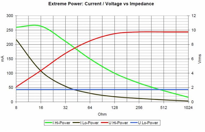

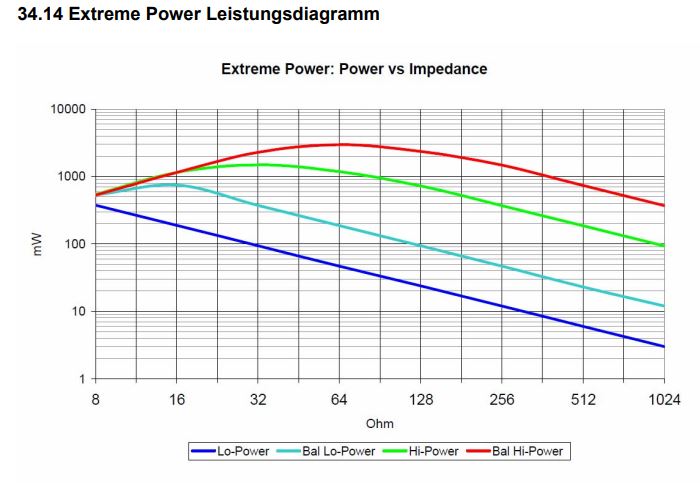

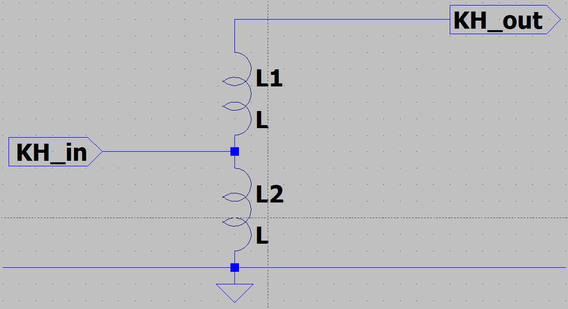

Jetzt das eigentliche Problem: Ich habe Audeze LCD-X Kopfhörer mit einer
Impedanz von 20 ohm. Das Problem ist, der Kopfhörerverstärker schaltet
sich ab, ab einer bestimmten Lautstärke. Die LCD-X sind magnetostatische
Kopfhörer die mehr Leistung benötigen. Der Kopfhörerverstärker kann aber
erst bei 60 ohm mehr Leistung bringen. Siehe Screenshots.
Meine Frage: Wie muss das Kabel modifiziert sein, damit das Gerät diese
Kopfhörer als höhere Impedanz erkennt? Einfach Widerstände links und
rechts reinbauen? Müssen es 40 ohm sein, oder doch 20 ohm? Weil ich
nicht weiss was Impedanz ist. Oder muss das mehr Spannungsteiler sein?
Ich bräuchte eine Skizze wie die Schaltung aufzubauen ist. Dass die
Wiederstände 3 Watt brauchen ist mir schon klar.
von Horst (Gast)
Das einzige, was funktioniert, ist ein anderer Kopfhörerverstärker.
Was bringt Dir eine höhere Ausgangsleistung, wenn Du sie im Widerstand
in Wärme verwandelst und der Kopfhörer davon nichts abbekommt?
Du versuchst das grundlegenste Gesetz der Elektrotechnik zu umgehen, das
wird Herrn Ohm garnicht gefallen.
Du mußt dem Schallwandler eine höhere Leistung zuführen, nicht den
Verstärker überreden eine höhere Spannung zu liefern und die Differenz
dann in einem Widerstand verbrennen, am Schallwandler kommt dann wieder
genau das gleiche an.

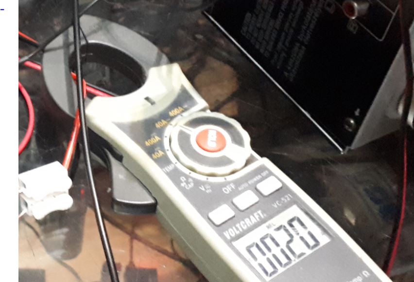

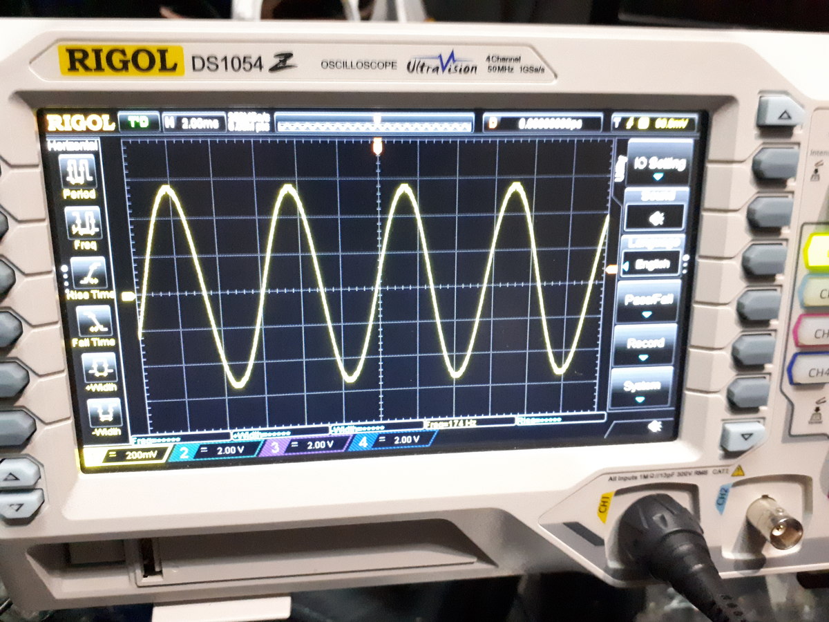

von Schwerhöriger (Gast)
Dann ist das sehr merkwürdig. Zwischen Links und GND oder Rechts und GND
zeigt der Multimeter mir 10ohm, statt 20ohm an !  20ohm zeigt Multimeter
nur an wenn ich zwischen Links und Rechts messe, das wäre aber die Summe
beider Lautsprecherteile. Das darf so nicht sein oder?

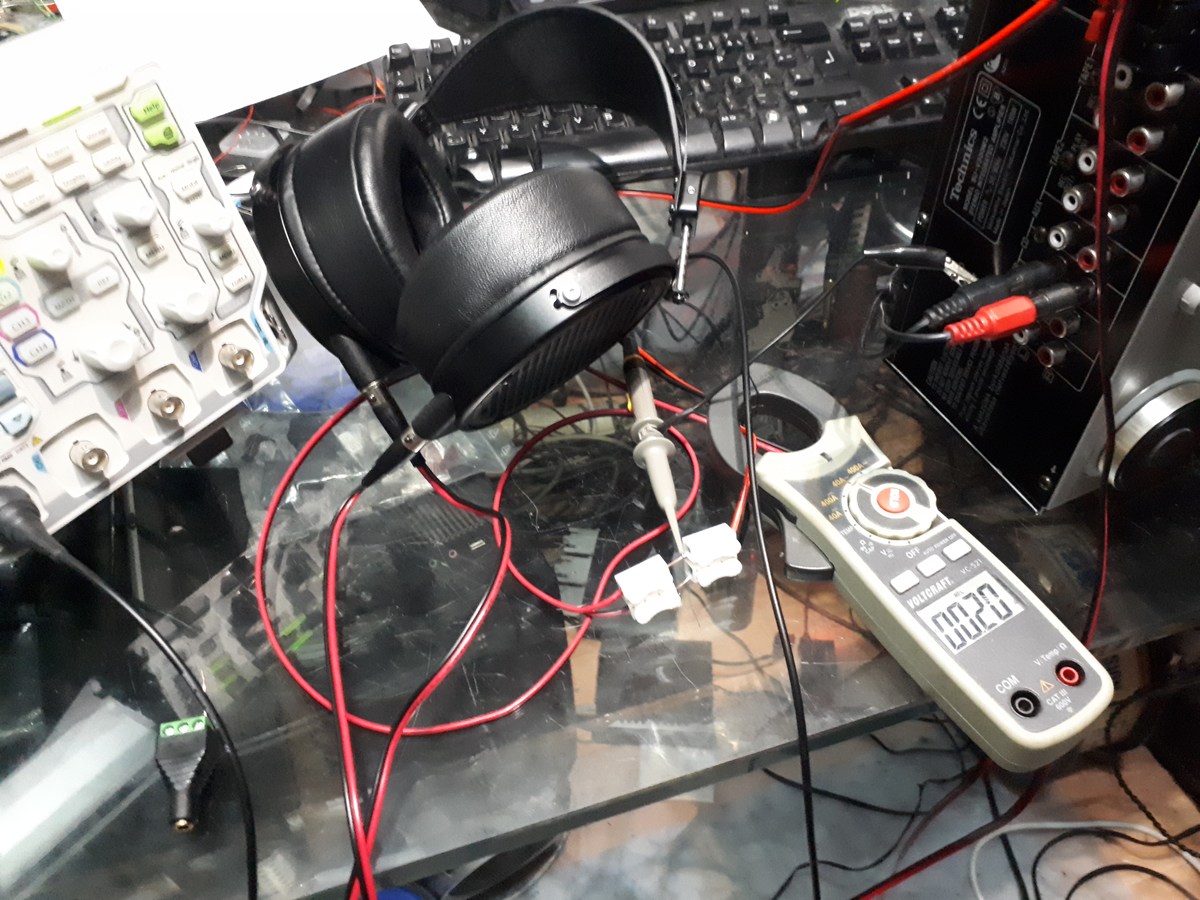

Ok, dann will ich den Kopfhörer hinten am Lautsprecherausgang des
HIFI-Verstärkers anschließen. Beim Aufdrehen wäre mein Kopfhörer
wahrscheinlich zerstört.
Deshalb, welche Widerstandswerte für den Spannungsteiler brauche ich?
Der Verstärker ist von Technics SU-V500:
Ausgangsleistung: 2x 50 W
Gesamtklirrfaktor: 0,1 %
Frequenzgang: 3 Hz - 80 kHz
Fremdspannungsabstand: 95 dB
Der Kopfhörer Audeze LCD-X
Style  Over-ear, open-back
Transducer type  Planar magnetic
Magnetic structure  Proprietary magnet array
Phase management  FAZOR
Magnet type  Neodymium N50
Diaphragm type  Ultra-thin
Transducer size  106 mm
Maximum power handling  5W RMS
Maximum SPL  >130dB
Frequency response  10Hz – 50kHz
THD  <0.1% @ 100dB
Impedance  20 ohms
Sensitivity  103dB/1mw (at Drum Reference Point)
Minimum power requirement  >100mW
Recommended power level  >250mW
Also die 50W muss ich runterkommen auf 5W ?
Wie müssen die Widerstände dann sein?
von Peter D. (peda)
Statt irgendwelche Diagramme aus dem Zusammenhang zu reißen, wäre es
sinnvoller, den unbekannten Verstärker zu nennen oder zu verlinken.
Widerstände sind passive Bauteile, sie können die Leistung an der Last
nur verringern, aber nicht verstärken.

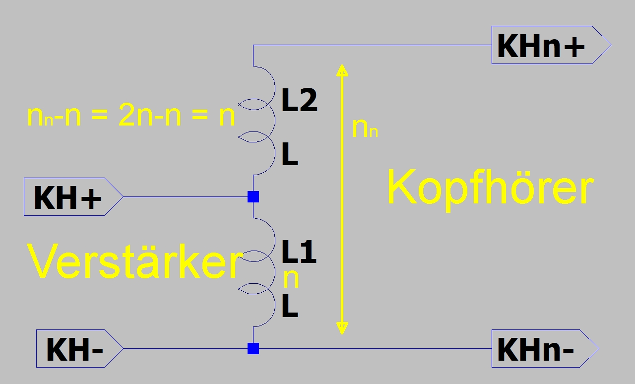

von Volker S. (sjv)
Für eine Impedanzwandlung braucht man einen Übertrager, wobei ein guter
Übertrager richtig Geld kostet.
Zum testen könnte man Ausgangstrafos von alten Transistorverstärkern
verwenden.
von Andre (Gast)
Einfach nicht so weit aufdrehen? Der Verstärker macht die 50W auch nicht
an beliebigen Lasten sondern z.B. an 4 Ohm. Bei deinem Kopfhörer kommt
dann "automatisch" weniger an.

von Michael B. (laberkopp)
g457 schrieb:
> Impedanz "erkennt" man nicht. Entweder Schrottkopfhörer wegwerfen und
> was ordentliches kaufen, oder Schrottendstufe wegwerfen und was
> ordentliches kaufen.
Du hättest wenigstens Audeze LCD-X mal googeln sollen.
Ist mit seiner magnetostatischen Ansteuerung sicher inkompatibel zu den
meisten Kopfhöhrerausgängen.
> rechts reinbauen?
Gar nicht. Du willst es ja lauter haben. Deine Widerstände erhöhen zwar
den Widerstand den der Verstärker sieht, verbraten aber auch die
Leistung die du mehr haben willst, in der Summe wird es eher leiser.
Also extra Kopfhöhrerverstärker suchen, der auch bei deinen 20 Ohm die
nötigen hohen Pegel liefert.
Bei 1000 EUR für den Kopfhöhrer sind sicher noch ein paar Euro für den
passenden Verstärker drin.
Der Gleichstromwiderstand, den das Multimeter misst, ist nicht der
Wechselstromwiderstand, der als Impedanz gilt.
10 Ohm Gleichstromwiderstand passt durchaus zu 20 Ohm Impedanz (Impedanz
ist immer grösser).

von GEKU (Gast)
Mit einem Spartrafo z.B
https://www.conrad.at/de/p/neutrik-nte1-audio-uebertrager-impedanz-200-primaerspannung-1-2-v-inhalt-1-st-515940.html
kann der Kopfhörer von 20 Ohm auf 5 Ohm angepasst werden.
von GEKU (Gast)
GEKU schrieb:
> P=U2⋅ZU12\cdozZ1=U22\cdozZ2U12U22=Z2Z1U1U2=Z2Z1−−−√
zu schnell gedrückt
Es wird ein 1:1 Trafo in Sparschaltung benötigt, beide L's gleich groß
und in Serie geschaltet. Siehe Angang

von GEKU (Gast)
Jemand schrieb:
> Eventuell könnte eine etwas (deutlich!)
gerne, mit dem Kabel alleine wird es nicht gehen!
Ausgangslage :
Wenn ich es richtig verstanden habe soll ein Kopfhörer mit 2x 20 Ohm an
einen Verstärker, der für niederohmige Kopfhörer gedacht ist
angeschlossen werden.
Der Verstärker blockt Überlautstärke durch Begrenzung der Spannung ab.
Daher wird bei einem hochohmigeren Kopfhörer die Spannung und damit die
Lautstärke begrenzt, bevor der Kopfhörer in "Fahrt" kommt.
Lösung :
Die Lautstärke hängt, abgesehen vom Wirkungsgrad, von der eingespeisten
Leistung P ab. Die Impedanz des neuen KH ist Zn = 20 Ohm. Der
Verstärker ist vermutlich auf KH Z = 5 Ohm ausgelegt.
Realisierbar mit einem Spartransformator 1:1 wie z.B. :

von GEKU (Gast)
Dieser Trafo ist besser geeignet,  da mehr  Leistung übertragen
werden kann.
https://www.neuhold-elektronik.at/catshop/product_info.php?products_id=3766
Ausserdem ist er mit 1,45€ pro Stück wesentlich billiger.
Es wird für jeden Stereokanal ein Stück benötigt.
von Achim H. (anymouse)
> Adi-2 Pro FS mit extreme Power Ausgang.
"Das Extreme Power Design brilliert mit 0,1 Ohm Ausgangsimpedanz, einem
maximalen Ausgangspegel von +22 dBu, und einer maximalen
Ausgangsleistung von 1,5 Watt - pro Kanal."
In einem Anderen Forum gibt es dazu extra einen Thread "Verstärker und
Kabel für Audeze"
http://www.hifi-forum.de/viewthread-110-16767.html
von GEKU (Gast)
Achim H. schrieb:
> +22 dBu
dBu beziehen sich auf 600 Ohm
https://de.wikipedia.org/wiki/Bezugspegel_(Tontechnik)
22 dBu wären ~ 12,6V, die würde ich den Kopfhörer und schon gar nicht
meinen Ohren zumuten.
Das sind bei 20 Ohm fast 8 Watt! Wahrscheinlich gibt der Verstärker
trotzt Ausgangsimpedanz von 0,1 Ohm (da max 1,5W) 8WW nicht her.
Ist der Verstärker überhaupt für Kopfhörer gedacht? Und für welche
Impedanz?

3. Ich verstehe das Prinzip Spartrafo nicht. Woher soll die zusätzliche
Leistung kommen? Das Problem liegt am Verstärker selber??

> ALI oder in der Bucht.
Welche XP7 Headphone Amp Platine denn jetzt genau? Gemessen am
Oszilloskop gibt der ADI Verstärker 3 Volt Wechselspannung raus.

von GEKU (Gast)
Die Kopfhörer umgesetzte Leistung hängt von der Spannung und von der
Impedanz des Kopfhörers ab.
Diese Leistung P ist umso größer die Spannung U und umso kleiner die
Impedanz Z.
Der Verstärker kann unabhängig von der Leistung nur eine bestimmte
Ausgangsspannung liefern. Da helfen auch 1000W nicht!
Meist ist die Spannungen auf 5 Ohm ausgelegt. Damit kein dein Kopfhörer
die Leistung nicht  voll  ausschöpfen.
Und jetzt kommt der Spartrafo ins Spiel.
Dieser transformiert die Spannung hinauf und erlaubt damit die Leistung
des Verstärkers auszunutzen. Doppelt Spannung ist vierfache Leistung.
Die Spannung kann mit der Übersetzung des Trafos bis zur Leistungsgrenze
des Verstärkers erhöht werden.
Der Spartrafo  einhält das Wort SPAR , da er die Primärwicklung mit
der Sekundärwicklung kombiniert und so hilft Kupfer und Eisen, auf
Kosten der Potentialtrennung, zu sparen.
Ein normaler 1:2 Trafo bringt vierfache Leistung. Die Sekundärwicklung
muss die doppelt Anzahl von Windungen besitzen.
Bei einem Spartrafo wird die Sekundärwicklung auf die Primärwicklung
aufgesetzt (in Serie geschaltet). Damit wird die Spannung der
Sekundärwicklung zur Spannung der Primärwicklung addiert.  Somit braucht
der Trafo nur ein Übersetzungsverhältnis von 1:1, Die Anzahl der
Primärwindungen sind gleich Sekundärwindungen.
Ein Potentialtrennung wird in dieser Applikationen nicht benötigt, da
diese im Verstärker schon   realisiert ist.
Leider habe ich nicht mitbekommen was hier ausgeartet wurde. Sehe nur
gelöschte Beiträge.
Ich habe mich jetzt langsam herangetraut, die Kopfhörer mit gebastelten
Kabeln hinten am Lautsprecherausgang direkt anzuschließen. Es
funktioniert. Habe aber nur bis 1/3 aufgedreht, so dass es ungefähr die
gleiche Lautstärke wie aus dem KH-Verstärker war. Es hat zwar nicht die
gleiche Qualität wie die von ADI-2 Pro, weil es ja nur HIFI-Verstärker
ist, aber das ist jetzt mal gut zu wissen...
In dieser Wechselspannung habe ich jetzt mit der Stromzange messen. Bei
einer Sinuswelle von 174Hz (oder müssen das 50Hz sein??) zeigt er 0,2A.
Am Oszilloskop (Krokodilklemme an GND vom Verstärker, war korrekt?)
zeigt er +0,6V und -0,6V also 1,2V Wechselspannung
0,2A * 1,2v  =240mW
Ist das jetzt rechnerisch so korrekt?
Das heisst, ich könnte locker nochmal um das zehnfache belasten, weil
laut Herstellerangaben der Kopfhörer bis 5W belastbar ist.
Wenn ich jetzt Musik abspiele, dann sinkt laut Stromzange die Ampere auf
0,02A. Verzerrte Schwingungen werden nicht korrekt gemessen?
(Damit ich weiss ich beo welcher Lautstärke die Kopfhörer klar kommen
und dann geht es weiter mit Widerstandsbegrenzung (Schutz für KH) und
MPO (Schutz für Ohren)
https://www.itwissen.info/MPO-maximum-output-pressure.html In der
Tontechnik heisst es dann Multiband Peak Limiter. Und ich hab dann
hörgerätoide Kopfhörer.)
von Stefan F. (Gast)
Bist du sicher, dass die Stromzange bei solchen Frequenzen korrekt
misst? Eventuell funktioniert sie z.B. nur mit 50Hz.
Ich bin überrascht dass du HIFI herabwertend verwendest.Kannst du den
Unterschied zwischen HIFI und mehr hören? Hast du Tonquellen,, die
besser als HiFi sind?
Wenn dein Oszilloskop eine Spannung im Bereich +0,6V bis -0,6V anzeigt,
dann sind das etwa 0,4V effektiv und 8mW (milliwatt). Ich glaube du
musst noch die Grundlagen der Elektrotechnik lernen bevor du deine
Messergebnisse korrekt deuten kannst.
Dein gemessener Strom passt jedenfalls gar nicht zur Spannung und der
Impedanz.
I = U / R    und    P = U × I     oder    P = U×U / R
Besser ist es, den Spannungsabfall an einem 1 Ohm Widerstand,  der sich
in Serie zum Kopfhörer befindet, zu messen.
> 0,2A * 1,2v  =240mW
Da hätte der KH eine Impedanz von

Der Verstärker schaltet ab, weil die KH-Impedanz zu niedrig ist, ja.
Um diese Abschaltung zu vermeiden, brauchst Du nur, wie GEKU ja schon
sagte, 2 Audio-Überträger (je einen für L und R).
Und weiterhin mit GEKUs Argumentation: Da Du hier keine galvanische
Trennung benötigst, sondern allein Impedanzanpassung anstrebst, kannst
Du statt z.B. 20Ohm:40Ohm (1:2) auch 17:17 (1:1) in Spartrafo-Schaltung
(statt eines Widerstands-Spannungsteilers mit hohen Verlusten hat man
so einen induktiven Spannungsteiler - der kaum Verluste aufweist)
verwenden. Hierzu verbindest Du einfach die beiden Wicklungen jedes
Überträgers seriell (Wickelsinn beachten, sonst sind sie parallel!) -
schließt dort das jew. Ausgangssignal vom Amp an, und kannst an ihrer
Verbindung jeweils das Kabel zum KH weiter führen.
So schaltet der Amp nie ab, Du kannst dauerhaft (Musik) hören ...

Wenn man nur Impedanz ohne nennenswerten Leistungsverlust ändern will,
dann ist Trafo gefragt. Zwar sieht heute so eine Lösung nicht gerade
modern, platzsparend und billig aus. Trotzdem: wenn man genug Platz und
Geld hat, ist Trafo am Platz. Faustregel dabei: ist Trafo zu klein, dann
gibt es mehr Leistungs- und Qualitätsverluste.

von Transmutatorsuperzombiedelphin (Gast)
Stefanus F. schrieb:
> HiFi nicht gut genug, damit also Trafo ... aus dem Rennen
Davon abgesehen, daß "über HiFi hinaus" m. o. w. Unsinn ist:
Also Spannungsteiler/Serien-Rs sind aber nicht besser ...
...wenn man den Trafo groß genug macht (z.B. in die Richtung
5cm Würfel oder noch größer - man bedenke: Für einen KH...),
will ich erst mal das Meßdingens sehen, das hier gesteigerte
Verzerrungswerte überhaupt messen könnte (und von hören
können kann ja sowieso keine Rede sein).
Klar: Wer unbedingt will, kann stattdessen einen Amp besorgen,
der auf die KH-Impedanz abgestimmt ist. (Kosten: 20€-2000€.  ;)

Folgendes unter einer Bedingung: Die Kopfhörer in Stellung auf dem
Messplatz wie im Bild zu sehen:
https://www.mikrocontroller.net/attachment/420822/2019-06-30_01.39.46.jpg
Also die KH befinden sich nicht in der nähe der Ohren!

Offensichtlich steht ein Scope zur verfügung, also Messen!
Pegelschätzungen kannste voll vergessen!
Möglicherweise kannst du das Grundrauschen wahrnehmen. Wenn nicht: du
bist möglicherweise schwerhörig. Egal.
Stromzange ist eher Suboptimal.
Du willst die 24Ohm nachmessen, und die Leistung wissen. Ok.
Besorge dir einen Widerstand in der Grössenordnung von 1 bis 10 Ohm,
klemme diesen in Reihe zum KH (auf der GND-Seite des KH), dann kannst du
mit dem Scope die Gesamtspannung (also die Ausgangsspannung der
Endstufe) und die am (bekannten) Widerstand abfallende Spannung messen,
und daraus die Impedanz ableiten. Besorge dir ein 1kHz Soundfile:
https://www.hifi-online.net/sound-downloads/
> Bei einer Sinuswelle von 174Hz (oder müssen das 50Hz sein??)
Impedanz wird "normalerweise" bei 1kHz gemessen.
Korrekt.
1,2Vss (genannt Spitze-Spitze)
In anderen Worten: 0,6V Spitzenspannung
Effektivwert (bei Sinusform) Ueff=Us * 0,707
Also Ueff=0.424
Weder die Stromzange, noch Musik sind zum Messen sinnvoll.

Anscheinend hab ich hier ein wenig mit dem Feuer gespielt. Also
versehentlich die Probe auf 10x eingestellt. Deswegen habe ich ja
hinhören müssen wie Laut der wirklich ist. Da ist keine Audioklinke
dazwischen. Die Kabel Mini-XLR 4pins am KH ist mit dem Kabel direkt in
den Klemmen vom Verstärker.

Qualitätsverluste. Meint ihr Spartrafo könnte man trotzdem nehmen wenn
er groß genug ist ? Ab 9500Hz höre ich sowieso nichts mehr. Nur bis
9500Hz sind für mich relevant. Ebenso könnte ich ab 9500Hz dem Equalizer
einen Hi-Cut verpassen um weitere Last (Wärmeentwicklung?) einzusparen.
> er groß genug ist?
Ein Audio-Trafo der mindestens HiFi Anforderungen erfüllt, ist teurer,

Ich habe jetzt nochmal an den ADI-2 Pro gemessen. Wechselspannung von
exakt 50Hz Sinuswelle zeigt ungefähr 4V. (2V+ und 2V-) Dann liegt
effektiv da drunter. Der Strom zieht unterhalb 0.16A pro Kanal. Das
müssten ungefähr 0.5W - 0.64 W sein. Trotzdem bricht das Gerät ab.
Unter technischen Daten steht aber folgendes:
>> Maximale Ausgangsleistung @ 0,001% THD: 1,5 W pro Kanal
Stimmt was mit dem Gerät nicht oder stimmte was mit meiner Daumen mal
Pi-Rechnung nicht?

Ah... scheisse jetzt sehe ich:
>> • THD @ +14 dBu, 16 Ohm Last, 0,94 Watt: -110 dB, 0,0003 %
Also vielleicht ist da doch was dran.
Also doch CS-PA1 dazwischen hängen
Leider hab ich das noch geboten, weil ich nicht Zeit genug zum
nachdenken hatte.
https://www.head-fi.org/showcase/schiit-magni-2-uber.20492/
Aber der schafft:
Maximum Power, 16 ohms: 2.1W RMS per channel
Maximum Power, 32 ohms: 1.5W RMS per channel
wahrscheinlich nur bißchen Lauter

> 2x2,5W am Kopfhörerausgang oder meinst du jetzt hinten anschließen?
Ja, hinten, an die Lautsprecherausgänge. Der CS-PA1 liefert in etwa die
6V (Spitze-Spitze), mit der du deine Oszilloskop-Messung gemacht hast.
von Volker S. (sjv)
Transmutatorsuperzombiedelphin schrieb:
> Optimal sind, wie empfohlen, die hier:
Die werden suboptimal sein mangels Baßwiedergabe.
Für 1.45€ gibt es keine brauchbaren Audio -Übertrager.
