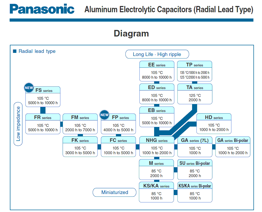

Martin schrieb:> Kannst Du mich hier weiter aufklären? Ich hätte mich an die verwendeten> Werte gehalten. Spannung / Kapazität.
ESR bzw zulässiger Strom sind wichtig.
Wenn dein bevorzugter Händler Panasonic FM führt, dann nimm die.
Siehe auch Anhang.
Achte aber auch auf die mechanischen Maße!
