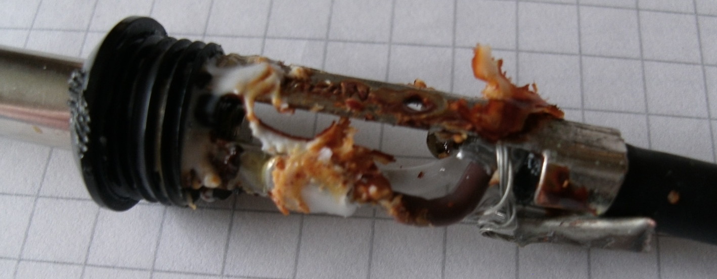

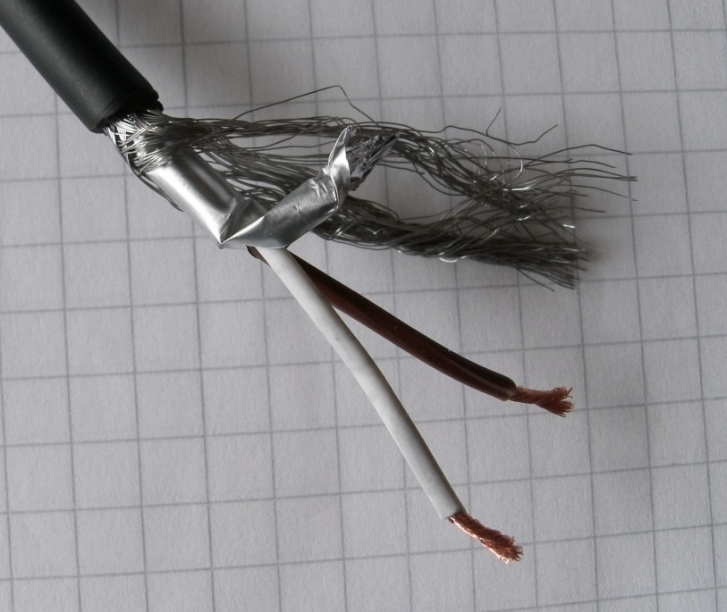

Hi, da ich gerade mit Audio-Stecker- und -Kabellöten beschäftigt bin, hätte ich einmal eine Frage zu Isolationswiderstand von Leimen. Vorgang: Um eine möglichst robuste 6,3-Stereoklinkenstecker-Verbindung zu erzielen, hatte ich die Idee, nach Anlöten der Adern ein wenig Bindulin Propellerleim draufzukleistern und dann die Plastikabdeckung aufzuschrauben. Das Kabel wurde dann ca. 48 Stunden ruhen gelassen. Jetzt machte ich ein eigenartige Feststellung: Messe ich mit DVM, erhalte ich Ader gegen Massepol gemessen ca. 5 kOhm angezeigt, Adern untereinander ca. 25 kOhm. Interessanterweise ändert sich der angezeigte Ohm-Wert, wenn ich die Mess-Strippen umpole. OK. Dass der Leim einen endlichen Widerstand hat, war mir schon irgendwie klar, aber wieso ändert sich der Ohm-Wert bei Umpolung. Übrigens dasselbe mit dem Drehspulinstrument. Am DVM liegt es wohl nicht. Habe alle möglichen Produktinfos durchgegoogelt, aber zu Durchschlagfestigkeit oder Isolationswiderstand von Leim konnte ich nichts finden. Der Propellerleim soll ja sogar wasserfest sein. Kennt sich da jemand aus und hat vielleicht etwas Ähnliches festgestellt? Vielen Dank im Voraus! ciao gustav

Karl B. schrieb: > nach Anlöten der Adern ein wenig Bindulin > Propellerleim draufzukleistern Ganz blöde Idee, der enthält Aluminiumchlorid und wirkt daher korrosiv. Nächstes mal Heißkleber nehmen.

Karl B. schrieb: > Bindulin > Propellerleim Du kannst doch nicht irgendeinen Kleber für irgendeinen Zweck nehmen, für den er nicht gedacht ist. Karl B. schrieb: > Habe die Kabel heute als Mikro-Kabel verwendet und vorerst keine > Einschränkung der Funktion feststellen können. (Impedanz 1 k der > Mikros). Hinz weist ja darauf hin, dass der von Dir gewählte Kleber ungeeignet ist. Der kann nicht nur die Drähte zerfressen sondern auch durch Kriechstrom Störgeräusche wie Prasseln oder eine instabile Eingangsspannung erzeugen, die die Elektronik durcheinander bringt. Das mit dem Funktionieren des Mikrofons kann sich schnell ändern. evtl. je nach Luftfeuchtigkeit Karl B. schrieb: > Leider ist Entsprechendes nicht als Parameter irgendwo in den > Produktinfos zu finden. Das wäre hilfreich. Wieso sollte der Hersteller eine Eigenschaft nennen und damit gewährleisten, die für die gedachte Anwendung garkeine Rolle spielt? Karl B. schrieb: > Am Plastikfläschchen selbst messe ich unendlich. Da hatten die Messspitzen eben keinen Kontakt zum Kleber selbst

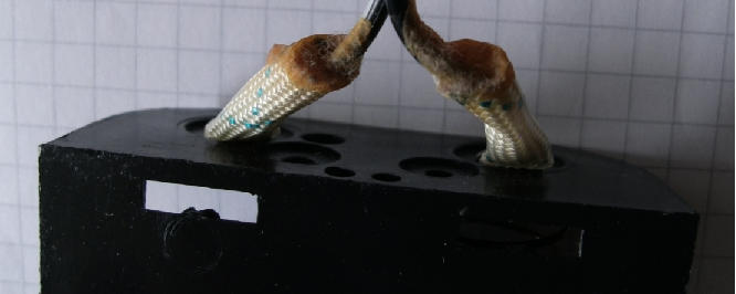

Karl B. schrieb: > Vielleicht ist das > Geflecht aus Alu und das hat etwas damit zu tun.(Elementbildung?) Das kann zum Beispiel daran liegen, dass das Metall des Geflechts chemisch von einer Komponente des Klebers angegriffen und daher unlötbar wird. Alu wäre zum Beispiel von vornherein nahezu unlötbar. Allerdings halte ich die Verwendung von Alu an einer Signalleitung für unwahrscheinlich.

Peter R. schrieb: > Allerdings halte > ich die Verwendung von Alu an einer Signalleitung für unwahrscheinlich. Willkommen in der schönen neuen Welt! Selbst Zwillingsleitung (aka Lautsprecherkabel) werden öfter aus AlCu hergestellt. Geschirmte Leitung eben auch. Kupfer ist halt teurer als Alu, und solange nicht gelötet sondern gecrimpt wird klappt das auch.
hinz schrieb: > Selbst Zwillingsleitung (aka > Lautsprecherkabel) werden öfter aus AlCu hergestellt. Geschirmte Leitung > eben auch. Kupfer ist halt teurer als Alu, und solange nicht gelötet > sondern gecrimpt wird klappt das auch. Hi, hier die Bildchen dazu. Ich wunderte mich schon, wieso das C*-Mikrofonkabel so billig zu haben war. Von Alugeflecht ist da nirgends auf dem Etikett die Rede. Aber löten geht nicht, weder mit Löthonig noch mit Lötfett oder "altem" Lötzinn. Habe eine Aderendhülse 2,5 qmm genommen, einen Cu-Draht mit reingequetscht und den dann an die GND-Verbindung(en) gelötet. Die Silberpapierabschirmung wird einfach so gelassen, nicht gelötet noch gekrimpt, nur das Drahtgeflecht wird wie oben behandelt. Der Stecker ist entgegen meinen Befürchtungen nicht "bombenfest" zugeleimt, sondern der Leim ist nach über drei Tagen "Aushärtungszeit" immer noch weich und läßt sich abkratzen, damit die Kontakte wieder frei liegen. Nur das Kabelende sollte etwas "stabiler" zusammengehalten werden. Peter R. schrieb: > Das kann zum Beispiel daran liegen, dass das Metall des Geflechts > chemisch von einer Komponente des Klebers angegriffen und daher unlötbar > wird. Hi, das Geflecht ist von vorne herein unlötbar gewesen, bevor es überhaupt die Leim-Flasche aus der Ferne zu sehen bekommen hatte. Peter R. schrieb: > Wieso sollte der Hersteller eine Eigenschaft nennen und damit > gewährleisten, die für die gedachte Anwendung garkeine Rolle spielt? Das Ganze ist doch mysteriös. Wenn ich ein Modellflugzeug zusammenleime, kommt die Fernsteuerelektik doch auch irgendwie in Kontakt mit den geleimten Flächen. Da wären IMHO Angaben über Isolationswiderstand oder Ableitung von elektrostatischer Aufladung z.B. der Tragflächen während des Fluges doch auch irgendwie wichtig? Vielleicht soll das ja gerade deswegen so sein mit dem niedrigeren Widerstand. Es wäre doch schön, wenn die Leim-Hersteller irgendwie dazu etwas sagen könnten. Es brauchten ja keine exakten Werte sein, wie z.B 2kV/mm Durchschlagsfestigkeit, sondern der Hinweis, "nicht geeignet für elektrische Teile", oder "hervorragende Ableitfähigkeit von elektrostatischen Aufladungen". Da wüsste der "Bastler" von vorne herein, was ihn erwartet oder was er lieber nicht tun sollte. OK, hatte mit Plastik-Spray (70) auch einmal Probs. Hatte die Verlängerungsspule der Car-CB-Funkantenne damit als Feuchteschutz eingesprüht und direkt wieder in den Plastikzylinder reingeschraubt, ohne ausreichend ablüften zu lassen. Da brauchte ich mich nicht zu wundern, dass mindestens zwei Wochen lang die Stehwelle schlechter als 2 war. Nach und nach wurde es dann besser. Und der Feuchteschutz tat seine Wirkung. Noch etwas, die "Kafuter"-Paste ist so etwas von grottig schlecht, sorry. Die transparente Version von dem "Kafuter", das ich geliefert bekommen hatte, ist nichts weiter als handelsübliche (nach Essigsäure riechende) Silikonmasse, wie man sie vom Verfugen von Fliesen etc. her kennt, die weiße Version trocknet überhaupt nicht und ist schwer zu verarbeiten, läuft nicht gut in die Ritzen etc. Deswegen bin ich ja wieder auf "Leim" gekommen. ciao gustav
Hi, nach Entfernung der Leimreste und Auswaschen mit Kontakt WL ist der Iso-Widerstand wieder ok., bzw. nicht messbar hoch. Habe jetzt Plastik 70 draufgesprüht. Sollte reichen. Also, ohne Prüfung des Kabels auf Widerstand zwischen den Adern etc. wäre ich nie drauf gekommen. ciao gustav P.S.: Zur Vervollständigung hier die Produktinfos: "...BINDAN-P Propellerleim® ist ein hochwertiger, gebrauchsfertiger Kunstharzleim mit überragender Bindekraft. Durchschnittliche Bruchbelastung nach DIN 68 602 / EN 204 beträgt mehr als 1400 kg/cm². Wärmestandfestigkeit nach WATT 91 > 7 N/mm². Die bevorzugte Verwendung findet sich daher im Bereich Tischplatten, Fenster und Außentüren sowie bei zukünftiger hoher Belastung des Werkstückes. Bestens geeignet als Fertig-Parkettleim (Nut- und Federverleimung), auch für Spanplatten und Laminatböden. Offene Zeit: 5 -10 Min. Presszeit bei 20°C: ca. 30 Min. Handfest nach ca. 20 Min. - Endfest nach ca. 10 Stunden. BINDAN-P Propellerleim® ist ungestreckt und unverdünnt...." Quelle: https://bindulin-shop.de/de/produkt/holzleime/b3_d3_leime/bindulin_bindan-p_propellerleim_-das_original-_100g_flasche__BFL9L.html#mehr

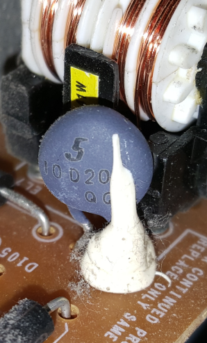

Genau, das war der Thread... Beitrag "Kleber zur Sicherung von Bauteilen" Markus E. schrieb: > auf Industrie- oder Consumer-Platinen sieht man immer wieder, dass > Bauteile mit Klebstoff gesichert werden. Das sind meistens größere > Bauteile wie Elkos, Spulen, oder Gleichrichter. > > Weiß jemand, welcher Klebstoff da verwendet wird bzw. welche > haushaltsübliche Alternative hier eingesetzt werden kann? Da steht (leider) auch keine ganz konkrete Produktempfehlung (Hersteller, die auch an Otto-Normalverbraucher in Miniaturmengen liefern) drin (...oder habe ich etwas übersehen). Wäre schön, wenn ich da ein wenig weiter käme. Danke schon mal.... ciao gustav P.S.: UHU, Pattex oder Sekundenkleber möchte ich nicht verwenden. hmmmm schrieb: > Das mit Alleskleber kann man probieren, da gibt's dann noch UHU-Kraft > oder einfach im 1€ Shop die Chinaware testen. > Wenn Du daraus Kleberbällchen machen kannst die als Flummi taugen nimm > den ;-)

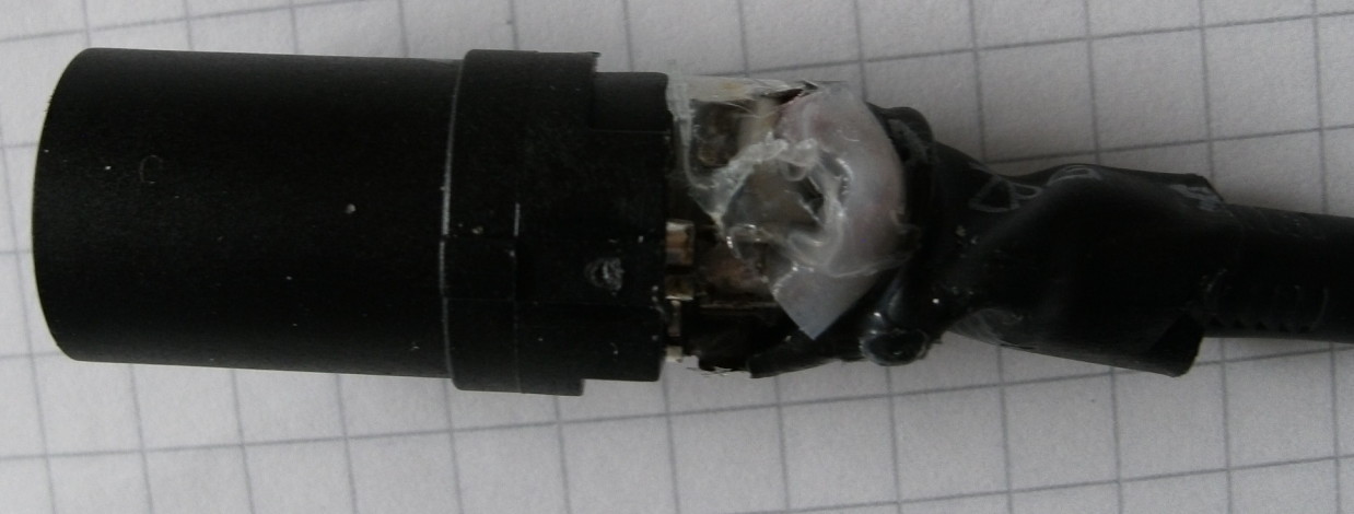

● J-A V. schrieb: > stellt sich die Frage warum da überhaupt ein Verguss rein muss. > liegt das Teil im Wasser? Hi, Ok. Beim 6,3-mm-Stecker hatte ich die Idee, den besser gegen Herausreißen bzw. Abknicken des Kabels zu sichern. Die ca. 5-mm-Krimpbiege im Stecker ist IMHO nicht "wackelfest" genug. Harald W. schrieb: > Normaler- > weise werden Stecker aber nicht verklebt, weil man die Reparier- > barkeit der Stecker erhalten will. OK. Gehe auf volles Risiko, wenn defekt, dann Fdisk, Format, Kneifzange, ;-) Der XLR-Stecker ist da schon ein wenig besser ausgestattet, brauchte so etwas eignetlich überhaupt nicht. Davon bin ich jetzt mehr und mehr nach all' dem Gesagten auch überzeugt. OK. Dieses Thema ist jetzt eigentlich durch. Jetzt geht es mehr darum, Bauteile auf Platinen zu sichern. (Selbiges Papp-Material könnte natürlich auch die obige Funktion erfüllen.) Zum Beispiel: Es liegen durch Einbau zusätzlicher Entstörkondensatoren die Bauteile jetzt so dicht beieinander, dass sich im ungünstigsten Falle die Drähte berühren könnten. Die Drähte sollen auf Abstand gehalten werden. Einen Klebeklecks ähnlich wie im Bild oben fände ich toll. https://www.mikrocontroller.net/attachment/343709/Fixierlack_.jpg Danke für Eure Tipps.... ciao gustav

Harald W. schrieb: > Normaler- > weise werden Stecker aber nicht verklebt, weil man die Reparier- > barkeit der Stecker erhalten will. Aber die Zug- oder Knick-Entlastungen haben oft nur Alibi-Funktion, da ihre Stützlänge und Kantenfreiheit völlig unzureichend ist. Das bisschen Blechgebiege an einem 3,5mm oder auch 6,3mm-Klinkenstecker ist doch nur Verarsche. Da kann ein etwas Heißkleber die Verhältnisse deutlich verbessern. Der wird auch sehr oft beim Fixieren von Bauelementen auf der Leiterplatte verwendet, weil er halt das Billigste ist und halt auch gut verarbeitbar: Nach dem Draufspritzen per Schmelzpistole ist er nach einer Minute schon abgekühlt und fest. Welche Sorte: Wohl alles was in die Form für eine Schmelzpistole bringbar ist, schmilzt, pappt und billig ist.

Ich verwende zum Vergiessen von Steckern 2k-Epoxid (von Pollin): https://www.pollin.de/p/5-minuten-epoxy-890091 - Schwindet nicht (im Gegensatz zu Holzleim) - Bindet auf Kunststoff und Metall ab (im Gegensatz zu Holzleim) - Bindet schnell ab

Peter D. schrieb: >> geht nicht, weder mit Löthonig noch mit Lötfett oder "altem" Lötzinn. Hi, das bezog sich eigentlich mehr auf das Abschirmgeflecht des Mikrofonkabels. Sämtliche - wenn auch für Elektronik weniger geeignete Mittel- , mit denen man die Lötfähigkeit eines unbekannten Metallmaterials testen konnte, wurden ausprobiert, bis schließlich der Groschen fiel, dass es eben wohl ein Aluminium"gemisch" sein müsse, was man gar nicht löten könne (Ja, ja "Aludeen" ok, ich weiß, hatte ich aber nicht zur Hand). Das stand aber auf der Rolle nicht drauf, so dass ich 'mal wieder in einen Fallstrick getreten und böse auf die Nase gefallen bin. HildeK schrieb: > Man kann auch etwas mehr Geld ausgeben und die Zugentlastung in einem > 6.3mm Neutrik-Stecker nutzen. Ok, die XLR Stecker sind auch von Neutrik und brauchen keine Extra-Zugentlastungsmimik drumherum noch. Bei den 6,3-Klinken war mir das erst einmal egal, bei den Kupplungen ist ein Austausch von wegen Ausleiern so oder so vorprogrammiert. Das ist bei Klinke nun mal so. Aber zwischenzeitlich sollten die Kabel doch nicht direkt rausreißen, wenn man mal etwas unsanfter damit umgeht. Danke für den Tip, @igel, dass: Sealing Compound PLAST 2000® BN 151671 Fa. Spinner auch nicht das Richtige ist. Bei schrieb: > Steckern aus Holz würde ich immer zu Ponal greifen. Kaugummi wird auch zu früh spröde. Und wie das mit Pattex nach einiger Zeit aussieht, siehe Bild. ciao gustav

hinz schrieb: > Kupfer ist halt teurer als Alu, und solange nicht gelötet > sondern gecrimpt wird klappt das auch. Alu kann man sehr wohl löten! Irgendwo in einem Amateurfunkerforum hab ich ein Video gesehen, bei dem der Amateurfunker normales Aluminium mit normalen (!) Stangenlot (Sn99Cu1) gelötet hat! Kein Flux, nüschd extra...
Marc Horby schrieb: > Alu kann man sehr wohl löten! Also, kenn nur "Löten" mit Aludeen. Ist trotzdem nichts geworden. Das Ganze hat sich aber verzogen, weil Alu eben ein Metall ist, das sich stärker ausdehnt. Hatte das nicht beachtet. Wenn die eine Seite steht, passt's auf der anderen nicht mehr, oder schöne Beule drin. ciao gustav
