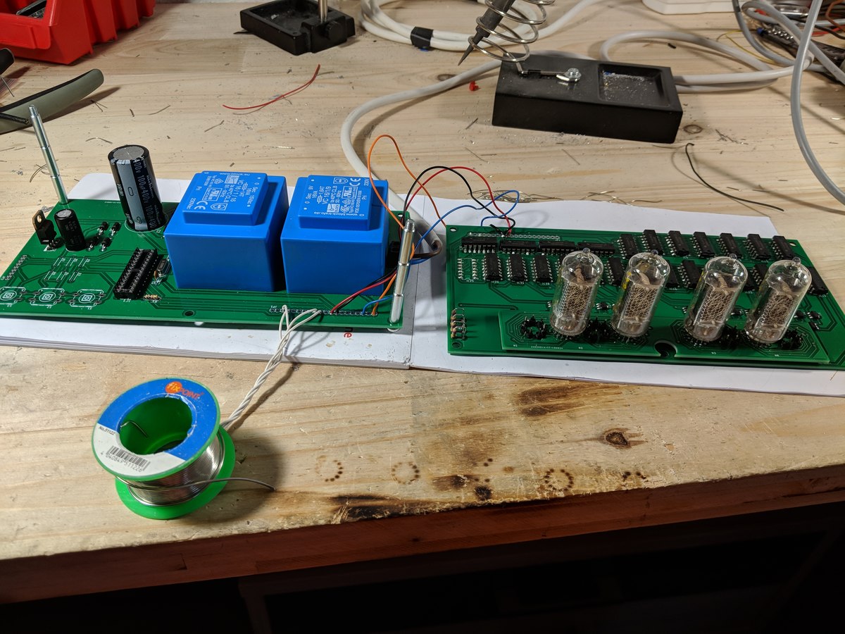

Hi Zusammen,
ich bin gerade dabei eine Nixie Uhr zu bauen. Das Prinzip ist anders als
die anderen Uhren, Ich benutze für jeweils 2 Röhren AND Gatter mit 4
Eingängen, diese werden mit 4 GPIO Pins vom ATMega328 angesteuert. Die
Gatter steuern dann Mosfets, die die Röhren mit Spannung versorgen.
Mein Problem ist, dass das eigentlich nicht wirklich funktioniert, hab
ich hier einen Denkfehler? Theoretisch sollte ja eigentlich nur die
Ziffer 1 der 3. Röhre leuchten, wenn ich noch keine GPIO Pins vom
Mikrocontroller angeschlossen habe. Der 5V Spannungsregler wird einfach
nur Heiss und alle Ziffern leuchten so ein bisschen. Im Schaltplan und
bei den Platinen hatte ich noch vergessen einzuzeichnen, dass die GND
von der Hochspannung, sowie der GND von den 5V verbunden sind, das habe
ich noch mit einer lösen können.
Ich habs jetzt schon 4 mal neu aufgebaut und komme nicht weiter. Kann es
an meinen AND oder Invertierer Gattern liegen?
Vielleicht findet ihr ja was.
Danke und Viele Grüße
Peter

Irgendiwe fehlt mit die Masseverbindung der 170V und der 5V.

CMOS-Eingänge dürfen nicht offen gelassen werden, verbinde sie mit Masse
zum testen. Besser noch: 10k Widerstand nach Masse und Schalter nach
Vdd. Dann kannst Du die Funktion von Hand testen.
Es fehlen überall die Abblockkondensatoren.
Welche MOSFETs verwendest Du?
Was soll sich auch ändern? An den Gattern liegt es nicht, auch wenn es
eine fürchterlich umständliche Konstruktion ist.

Also soweit ich das im angehängten Schematik sehen kann, müßte bei nicht
angeschlossenen GPIO-Pins die Null der 3.Röhre leuchten, sofern es sich
bei den IC's um TTL-Gatter handelt, die bei offenen Eingängen ein
logisches H erkennen.
Für alle anderen IC Familien mußt Du die Eingänge mit Widerständen auf
ein logisches Potential legen, sprich Du darfst keine offenen Eingänge
haben.
Was sind den das für IC's? Die Schaltung ist so groß da erkennt man
nichts.
Sollte das ganze TTL sein, dann bekommst Du definitiv
Lastfaktorprobleme. Der linke Schaltungsteil belastet Deine
Ansteuerschaltung mit mit mindestens 16 Lasteinheiten. Das dürfte für
den µC doch etwas zu viel sein, selbst wenn es CMOS-IC's sind. Ob er so
viel Last steuern kann steht im Datenblatt.
Das Dein Spannungsregler heiß wird glaube ich gern. Du hast da
wahrscheinlich einen 7805 im TO220 Gehäuse eingesetzt, aber genaues weis
man nicht, da man es dem Schematik nicht entnehmen kann.
Wenn es TTL's sind dann braucht Dein Gattergrab eigentlich zu viel Strom
für Deinen Regler. Was steht den überhaupt hinter dem Gleichrichter an
Spannung an?

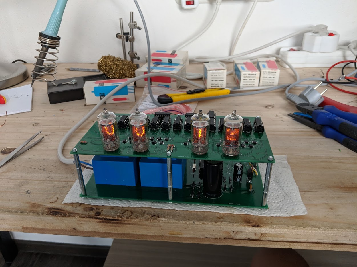

von Peter H. (borntopizza)
Danke schon mal für die Antworten,
Röhren sind Z5730M, die Widerstände 27k.
Als Mosfets habe ich TN2540N8 in der SMD Variante.
Die AND Gatter sind die 4082, die Invertierer 4069.
Der 5V Spannungsregler ist ein normal 78S05.
Ich hab jetzt auch mal versucht die Offenen Eingänge der Logik IC´s auf
Masse zu legen, leider ohne Erfolg. Ich vermute dass die evtl. beim
entlöten mit dem Heissluftföhn zu viel Hitze abbekommen haben. Ich hatte
2 mal ausversehen falsch herum eingebaut, weswegen ich mir morgen mal
neue AND und Invertierer Gatter besorgen werde.
Ich versteh leider nicht was mit den Lastfaktoreinheiten gemeint ist :-(
Eigentlich dürfte durch die Gatter doch so gut wie kein Strom
fliessen...
Vergessen zu sagen dass ich zwei Trafos Rücken an Rücken habe um die
Hochspannung für die Nixies zu erzeugen (mit 9V auf den 15V Eingang des
2. Trafos ergibt rechnerisch ca. 194V nach dem Brückengleichrichter real
sind es aber ca. 180V)
Ich würde später mit insgesamt 8 GPIO Pins vom Mikrocontroller die
ganzen Nixies Steuern ( Immer 4 für 2 Röhren ), die Röhren funktionieren
aufjedenfall.
Viele Grüße
Stimmt danke! :D ist mir irgendwie gar nicht aufgefallen
Naja von meiner Idee werd ich noch nicht so ganz abkommen, Platinen hab
ich ja schon :D
Beim Nächsten Projekt mach ichs aufjedenfall anders !
"Ich würde auch hier keine FETs verwenden.... Probiert man das nicht aus
bevor man sich ans Layout wagt ? Jedenfalls ist die Ansteuerung stark zu
überdenken... Praktisch funktionierende Beispiele gibt es genug im Netz
und auch die Erklärung warum dies so gelöst wurde."
Wieso sollte ich denn keine FET´s verwenden können?
Ich werd morgen neue IC´s holen, sowie neue MOSFets. Dann werd ich mal
schauen was so geht, wenn ich offenen Eingänge auf Masse lege.
Lötbrücken sind natürlich nicht ausgeschlossen :-) werd aber versuchen
so gut wies geht löten und dann auch die Platine Reinigen.
Viele Grüße
Peter

Ja ich habe neue Platinen machen lassen, die alten haben ja nicht
funktioniert, da ich so theorethisch immer nur 2 Nixies gleichzeitig
leuchten lassen hätte können.
Viele Grüße
Peter
So habs doch hinbekommen,
das ding funktioniert nun endlich, also auch wenn der DCF Empfang gerade
schlecht / gestört ist, und sieht auch einigermaßen okay aus. Die Trafos
sind völlig überdimensioniert (25VA), die ganze Uhr braucht nur 4 W!
   uint8_t m = minute();
   minuten1 = m /10;
   minuten2 = m %10;
   uint8_t s = hour();
   stunden1 = s /10;
   stunden2 = s %10;
Viele Grüße
Peter
