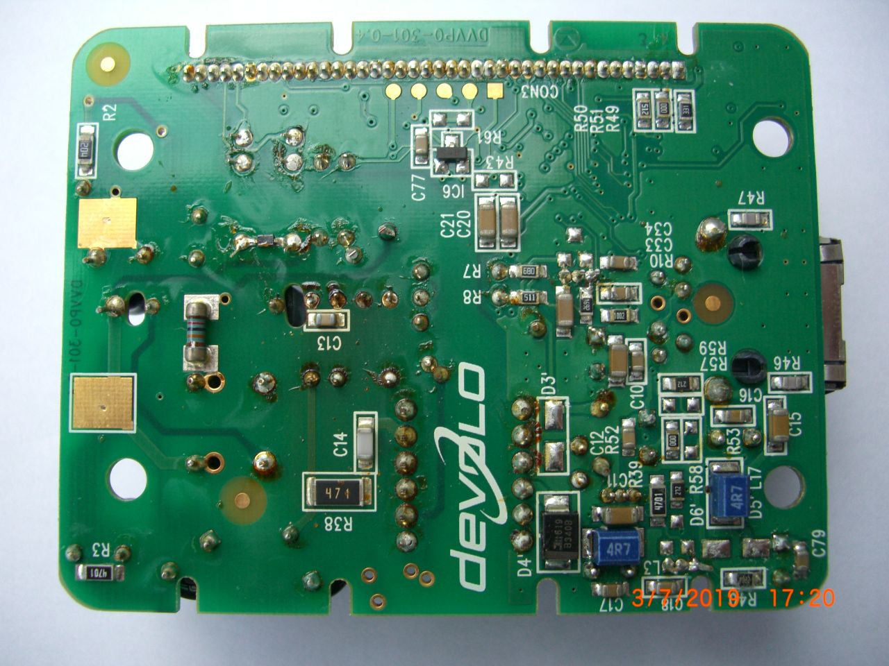

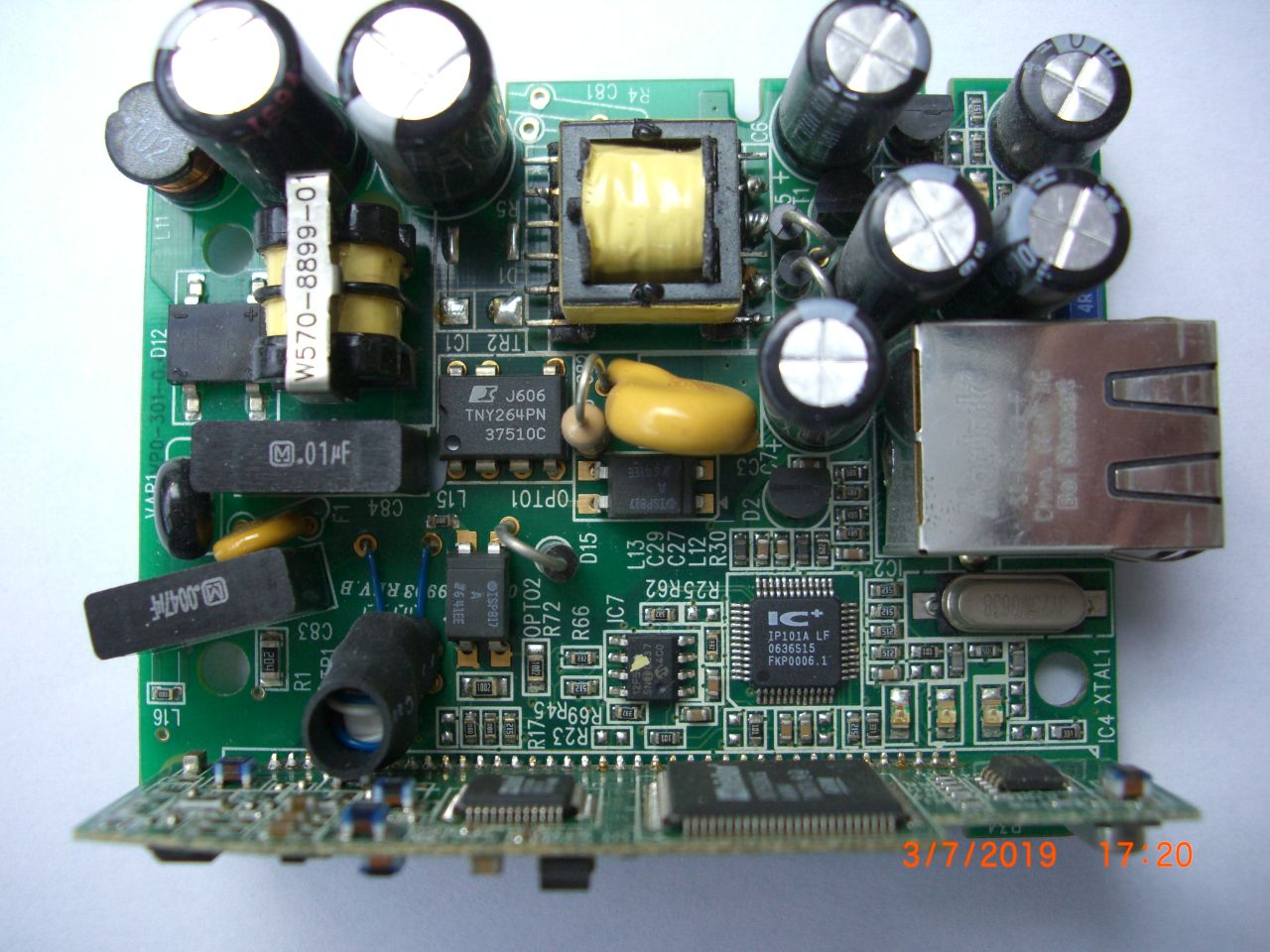

von Thomas B. (thombde)
hinz schrieb:
> Powerlinemodem mit externem Netzteil klingt irgendwie sinnlos, das
> wirds
> nicht in Serie geben. Aber man denen durchaus einen entsprechenden
> Anschluss verpassen, ist halt mit etwas Bastelei verbunden.
> Ansonsten könnte man auch einen HF-Koppler bauen, der dann das Netz vor
> und nach der USV überbrückt. Auch das wirds nicht fertig geben.
Hier mal ein Foto von einer Devolo Platine.
Wird wohl schon älter als 10 Jahre sein.
Funktioniert aber noch tadellos.
Leider verbrät das Ding 3 Watt im Standby.
Da ist der TNY 264 drin.
Kann ich da einfach das Netzteil stilllegen, und hinter dem Trafo
einspeisen ?
Ist ja nur für einen Test.
https://www.power.com/sites/default/files/product-docs/tny263_268.pdf
von hinz (Gast)
> einspeisen ?
Ja.
Kann es sein, das dieses Modem 2 Betriebsspannungen benötigt?
Sind 4 Ausgänge rechts am Trafo und 2 Gleichrichterdioden.
(Oben ist Kathode)
Und was macht der zweite Optokoppler der nach unten zeigt?
Der ist doch mit dem Kopplertrafo verbunden.
Der kleine Ringkern im Schrumpfschlauch.
