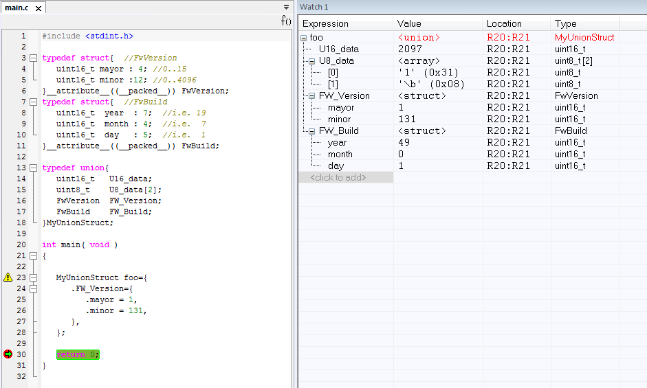

Hi!
.. eine bitfield - Frage ..
ich hab strukturen in einem union:
typedef struct{  //FwVersion
  uint16_t mayor : 4; //0..15
  uint16_t minor :12; //0..4096
}__attribute__((__packed__)) FwVersion;
typedef struct{  //FwBuild
  uint16_t  year  : 7;  //i.e. 19
  uint16_t  month : 4;  //i.e.  7
  uint16_t  day   : 5;  //i.e.  1
}__attribute__((__packed__)) FwBuild;
typedef union{
  uint16_t   U16_data;
  uint8_t    U8_data[2];
  FwVersion  FW_Version;
  FwBuild    FW_Build;
}MyUnionStruct;
Die initialisiere ich testweise so:
MyUnionStruct foo={
  .FW_Version={
    .mayor = 1,
    .minor = 131,
Wie erreicht man, dass da 1 bzw. 131 im Watch des Debuggers zu sehen
sind?
Viele Grüße!

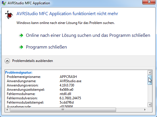

OP #5893170
ja ... is nicht mehr ganz frisch, jedoch hab ich für dieses Projekt die
Toolchain beibehalten, da sie reproduzierbar binaries ausgespuckt hat.
hab jedenfalls mal folgendes tool package probiert:
avr-gcc (GCC) 5.3.0
quelle: http://gnutoolchains.com/avr/
bekomme etwas strengere Warnings (kann nur gut sein), die ich dann auch
gleich mal mit behebe...
der linker kann nicht mehr richtig mit dem bootloader.o linken ... ok
deaktievieren wir das mal und bauen ohne.
bauen .. klappt
Starte Simulator ... Studio crasht (siehe Anhang)

OP #5902085
A. B. schrieb:
> Ähnliche Problematik:
> den Workaround
>>With a type cast I can watch static class variables now
> kann ich noch nicht nachvollziehen.
Ich denke, dieses Problem ist etwas anders gelagert als meines hier.

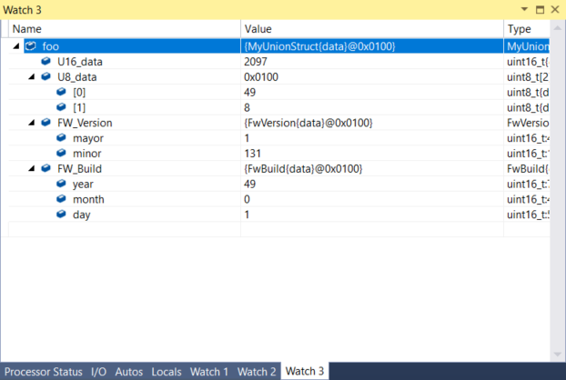

Bernd K. schrieb:
> Warum willst Du diesen steinigen Weg gehen und mit aller Gewalt bei dem
> alten AVR-Studio verbleiben?
Weil AvrStudio4 so schön klein & schnell ist und (bislang) relativ wenig
Bugs und Limitierungen in meinem Turnübungen zeigte.
Wenn wir das Forum mal nach Vor- Nachteilen des alten und neuen Studios
befragen + Farvorites ... dann lieber in einem eigenen Thread ;-)
Niklas G. schrieb:
> Wenn man es so macht:
> funktioniert es unabhängig vom Compiler immer
Ja .. mein ganzer bisheriger Code sieht so aus.
Ich finde die structs deutlich besser lesbar, weswegen ich neueren Code
mit dieser Syntax beginnen wollte.
Oliver S. schrieb:
> Na ja, dann ist dein google wohl kaputt.
> http://stefanfrings.de/avr_tools/
Vielleicht, jedenfalls verweist die stefanfrings.de Seite auf exact die
gleiche prebuilt toolchain mit gcc v5.3.0, die auch bei mir Probleme
macht.
Abhilfe gibt es aber ... schon seit 2013:
Beitrag "Avr Studio 4 und die neue AVR Toolchain - So funktionierts!"
man muss dem compiler "-gstrict-dwarf" mitgeben.
Damit ließen sich auch meine Debugger-Crashes abschalten.
Leider bekomme ich immernoch falsche struct-Inhalte im Debuuger
angezeigt (wie im Anfangs-Post).
