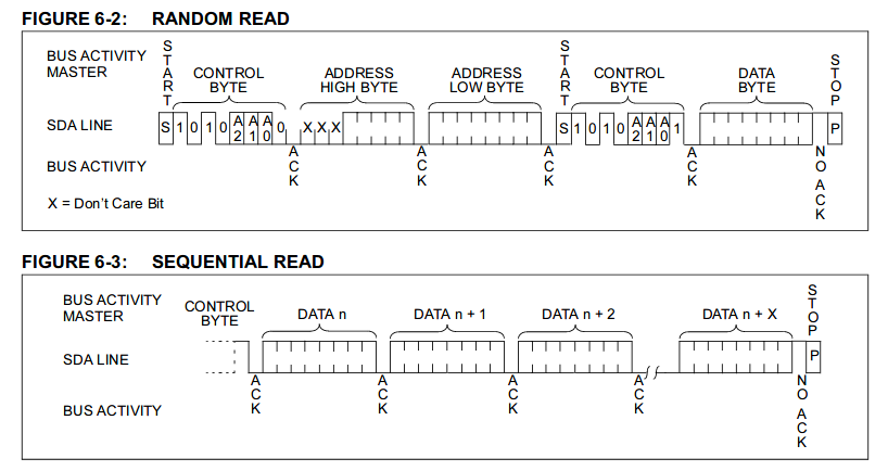

>Man braucht noch einen Controller,
Ich glaube, ihr denkt zu umständlich. Die Timing Digramme des EEPROMs
sind so einfach, dass man das ganze wahrscheinlich in 30-40 Luts bekommt
( Protokoll + Ram Access )
Gast #5893830
Wenn du das EEPROM immer nur komplett lesen und niemals schreiben
willst, kannst du den sequential read mode verwenden. Ja, dann wirds
sehr einfach. Wieviele LUTs man dafür braucht, hängt von der
Implementierung und vom FPGA ab.
Gast #5896098
Mit Controller meinte ich keine CPU, sondern eine Statemachine mit dem
notwenigen Zeugs drumherum. Das sollte in 3-4 Tagen entwickelt sein für
diesen Anwendungsfall.

Geht es ausschließlich um das kopieren EEPROM->RAM? Wenn ja folgenden
Vorschlag:
1) I2C Master von OpenCores ziehen (https://opencores.org/projects/i2c)
2) Wegschmeißen des Wishbone Registersatzes, und dann hängst du dich mit
deiner FSM daran.
3) FSM implementiert Befehlssatz zum Auslesen des EEPROMs
4a) Spezialfälle mit ACK/NCK berücksichtigen, damit sich die FSM nicht
verhängt, und schon kannst du das ganze kopieren.
Ich hatte mal ein System geschrieben, das den EEPROM in ein paralleles
IF im FPGA umwandeltet.
Viele Grüße,
Andreas
Gast #5904341
>Wenn ja folgenden Vorschlag:
Danke für den Vorschlag.
Mir geht es darum, möglichst wenig Resourcen des FPGAs zu verbrauchen,
deshalb denke ich, dass man so was eher "from Scratch" machen muss,
sonst kommt man nicht auf die optimale Lösung.
