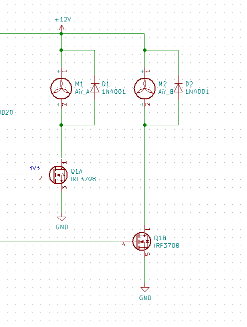

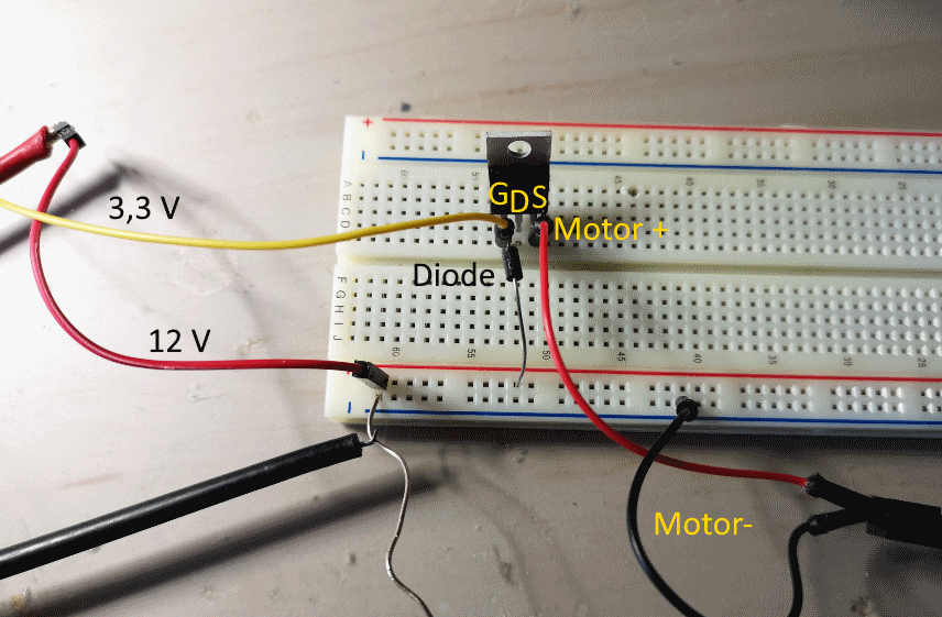

Als kleine Testschaltung (siehe Bild "Testschaltung") wollte ich diesen
Schaltungsteil ausprobieren.
Leider läuft der Lüfter bei der Schwellenspannung nicht an, erst wenn
die Spannung 12 V beträgt. Eigentlich erwarte ich das, wenn die 3,3 V
anlegen, der Lüfter loslegt. Habe ich einen Denkfehler?

In der Schaltung sind die Pins des FETs falsch zugeordnet (z.B. PIN2 ist
nicht das Gate)
Der Schaltungsaufbau ist auch nicht richtig, den der Motor hängt an GND,
aber in der Schaltung auf +12V. Daher wirkt die Schaltung wie eine
Emitterschaltung mit Spannungsverstärkung 1.

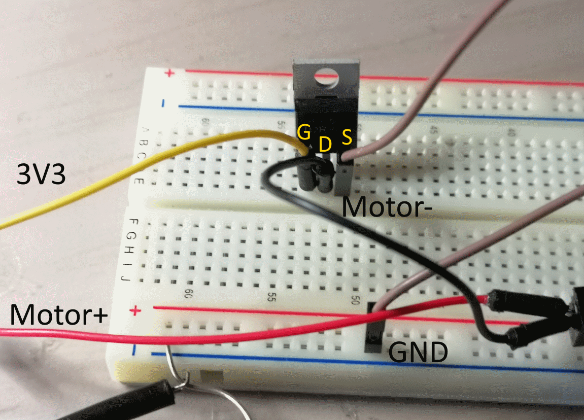

Das war der Fehler. Ich sollte den Schaltungsaufbau auch nach meinem
Plan machen. 12 V direkt an den Motor und die Masse wird vom Mosfet
geschaltet. Jetzt läuft auch der Aufbau... Und es ist mir peinlich...
