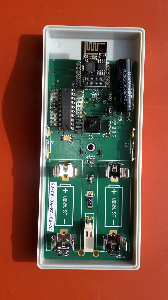

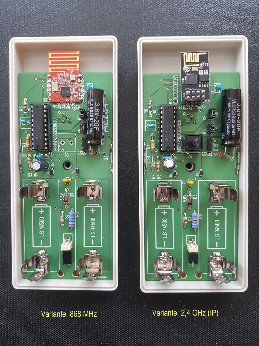

von GEKU (Gast)
Bernd K. schrieb:
> Segen und eine Verbesserung und Vereinfachung in jeder Hinsicht, gerade
> auch für Hobbyisten!
Ich habe begonnen mein Melder Projekt auf SMD umzustellen.
Bild 1 nur THT Bauelemente
Bild 2 mit teilweise SMD Bauelemente.
Im dritten Schritt möchte ich alle Bauelemente, soweit verfügbar, auf
SMD umstellen.
- SMD Baugruppen sind auch von Hand schneller zu fertigen!
- Man benötigt weniger Lötzinn und es gibt daher beim Löten weniger
Dämpfe!
- Bauelement sind nicht nur kleiner sondern auch billiger! Man kommt mit
einer kleineren Leiterplatte aus.
- Defekte Bauelemente lassen sich leichter tauschen.
- Bauteillager nimmt in der Hobbywerkstatt weniger Platz in Anspruch.
Alles in Allem, ein Umstieg auf SMD zahlt sich aus.
Zum  Thema : der MSP430G2553 zahlt sich für kleine Projekte
durchaus. Ein Blick in Datenblatt überzeugt.
