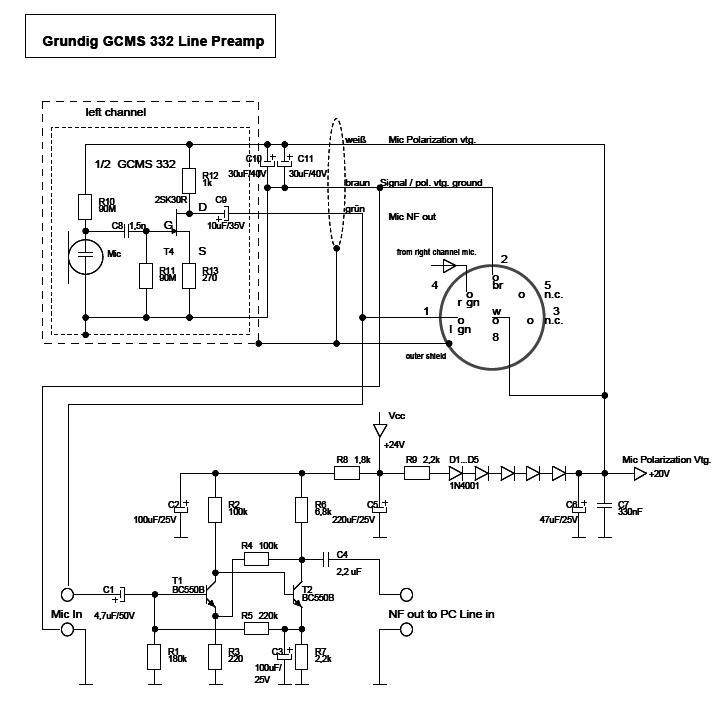

Ich habe für ein dynamisches Mikrofon [RFT FML DM2417]  mit Z=1k einen
Mikrofonverstärkerbausatz von ELV mit dem IC NE5532 und einen
Dynamikkompressor bis 80dB Regelumfang nach Funkamateur 7/1981
aufgebaut.
Insgesamt funktioniert die Schaltung tadellos.
Das Problem ist, dass diese Schaltung nur im Batteriebetrieb
störungsfrei läuft, aber mit Netzteilbetrieb grundsätzlich mit einem
leisen Brumm im Hintergrund gestört wird.

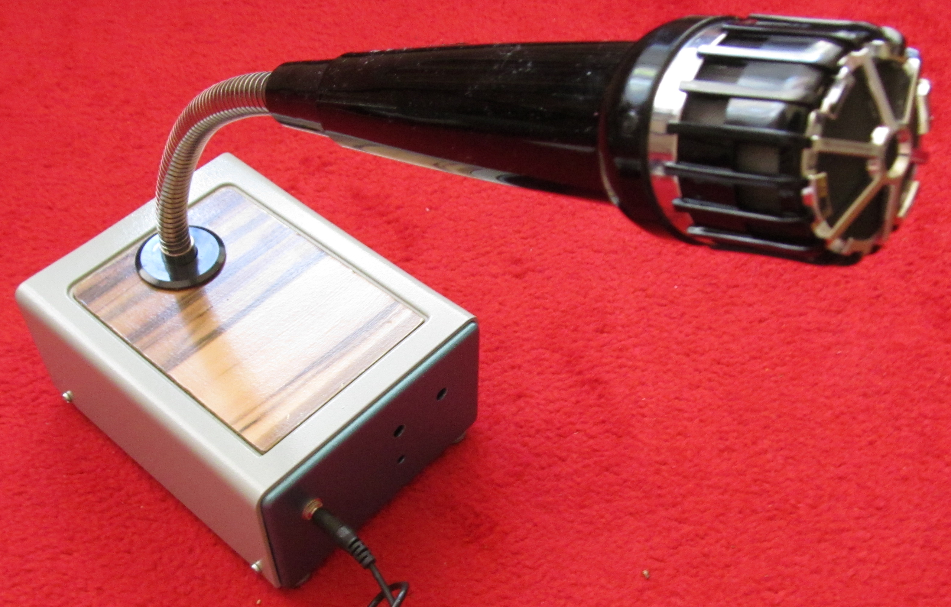

Ich habe das Gehäuse eines alten Ladegerätes von ZEISS verwendet, bei
dem der 22V-Trafo noch enthalten ist. Die U-Grundplatte besteht aus
Eisen. Die Abdeckung jedoch aus Glasfaserlaminat.
Diese ist zum Ausfüllen der alten Lagerschale für die Akkukassette mit
einer kleinen Spanplatte verstärkt und das Schwanenhalsmikrofon
montiert.
Die Vorverstärkerplatine befindet sich unter dieser Abdeckung gleich
neben dem Ausgang des Schwanenhalses in einem Nickel-Eisen-Gehäuse zur
Abschirmung. Mit einem abgeschirmten NF-Koaxial-Kabel von 8cm Länge geht
es zum Dynamikkompressor.
Der Trafo ist im Gehäuse liegend angeordnet und weist nur mit der
indifferenten (magnetfeldärmsten) Kernzone in Richtung der abgeschirmten
Platine.
Alle Masseverbindungen sind an einem Punkt des metallenen Gehäusebodens
mit dem PE zusammengeführt.

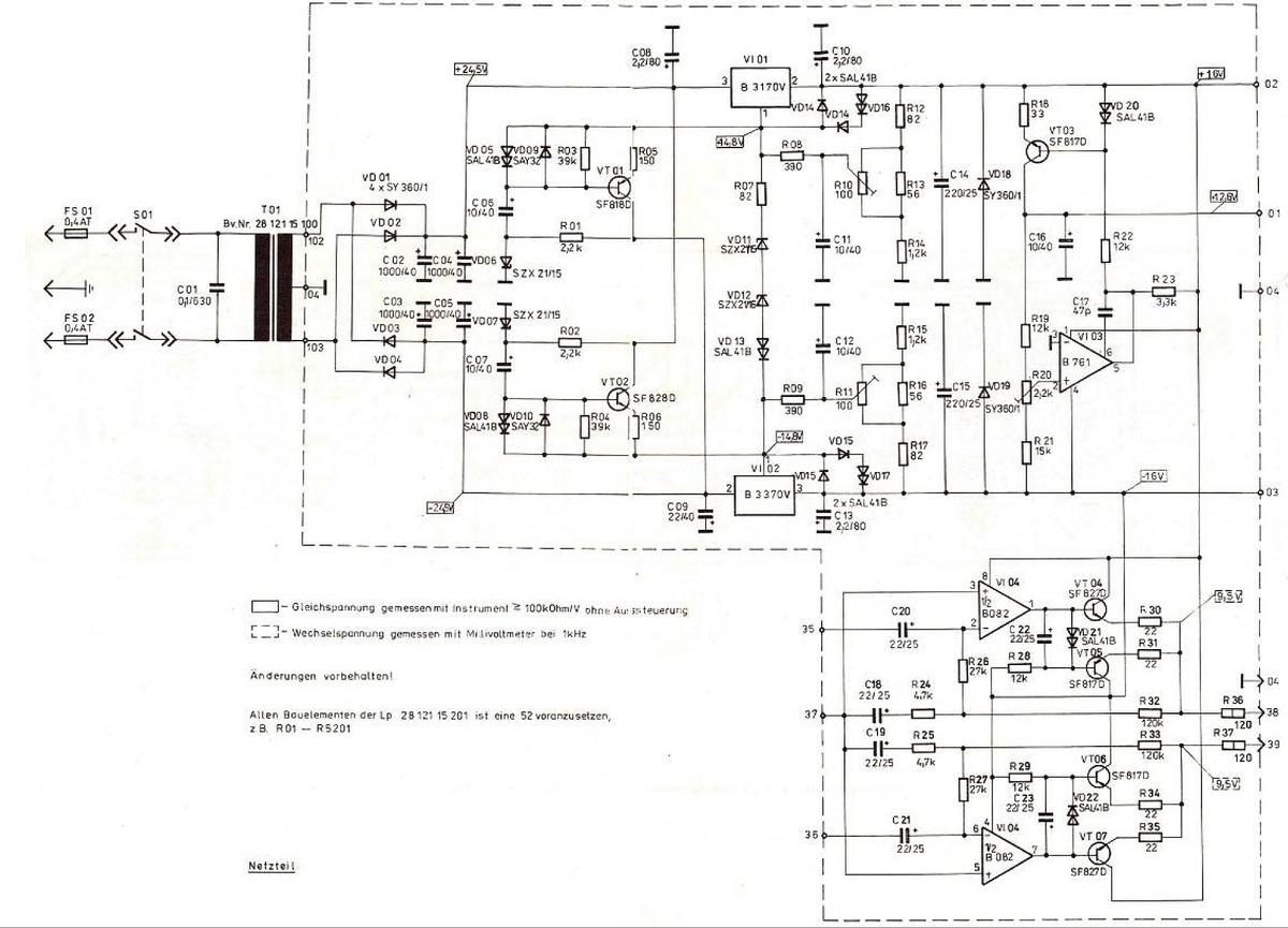

Nach dem Graetz-Gleichrichter folgt eine als rauscharm geltende
Stabilisierung mit dem LM723N und zwei Kleinleistungstransistoren in
Darlington-Schaltung mit Strombegrenzung (Standard-Applikation).
Ich weiß nicht, wie ich das Brummen wegbekommen soll. Der Trafo wurde
bereits mit einem Nickel-Eisen-Blech teilweise abgedeckt. Unter dem
Schwanenhals des Mikrofons befindet sich ein 3mm-Schraubflansch und
unter dem Gehäuse eine 45mm Karosseriescheibe mit Lötfahne und davon der
Masseanaschluss zum Zentralpunkt geführt.
Nimmt man das Gehäuseoberteil mit dem Schwanenhalsmikrofon ab und stellt
es  im Rahmen dessen, was die Kabel zulassen daneben, ändert sich
nichts.
Biegt man den Schwanenhals nach oben, dann wird das Brummen leicht
stärker.
Knickt man ihn um etwa 90 Grad ab - egal in welche Richtung - dann
reduziert es sich, wird aber dann in keiner horizontalen Richtung
weniger.

von HildeK (Gast)
Offenbar kommt das Brummen von der Versorgung, denn sonst würdest du bei
Batteriebetrieb auch was merken.
Hast du schon mal beide Teilschaltungen getrennt geprüft?
Ist das Brummen auch weg, wenn die Netzversorgung läuft, GND verbunden
ist, aber trotzdem mit Batterie versorgt wird?

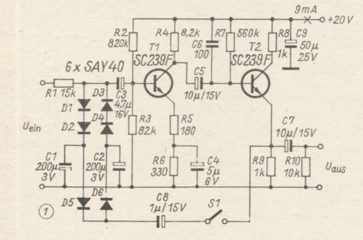

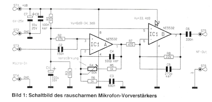

Der VV sieht ganz vernünftig aus, man könnte da C7 vergrößern und
zwischen dem und dem Anschluss ST1 noch z.B. 100...500R einbringen.
Beim Kompressor hätte ich schon mehr Bedenken. 80dB Regelumfang ist
schon sehr viel, außerdem ist da keine Maßnahme zu sehen, die die
Versorgung beruhigt.
Meine Vorschläge:
- C9 deutlich größer, davor, in Richtung +20V, noch 100R.
- in die VCC-Leitung zwischen R7 und R8 ein RC-Glied, z.B. 470R und 10µF
nach GND
- vor R2 ähnliches: 1k und 10µF nach GND.

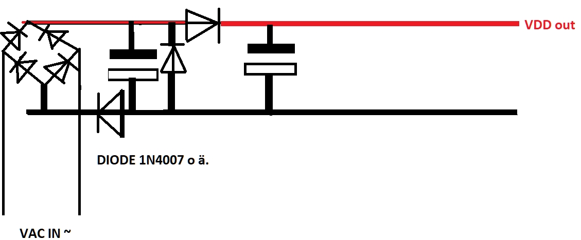

Also:
1: Parallel-Kondis zu den Gleichrichter-Dioden ENTFERNEN, um den
"kuzschlussänlichen Übertragungs-Effekt" (das ist nun mal nichts weiter
als ein Kurzschluss der Dioden, denn Kondensatoren leiten bei
Wechselspannung fast zu 100 Prozent!), wie der Restwelligkeit
einzudämmen/ zu reduzieren!
Das allein schon sollte helfen!
2. Die Gleichspannung am Ausgang des Netzteils gut glätten mit mehr als
1000µF/2200µF besser! Zudem
3. in die Minus und die Plus-Versorgung je eine Diode in Fluss bzw.
Sperrichtung einfügen! Das hilft 100 Prozent! Danach noch mal ein
kleiner Elko, um die Last der Dioden nichtzu strapazieren - 220µ sollten
genügen!
4. Masseschleife von Audio-GND zu Netzteil-GND blocken! Ein 22 nF-Kerko
genügt meist schon , der die Spannungsspitzen abfängt gegen die NF-GND!
Also kein Aufwand und wirkungsvolle Entstörmaßnahme, WENNS denn schon
unbedingt ein URALT-Trafo sein muss....

Sag mal, wie (im Betrieb !) die DC-Eingangsspannungen und
Brummspannungen am 723 an +Vs und Vc sind (Oszi-Messung).
Vermutung: der Brumm auf der Versorgung ist zu hoch, so dass die minimal
nötige Spannung am 723 unterschritten wird.
Außerdem:
Wie groß ist der Ladeelko hinter dem Gleichrichter?
DC-Spannung und Brumm am Längssteller-Transistor der externen
Darlington-Schaltung.
Exaktes Schaltbild mit Bauteilewerten?

von Karl B. (gustav)
so sieht meine Mikrofon-Schaltung aus.
Das Netzteil mit Trafo, Brückengleichrichter und Ladeelko ist als
Steckernetzteil ausgeführt und steht weit genug weg.
Und hat doch (fußaufstampf) Überbrückungskondensatoren!
Die sind so dimensioniert, dass Trägerspeichereffekt-Überschwinger nicht
stören, und der nachfolgende Parallelkerko da auch den evtl. Rest
abfiltert.
Den 723-er hasse ich wie die Pest!
Nimm lieber einen aus der 78xx-er Serie.
Hast Du 'mal den Isolationswiderstand des Trafos abgetestet?
ciao
gustav

von Satorini Dipl-Ing. (Gast)
so kann der Aufbau aussehen, ohne Aufwand. anbei eine Schaltunsskizze..
nur als Vorschlag.
von Achim B. (bobdylan)
Und warum müssen die Elkos falsch gepolt sein?
von äxl (Gast)
Du schaltest die zusätzlichen Dioden VOR den Siebelko? das sollte für
Diskussionsstoff sorgen.
ich hol popcorn...
Zeichne(!) Dir bitte Spannungs - und Stromverläufe selbst auf, welche am

von äxl (Gast)
mach uns mal n scharfes Bild vom Aufbau.
Das brummen könnte masseseitig über den Weg R3<->R6 eingekoppelt werden
oder über den Basisspannungsteiler R2, R3.
Die erste Stufe des transistorverstärkers würde ich "plusseitig" mit 1K
abkoppeln und vorn am Basispannungsteiler, oberhalb R2 gegen GND einen
kleinen Elko und einen keramik-C einsetzen. Die
Betriebsspannungunterdrückung ist so nicht oder nur schlecht gegeben.
Kommt erst der dynamikkompressoer und dann der ELV oder umgekehrt?
hat das gehäuse der Mikrofonkapsel mit einem der zwei Drähte des
Mikrofons Verbindung?
Wieso falsch gepolt? Nur weil in der Skizze das so aussieht? ach menno,
wenn Ahnung von Elektronik hast, dann verstehste den Bildauszug. Wenn
nicht, kommen dann solche Kommentare. Ich mal so, wie das richtig zu
sein scheint, heißt nicht, dass es so ist.. Bissel Geist muss der Leser
auch haben, oder?
 Autor: äxl (Gast)
Datum: 04.07.2019 15:18
Biste blind, kann ich nichts für... ein Siebelko ist vor und einer nach
den Zusatzdioden! Vor den Zusatzdioden, um die Glättung der noch teils
unreinen Gleichrichterspannung weitestgehend zu puffern! Wie bei jedem
Gleichrichter! Die "Vorsorge zu Siebung der Restwelligkeit" befindet
sich NACH den Zusatzdioden, die hier eine weitere Glättung vornehmen.
Und einen gewissen Spikeanteil, der nach dem Gleichrichter immernoch
ansteht, weitestgehend in Ladungsimpulse für diesen Zusatz-Elko zu
nutzen. Die Zusatzdioden schneiden die Spikes ab, aber damit die
Spannung danach zu ca 97 Prozent frei ist von Spitzen, setzt man einen
Elko wie gezeigt nochmal hinter diese Dioden. Der Rest an "Spikes" wird
so förmlich umgeladen, und es entsteht eine saubere nutzbare
Ausgangsspannung! Die DDR-Technik und auch RFT als weltbekannter (naja
fast weltbekannt!) Hersteller aller möglichen Geräte rund um die TV und
Rundfunktechnik, hat sowas immer und fast überall angewandt, weil sie ja
wussten, dass u.a. in der Unterhaltungsbranche bestimmte Netzteile von
Haus aus "unsauber" waren.

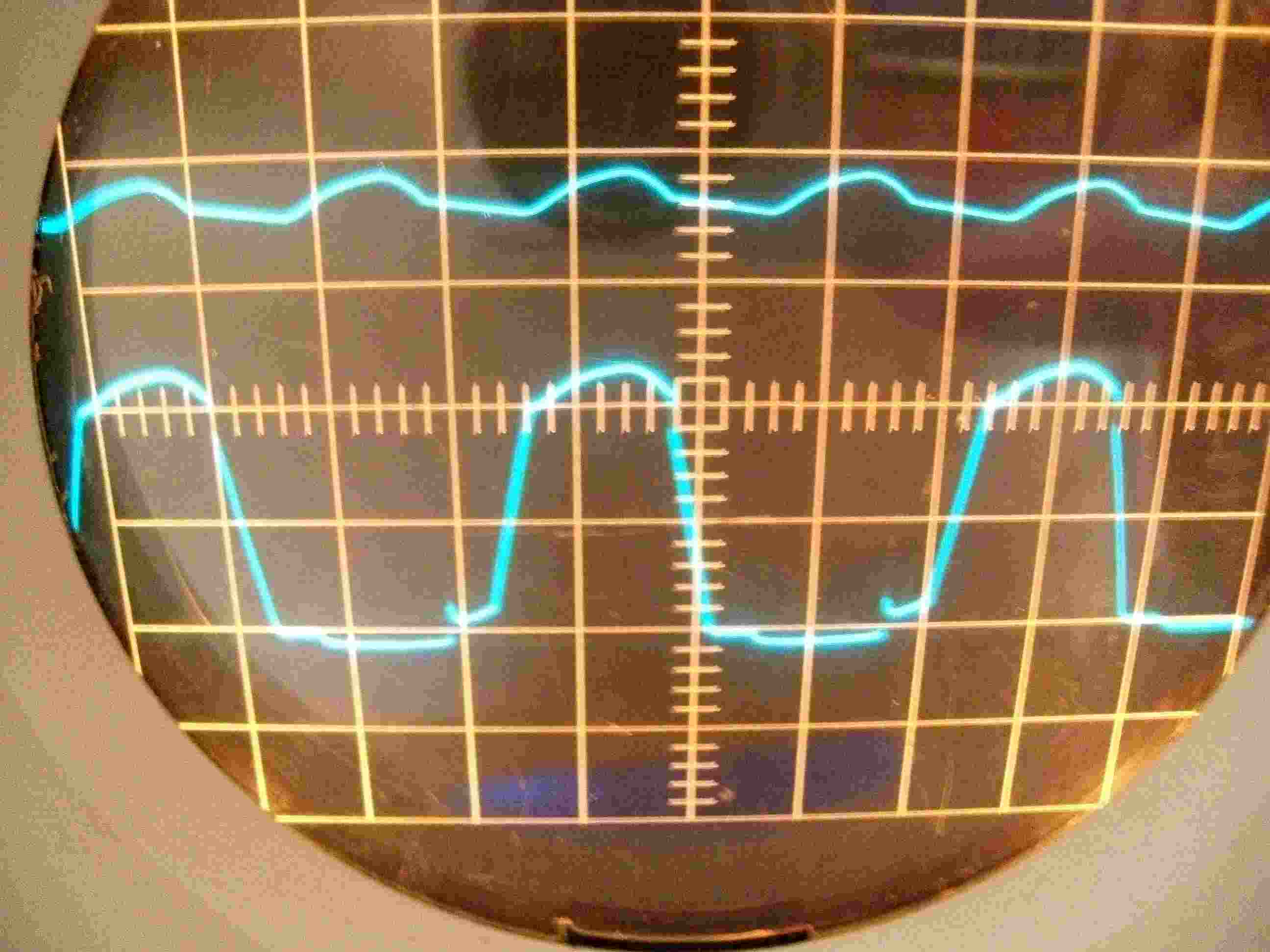

> Verstehe den Zusammenhang von Strom und Spannungsverlauf eines einfachen
> Netzteiles mit Effektivwerten um die Restwelligkeit einer Schaltung zu
> minimieren. Mehr ist das doch nicht.
hol gleich mein Oszilloskop raus.
Die Schaltung erinnert mich irgendwie an Spannungsverdopplerschaltung.
Ist so, wie sie gezeichnet ist, wenn es keine Zenerdioden sind aber
nicht zielführend. Da sind dann andere Effekte mit im Spiel.
Keine zu dicken Elkos!
Mehr ist hier nicht gleich mehr.
Kann den Versuch zeigen, wo die Birnchen sogar wieder dunkler werden ab
ca. 10000 µF aufwärts.
Es wird unten die Spannung an einer Diode des Brückengleichrichters
gezeigt und oben die Spannung am Ladeelko bei mittlerer Belastung.
ciao
gustav
> Hi,
>meinst wohl was andres, aber hey, jeder veriirt sich hier, wenn er was beweisen
will. Obs wahr ist, steht aufm anderen Blatt! Und das Oszibild ist komischerweise
das, was ich in andrem Zusammenhang schon mal gesehen hab. Soviel zum Thema
Wahrheiten.
ähm, meinst sicher die andren dicken Dingerdings, die jetz gekriegt
hast, wa... oh man ey...
 aha, dann haste aber das fehlende Bezugspotiential vergessen,
anzuschließen!
Zehnerdioden? Wozu? Weißte nicht, was für eine Diodenbauart eine 1N4007
oder änliche ist? Scheinbar.. egal, jeder, auch du kann hier
offensichtlich weder lesen, noch Skizzen verstehen. Was ich wiederum
nicht kann, denn so einfach und in den Kern gegriffen beschrieben, mehr
geht nicht. Und nochmal dein Oszibild: Man hängste am Weidezaungerät?
Oder einem Teslagenerator? oder etwa an einem Spannungsverdoppler
(??Hääähhh??? Woher haste diese Erkenntnis?..oje, nun wirds traurig
hier)...
Ich bleib mal vorsichtig außen vor, sonst wächst das hier noch noch aus
zu einer Demo.. oder sowas.
von HildeK (Gast)
So kann er aussehen, nur was soll das bringen?
Spannungsverlust entsprechend der Flußspannung der beteiligten Dioden.
Brummreduzierung? Ja, weil jetzt ein zweiter Elko dazu kam! Aber das
geht auch ohne Dioden. Also doch nichts.
Wenn du statt der Diode einen Widerstand eingebaut hättest, dann hätte
das besser gewirkt bei gleichem Spannungsverlust.
von äxl (Gast)
> Diskussionsstoff muss sowas nicht sein, ist nicht die Plattform dafür.
> Zumal: Ich kenn zum Glück niemanden hier privat! Und das ist auch gut
> so!
nimmm mal für'n moment deine emotionen raus und versuche, es uns
darzulegen. Weiter nix. Sich auf den guten Klaus zu berufen und auf
Umsetzungen in Bulgarischen Kassettenrecordern zu verweisen, hilft dem
TO hier nicht weiter.
Deine Argumentation ist nicht belastbar, weil Fakten fehlen.
Simulation, technische herleitung?
Was soll ein Spitzwertgleichrichtung denn noch im Anschluss bringen? Die
zusatzdiode wird immer in Flussrichtung betrieben. der grössere Siebelko
links der Diode ist immer "voller", als der Rechts der Diode. Warum
sollte die Diode sperren oder "restbrumm" entfernen?!? Sollte das mit
ihrer quadratischen Kennlinie zusammenhängen? Wird diese durchfahren?
Ich hab nix gegen dich, aber erkär's mir.
von Sly_marbo (Gast)
100% deiner Meinung.
Die Kondensatoren Parallel zu den Didoen sollen übrigens verhindern,
dass die Gleichrichter HF-Signale demodulieren [google: diode als
demodulator...]. Die Kondensatoren schließen die HF-Signale einfach
kurz. Mit dem Brummen hat das erstmal garnichts zutun.

von MeierKurt (Gast)
> Dieser oben genannte auch als Schaltungstrick bezeichnete
> "Netzteil-Zusatz" wurde zB.in vielen Geräten der Unterhaltungselektronik
> der DDR, der CZ, Polen, Rumänien,Ungarn uw.angewendet. Und technisch
Mmh, kann mich nicht erinnern, sowas in RFT-Schaltungen gesehen zu haben
(aber auch nie darauf geachtet).
Haste mal ein Beispiel?
von Old P. (Gast)
Wird er nicht finden, gab es schlicht nie.
Ich habe ja wirklich viel repariert und habe auch eine umfangreiche
Schaltplansammung aus der Zeit (auch das Raupenhaus ;-)), ich kann ja
aml Stichproben machen, sage aber heute schon, da findet sich
nullkommanüscht!
Als Beispiel hier das Netzteil eines für damalige Verhältnisse
höherwertigen "Studiomixers" Vermona 1642 (habe 2 Stück davon und alle
Unterlagen). Auf den ersten Blick verwirrend (unten ist der
KH-Verstärker noch drauf), doch diese vom "Dipl-Ing" benannte krude
Diodenschaltung findet sich hier auch nicht.
Old-papa

von Clemens (Gast)
Das Problem besteht darin, dass das dynamische Mikrofon keine
ferromagnetische Abschirmung hat.
Lösung: Trafo ausgebaut und durch externen Trafo ersetzt mit langem
Kabel auf der Niederspannungsseite.
Zusätzlich wird der Schwannehals mit Masse verbunden.
Das Brummen isr restlos weg.
Ich bin nur erschüttert, was hier für ein Unsinn gepostet wurde.
Auch der Regelbereich wurde angegriffen, aber das ist ebenso Quatsch.
Beide Regler wurden nun herausgeführt durch die vorhandenen
Gehäusebohrungen und so können die Vorverstärkung und die
Dynamikregelung getrennt eingestellt werden.
Klar ist der Bereich groß und die Regler nur 5 ... 10% aufgedreht - na
und?
