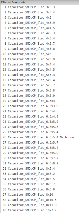

ich bin gerade dabei, mir meine erste SMD-Platine zu designen und bin
etwas am verzweifeln. Ich benutze einen 10µF-Elko und bin gerade dabei,
die Footprints zuzuweisen. Ich bestelle immer bei Reichelt, deshalb wäre
es gut, wenn es einen passenden Kondensator auch bei Reichelt geben
würde. Bei Reichelt gibt es SMD-Kondensatoren in allen Formen und
Farben, bei KiCAD auch, aber zusammmenpassen tun keine.
Beispiel:
Reichelt: Durchmesser x Höhe (mm): 5x6
KiCAD: siehe Bild im Anhang
Ich weiß nicht, ob ich aufgrund der Uhrzeit zu doof bin (oder evtl. auch
allgemein ;)), oder ob es wirklich nicht so einfach ist.
PS: Was ich mich schon immer gefragt habe, wie kann ich es schaffen,
dass KiCAD die Footprints immer vorsortiert und nicht nur bei einigen
Bauteilen?
#5897890
Hmm, ich weiß nicht, wo Du bei Reichelt gesucht hast; ich finde da
massenhaft Elkos mit passenden Abmessungen. Die Bauhöhe spielt ja
ohnehin nur für die 3D-Ansicht eine Rolle; wenn also kein genau
passender Footprint vorhanden ist, kann man halt einfach den
nächstliegenden nehmen, eine Abweichung von 0,1mm in der Höhe ist wohl
in den wenigsten Fällen kritisch. Alternativ kann man sich natürlich den
fehlenden Footprint in KiCAD auch einfach selbst anlegen.
> Bauteilen?
In KiCAD gibt es drei Optionen, um die Bauteilliste zu filtern. Diese
lassen sich auch kombinieren.
1. Nach Bibliothek - Dann werden nur Footprints in der links
ausgewählten Bibliothek angezeigt.
2. Nach Anzahl der Anschlüsse - Praktisch z.B. bei ICs, aber für
Widerstände und Kondensatoren eher irrelevant; es gibt da halt nur
wenige mit mehr als zwei Anschlüssen.
3. Nach Keywords - Wenn im Schaltplansymbol Keywords definiert sind,
werden nur Footprints angezeigt, für die ebenfalls ein passendes Keyword
gesetzt wurde. Bei 'CP' Kondensatoren bekommst Du dann z.B. nur
Elko-Footprints angezeigt.
> Wo liegt der Unterschied zwischen HandSolder und ohne HandSolder?
> Ich kann da keinen Unterschied im Footprint-Viewer ausmachen.
Der Unterschied ist auch nicht groß. In KiCAD 5 sind die Handsolder-Pads
knapp 0,2mm länger. In KiCAD 4 waren die noch sehr viel größer.
Gruß,
Bernd
Gast #5898245
Danke Bernd, you saved meine Motivation, die Platine zu machen :)
Ich habe es heute morgen nicht ganz geschnallt, dass die Höhe für die
Platine relativ egal ist. Danke auch für die Filterauflistung!

#5900389
Übrigens kann man in KiCad sehr einfach und schnell eigene Footprints
zeichnen. So ein Elko ist in etwa einer Minute gezeichnet. Ohne
3D-Ansicht. Für die braucht man etwas länger, aber die ist auch meist
nicht wichtig.
Dann musst Du auch keine Kompromisse eingehen und/oder suchend
verzweifeln.
