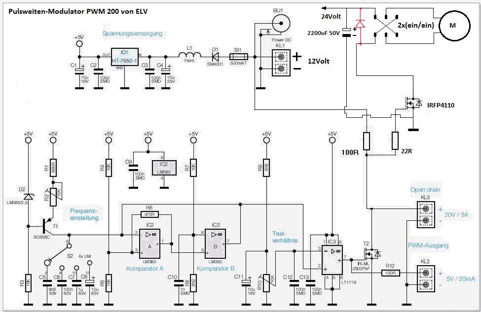

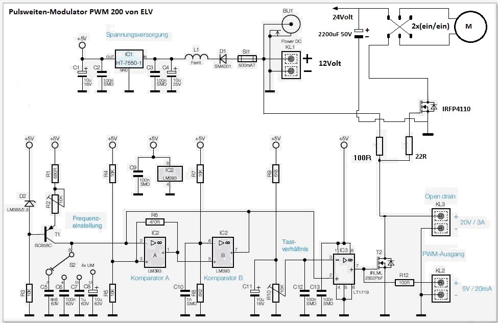

Guten Abend,
Ist der im Anhang zu sehende Schaltplan so korrekt?
An welcher stelle müssen die Freilaufdioden sitzen, stehe da irgendwie
auf dem Schlauch. Sind die Freilaufdioden zwingend nötig, da der Mosfet
ja sehr überdimensioniert ist?
Die hier im Forum vorgestellten ähnliche Projekte kann ich nicht direkt
auf diese Schaltung anwenden.
Der Motor zieht: Nominalstrom 3,5A  Anlaufstrom 30A
Ich hoffe Ihr Profis könnt mir helfen
von hinz (Gast)
Siehe Anhang.
Ja.
Und so wie du den MOSFET ansteuerst solltest du mit der PWM-Frequenz
nicht allzu hoch gehen.
von Codix (Gast)
Hinweis: Die Freilaufdiode muss den max. Strom, hier 30A, können. Besser
höher dimensionieren. Optimal ist es, wenn die Diode den gleichen
Peakstrom kann wie der MOSFET.
Eine 1N4xxx tut es nicht.

Sorry aber die Schaltung ist Müll. Allein schon wegen der Tatsache, daß
sollte mal IC3/T2 aus irgend einem Grund nicht durchschalten, läuft der
Motor dauerhaft und kann nicht abgeschaltet werden. Die fehlende
Gate-Treiberschaltung (wofür es passende ICs gleich mit shutdown-Eingang
gibt) ist da noch das geringere Übel. Daß man ständig ohne Ahnung das
Rad neu erfinden muß... aber wahrscheinlich gibts noch nicht genug
NE555-PWM-Drehzahlregler im Netz.
Die geistert schon lange umher und wir haben uns öfter gefragt, warum
sich ELV so einen dämlichen Antrieb für die Leistungsstufe ausgedacht
hat. Der LT1719 ist leider für niedrige Betriebsspannung gedacht und
kann nicht, was sonst sehr einfach wäre, mit den 12V gespeist werden.
Die Wahl dieses Bauteils ist einfach Unsinn an dieser Stelle. Ein LM339
wäre deutlich sinnvoller gewesen als diese Lösung.

Jupp, das wäre zu einfach gewesen, zumal es Platinchen in jeder
Leistungsklasse mit dem 555 zuhauf billig gibt.
Das Weglassen der Freilaufdiode ist da nur noch das Sahnehäubchen auf
dem Dings.
von sonnabend (Gast)
Immerhin kann man bei dieser Schaltung das Poti R10 entfernen und das
Tastverhältnis mit einer extern zugeführten Steuerspannung beeinflussen.
Kann öfter mal sinnvoll sein, beispielsweise wenns in Richtung Regelung
geht.   Das ist bei den meisten einfachen 555-Designs nicht so ohne
weiteres möglich. (Außerdem ist der 555 sowieso das sinnloseste Bauteil
das je erfunden wurde, ich boykottiere ihn, gemeinsam mit ELV! :-))
Der IRFP4110 sowie die Widerstände 220 und 100 Ohm sind wohl nicht
Bestandteil der Originalschaltung, verkorxte Gateansteuerung und
fehlende Freilaufdiode sind also nicht ELV anzulasten.

Doch, denn Klemme 3 ist Bestandteil der Originalschaltung. Da zumindest
hätten sie eine einfügen können. Ich habe allerdings auch dunkel in
Erinnerung, das hier mal jemand war, der die Schaltung auf mehr Leistung
umbauen wollte und schliesslich auf die im Ausgangsposting gezeichnete
Schaltung gekommen ist. Das ist also wirklich eine Mod.
Für E-Bike ist sie völlig ungeeignet, da es weder Schutzschaltung gegen
durchbrennenden MOSFet (amoklaufendes Bike ist die Folge) noch gegen
Überstrom gibt.

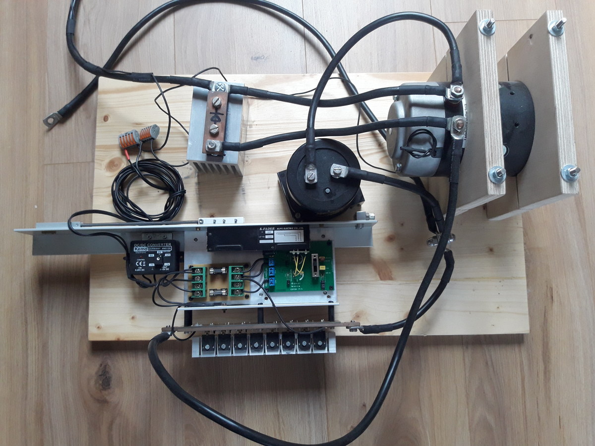

Hallo, ja der jemand war auch ich, der alte Aufbau(Anhang) funktionier
nach wie vor sehr gut, nur auch er ist ohne schutz gegen durchbrennenden
MOSFet.
Die alte Schaltung wollte ich dann einfach nur leicht verändern, dass
scheinbar nicht so einfach ist. Aus diesem Grund frage ich euch Profis
ja.

Die Frage nach der Freilaufdiode ist doch bestens von hinz beantwortet
worden. Und die Leistungseinstellung ist das Poti R10 im ELV Schaltplan.
Was gibts denn noch an Fragen?
ja das Problem mit dem eventuell durchbrennenden Mosfet, wenn der
Trolley nicht mehr anzuhalten ist, ist das auch misst finde ich

Die Möglichkeit, am besten über einen Fahrrad Hallsensor, die Drehzahl
des Getriebemotors einzustellen.

> Kurze Vermutung: TO will jetzt eine möglichst einfach nachzubauende,
> maximal zuverl. Schaltung (den gleichen Zweck erfüllend wie bisher,
> aber wenigstens einen Überstromschutz für den Fet beinhaltend).
> Um alle aufgezeigten Fehler dieser Schaltung loszuwerden.
> Stimmt's?
ja genau das stimmt
von Tobias M. (mtobias)
hinz schrieb:
> Fertig kaufen:
> https://www.aliexpress.com/item/32882830998.html
Das ist sehr gut ich glaube das ist die beste Lösung
von MaWin (Gast)
Thomas B. schrieb:
> Den Drehzahlsteller (oben) gab es mal vor einigen Jahren von Conrad.
> Fertig aufgebaut oder als Bausatz.
Bloss den IRC540 nicht.
Nicht mal Mouser oder RS haben den noch, bei eBay als Rarität ab 10 EUR.
War halt so eine typische Schaltung zum Restpostenverramschen.
Tobias M. schrieb:
> Ich würde mir gerne ein Angeltrolley mit Motorantrieb bauen diese gibt
> es zwar schon aber selber bauen ist halt interessanter und man lernt
> dazu.
Du lernst ja nix, wenn du doch nur Fertigmodule kaufst.
> Der Motor ist ein 24V Schneckengetriebe Motor mit einer Drehzahl die das
> ganze max auf Schrittgeschwindigkeit bringt.
Schnecke als Langstreckengetriebe ? Unsinn.
Möglich wäre für 30A peak, 3A Dauer vorwärts/rückwärts der
https://www.makerlab-electronics.com/product/vnh2sp30-motor-driver/
an einer PWM Schaltung wie
