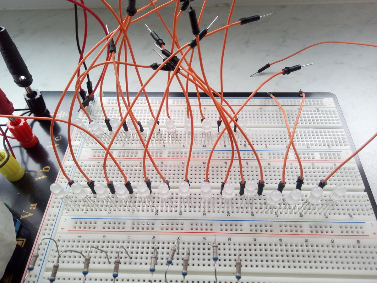

ich habe eine Charlieplexing Schaltung mit 4 RGB LED also 12 LED an 4
Arduino PIN fertig gemacht und die läuft auch. Grundlage war eine gute
bebilderte Darstellung im www, welche ich ähnlich nachgebaut habe,
ebenso habe ich einen fertigen Code/Sketch gefunden, in welchem ich nur
die PIN Nummern verändert habe, und läuft auch. Ich habe ein kurzes
Video mal hochgeladen, kann man sich unter dem Link ansehen. Dort ist
auch das "Projekt" zu sehen, an welchem ich gerade baue und wofür ich
diese 72 LED zum leuchten bringen möchte, vielleicht werden es ja auch
noch mehr, wenn ich diese "Zauberei" verstanden habe.

Ich habe jetzt eine 2. Platine mit den 24 RGB LED (gemeinsame Kathode)
also gesamt 72 LED aufgebaut und habe schon mal an jeder Kathode ein
Kabel angebracht. Ich weiß auch das ich 9 Widerstände benötige, habe
zunächst 220 Ohm gewählt, kann ich ja immer noch ändern, aber die
sollten ja erstmal gehen.

Das Prinzip beim Charlieplexing ist, dass du „jeder mit jedem“ spielst
und dabei ausnutzt, dass die Pins eines Controllers nicht nur high oder
low, sondern auch passiv (floating / input) sein können, sodass ein
entsprechend angesteuerter Pin gerade nicht in das Geschehen eingreift.
Damit kannst du nun auch jedes Pinpaar mit 2 LEDs versehen, die
antiparallel sind. Die erste leuchtet dann bei der Kombination
"high-low", die entgegengesetzte bei "low-high".
Nachteilig bei Charlieplexing im Vergleich zu klassischem Multiplexing
ist, dass die Einschaltdauer einer einzelnen LED nur noch sehr kurz ist,
wenn man eine große Matrix hat. Dadurch müsste man den Impulsstrom
während dieser Zeit sehr hoch treiben, aber dem sind Grenzen gesetzt 1.)
durch die maximal zulässige Impulsbelastung der LED selbst und 2.) durch
die nur endliche Stromergiebigkeit der Ausgänge des verwendeten
Controllers. Für so eine große Matrix wirst du mit deinen
vergleichsweise großen Widerständen nur noch eine sehr geringe
Helligkeit erzielen können.
Wenn du nun auch noch nur einen Strombegrenzungswiderstand pro Pin
vorsehen willst (statt einen pro LED), hast du überdies noch das
Problem, dass bei einer RGB-LED die Flussspannung der einzelnen
Komponenten extrem unterschiedlich sind, sodass insbesondere die blauen
LEDs viel weniger Strom erhalten werden als die roten oder grünen.
Prinzipiell könnte man mit 9 Ausgängen tatsächlich 72 LEDs ansteuern,
allerdings müsste man dafür die Pins frei verfügbar haben. Bei dir haben
allerdings immer drei LEDs eine gemeinsame Katode und müssen daher an
den gleichen Pin angeschlossen werden. Daher denke ich, dass du deine 24
RGB-LEDs nicht auf diese Weise angeschlossen bekommst, denn es ist
unmöglich, an einen Pin acht Katoden (für die anderen 8 Pins) zu
verdrahten, da du nur 6 oder 9 Katoden dort anschließen könntest.

Charlieplexing benötigt spezielle Treiber-ICs, die Konstantstromausgänge
in der einen Richtung und Spannungsausgänge in der anderen Richtung
haben.
Eine große Anzahl LEDs kannst Du eh nicht mehr mit dem MC direkt
treiben. Du benötigts Treiber-ICs oder Transistoren. Z.B. der MAX6950
kann bis zu 400mA treiben.
https://www.maximintegrated.com/en/products/power/display-power-control/MAX6950.html
Ohne diese Treiber-IC hat Charlieplexing keinerlei Vorteile gegenüber
einfachem Multiplexing, sondern nur die Nachteile der komplizierteren
Programmierung und des komplizierterem Routing.

von Peter D. (peda)
Heinz Z. schrieb:
> Meine Widerstände,
> kann ich ja kleiner wählen
Das ändert aber nichts an der Strombelastbarkeit der Ausgangspins.
Der AVR ist mit max 40mA angegeben. Leuchten all 9 LEDs einer Zeile,
dürfen nur je 40mA/9=4,4mA fließen. Durch das Multiplexen leuchtet jede
LED aber nur 1/8 der Zeit, d.h. effektiv leuchten sie mit 4,4mA/8=550µA.
Als Bastler kann man die 40mA noch leicht überschreiten. Wenns dem AVR
zuviel wird, steigt der magische Rauch auf.
Die zuverlässige Lösung wäre daher ein konventionelles Multiplex mit 2*
74HC595 und je 8 pnp und 9 npn dahinter. Das kostet dann 3 Ausgänge des
Arduino + 1 Ausgang für die 9. Spalte = 4 Pins gesamt.

einmal laut Gedacht. Könnte man nicht 3 Stück MAX7219 verwenden? Je
einer für eine Farbe der RGB Leds. Einschränkung wäre 64 Leds oder man
nimmt 6 Stück.

@Peter D.
Danke für die Ergänzung wegen dem Übersetzen aus dem Englisch.
Natürlich sind die 74HC595 mit Mosfets dahinter eine sehr zuverlässige
Lösung, da habe ich keine 2. Meinung. Ich habe wohl noch 100 IRFZ44
(glaube ich - auf jeden Fall welche, die der Arduino nauch ansteuern
kann) liegen, das wäre aber dann ein Plan B. Mein Drang geht aber immer
noch dahin, mit "einfachem" Charlieplexing eine Lösung zu finden. Es
sollen in meinem Projekt nicht 9 LED auf einmal leuchten oder was weiß
ich. Meine "Lichtkomposition" sieht vor, das immer nur eine LED (ich
habe in jeder kleinen Röhre 3 LED parallel verbunden - mit einem
gemeinsamen Anschluß - das sollte jetzt aber wohl kein Problem
darstellen) leuchtet und dann die nächste und dann wieder die nächste,
so wie in meinem hochgeladenen Video, wo es mit 12 LED (in jeder Röhre
ist praktisch 1 RGB LED, auch wenn 3 parallel zusammengeschaltet sind)
schon wunderbar funktioniert. Als Gimmick hätte ich nur gern einen
Drehregler, mit welchem ich die Pause vom Leuchten der einen LED zum
Leuchten der nächsten LED verändern kann.
Und diese einfache Lösung mit den 72 LED soll mit Charlieplexing nicht
hinzubekommen sein? Glaube ich nicht.

von Veit D. (devil-elec)
wenn du nicht im eigentlichen Sinne multiplexen möchtest und immer nur
eine LED leuchten soll, dann möchtest du mit Charliplexing einfach nur
Pins einsparen. Soweit dürfte das nun klar sein. Jetzt wäre die Frage
nach all den Antworten zum Thema ob das Prinzip von Charliplexing nun
klar ist oder noch nicht.
von c-hater (Gast)
Jedenfalls nicht so, wie geplant. Du brauchst statt 9 Widerständen 72
und statt 9 Pins 10.
Warum das beides im Falle von RGB-LEDs mit einer gemeinsamen Elektrode
so ist, wie es ist, hat dir Jörg W. etliche Postings höher zu erklären
versucht. Auch im nochmal ein Stück höher verlinkten Wikipedia-Artikel
ist zumindest die Widerstands-Thematik ebenfalls erklärt.
Du bist offensichtlich 100% lernresistent...

@Veit D.
Danke, gute Frage.
Das Prinzip, wie das in meinem "Projekt" funktionieren könnte, ist mir
absolut klar, auch klar ist mir, das dies umsetzbar ist. Nur mir ist
nicht klar, wie ich die Drähte ziehen/löten/anklemmen muß. Wie ich
weiter oben schon einmal beschrieben habe......
Achtung Wiederholung:
"Mein Problem ist, das ich Charlieplexing richtig cool
finde, aber ich einfach nicht verstehe wie ich verdrahten muß....
z.B. (das ist jetzt nur ausgedacht) von PIN 8 zu Katode von LED 3, von
Anode LED 8 zu Anode LED 65, von Anode LED 65 zu Anode LED 34, von PIN 3
zu Widerstand 9 usw. oder so ähnlich - so wird ja sowas im Prinzip
gemacht, nur eine spezielle Anleitung zur Verdrahtung von 5 oder 6 oder
7 oder 60 LED kann ich nicht finden - ebenso wenig finde ich auch keine
Anleitung/Lehrmittel wie ich es erlernen könnte eine solche Anleitung zu
erstellen oder ein Verständnis dafür zu entwickeln."
Meine Wunsch- oder Traumvorstellung wäre, wenn irgendwo steht:
(Das folgende ist jetzt nur fiktiv, bitte nicht auf Richtigkeit checken)
Charlieplexing mit 2 RGB LED:
1. Draht vom Arduino PIN 3 bis/oder 17 zum Widerstand
2. Draht vom Widerstand zu LED 1 Anode 1
3. Draht von LED 1 Katode zu LED 2 Katode
4. Draht von LED 2 Anode 3 zu LED 1 Anode 2
usw.
5. Wenn jetzt Charlieplexing auf 3 LED erweitert werden soll, ist es
besser den Draht vom Arduino zuerst zur Anode 1 von LED 1 zu verbinden,
weil damit erreicht wird, das.........oder damit vermieden wird.......
98. bei Charlieplexing von 72 RGB LED kommt das Kabel vom Arduino zuerst
in die Katode von LED 59, weil.............
Und wenn das so ist, dann lerne ich auch dabei und verinnerliche das,
bei vernünftigen Youtube Videos kann man ja auch lernen, habe ich auch
schon gemacht. Aber für Charlieplexing gibt es nichts, oder ich habe es
noch nicht gefunden. Dafür habe ich ja hier mal in das Forum
geschrieben. Einen richtigen Schub hat das allerdings noch nicht
gebracht.
@c-hater
Gut, wenn der Eindruck "lernresistent" entsteht, dann ist das so. Ich
denke ich habe versucht zu erklären wie ich lernen kann, und wie nicht.
Wenn das akzeptiert wird, habe ich auch Verständnis dafür, wenn jemand
meint, das ich eine solche gewünschte Lösung hier nicht bekommen könnte.
Das ist dann eben auch so. Lösungsorientierter wäre es allerdings
gewesen, wenn Sie mir die Verdrahtung von Ihrem Vorschlag mit 72
Widerständen und 10 PIN nachvollziehbar aufgezeigt hätten.
von c-hater (Gast)
> usw.
Das wäre "Malen nach Zahlen". Das ist das letzte Mittel, überhaupt
irgendwas gebacken zu bekommen, wenn man unfähig/unwillig ist, die
grundsätzliche Funktionsweise einer Sache zu verstehen.
Weil: wenn man die verstanden hat, ist es absolut kein Problem, die
Erweiterung von 6 LEDs auf 12 alleine hinzubekommen und natürlich auch
alle weiteren. Außerdem stellt es dann kein Problem mehr dar, auch die
Sache mit den Widerständen zu begreifen und die Einschränkungen, die
dadurch entstehen, dass bei RGB-LEDs sich drei LEDs eine Elektrode
teilen.

Dergute W. schrieb:
> Doktor Copy und Mister Paste waren da...
Nun versuche mal, das so zu zeichnen, dass du immer drei LEDs mit
gemeinsamer Katode zusammen gruppierst … danach sollte klar sein, was
ich oben geschrieben habe: geht einfach nicht. Man kann zwar
(theoretisch) 72 LEDs mit Charlieplexing ansteuern, aber eben nicht 24
RGB-LEDs mit gemeinsamer Katode.
von Dergute W. (derguteweka)
Nagut, <schnauf> ;-)
Sicherheitshalber sag' ich mal dazu, dass man bei den dann
ueberzaehligen LEDs (>72) auch hergehen kann und z.b. mittels Edding
oder PKW-Unterbodenschutz die Leuchtkraft so limitiern, dass sie nicht
mehr stoert.
Jaa, ich weiss, jetzt braucht man ploetzlich 10 Leitungen <quengel> Das
ist ja eine mehr, womoeglich passts jetzt nicht mehr an den uC...
Gruss
WK
Dergute W. schrieb:
> Das ist ja eine mehr, womoeglich passts jetzt nicht mehr an den uC
Ja, offenbar, er schrieb irgendwas von 9 vorhandenen Ausgängen.
Wenn man 10 Pins hat, funktioniert es, klar.
von Heinz Z. (zumselheinz)
Vielen Dank für den Input.
Ich werde das jetzt mal verarbeiten, begonnen habe ich mit dem Wiki
Artikel, und bin, schätze ich so ein, auf einem guten Weg. So eine
Zeichnung muß ich immer gleich auf dem Steckbrett machen. Dauert alles
nur ein wenig.
Über meinen Fortschritt gebe ich dann Feedback.
