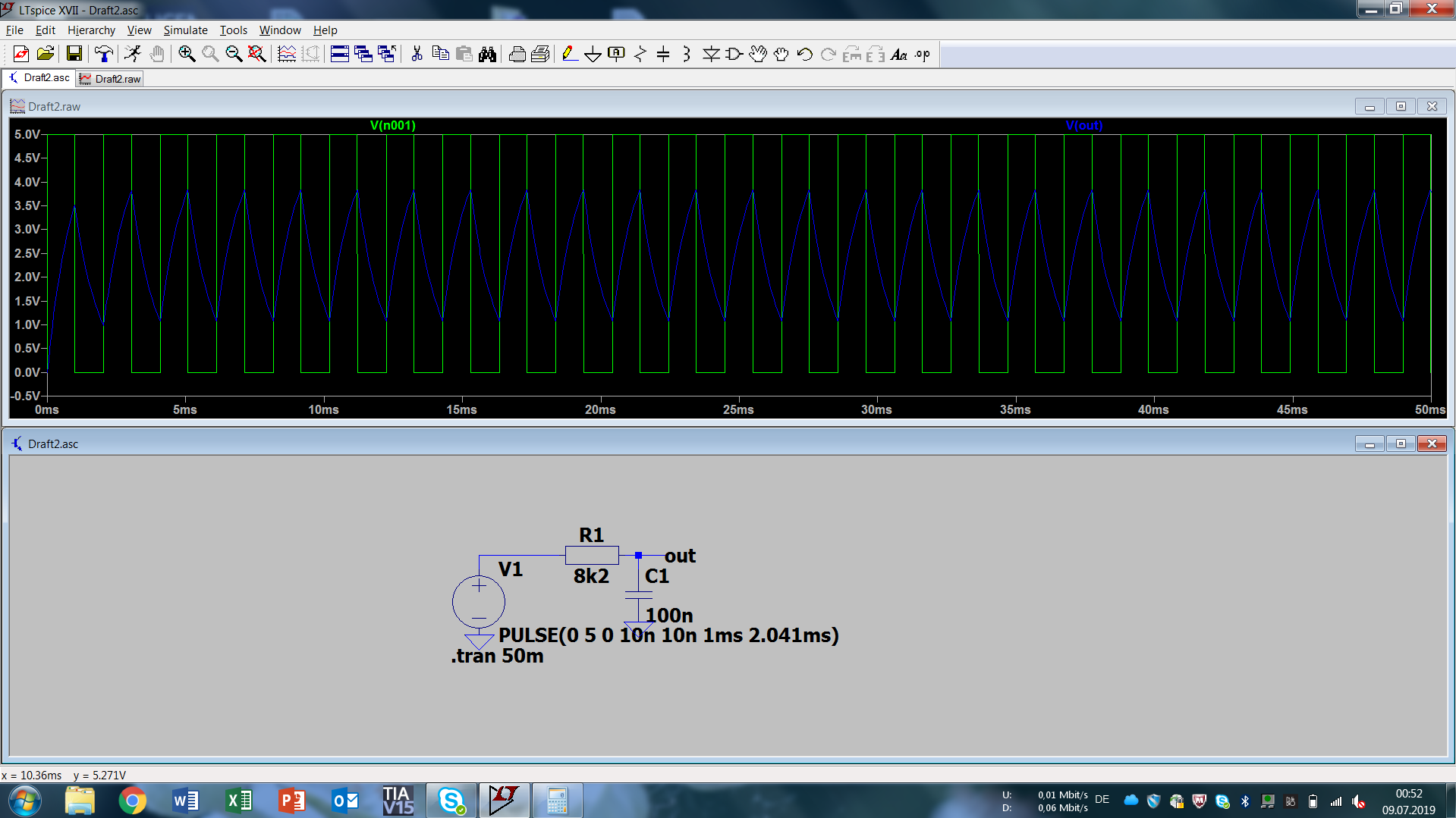

Lukas E. schrieb: > Der Ausgang vom Arduino geht erstmal in einen Hochpass, als C hab ich > 100nF gewählt, als R 8.2kOhm. Tiefpass meintest du bestimmt. Lukas E. schrieb: > Wenn ich das richtig verstehe, schneidet > der dann alles über ich meine rund 200Hz ab, womit das PWM Überbleibsel > wegfallen sollte und ich dann eine schöne Spannung von 0-5V habe. Schon mal keine schlechte Idee. Leider hat ein Tiefpass erster Ordnung keinen unendlich steilen Abfall im Sperrbereich. Bei 490 Hz hast du also einen massiven Ripple auf deiner Ausgangsspannung. Siehe Bild TP1. Wenn du nun die Grenzfrequenz des Tiefpasses herabsetzt, wird die Ausgangsspannung zwar schön glatt, aber leider steigt die Einschwingzeit an. Als Beispiel: Mit einer Grenzfrequenz von ca. 2 Hz hast du eine Einschwingzeit von ca. 200 ms. Wenn das für deine Anforderung in Ordnung ist, kannst du das so lassen. TP2 zeigt einen Sprung von 39 % Tastverhältnis auf 88 % Tastverhältnis. Wenn du die Einschwingzeit verringern willst, kannst du mit der PWM-Frequenz hochgehen und die Grenzfrequenz entsprechend erhöhen (TP3). Mit einem Filter höherer Ordnung wird die Spannung noch wesentlich glatter (TP4 und TP5). Anbei die Simulationsdatei für LTSpice, zum ausprobieren. Lukas E. schrieb: > Dadurch, dass ich eine negative Spannung haben will muss auch meine > Versorgungsspannung symetrisch sein wenn ich das richtig verstehe, daher > würde ich einen ICL7662 hernehmen und die OpAmps mit +-15V versorgen. Ladungspumpen mögen für eine Opamp-Schaltung funktionieren, ich würde aber eher zu einem der integrierten DC/DC Wandler mit symmetrischem Ausgang tendieren. Die sind mit höherem Strom belastbar.
Tiefpass natürlich, mein Fehler. Doof gefragt: Die Einschwingzeit ist die Zeit, die es dauert, bis das PWM Signal als glatte Ausgangsspannung ansteht? 200ms sind da schon ein bisschen viel, das Licht kann sich auch manchmal recht schnell ändern, das würde ich gerne kleiner haben. Wenn ich jetzt das PWM des Arduino auf 62.5kHz umschalte, und meinen Tiefpass mit 33k und 10n wähle liegt f bei ca 480Hz, das sollte dann ja funktionieren oder? Und desto höher die Grenzfrequenz, desto kleiner die Einschwingzeit? Lohnt sich denn so ein DC-DC? Wenn ich das richtig im Kopf hab sind die teurer und die OpAmps ziehen doch nicht allzuviel Strom oder? Die Ladungspumpe fand ich hier im Forum als Tipp für symetrische Spannungsversorgungen für OPs.
Lukas E. schrieb: > Die Einschwingzeit ist die Zeit, die es dauert, bis das > PWM Signal als glatte Ausgangsspannung ansteht? Das ist die Zeit, die es dauert, bis sich die Ausgangsspannung stabilisiert hat. Lukas E. schrieb: > Und desto höher die Grenzfrequenz, desto kleiner die > Einschwingzeit? Ja.

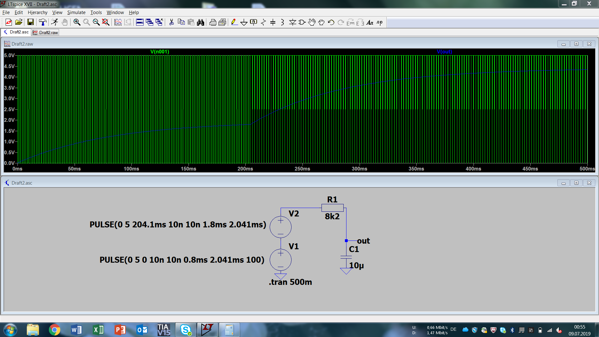

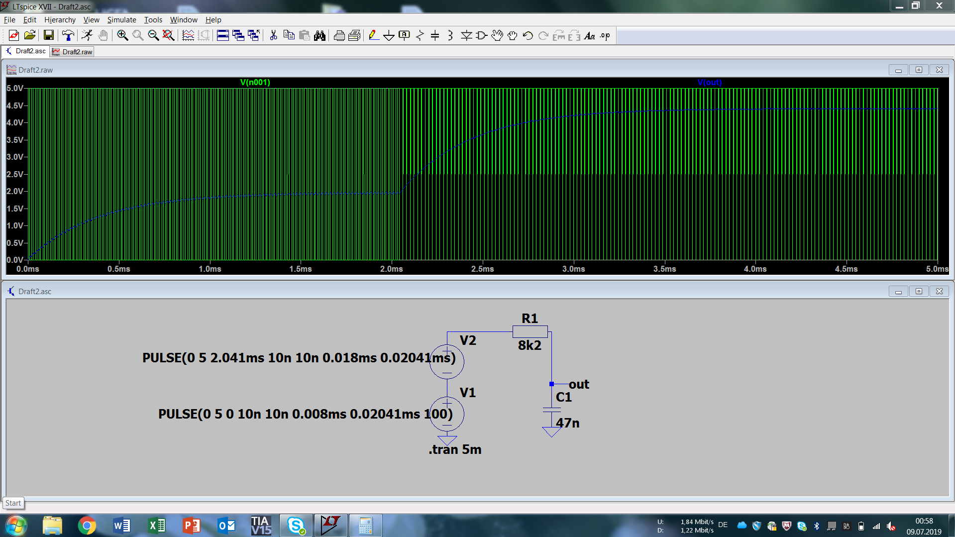

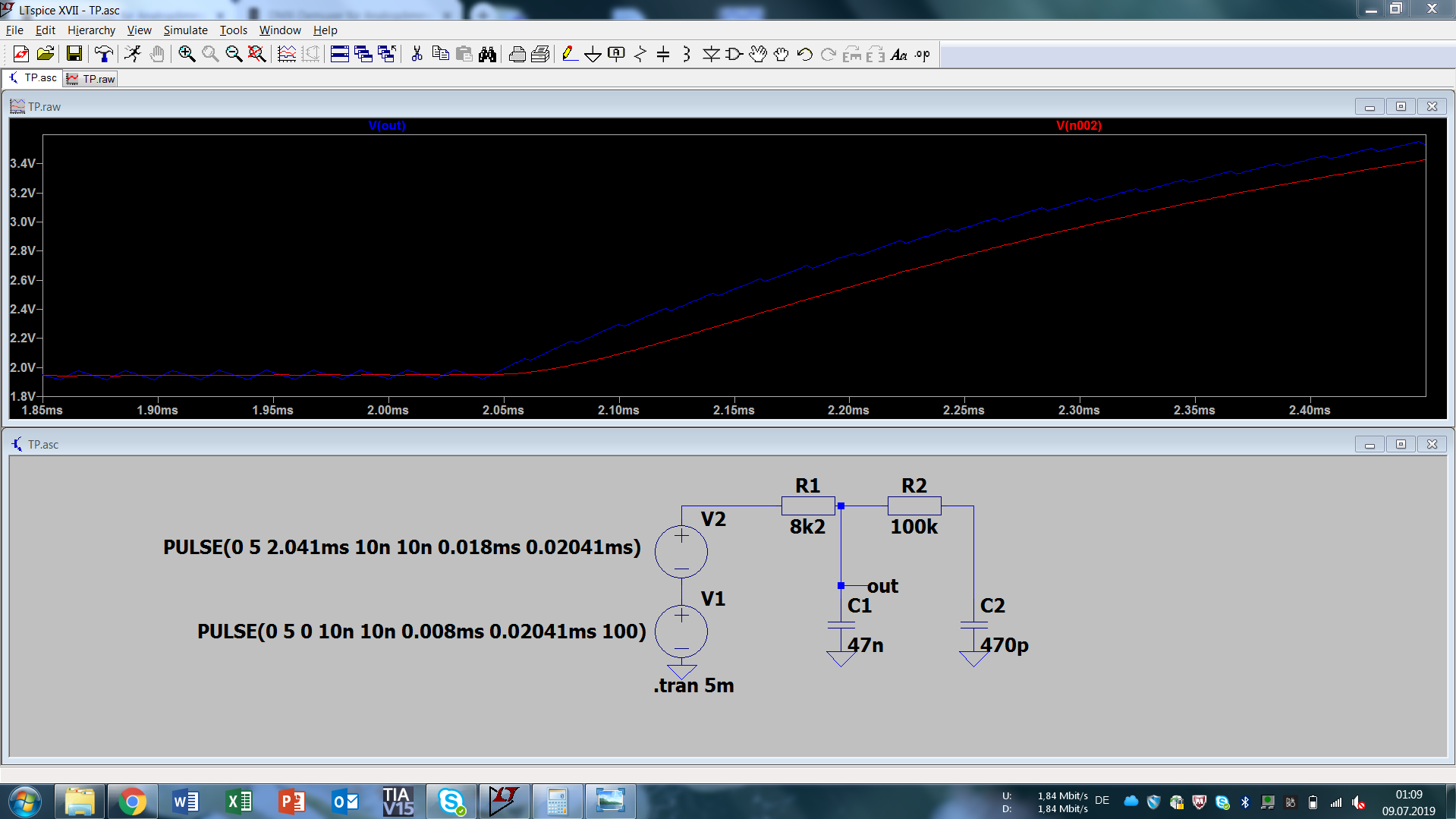

Danke dir für die Erläuterung :) Eine Frage noch: Wenn sich die PWM Spannung ändert, während der Filter noch am Einschwingen ist, was passiert dann? Wenn ich z.B. eine Lampe langsam hochfade, ändert sich für die gesamte Fadedauer (z.B. 1 Sekunde) ja immer der Duty Cycle des PWMs, wie verhält sich die Ausgangsspannung des Filters dabei?

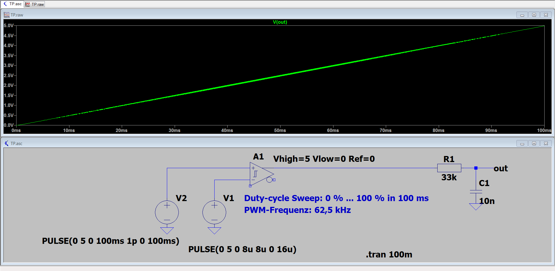

Lukas E. schrieb: > Wenn sich die PWM Spannung ändert, während der Filter > noch am Einschwingen ist, was passiert dann? Wenn ich z.B. eine Lampe > langsam hochfade, ändert sich für die gesamte Fadedauer (z.B. 1 Sekunde) > ja immer der Duty Cycle des PWMs, wie verhält sich die Ausgangsspannung > des Filters dabei? Schauen wir uns das doch einfach mal in der Simulation an. ;-) Das Konstrukt aus A1, V1 und V2 dient nur zur Erzeugung des PWM-Signals mit variablem Tastverhältnis. LTSpice bietet scheinbar keine Funktion dafür an. Du siehst, bei 1 s und selbst bei 100 ms Fadezeit kann der Filter noch recht gut folgen. Du siehst hier auch, dass 50 % Duty-cycle hinsichtlich des Ripples am kritischsten sind. Da wäre ein Tiefpass 2. Ordnung wahrscheinlich keine schlechte Idee.
LTSpice hab ich noch nicht ganz verstanden, danke fürs Simulieren :D Ich werde aber vermutlich sowieso einen Großteil nochmal neu designen mit einem STM32 anstelle des Arduino, da ich alle 3 Timer anpassen müsste um die PWM Frequenz zu erhöhen -> Dann funktionieren meine Delay Funktionen nicht mehr richtig, das ist doof, der STM32 schafft bis zu 36MHz PWM Wimre, das sollte reichen ^^

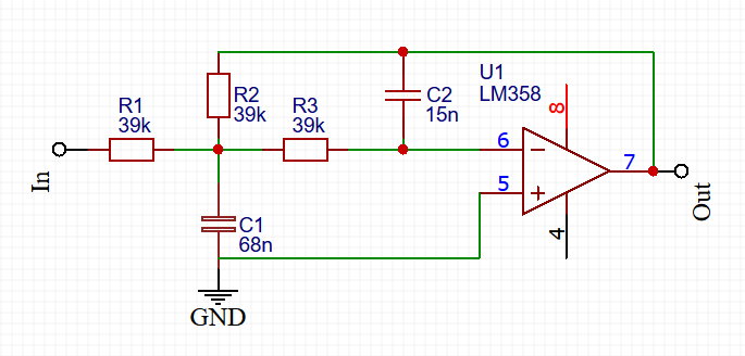

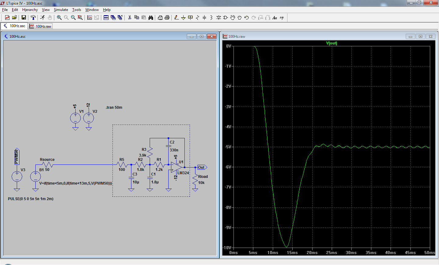

Lukas E. schrieb: > c-hater schrieb: >> Ja. Mehr noch: man kann sogar einen wesentlich besseren Tiefpass auch >> gleich noch mit in den Opamp legen. > > Coole Sache, aber wie mach ich das? Ungefähr so (siehe Anhang).

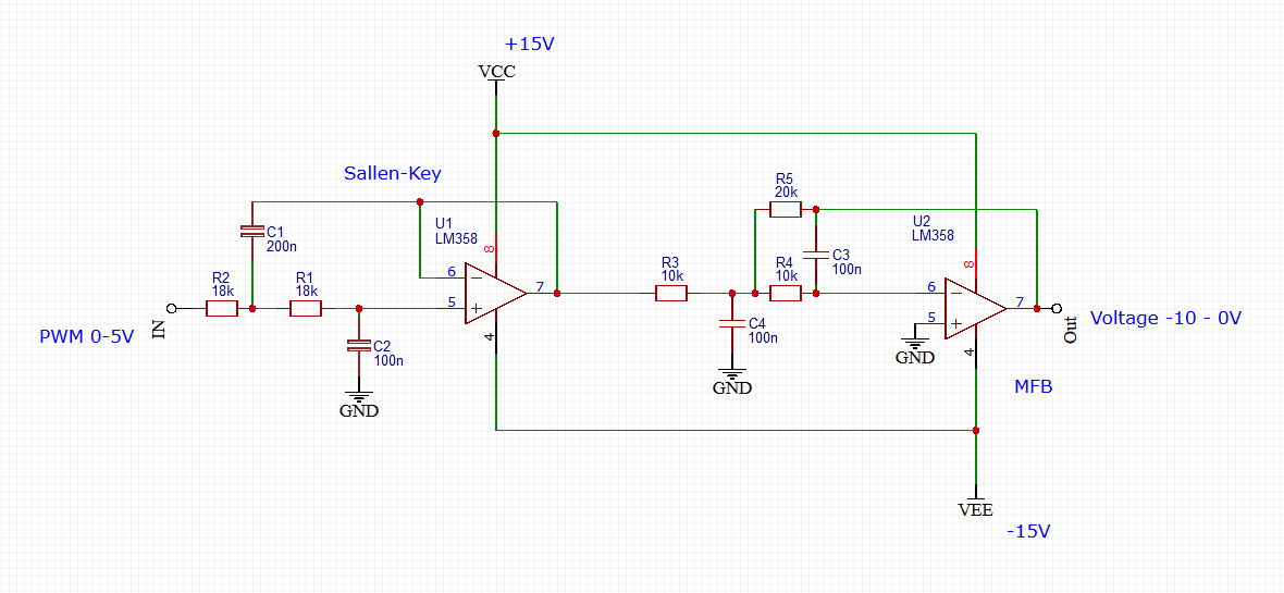

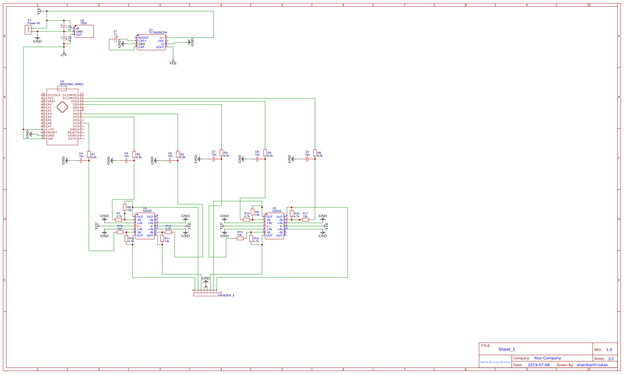

So, ich hab jetzt mal versucht, aus euren Vorschlägen das beste zu machen, siehe den angehängten Schaltplan. Der erste Filter sollte bei ~60Hz dichtmachen, der Zweite bei ca 110Hz. Man verzeihe mir wenn ich eure Erklärungen falsch verstehe / nicht richtig umsetze, auf dem Gebiet der OPs bin ich noch recht neu^^ EDIT: Falsches Bild angehängt, jetzt richtig, lowpass2.png ist das richtige. Ich weiß nicht, wie ich das andere löschen kann. @Mods: Könntet ihr vielleicht das falsche rauslöschen?

Lukas E. schrieb: > Man verzeihe mir wenn ich eure Erklärungen falsch verstehe / nicht > richtig umsetze, auf dem Gebiet der OPs bin ich noch recht neu^^ Scheint so. Vergleiche einfach.

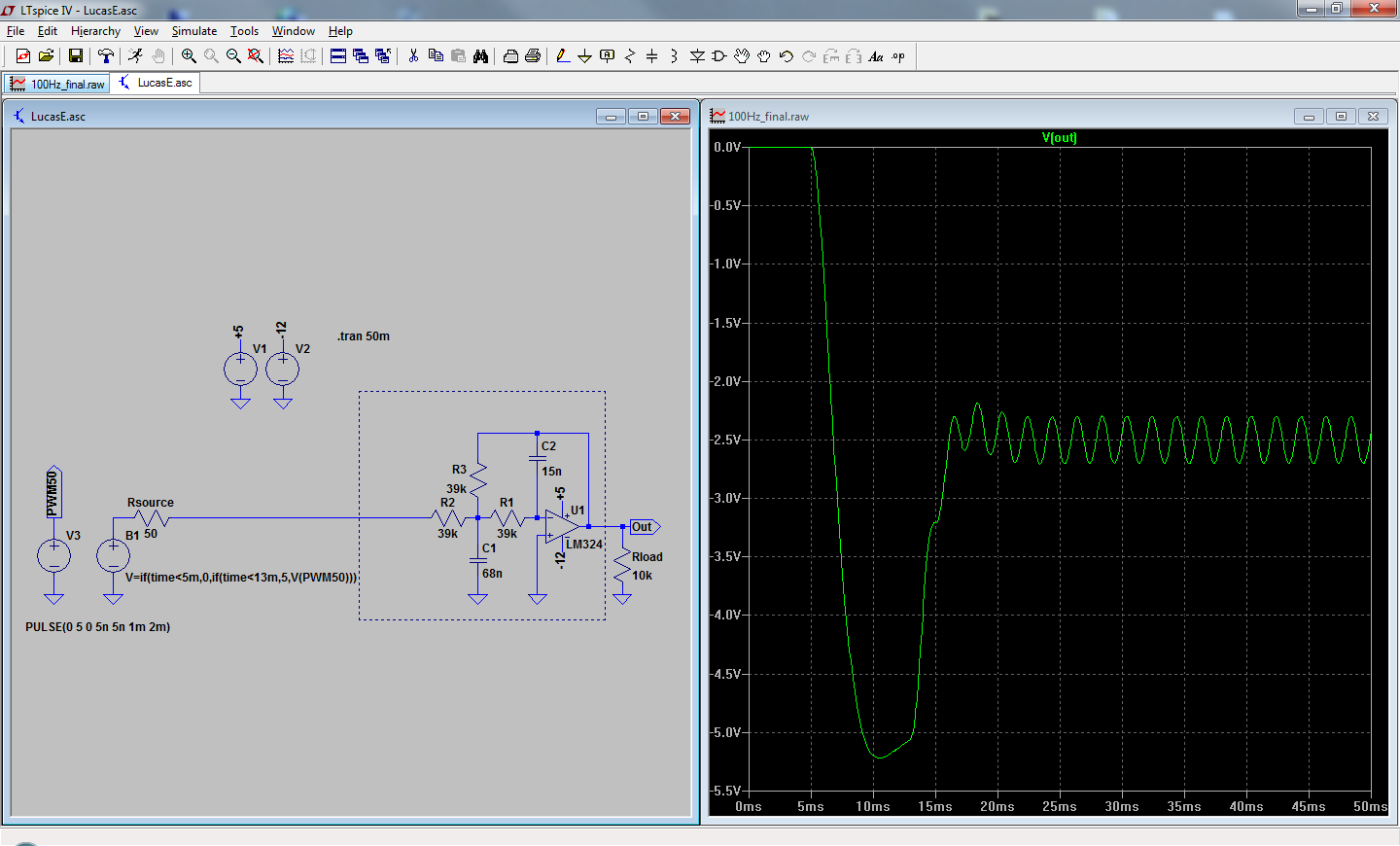

Also du hast da jetzt in Spice einen MFB Tiefpass konstruiert, wo ein 5V PWM Signal mit 100HZ bei 50% Dutycycle reinkommt und dann der Graph zeigt den Ausgang des OPs, wo dann -2.5V mit einer Restwelligkeit von +- 40mV rauskommen? Ich hatte versucht, den Vorschlag von WK umzusetzen, erst einen Sallen-Key Tiefpass zu verwenden und dann dahinter den auch von dir vorgeschlagenen MFT Tiefpass.
#5902216
Lukas E. schrieb: > Also du hast da jetzt in Spice einen MFB Tiefpass konstruiert, wo ein 5V > PWM Signal mit 100HZ bei 50% Dutycycle reinkommt und dann der Graph > zeigt den Ausgang des OPs, wo dann -2.5V mit einer Restwelligkeit von +- > 40mV rauskommen? Öhm, nicht ganz, nein. Ich habe deine Schaltung in dieselbe Umgebung versetzt wie meine. Deine *1.* Schaltung (zu dem Zeitpunkt als ich das Posting gelesen habe, war das noch die einzige Schaltung).
Jetzt seh ichs auch. *Kopf -> Tisch*. Kann die 2. bzw. richtige Variante denn so funktionieren, wie ich mir das ausgedacht hab?

Nachtrag: Laut dem "Everycircuit" Simulator, sollte meine Schaltung aus meinem Post von Vorhin "lowpass2.PNG" meine Bedürfnisse erfüllen. Wär aber Klasse, wenn da nochmal wer drüberschauen könnte :)
#5903062
Lukas E. schrieb: > Laut dem "Everycircuit" Simulator, sollte meine Schaltung aus meinem > Post von Vorhin "lowpass2.PNG" meine Bedürfnisse erfüllen. Wär aber > Klasse, wenn da nochmal wer drüberschauen könnte :) Passt. Ist natürlich etwas träger, aber ich denke mit einer maximalen Updatefrequenz von 38Hz kann man bei einer Lichsteuerung sehr gut leben.

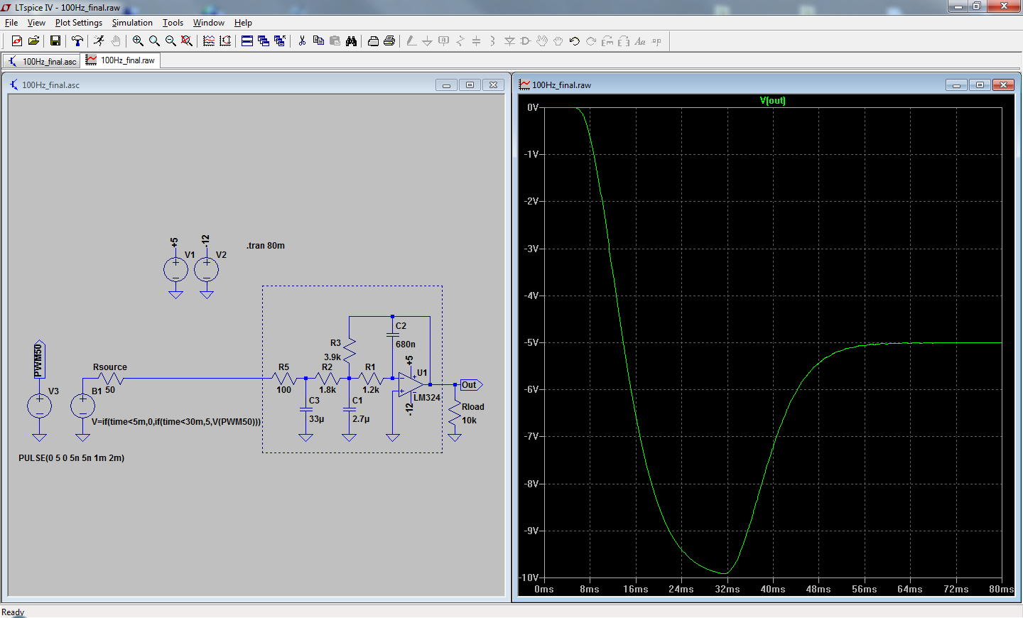

Lukas E. schrieb: > Dann bastel ich mal einen Schaltplan dazu und hoffe, dass das Endprodukt > funktioniert. Wenn alles ferit ist, lass ich es euch wissen! Nicht so voreilig... Was hältst du davon (siehe Anhang). Bedenke: nur ein OV und auch sonst deutlich weniger Hühnerfutter...
Moin, c-hater schrieb: > Nicht so voreilig... Hmm - und so ein Arduino hat dermassen kraeftige Ausgangstreiber, dass die locker, flockig einen 33µF ueber 100 Ohm auf- und entladen? Gruss WK
#5903372
Dergute W. schrieb: > Hmm - und so ein Arduino hat dermassen kraeftige Ausgangstreiber, dass > die locker, flockig einen 33µF ueber 100 Ohm auf- und entladen? Würde ich sagen, ja. Siehe Anhang.
c-hater schrieb: > Würde ich sagen, ja. Siehe Anhang. Naja, also ehrlich...Wenn du den armen Pin sogar im eingeschwungenen Zustand immer 15mA pushen und pullen laesst, fuer nix und wieder nix ... Und das auch noch bei 6 Pins. Lass das mal nicht Greta hoeren. Und Dreck auf der Versorgung macht's auch. Das olle Filterchen wird doch wohl auch noch mit z.B. 10x so grossen Rs und 10x so kleinen Cs gehen, oder? Gruss WK
Ich versuche nochmal zusammenzufassen: Mein Entwurf funktioniert theoretisch, ist aber unnötig kompliziert mit zuvielen Komponenten. Der Entwurf von c-hater ist schöner, braucht weniger Teile und macht das ganze kompakter, aber zieht unnötig viel Strom (15mA, wobei das aber noch im Rahmen ist, der Arduino kann theoretisch bis zu 40mA pro Pin) Der Vorschlag von WK die Caps und Rs in c-haters Design anzupassen hat also die gleichen Vorteile, nur zieht weniger (ein Zehntel?) Strom vom Arduino -> Macht das ganze also effizienter und behält die Vorteile von c-haters ursprünglichem Design bei. Daraus würde ich schließen, dass damit wohl letzteres am sinnvollsten ist und so implementiert werden sollte...?
