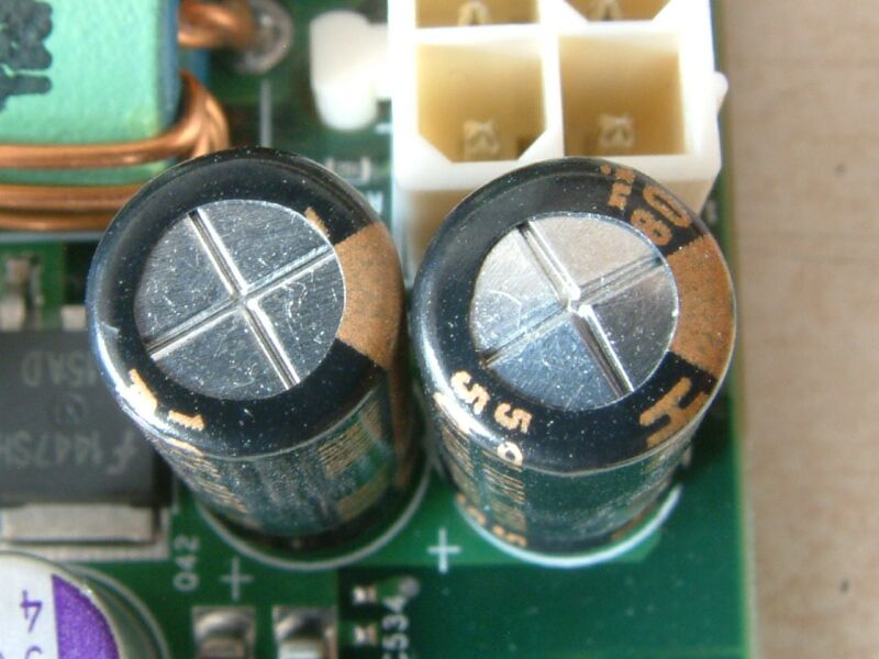

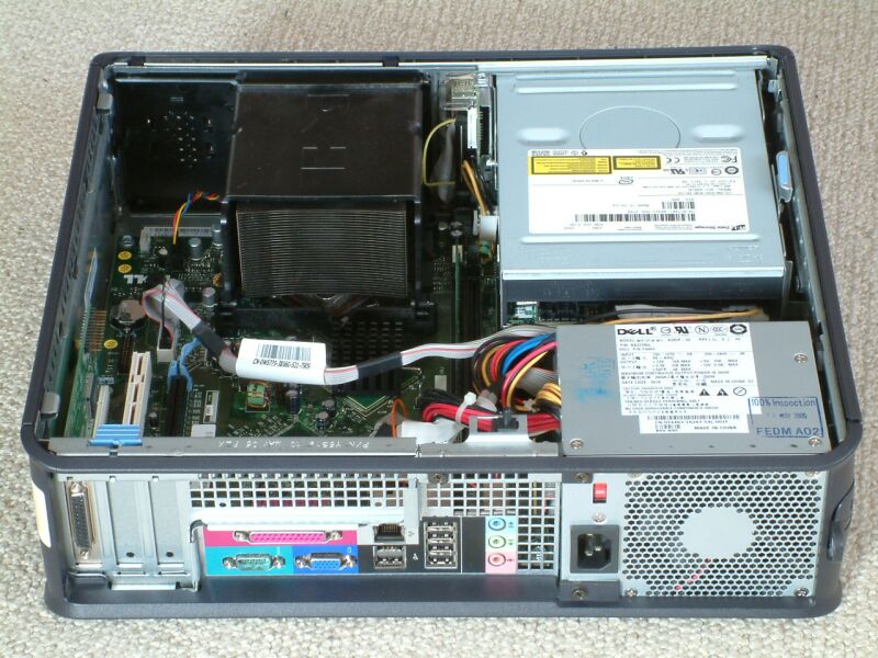

der Steuerrechner (DELL Optiplex GX280, Bj. 2004) meiner CNC-Maschine
hat heute endgültig den Geist aufgegeben. Habe die Lösung wohl eben hier
im Forum gefunden*, möchte aber dennoch berichten und die schon
gemachten Fotos vom Board einstellen. Vielleicht kann jemand anders noch
davon profitieren.
Beitrag "Re: Dell Optiplex sx270 hat Kondensatordefekt"
Vorgeschichte: Immer mal wieder bootete der PC nicht, sondern schaltete
nur den Lüfter auf Vollgas. Dann klappte es doch wieder und es war über
Monate wieder Ruhe. Heute nun war nur noch Lüfter auf Vollgas, also habe
ich den PC komplett zerlegt und das Mainboard ausgebaut.

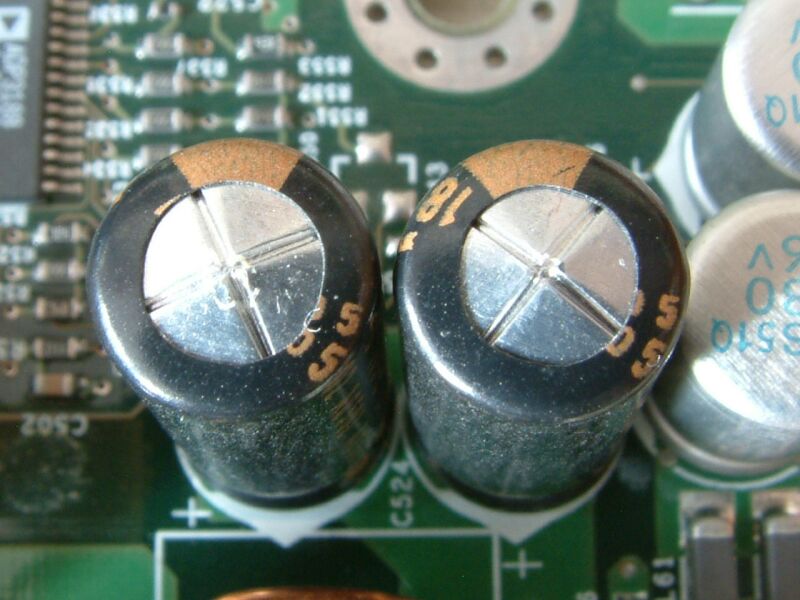

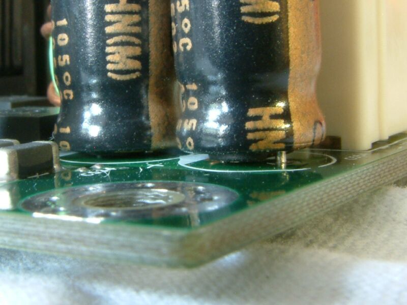

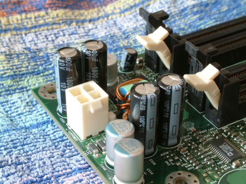

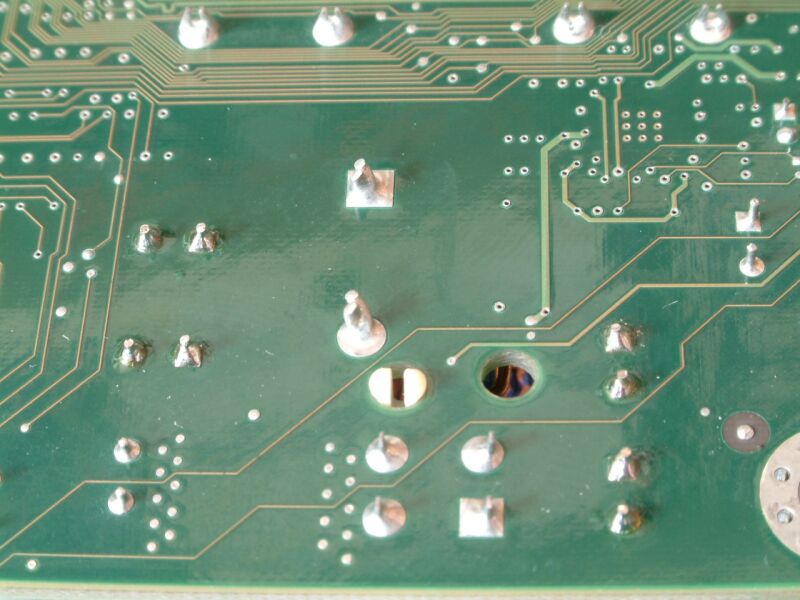

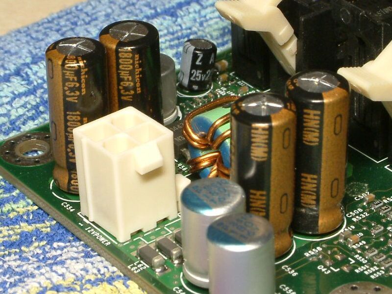

Optisch fallen 3 Elkos mit 1800µF/6,3V auf, deren Deckel aufgebläht ist
(Bild 2 bis Bild 5). In Bild 3 ist nur der rechte Elko aufgebläht.
Diesen Elko hat es auch schon ca. 1mm höher gedruckt, weil es wohl unten
schon den Gummistopfen heraus drückt (Bild 4).

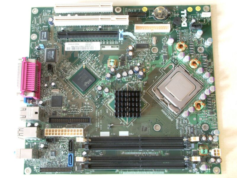

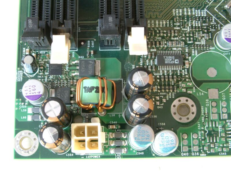

Dann findet sich ein weiterer Bereich, wo ebenfalls 3 weitere Elkos
gleichen Typs verbaut sind und ebenfalls diese Spule und die beiden
antiparallelen 3 pol. Halbleiter. Diese Elkos sehen gesund aus.
Mir scheint, dass hier zwei Schaltregler werkeln. In Bild 2 ist vor der
Spule ein Steckverbinder, dessen Kontakte nach viel Strom aussehen. Was
mich etwas wundert, liefert nicht das externe Netzteil alle
erforderlichen Gleichspannungen?
Ich würde nun ausschließlich diese 7 Elkos mit 1800µF/6,3V tauschen und
möchte anfragen, ob der Elko hier von der Qualität OK wäre (Low ESR,
105°C, Baugröße ist identisch), der Hersteller United ChemiCon sagt mir
leider nichts:
https://www.elko-verkauf.de/shop-bereich/6-elkos-63v/31-elko-1800uf-63v-8mm.html
Auf der Rückseite des Boards finde ich PWB T4646 Rev A00.
Auf einem Aufkleber dann Rev A02. Board ist ein 4-fach Multilayer.
Gibt es bei dem Tausch der Elkos sonst noch was zu beachten?
Grüße von Harald

Netzteil stellt dir nur die groben Spannungswerte -12V -5V  3,3V 5V 12V
zur Verfügung.
Grafikkarten und Mainboard haben zusätzliche Spannungswandler an Board
um ihren Leistungshunger zu stillen. beste Beispiel Grafikkarten, die
haben heute fast alle zusätzliche 12V Strom Anschlüsse, da sie nicht
genug Leistung über die Schnittstellen bekommen.
Schau mal auf dein PC Netzteil, da steht vermutlich als Angabe, dass die
größte Leistung am 12V Port zur Verfügung steht. Aber Grafikkarten
arbeiten mit maximal 3,3V. Genauso deine CPU. Spannungswandlung direkt
an der CPU reduziert ja auch noch die Verluste.

Aber nein. Schon die Core Spannung ist sogar von CPU zu CPU
unterschiedlich und wird vom Mainboard anhand der CPU erkannt und
eingestellt. Da sind Spannungen von 1-2,5V üblich, die auf jeden Fall
vom Schaltregler in der Nähe der CPU geliefert werden. Auch die I/O
Spannung kann eine andere sein.

Bei den sehr niedrigen Spannungen, mit denen Prozessoren mittlerweile
versorgt werden, fließen extrem hohe Ströme. Die können durchaus in
der Größenordnung eines Mehrfamilienhausanschlusses liegen, in
Extremfällen (wie z.B. beim AMD Threadripper mit 180 Watt TDP) weit über
100 Ampère.
Um die von einem Netzteil in ein Motherboard zu befördern, müssten sehr
große Leiterquerschnitte und Steckverbinder mit sehr geringen
Übergangswiderständen verwendet werden.
Da ist es erheblich günstiger, die niedrige Spannung so nah wie nur
möglich am Verbraucher (der CPU) zu erzeugen, und zwischen Netzteil und
Motherboard eine deutlich höhere Spannung zu verwenden.
Es ist bereits aufwendig genug, die hohen Ströme in die CPU zu bekommen;
genau die sind eine Erklärung für die extrem hohe Anzahl von
Anschlüssen, die so eine moderne CPU hat (bei aktuellen Varianten weit
über 1000; der bereits genannte "Threadripper" mit TR4-Sockel hat über
4000 Kontakte).

Normalerweise nimmt man das Datenblatt vom defekten Bauteil und
vergleicht mit dem neuen Bauteil. Jetzt hast Du unnötigerweise viele
Fotos von aufgeblähten Kondensatoren gemacht, aber kein einziges, auf
dem die Typbezeichnung erkannbar wäre.

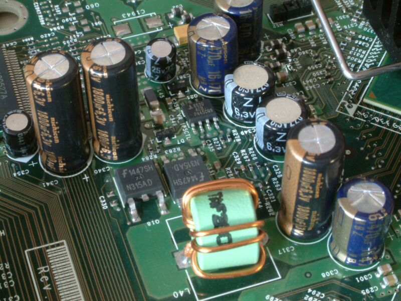

Dann reiche ich das nach:
Nichicon HN(M) A0502 1800µF/6.3V, Durchmesser 8mm, Höhe 21mm, RM 3.5mm.
> Dann kann er auch gleich 1800µF/16V nehmen
Die passen nicht, da Durchmesser dann 10mm und RM 5mm. Da immer zwei
Elkos dicht nebeneinander stehen, geht nur der 10V Typ, den es auch in
D8mm und RM 3.5mm gibt:
https://www.reichelt.de/elko-radial-1-8-mf-10-v-rm-3-5-105-c-9000-h-20-s-f-1-8m-10-2-p228632.html?&trstct=pol_7&SID=95XSTUrKwQAT8AAFymZDEd385b7b909a8d01e17025cd04ee4d90f

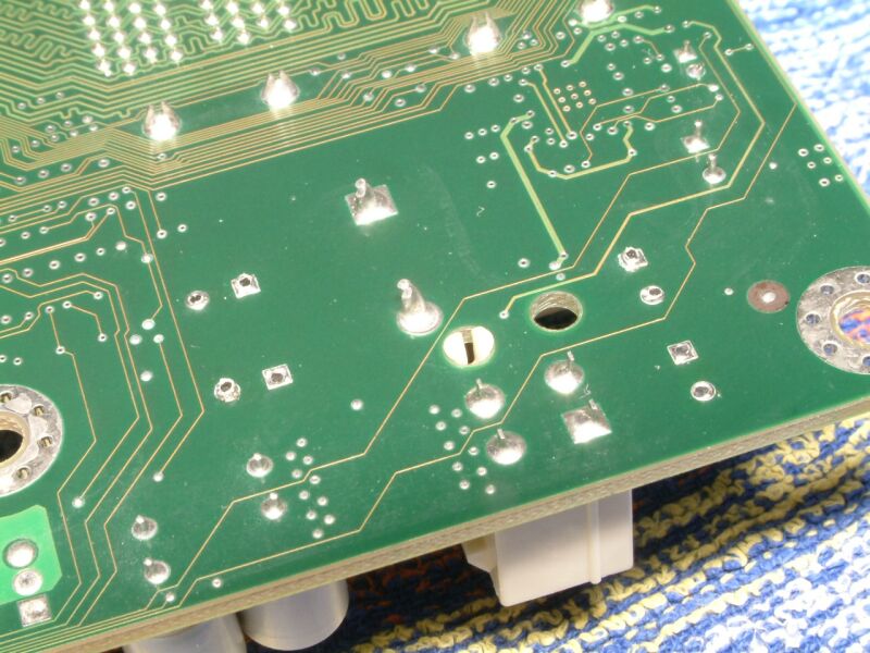

Zum Glück habe ich zwei Lötkolben, den fetten dann für das Bein an
Masse. Vorher das Board noch vorsichtig mit etwas Heissluft vorwärmen,
dann müsste das eigentlich klappen. Ich werde berichten.
Vielen Dank an alle für die Hilfe und die Tipps.
Wenn du anfängst "rum zu braten" ist das Brett danach  hin. Bevor du
überhaupt anfängst, frisches verbleites Zinn mit Flussmittel dazu geben.
Wenigstens wechselseitig so aufheizen ,dass du den Elko soweit heraus
ziehen kannst um die Beinchen abkneifen zu können. Danach die
verbliebenen Drähte einzeln auslöten. Versuche nicht die Löcher frei zu
saugen!!!! Nimm ein Bohrer mit 3,15mm Schaft im Durchmesser des Drahtes
und bohre die Löcher frei indem du den Bohrer zwischen den Fingern
zwirbelst. Zinn ist weich,nach wenigen Sekunden bist du schonend durch.

Was habe ich mir unter "mechanisch" entfernen vorzustellen? Den Becher
runter reißen? Da hätte ich Bedenken, dass es mir die DuKo raus rupft
und dann ist das Board für die Tonne.
Da ich die Leichen gerne vermessen möchte, sollten die Dinger heil
bleiben. Dann interessiert mich, ob die unaufgeblähten Elkos auch einen
Hau weg haben.
Ich erwarte die Elkos morgen und werde berichten.
Die Bedenken sind gerechtfertigt.

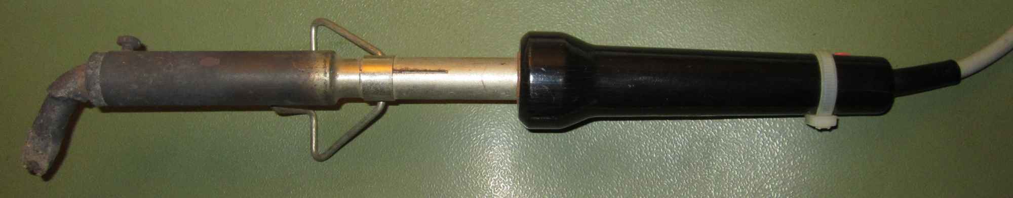

Das sind Multilayerplatinen, da muß viel Wärmekapazität her. Es sieht
brutal aus und ist ein paar Jahre her, mit dem 120W-Brateisen ging das
klaglos:
https://www.mikrocontroller.net/attachment/336945/Loetring_120W_2000_40.jpg

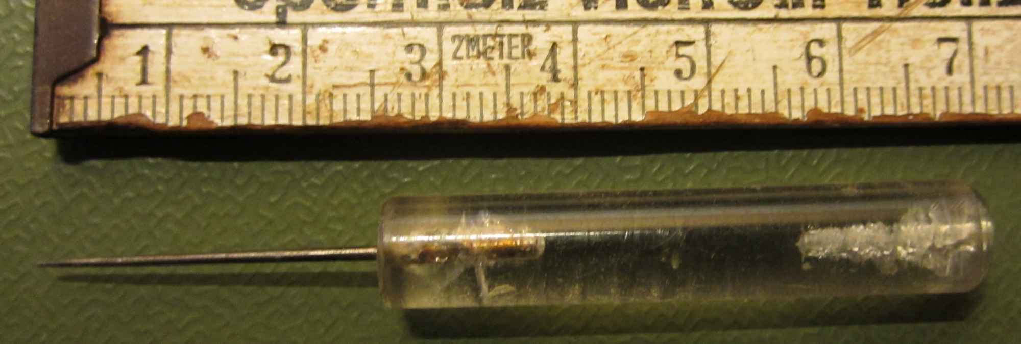

Direkt eine Stahlnadel in die Löcher, die hat der Kollege vor ewigen
Jahren für hartnäckige Fälle angefertigt:
https://www.mikrocontroller.net/attachment/336668/Entloetnadel_2000_40.jpg
nur dass die DK bei heissem Harz viel leichter mechanisch beschädigt
wird als im kalten Zustand. Die mechanische Belastbarkeit der Kröpfung
an den Elkobeinen im Gummistopfen ist deutlich geringer als die der DK
im kalten MB.
Vielleicht kriege ich das auch noch hin.
Bei meiner 7cm Stopfnadel von Muttern habe ich einen Korg aufgesteckt.
Manchmal auch nicht, da hatte ich ein Loch im Finger.
Aber eine sehr gute Idee, um Löcher frei zu kriegen.

Also, ich mache das vergleichsweise selten und hobbymäßig, aber kann dem
nur zustimmen:
> klaglos:
Ich mache das mit einem alten 80W Baumarktlötkolben. Damit muß man nur
kurz an die Lötstelle und schon ist das Ding draußen. Das ging bisher
immer vollkommen problemlos, ohne etwas zu beschädigen. Nachher ist die
Platine auch keinesfalls sonderlich erwärmt, selbst die eigentlich
Lötstelle ist kurze Zeit später wieder kühl. Ganz im Gegensatz zu
mancher Lötstation ǵleicher Leistung. Da hat der Lötkolben oft eine viel
zu kleine Lötspitze und zudem regeln die oft viel zu langsam nach. Damit
rührt man dann allerding erst mal die Pampe weich, bis sich was tut.

Das Auslöten ging rel. gut: Board auf den Bauch gelegt und von oben mit
Heißluft auf ca. 80°C vorgewärmt. Dann den Weller WECP-20 auf 375°C und
mit breiter, kurzer Lötspitze und viieeel Lötzinn beide Pins
gleichzeitig aufgeschmolzen. Nach ca. 5 sec. sind die alten Elkos
jeweils von selbst nach unten raus gefallen. Danach von der Lötseite
nochmal aufgeschmolzen und von der Bestückungsseite mit einer passenden
Injektionsnadel durch, s. Bilder.
Dann versucht, die alten Elkos zu vermessen. Obwohl hier der Messbereich
bei 200µF endet, trotzdem gemessen: Ich messe einmal 134µF und einmal
41µF (von 1800µF). Die beiden anderen lassen das Display blinken.
Für diese beiden Kameraden gab es dann einen kleinen Messaufbau: Es gibt
10V über 3.3kOhm und ich messe die Spannung über dem Elko. Ich stoppe
die Zeit, bis der Elko 8V erreicht. Die neuen Elkos benötigen alle
zwischen 12 und 13 sec.
Der dritte alte Elko mit dem noch ebenen Deckel erreicht 6V in 12 sec.,
selbiger scheint also noch in Ordnung zu sein. Der letzte der vier
Elkos, den es schon etwas in die Höhe getrieben hat (s. Bild 4 im 1.
Beitrag), bleibt bei dem Test bei 0,6V hängen.
Die Wahrscheinlichkeit, dass das alte Board wieder laufen wird, ist also
hoch.
Glück gehabt, die OP war erfolgreich, der PC bootet wieder wie gehabt,
alle Komponenten und Schnittstellen laufen, die Steuerung der
CNC-Maschine ebenfalls.
Der Vollständigkeit halber noch paar Bilder von den vier neuen Elkos
(Reichelt Best.Nr.: S-F1.8M 10-2), Stück 0.27 Euro. Das Einlöten klappte
mit vorgewärmtem Board problemlos, der Lötkolben hatte 350°C.

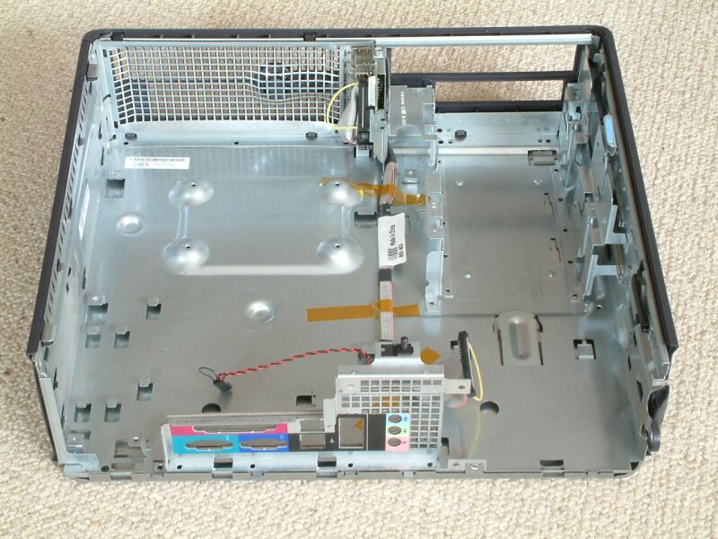

Abschließend: Das Board aus dem Gehäuse heil raus zu kriegen war
eigentlich die größte Arbeit. Einfach losschrauben und rausheben ist
nicht, irgendwas was ist immer im Weg und es hat eine Menge scharfe
Kanten überall. Am Board sind nahe an den Kanten winzigste SMD-Bauteile,
einmal an so einer scharfen Kante entlang gekratzt und das Board kann in
die Tonne. Das Chassis im ersten Bild lässt sich nicht weiter zerlegen,
die Teile sind vernietet :-(
Alles ist irgendwie und irgendwo mit Nasen eingeschnappt, nichts geht so
ohne weiteres auseinander. Das ganze Ding ist so konstruiert, dass es in
der Produktion schnell zusammengeklatscht ist, auseinander bekommt man
das Ganze dann so gut wie nicht mehr. Wobei ein Laufwerk schnell
gewechselt ist, wenn man weiß, welche Lasche man drücken, biegen oder
ziehen muss :-(
Wenn so eine Kiste dann eine Woche in Teilen rumliegt, hat man Spaß beim
Rätselraten, wie das Ganze wieder zusammengehört. Und sicher hat jeder
Hersteller seine eigene Trickkiste. Mein Geld möchte ich mit der
Reparatur von solchen Gurken nicht verdienen müssen. Wahrscheinlich wird
man eh überwiegend hören, lohnt nicht, auf den Müll mit der Kiste.
