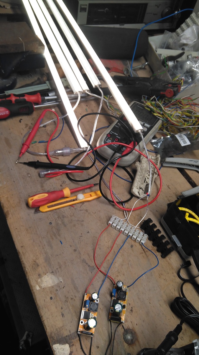

Moin zusammen, habe 5 Stück LED-Leisten die über Steckverbinder
gekoppelt werden können. Eine Leiste nimmt bei 12V DC 0.9A auf. Sobald
eine weitere Leist angekoppelt wird, steigt der Strom nur geringfügig
an. Bei 3 Stück gekoppelten Leisten  liegt der gemessene Strom bei 1,4A,
wobei die letzte Leist etwas dunkler leuchtet (was nicht stört). Kann
ich die so betreiben und wieso steigt der Strom nicht porportional an?
Bei drei Leisten hätte ich jetzt ca. 2,7A vermutet.

Diese Chinaböller-DCDC-Module bringen oft nicht annähernd die Leistung,
mit der sie beworben werden. Wie warm wird deine Spule? Ich hatte da mal
ein solches Modul, das schon bei 10% der beworbenen "Maximalleistung"
satte 170°C an der Spule zusammenbrachte. Siehe den
Beitrag "Re: Spule bei Schaltregler wird heiß"
Wenn du das sogar mit den Augen siehst, dann leuchtet die in absoluten
Zahlen tatsächlich erheblich dunkler und "braucht" dazu auch erheblich
weniger Strom...
Damit die Leisten gleichmäßig leuchten, musst du wahrscheinlich dein
Enispeisung ändern, damit jede LED die selbe Spannung bekommt (z.B.
"+"-Pol am einen Ende und "-"-Pol am anderen anschließen, oder besser
noch "+"-Pol in der Mitte und "-"-Pol über gleich lange Leitungen an den
Enden.)
