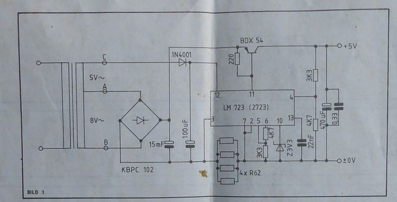

Habe eine Beschreibung mit Schaltplan von 1977/78 gefunden.

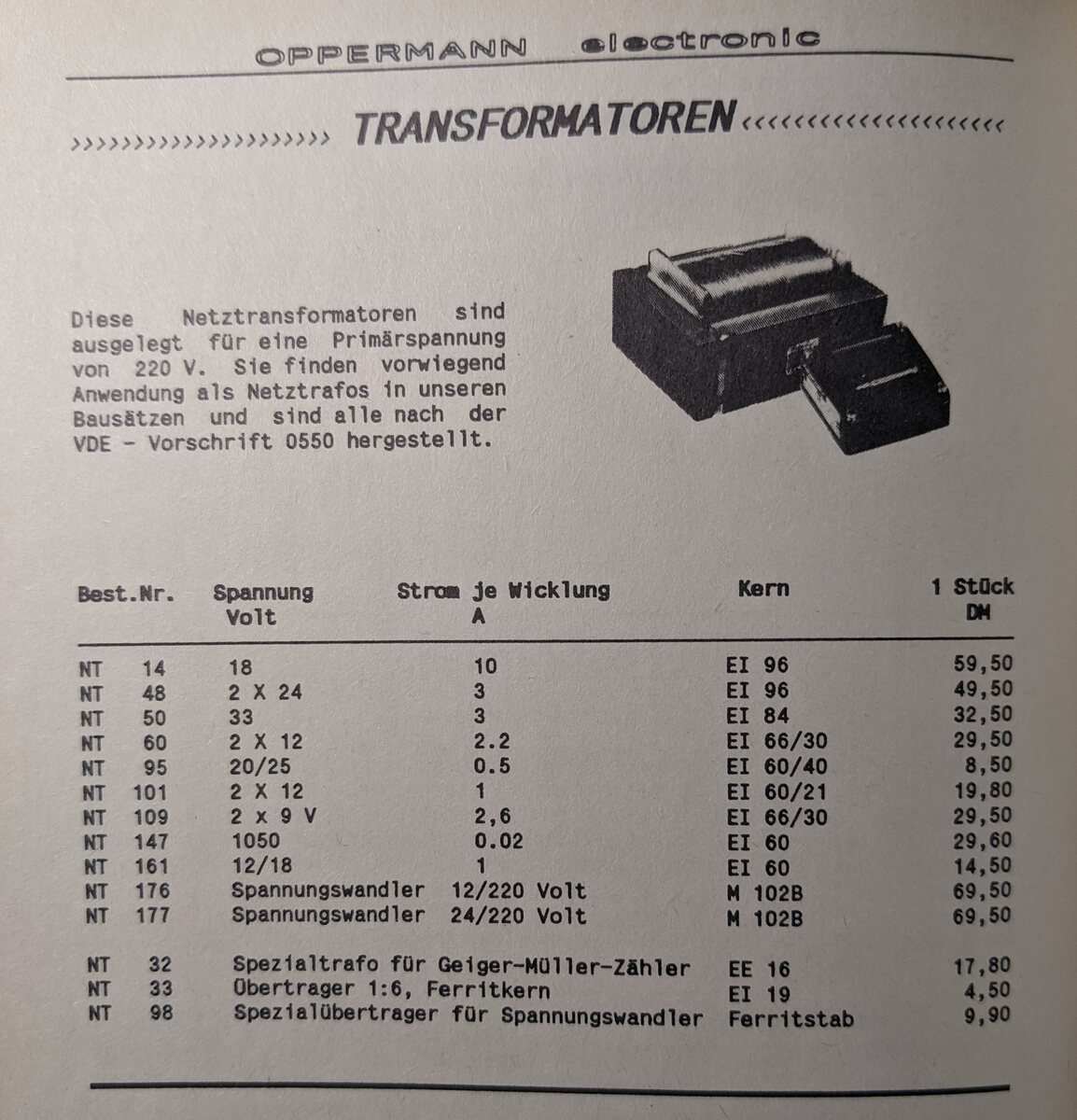

Weiß jemand, was das für ein Trafo war?
von MaWin (Gast)
12V~/3.5A, aber die Effizienz der Schaltung war unterirdisch.
von Tim D. (Gast)
Anbei Fotos von den Katalogseiten. Morgen könnte ich die Seiten auch
vernünftig scannen.
Trafo NT109
Im Schaltbild steht NT101, wobei ich beide nicht nehmen würde.
Nur nebenbei: Ein nachträgliches Lob an wen auch immer für das wirklich
tolle Stichwortverzeichnis im Katalog. Da hätte sich früher so manch
Katalogversender eine Scheibe abschneiden können.

Wozu dienen eigentlich D1||D2?
von Tim D. (Gast)
Der Siebelko würde die 100Hz glätten. Ich hätte dann eher eine 1N5401
genommen.
Das ist doch Pfusch das ganze Teil. Der Trafo mit 2A auf Kante genäht,
die Spannung viel zu hoch. Da hat man wohl alles herausgesucht was
billig an Lager war.

Tim D. schrieb:
> genommen.
Dann hätte ich halt gefragt, wozu da ne 1N5401 ist :-)

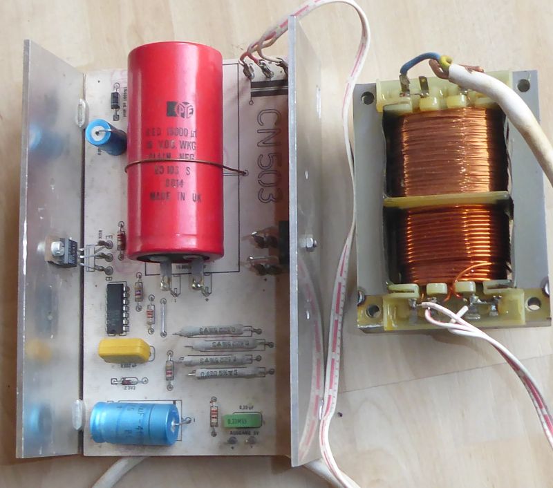

Noch ein ähnliches Teil aus der Elektronik Steinzeit habe ich hier:
Renkforce 5 Volt/ 3A  Netzteil CN-503. Ist wohl von 1977

von Karl B. (gustav)
Thomas B. schrieb:
> So ein Eisentrafo hat doch seine Vorteile
> Obwohl das Opperman-Netzteil keine 5V/2A auf Dauer liefert.
der Trafo erinnert mich an den in meinem uralten Dia-Projektor. Die
verschweißten Bleche. Hmmm.
Aber der Dia-Projektor hat noch einen Lüfter drin, der kühlt nicht nur
die Dias, der Trafo ist auch im Air-Flow.
May & Christie GmbH B.V. 5402
ciao
gustav
von Volker S. (sjv)
Karl B. schrieb:
> Hi,
Wenn Du den vom CN503 Renkforce (Völkner) Netzteil meinst, das ist auch
meiner Erinnerung nach ein Halogenlampen Trafo. Ich habe davon mehrere
gehabt, die konnte man auch einzeln kaufen.

hallo Karl,
genau aus diesem Völkner-Bausatz habe ich damals dieses Netzteil zur
Versorgung meiner 74-er TTL-Basteleien gebaut.
Da es immer noch einwandfrei und stabil saubere 5 Volt liefert, werde
ich es an der geplanten Modellbahn wohl als Spannungsquelle für meine
Arduinos verwenden. Für meine Zwecke komme ich da mit 3A schon ziemlich
weit.
Nicht aus schwäbischer Sparsamkeit, sondern weil ich es erstens mal
selbst gebaut habe und ihm zweitens immer noch eher traue als dieser
billigen China-Massenware.
Drittens hat es den Weg in die Tonne nicht verdient.
"Zeitgemäss"  hin oder her. Bis vor Kurzem habe ich mich ja auch noch
intensiv mit Röhrenradios abgegeben. Und stellt doch einfach mal einen
schönen SABA Freiburg im Holzgehäuse neben so ein DAB-Plastik Ding.  Vom
Klang ganz zu schweigen....und soll mir jetzt keiner mit Stromverbrauch
kommen...
Grüssle aus dem Ländle
Rudi

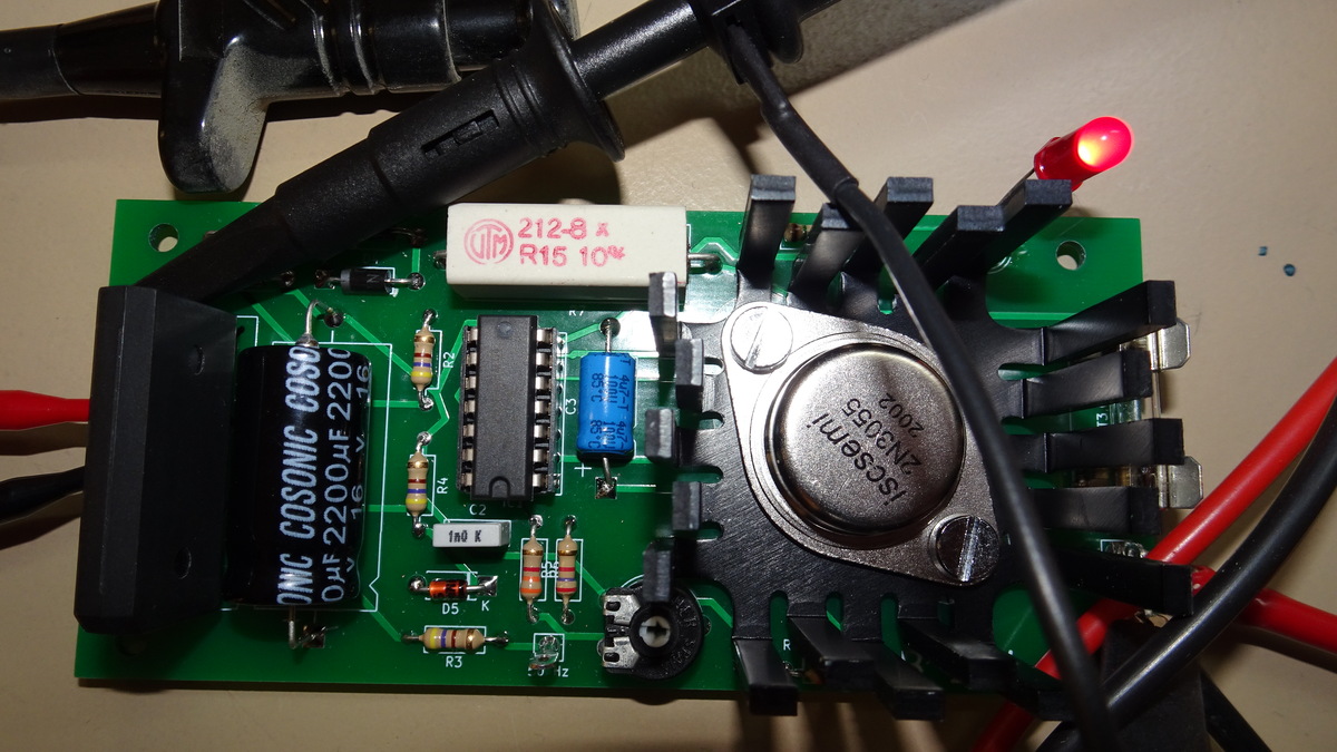

von Tim D. (Gast)
Also ich muss gestehen, dass ich meinen Raspberry PI und das 5"-Display
mit einem linearem 5V/3A Netzteil versorge. Es liefert eine stabile
Ausgangsspannung und ist absolut zuverlässig. Allerdings habe ich es
etwas moderner aufgebaut.

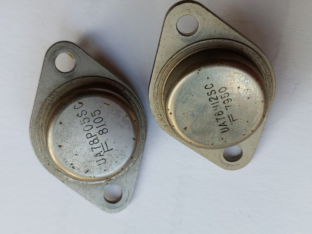

MaWin schrieb:
> Ein 7815 ist gerade mal für 1A.
Einspruch Euer Ehren.
Es ist sogar die 5A Variante im TO-3-Gehäuse im Bild.
Das war doch meine Kernaussage weiter oben. Es gibt ICs aus der
78-er-Reihe die mehr Strom liefern können.
https://html.alldatasheet.com/html-pdf/130557/FAIRCHILD/UA7805/485/1/UA7805.html
Ob die jetzt noch lieferbar sind, ist eine andere Frage.
Und das aktuelle TI-Datenblatt zeigt nur die Typen bis 1,5 A.
https://www.reichelt.de/spannungsregler-einstellbar-1-2--37-v-to-3-lm-338-to3-p10474.html?PROVID=2788
Und über 30 Euro für den einstellbaren Regler
das würde ich mir auch nicht mehr antun.
ciao
gustav
von MaWin (Gast)
Ja, die heissen aber 78P05 (10A) oder 78H12 (5A) oder 78S05 (2A) oder
78T05 (3A), nicht wie auf deinem winzigen Kühlkörper 7815. Uns Veralbern
klappt also nicht.
Ausserdem wäre der Siebelko drastisch unterdimensioniert für 3A.

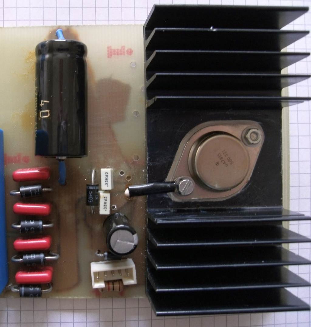

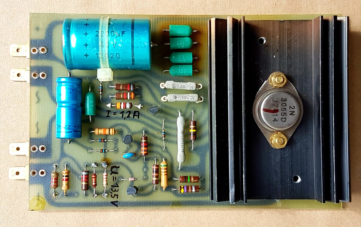

von Michael M. (Firma: Autotronic) (michael_metzer)
Dann baut man sich doch lieber selbst was gescheites mit
Wunsch-Strombegrenzung. Das ist meine Netzteilversorgung aus der
Kinderzeit von 1975.
von Tim D. (Gast)
Die BY127 sehen aber auch aus, als wären 1,2A drübergeflossen, genauer
gesagt die Platine darunter :) Die machen doch nur 1A, wenn ich mich
recht erinnere?
Tim D. schrieb:
> Die machen doch nur 1A, wenn ich mich recht erinnere?
Gut zu wissen, Danke! Dann werde ich den 3k9 Widerstand nochmal
entsprechend ändern.
von MaWin (Gast)
Hängt vom Gehäuse ab, die gibt es ja in unterschiedlichsten bis DO41.
Die grünen sollten 1.5A aushalten.
Aber im Brückengleichrichter werden sie je nach Siebelko und
Trafoinnenwiderstand pulsförmig belastet, und auch wenn 2 Dioden sich
die 1.2A zeitlich teilen, ist die Verlustleistung höher als 0.6A
Dauerstrom bewirken würde.
Man nutze das Oszilloskop oder simuliere per LTSpice.

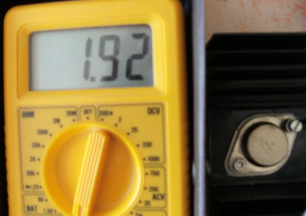

habe den ominösen "UA7815" im Bild oben nochmal in der Schaltung
getestet.
Bringt tatsächlich mehr als 1A.
Aber wird jetzt Last testweise größer gewählt, geht Strom auf ca. 0,4 A
zurück.
Ursache:
Trafo. Wurde für den vorgegebenen Zweck ganz bewusst unterdimensioniert.
(Orgel)
ciao
gustav
von Tim D. (Gast)
Laut Valvo Datenbuch Ausgabe 1971, Seite 30: 1A/800V
Diotec 1.5A
https://datasheetspdf.com/mobile/118588/DiotecSemiconductor/BY127/1
Er ist vorsichtiger
https://www.ebay.de/itm/192590654781
Er meint 2A
https://datasheet.datasheetarchive.com/originals/distributors/Databooks-5/X121-08.pdf
Scheint eine Beliebigkeitsdiode zu sein.
von Volker S. (sjv)
MaWin schrieb:
> Diotec 1.5A
Die Originalen BY127 in grün sind aber hübscher!
von Tim D. (Gast)
MaWin schrieb:
> Hast du wirklich dein ganzes Leben nur mit Dummschwätzerei verbracht ?
Nicht nett.
MaWin schrieb:
> Diotec 1.5A
Die ist ja auch neuer und sicher nicht ihn der grünen Bauform. Aus den
anderen Bauteilen auf der Platine schließe ich, dass die Dioden auch aus
den 1970ern stammen, dann kommt Diotec schon mal nicht in Frage. Die
Bauform gibt es auch nicht mehr. Wichtig tu ;)
Vermutlich wie der 2N3055

Den Einwand, dass das im Bild
Beitrag "Re: Oppermann Bausatz B 104"
gezeigte Spannungsregler IC nicht die höhere Stromaufnahme als nur 1A
liefern würde, konnte ich durch Versuch oben entkräften.
Würde ich dieses Netzteil an einen stärkeren Transformator betreiben,
würde auch der höhere Strom, für den das IC konzipiert ist, gezogen
werden können. Und das sind mehr als nur 1A. Bis auf 0,8V weniger im
Experiment sogar das Doppelte. Es ist halt so.
Habe aber keine große Lust, die Leiterbahn zum Trafo aufzukratzen, um
einen stärkeren anzuschließen. Nur um die Sache zu beweisen hier.
Teil war auch nur für den speziellen Anwendungszweck gebaut worden.
Wäre nur ein einfacher 78xx ohne TO-3 Gehäuse verwendet worden, wäre der
Ausgangsstrom nie im Leben auf fast 2A hochgezogen. Eher im Gegenteil.
Die Dinger von damals lieferten höchstens 700 mA, auch wenn 1A
"draufstand". Insofern gab es zum damaligen Zeitpunkt keine andere Wahl,
als den im TO-3-Gehäuse zu nehmen.
Und es gab damals schon welche, die mehr als 1A liefern konnten. Das
war, ich wiederhole mich, die Aussage.
> "draufstand
Was schreibst du nur für einen Stuss.
Ein 7815 ist nur für 1A konzipiert, egal ob in TO220 oder TO3, das steht
klar lesbar in der Titelzeile des Datenblatts - wenn man Datenblatt
lesen könnte.
Dass der Kurzschlussschutz je nach Eingangs/Ausgangsspannungsdifferenz
erst oberhalb 2A greift, zu fem es ein schickes Diagramm im Datenblatt
gibt, wenn man in Datenblätter hineingucken würde,  heisst nicht, dass
das IC für die Belastung konzipiert ist, sondern dass man wegen
Schwankungen im IC Herstellungsprozess und Schwankungen im Stromlimit je
nach Chiptemperatur immer zumindest 1A garantiert durchlassen muss und
den Kurzschlussschutz nicht ohne Aufwand im typischen Fall knapper
dimensionieren konnte.
https://www.mouser.com/datasheet/2/308/LM7815-1120980.pdf
Dass bei 2A die Ausgangsspannung um 0.8V zusammenbricht, scheint dich
nicht zu irritieren.
Wer so von seinen Wahnvorstellungen überzeugt ist, für den sind alle
Widersprüche ausgeblendet.
Hi, ist doch völlig so gewollt.
Dieses Netzteil soll bei Kurzschluss am Ausgang nicht "volle Pulle"
weiterheizen.
Und wie schon richtig bemerkt, deswegen auch ein dicker Kühlkörper und
ein IC, das schön "kalt" bleibt im geforderten Strombereich. Die
TO-3-Gehäuse-Ausführungen sind, oder waren zumindest damals, besser. Und
ab einem Kurzschluss am Ausgang geht die Ausgangsspannung ganz gewollt
in die Knie. Das soll so sein. Und mit einem entsprechenden
"spannungsweichen" Trafo geht das ganz leicht. Es bei dieser Anforderung
keine definierte Strombegrenzung wie bei einem Labornetzteil nötig.
Trafo - Gleichrichter - Elko - IC- das wars.
Für die gewollte Anwendung absolut ausreichend. 2A werden doch garnicht
verlangt hierbei, nur so etwas mehr als 1A. Alles weitere wäre für den
Fall Luxus gewesen.
Die eigentliche Aussage war doch, dass es mit passenden Linear-Regel-ICs
auch damals schon recht einfache Lösungen gab, auch bis 5A.
Nur war das nicht so populär, und die Leute klebten förmlich an ihren
Leistungstransistoren-Schaltungen fest. Und wenn ich mir den
Finger-Kühlkörper bei der "Oppermann-Schaltung" so anschaue, dann weiß
ich, wer da irgenwie was nicht verstanden hat. Auf sowas wäre ich noch
nicht einmal gekommen. ;-)

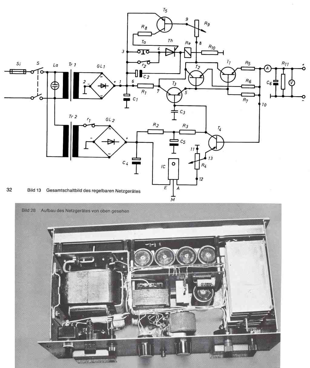

wer früher in grauer Vorzeit etwas mehr Taschengeld ausgeben wollte,
leistete sich Erzeugnisse aus dem Literatur-Hause "Topp-Reihe".
Das gezeigte Netzteil ist auch etwas für Metaller, die gerne nach
Bohrschablonen arbeiten, und etwas für Platinenätzer, die gerne Vorlagen
abpausen und mit Chemikalien herumpanschen.
Und natürlich etwas für Trafowickler. Die Beschreibung ist doch recht
detailreich, und Schaltung eigentlich vom Konzept her für damalige
Verhältnisse überhaupt nicht so schlecht. Und das IC für Referenz gibt
es sogar heute noch. Dasselbe gilt aber auch für das Copyright. Insofern
nur Übersichtsschaltplan ohne Stückliste.
Viel Spaß beim nostalgischen nachbauen.
ciao
gustav
von Harald W. (wilhelms)
Karl B. schrieb:
> Das IC für Referenz gibt es sogar heute noch.
Und um welches IC handelt es sich da?
Bevor die Copyrightfrage nicht geklärt ist, setze ich mich keinem
Abmahnanwalt aus. Sorry.
Daher nur Übersichtsplan.
https://www.booklooker.de/B%C3%BCcher/Angebote/titel=Topp+Buchreihe+Elektronik?page=2&zid=14jlchthjpof5p39mnlp9f24ao
ciao
gustav
von Elliot (Gast)
Irgendein Festspannungsregler, dessen Ausgangsspannung der maximalen
Netzteilausgangsspannung entspricht. Also z.B. ein 7815 für Ua=
0,6...15,6V
> 0,6...15,6V
Heutzutage würde ich da den TL431 nehmen. Er ist billig, leicht
erhältlich, und auf jeden Fall deutlich genauer als Z-Dioden oder
Festspannungsregler in den alten Schaltungen.
von Udo S. (urschmitt)
Seltsam den Kühlkörper so einzubauen, dass die Lamellen waagerecht
liegen. Das behindert die Luftzirkulation am besten. Oder war da ein
Lüfter verbaut?
von Volker S. (sjv)
> 0,6...15,6V
Nö, für 78xx ist das Buch zu alt, eher LM723 oder LM305 oder TL431
Dass das Strommessgerät erst nach der Rückführung der Regelschleife
kommt macht die Ausgangsspannung wohl auch nicht stabiler.
von Elliot (Gast)
Bei der Schrottschaltung ist es egal was man einbaut, denn die
"Spannungsregelung" passiert zwischen Basis und Emitter von T4.
von Elliot (Gast)
Das stimmt nicht, und du hast das "Loch" im IC gesehen? Und ein LM723
oder LM305 hat natürlich auch nur 3 Pins...
von Elliot (Gast)
> 0,6...15,6V
Der IC im TO220 ist sogar auf dem Bild zu sehen, rechts neben dem
kleinen Trafo.

von Tim D. (Gast)
78xx kamen 1972 auf den Markt, das Buch 1978. Ich tippe daher auf einen
7815. Die anderen von dir genannten Bauteile passen weder von der
Bauform noch von der Beschaltung.

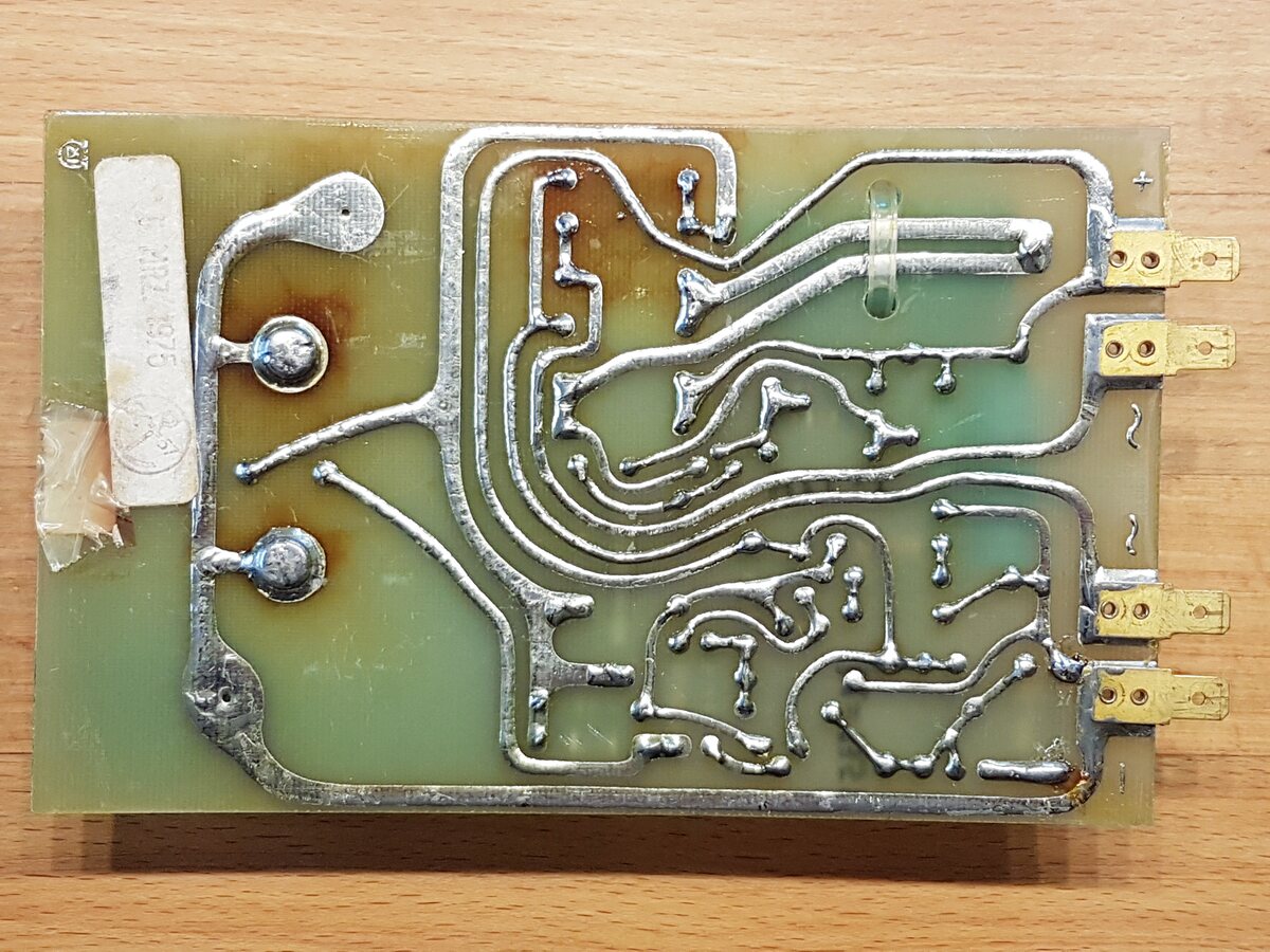

Goran E. schrieb:
> Hallo Michael, das sind mal interessante "Hochstromanschlüsse". Wäre es
> Dir möglich ein Bild der LS einzustellen?
Meintest du mit LS die Leiterbahnseite? Na klar, kein Problem. Die 6,3mm
Flachstecker sind vernietet und zusätzlich noch verlötet.
von Goran E. (gnom_eb_betrach)
Ja, danke dir. Ich finde das pfiffig.
Yep,
dann will ich 'mal das "Geheimnis" lüften:
Es ist ein TDA1415 in der Stückliste angegeben.
Das war dann 100% "bingo" für den Netzteilspezialisten:
> 0,6...15,6V
Um es gleich vorweg zu sagen: Nicht mein Ding, das Netzteil da.
Ich wollte nur einmal aufzeigen, was zu der Zeit, wo die
"Oppermann"-Schaltung herauskam, noch so in der "Fachliteratur"
kursierte.
Falls der TO trotzdem noch Interesse an Linear-Netzteilen hat, könnte er
hier im µC-Net nochmal suchen.
Finde den Thread jetzt nicht, wo es hier um ein Schaltungsprojekt ging,
wenn schon Linearnetzteil, dann doch ein bisschen besser.

von Bernd (Gast)
Karl B. schrieb:
>    79,4 KB
> Hi,
> einfacher geht's nicht. Für 3A Dauerlast.
Warum sind da Kondensatoren parallel zu den Gleichrichterdioden?
von MaWin (Gast)
Nutzloserweise.
Sie blocken Hf ab, damit Hf nicht von den Dioden gleichgerichtet wird.
Allerdings kommt über einen Trafo kaum Hf, und selbst wenn, stört es
nicht.
Sie blocken ESD Impulse ab, damit die Dioden nicht die 1.5-4.5kV des ESD
Impulses abbekommen  allerdings überträgt der Trafo kaum was vom Impuls.
Sie verhindern rapide Stromänderung wenn die langsamen Dioden mit ihrem
Sperrverzug dann doch irgendwann sperren. Bei Audioschaltungen
vielleicht relevant, hier gibt es aber kein Audio.

von michael_ (Gast)
Weil es damals sehr starke Radiosender gab.
Und die Produkte der Dioden in den NF-Zweig eingestreut haben.
Auch Reste der 50Hz Gleichrichtung.
Nannte man da Abstimmbares Netzbrumm.

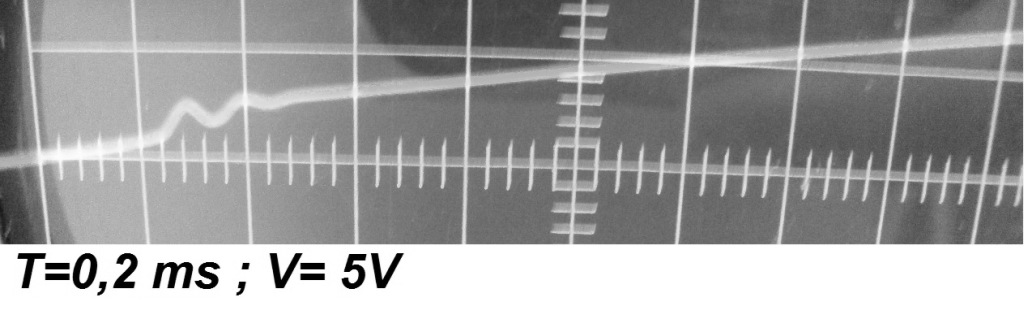

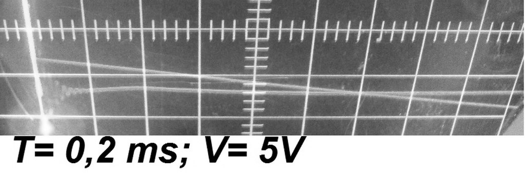

Schau mal hier:
https://de.wikipedia.org/wiki/Tr%C3%A4gerstaueffekt
Und:
http://nnp.physik.uni-frankfurt.de/activities/EUS/Skript_Teske/Vorlesung14.pdf
Seite 8 ist ein Diagramm
Gerade bei SI-Dioden tritt das auf.
Kann man auch selber im Oszilloskop sehen. Was passiert.
Mit - ohne Kondensator.
Siehe Bilder.
War auch für Audio gedacht-> E-Orgel.
Bevor das jemand nachbaut:
Da ist aber ein gaaaanz dicker Fehler drin.
Es müsste ein 78S15 sein, wenn für 2A konzipiert. Wurde aber ein UA7815
(ohne S) verbaut. Daher liefert der keine 2A, sondern nominal nur 1A.
Trotz dickem Kühlkörper. Das Gemessene war der Kurzschluss-Strom.
Arghhh.
ciao
gustav

von Bernd (Gast)
Elektrofan schrieb:
> Beim Abschalten der Dioden gab/gibt es OHNE diese Kondensatoren ggf.
> Hochfrequenzschwingungen.
Ja, wobei man auf dem Oszibild von Karl B. eine gedämpfte Schwingung
sieht, mit 10 Perioden auf 200 µs. Das ergibt eine Frequenz von 50 kHz.
> Die stör(t)en dann im Radio (AM-Bereiche: LW,MW,KW).
Langwelle sehe ich ein, bei MW und KW dürfte das keine Rolle mehr
gespielt haben.

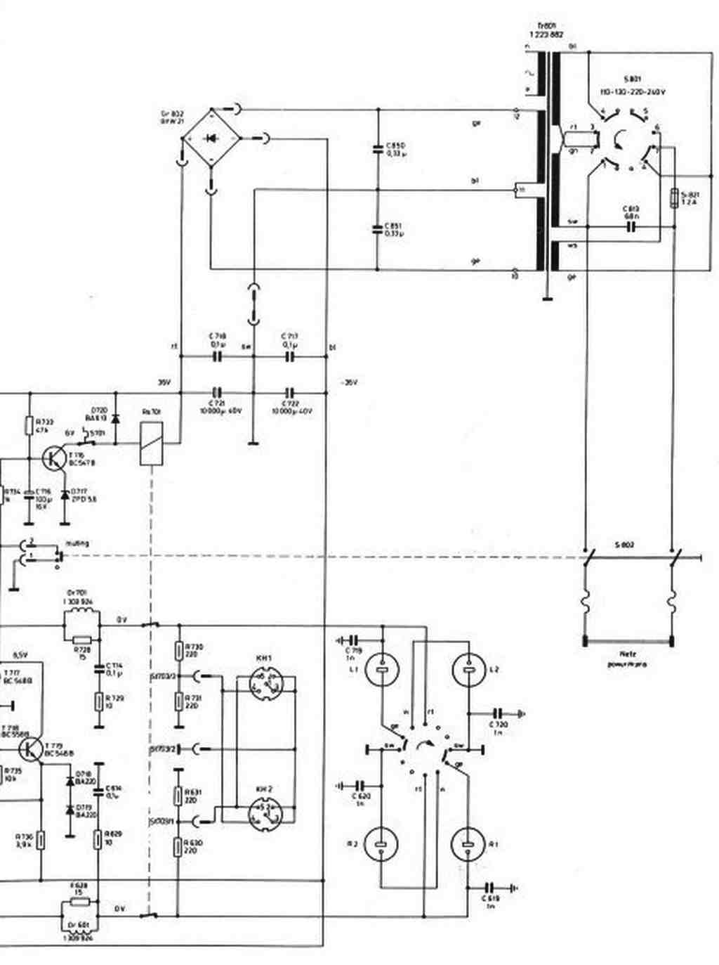

Bernd schrieb:
> Hat man denn irgendwo die
> ungeregelte Spannung an den Verstärker gelassen?
meistens. Ich kenne keinen Transistor-Leistungs-Verstärker, der z.B. die
Plus-Minus 40V Spannung noch mit Linearreglern "vorglättet".
Brücke-Mittelpunkt-2 x 10000 µF reichen völlig. Und 100 Hz-Ripple hebt
sich gegenphasig auf.
Allerdings auch da die besagten Kondensatoren. Sonst "sirrt" es evtl.
Nur nicht über jede Diode, sondern von jeder Wechselspannungsseite zu
Schaltungs GND. (Und parallel zu den Gleichspannungen.)
ciao
gustav
