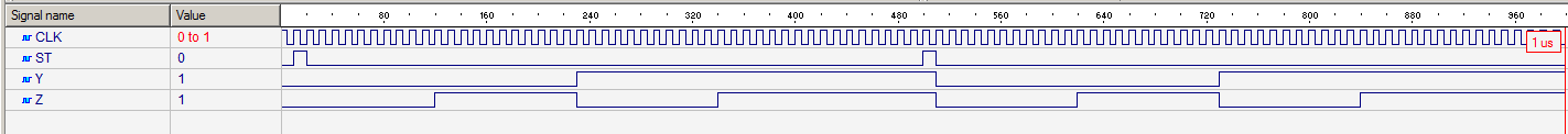

Ich habe jetzt eine SM genommen und bin jetzt soweit, dass es
funktioniert wie ich mir das vorgestellt habe. Jedenfalls in der
Simulation erstmal.
Alles States werden durchlaufen und in der letzten State wird auf das
Startsignal gewartet.
Wenn das kommt, geht es wieder von vorne los.

Mark W. schrieb:
> dass es funktioniert wie ich mir das vorgestellt habe.
Mir erscheint das Handling des Zählers jetzt unnötig umständlich. Warum
muss der immer mal wieder zwischendurch anhalten, wenn der Zustand
weitergeschaltet wird? Damit hast du wieder blitzartig so einen
"Off-Bay-One" Effekt an der Backe (die Zustände werden jetzt jeweils für
11 Takte gehalten, obwohl die Zahlen 10,20,30 etwas anderes vermuten
lassen...).
Mein Ansatz wäre so:
signal c : integer range 0 to 9 := 9;
type state_type is (Idle, S1, S2, S3);
signal state : state_type := S1;
begin
process(CLK) -- nur CLK relevant
begin
  if rising_edge(CLK) then
    if c>0 then
      c <= c-1;
    end if;
    case next_state is
      when Idle =>
        if c=0 and ST='1' then
          next_state <= S1;
          Y <= '0';
          Z <= '0';
          c <= 9;
22
        end if;
23
      when S1 =>
24
        if c=0 then
25
          next_state <= S2;
26
          Y <= '0';
27
          Z <= '1';
28
          c <= 9;
29
        end if;
30
      when S2 =>
31
        if c=0 then
32
          next_state <= S3;
33
          Y <= '1';
34
          Z <= '0';
35
          c <= 9;
36
        end if;
37
      when S3 =>
38
        if c=0 then
39
          next_state <= Idle;
40
          Y <= '1';
41
          Z <= '1';
42
          c <= 9;
43
        end if;
44
    end case;
45
  end if;
46
end process;
47
48
