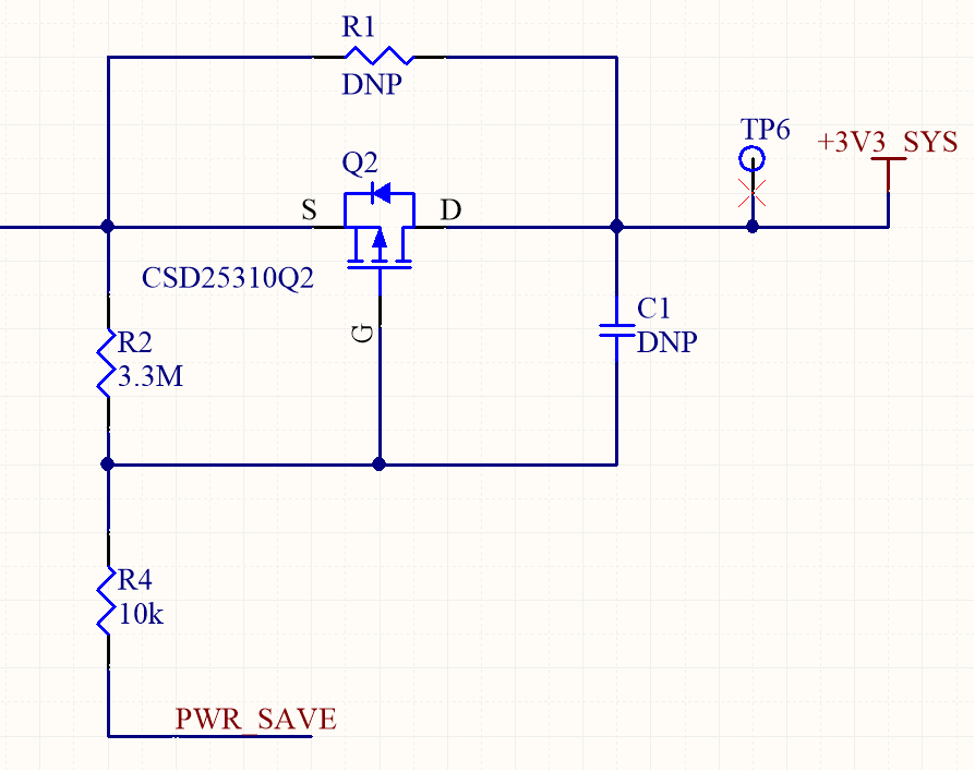

Ich möchte mit dem P-Mosfet CSD25310Q2 3.3V schalten. Im Lowpower-Mode
sollen gewisse verbraucher getrennt werden.
Anbei ein Screenshot mit der Schaltung. Mein Problem ist aktuell nun das
am Pin PWR_SAVE entweder 0.3 oder 3.3V ankommen. Sind dort 0.3V, kann
ich an TP6 eine Spannung von 3.3V messen, ist der Pin PWR_SAVE 3.3V,
messe ich eine Spannung von rund 2.4V, erwarte aber 0V
Wo könnte das Problem liegen?
Vielen Dank,
Ingo

(Firma: matzetronics) #5904890
Wenn der MOSFet ein durchgeschlagenes Gate hat, kann ein kleiner
Leckstrom schon dazu führen, das R2 nicht mehr ausreicht, das Gate auf
Sourcelevel zu ziehen.
Das kann man leicht prüfen, indem man PWR_SAVE ganz abklemmt und dann
mal hochohmig über R2 misst (sollte ja gegen 0 gehen).

(Firma: matzetronics) #5904897
Ingo schrieb:
> Die Schaltspannung PWR_SAVE ist die selbe, also wie S
Wenn das der Fall wäre, kann das nicht funktionieren. Geht PWR_SAVE
gegen 0, wird der MOSFet leitend und damit steigt TP6 wieder an. Wenn
TP6 und PWR_Save also verbunden sind, wird sich ein halbleitender
Zustand einstellen. Sind die Signale gegeneinander verzögert, ergibt
sich ein selbstschwingendes System :-)
Gast #5904908
Nein, das war nicht so gemeint
an S liegt V+
an D liegt TP6
PWR_SAVE liegt entweder an V+ oder 0. Der Steuernde MCU hängt an V+,
somit ist die Spannung an S die selbe wie V+ (in Volt 2-3.3V)

Gast #5904995
Wie kommt man auf die Idee, einen PMOSFET mit dem Drain an plus zu legen
Da leitet er doch immer, über die eingebaute Diode, sieht man auch in
dinem Schaltplan deutlich.
Die DNP Bauteile dürfen natürlich nicht drin sein.
Ansonsten frage ich mich, wie man diesen winzigen Chip erfolgreich
einlöten will.
Gast #5905005
Ich dachte, +3V3_SYS soll der geschaltete AUSGANG von Q2 sein???
Falls nein, dann ist der MOSFET verdreht (Drain / Source)
und im gezeigten Fall ein "schaltbarer" Verpolschutz.
Ansonsten bitte mal Schaltpläne von links nach rechts zeichnen
und im ersten Post die Situation sauber erklären.

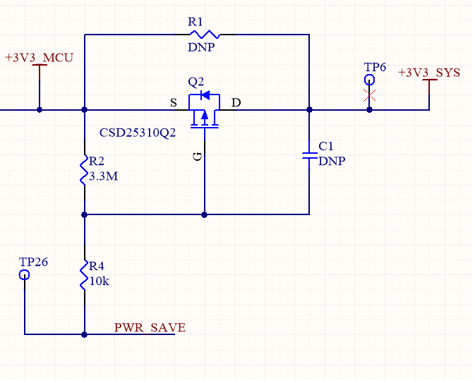

Gast #5905081
edzh schrieb:
> Wurde C1 zufälligerweise bestückt?
> Wie belastbar sind die 2,4V im Off-Mode?
Nein, C1 ist nicht bestückt.
Zumindest die 3mA die die Verbraucher ziehen. Mehr müsste ich Probieren.
Anbei nochmal ein grösserer Ausschnitt der Schaltung.
Im Betriebsmodus steuert der MCU (650uA) den Mosfet an, somit erhalten
die nachfolgenden Sensoren und IC die Versorgung 3V3_SYS (der
Durschschnittliche Strom beträgt 3mA) + Alfällige angeschlossene
Erweiterungsboards.
Im Low Power Mode schaltet der Mosfet ab, und der Spannungsregler
schaltet auf Bypass (+3V3 MCU wird nun die Batterispannung 3.2-2.5V) und
der MCU geht in den Sleep (3-5uA).
Ist die Schaltung als Batteriemodell im Einsatz ist Q2/R2/R4 bestückt.
Ist die Schaltung verkabelt, ist nur R1 bestückt. (und noch andere
Bauteile). So kann für zwei Versionen das selbe Design verwendet werden.
3V3_MCU = "Eingang"
3V3_SYS = "Ausgang"
