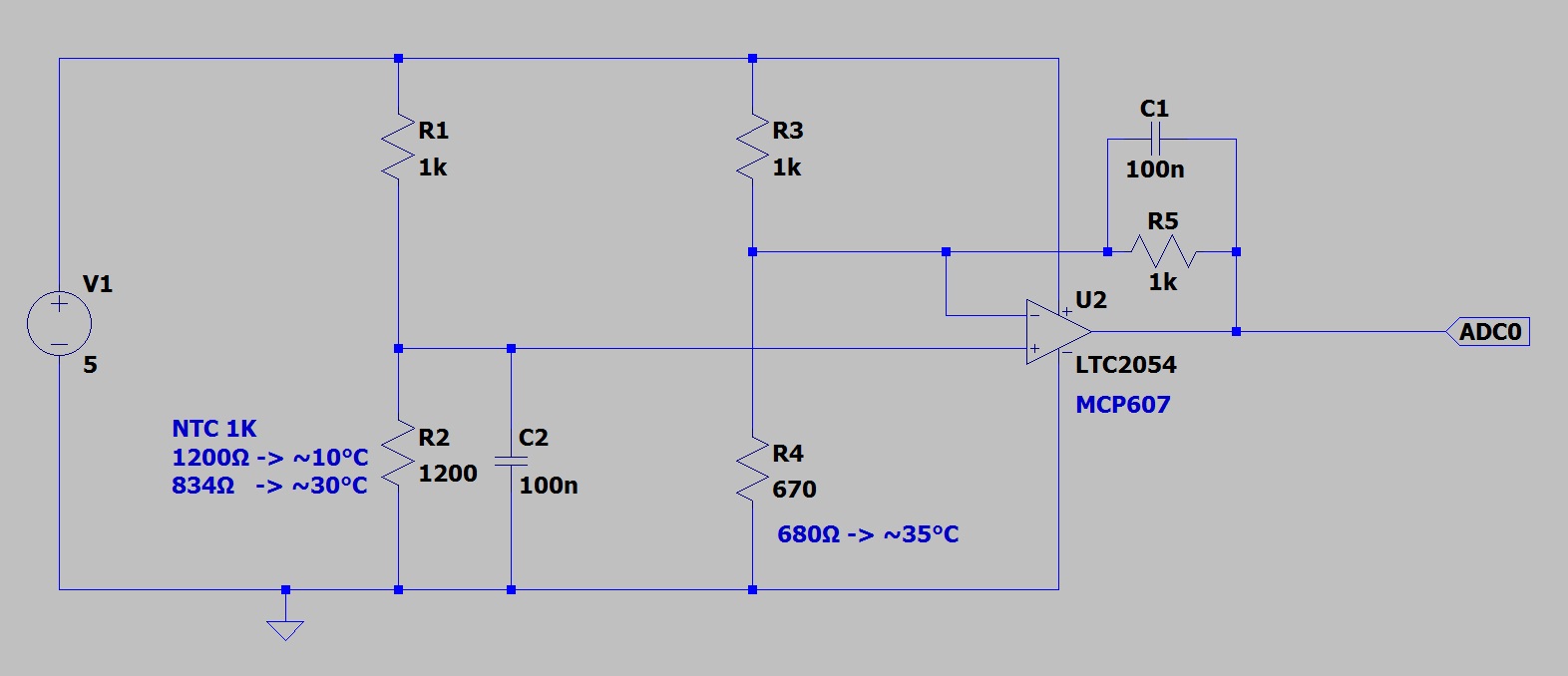

ich habe diese Grundschaltung hier aus dem Forum auf dem Steckbrett
aufgebaut.
Zum Test wurde R4,R5,R6 auf 15-30° = ~0-5V ausgelegt.
C1 und C2 habe ich zum Test eingebaut, machen aber keinen Unterschied.
Das ganze wird über den ADC0 des ATmega16 mit AREF ext. an VCC der
Brücke gemessen.

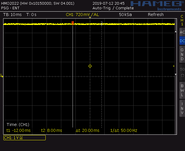

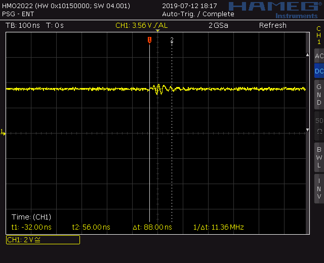

Denn wenn ich an den ADC-Eingang das Oszi hänge, dann ist der Wert auf
dem Oszi ziemlich stabil, schwankt aber beim uC.
Es stört lediglich ein kleines 50kHz Rauschen (evtl. vom Netzteil).
Die Schwingungen Im Anhang kommen in diesem 50kHz Takt.

von Helmut S. (helmuts)
Mach den 100nF Kondensator C1 weg. Das wäre ein schwerer Designfehler.
Wenn du filtern willst, dann mach C1 parallel R5.

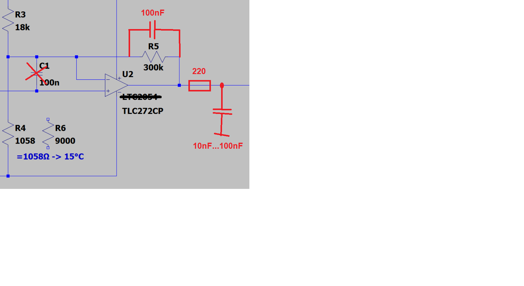

Das bringt tatsächlich eine deutliche Verbesserung auf +-4 Bit
Der ADC zieht pulsförmig Strom am Anfang der Messung. Ein RC am Ausgang
des Opamps hilft, dass die Spannung nicht einbricht.

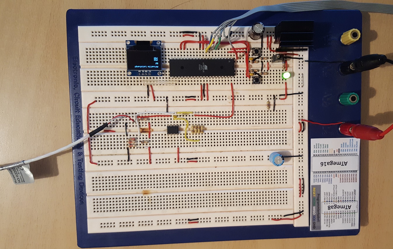

Bei Steckbrett schwant mir böses, bei 5V ebenfalls, das wird die
Versorgung des uC sein, klar gibt das Störungen in Höhe von 1mV, das ist
1/5000, solche Effekte gehen von Kabel zu Kabel ganz ohne Verbindung.

von Philipp L. (viech)
Das war leider ein Messfehler durch ein Schaltnetzteil neben dem Oszi...
Die Störung war am ADC-Eingang nie vorhanden.

> Bei Steckbrett schwant mir böses...
Siehe Anhang, so schlimm ?

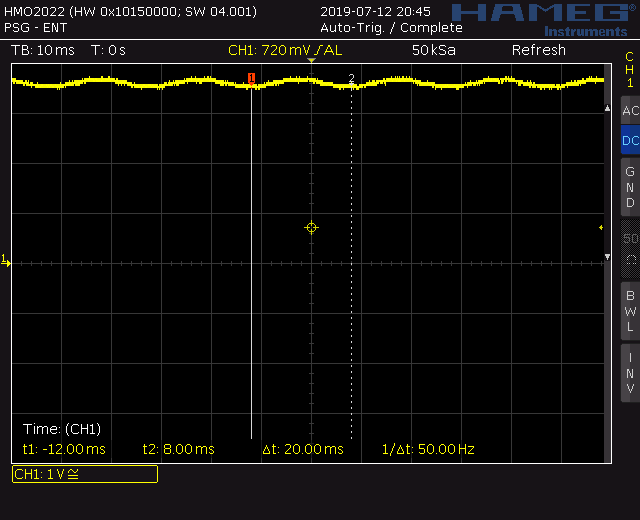

> Stell das Oszi für
> die Messung mal auf eine vergleichbare Zeitbasis
Ups... was für ein schönes 50Hz Rauschen (siehe Anhang) :-)
Induktion:
Wenn ich den PT1000 durch einen festen Widerstand ersetze, dann schwankt
es selbst ohne C über R5 nur noch um +-2Bit.
Glatte Werte mit 100nF
Also ist das rauschen eher das Problem einer Induktion als die
Versorgungsspannung, richtig?
-> wie kann man hier Abhilfe schaffen ?

Nicht "Rauschen" sondern "Störung". Wo die Störung einkoppelt und wie
(kapazitiv oder induktiv) kann man aus der Ferne nicht sicher bestimmen,
auch wenn das Kabel zum Sensor ein wahrscheinlicher Kandidat ist. Wenn
die Störung dort kapazitiv einkoppelt, dann dürfte ein geschirmtes Kabel
etwas helfen (sofern der Schirm dann auch niederimpedant auf Masse
gelegt wird).

von Achim S. (Gast)
noch einen kleinen Nachtrag:
Es ist natürlich sinnvoll, Störungen so weit möglich zu unterdrücken.
Aber du musst die Störung nicht zwingend im Analogteil vollständig
loswerden sondern kannst sie auch per Software behandeln. Da die Störung
exakt 50Hz hat, geht das recht einfach.
Frage den ADC nicht mehr wie bisher nur ein mal pro 100ms ab sondern
mehrfach pro Netzperiode. Also z.B. timergesteuert genau mit 400Hz.
Bilde den Mittelwert der Messungen genau über eine Netzperiode (in dem
Beispiel also über 8 ADC-Werte). Im Endergebnis werden die 50Hz
weitgehend verschwunden sein.

Als Alternative zum PT1000 habe ich leider nur einen NTC 1K rumliegen,
mit dem ich über die Schaltung (siehe Anhang) auf dem 10Bit ADC des uC
konstante Werte erhalte.
Wenn ich die 1K gegen 10K tausche, zappelt der ADC um +-2Bit...
Der Messstrom ist mit 1K zwar zu groß, aber es ist ja nur ein Test.
Der NTC und kleiner Verstärkung scheint hier die bessere Wahl zu sein.
Die Linearisierung ist ja nachher in der SW kein Problem.
Ich hätte mir jetzt mal einen NTC 10K bestellt um die Verstärkung noch
weiter zu senken, oder habt ihr einen besseren Vorschlag ?

von Lurchi (Gast)
Der Kondensator parallel zu R5 legt die obere Grenzfrequenz fest. Es
hilft oft schon wenn man die Grenze die sich ohne den Kondensator ergibt
ein wenig nach unten verschiebt.  Sonst muss man halt sehen wie langsam
es sein soll - ideal so dass R5*C etwa die Zeit zwischen 2 ADC
Wandlungen erreicht.
