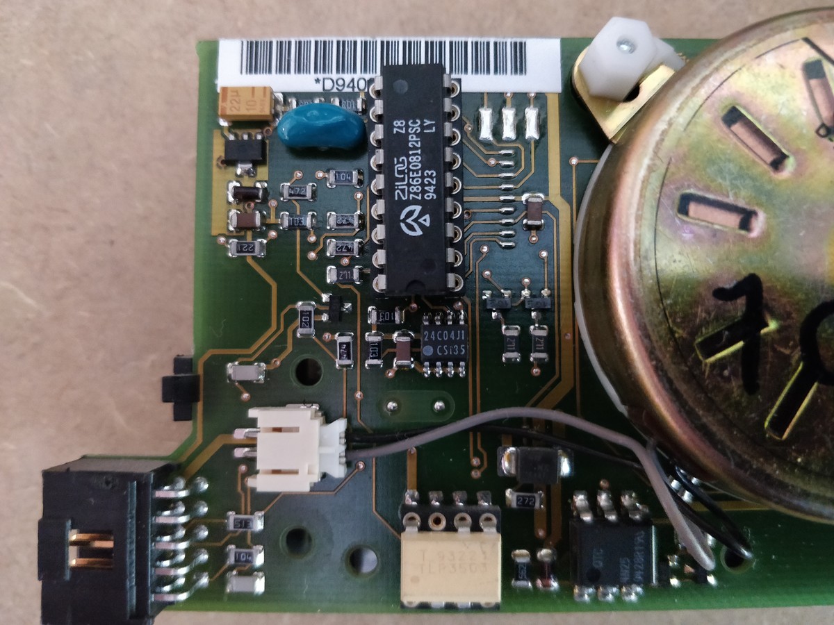

aus Dokumentationsgründen mache ich hier einen neuen Thread auf. Ich
habe mich im Internet jetzt schon dumm und dusselig gesucht und leider
nichts gefunden zu diesen Modulen, die ich habe.
Ich beziehe mich auf folgendes Topic, letzter Eintrag von mir.
Beitrag "Hilfe Krone/VST Fallblattanzeige ansteuern"
Christian K. schrieb:
> Kann mir hier irgendjemand auf die Sprünge helfen? Alex ist leider nicht
> angemeldet (als Gast markiert), ich kann ihm also nicht direkt
> schreiben. Ich habe 80 Module mit genau so einem Zilog OTP
> Mikrocontroller und leider keine Beschreibung der Schnittstelle.

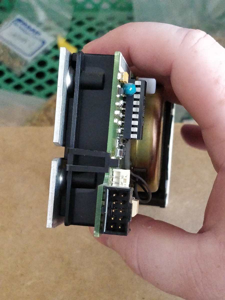

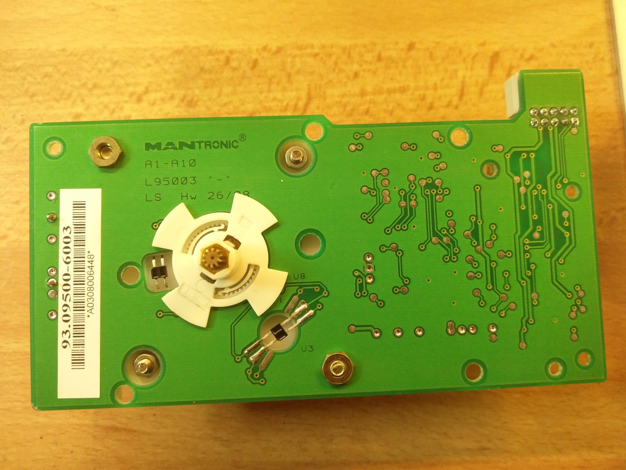

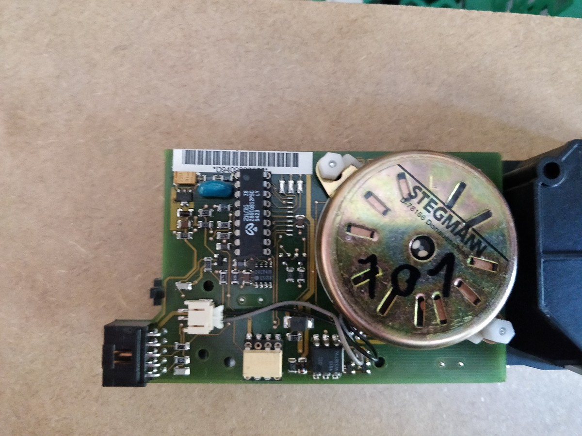

Ich habe daraufhin Post von Mirko J. (speed130) erhalten:
Mirko schrieb:
> Hallo Christian,
> poste bitte mal ein Foto der Elektronik der Module, ggf. kann ich Dir
> weiterhelfen. Krone-Module habe ich angesteuert, kein Problem. Ich habe
> es mit Processing und Seriell-RS485-Adapter gelöst.
Zuerst, vielen lieben Dank an Mirko für die schnelle Nachricht. Ich habe
dir in diesem Post die gewünschten Bilder angehängt.
Chris

Meine Anforderung ist, die Module ohne Umbau benutzen zu können. Daher
bin ich auf der Suche nach einer Beschreibung oder einer Dokumentation
über die Schnittstelle und die Befehlssyntax, die der Zilog µC entgegen
nimmt.
Falls jemand sachdienliche Hinweise hat, wie ich das Program des Zilog
µC auslesen kann bitte hier drunter antworten.

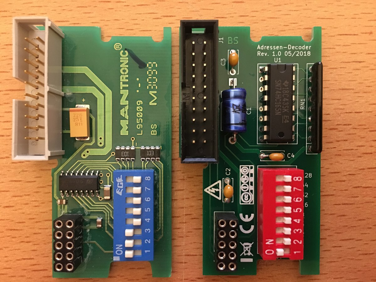

(Firma: PRIVAT) #5906775
Hallo Christian,
ähnliche Module habe ich erfolgreich angesteuert. Der Zilog-Prozessor
muss nicht ausgelesen werden.

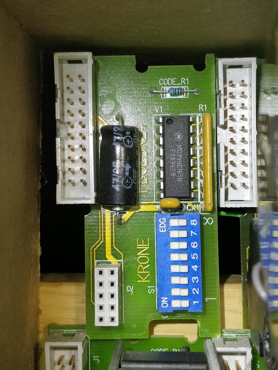

Es wird für jede Anzeige jeweils ein Adress-Decoder-Board (Dein 3. Bild)
benötigt. Ich habe diese reverse engineered und selbst gefertigt, siehe
Bild anbei (Vergleich Original und Nachbau). Aus dem Schaltplan geht die
Anschlussbelegung der Buchsen hervor. Es werden 42V/50Hz Wechselspannung
und 9V Gleichspannung zur Versorgung benötigt. Achtung! Anschlüsse nicht
vertauschen, sonst Steuerungsplatine des Moduls defekt! Ausschließlich
im spannungslosen Zustand das Decoderboard auf die Anzeige stecken, ich
habe mir durch nicht Beachtung dieser Regel selbst ein Modul zerstört.
Die Anschlüsse 17 und 19 auf der 20-poligen Stiftleiste des
Adress-Decoders sind die Anschlüsse des RS485-Bus. Alle Adress-Decoder
werden über ein langes Flachbandkabel mit einander als Bus verbunden. Am
Anfang erfolgt der Anschluss  der vorganannten Versorgungsspannungen und
des RS485-Bus.
Als erstes wird ein USB-RS485-Wandler benötigt, siehe beigefügtes
Datenblatt.
Die Ansteuerung vom PC aus kann über Software wie Processing oder ein
serielles Terminalprogramm erfolgen. Als Terminalprogramm habe ich HTerm
verwendet. Die Kommunikationsparameter für die serielle Schnittstelle
lauten 4800 Baud, Even Parity, 8 Datenbits, 2 Stoppbits.
Ansteuerung erfolgt über folgende Befehle bzw. Code-Sequenzen
0x88 <Moduladresse> <Paletten-Code>
schreibt den Code der anzuzeigenden Palette in den Speicher des Modul,
es erfolgt noch nicht die Anzeige der Palette
0x81
Befehl wirkt auf alle Module am Bus und stellt die Palette dar, deren
Paletten-Code zuvor in den Speicher des Modul geschrieben wurde
0x82
Befehl wirkt auf alle Module am Bus, löscht die Anzeige
Paletten-Codes siehe begefügtes Excel.
Mir ist es bisher noch nicht gelungen die Paletten-Codes für die Umlaute
zur ermitteln.
Viel Spaß und Erfolg beim Testen!
Viele Grüße
Mirko

(Firma: PRIVAT) #5908461
Hallo Christian,
vielen Dank für Dein Feedback. Eine Kalibrierungsroutine (Software) ist
mir nicht bekannt. Ich hatte einige Module die haben die Paletten nicht
richtig gewechselt, mal wurde keine Palette gewechsel, mal wurden zwei
Paletten je Schritt gewechselt.

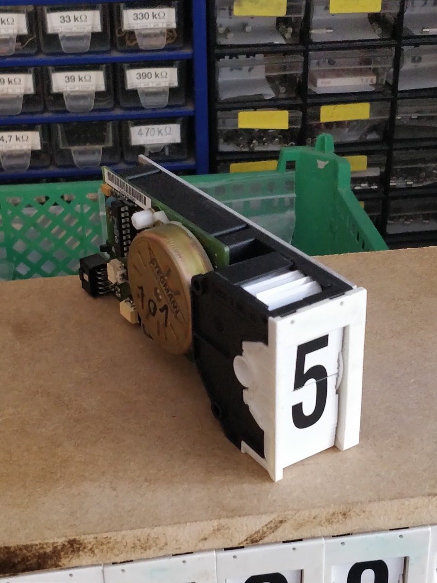

Ich habe das mechanisch gelöst. Im Internet hatte ich dazu mal etwas
gelesen, finde aber die Quelle leider nicht mehr. Modul vorsichtig
demontieren und die Segmentscheibe, siehe beigefügtes Foto, verdrehen.
Modul montieren und mit einer Testroutine die anzelnen Paletten der
Reihenfolge nach ansteuern.
Viele Grüße
Mirko

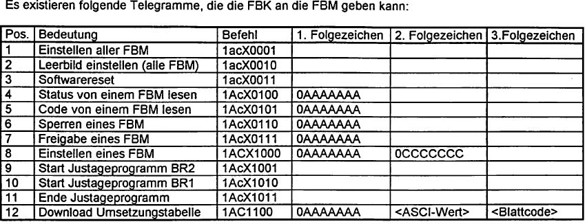

Die Angaben von Mirko kann ich nur bestätigen. Da mir die
Originaldokumentation von Krone vorliegt, habe ich auch die anderen
Codes vorliegen. Dabei hab ich euch mal einen Ausschnitt angehängt. Wenn
wer noch Fragen hat, kann sich gerne melden.

@ampelseite: Die Tabelle sieht wirklich seehr vielsprechend aus. Kannst
du mir kurz noch auf die Sprünge helfen?
Die Codes verstehe ich leider nicht.
Ich setze dies hier ab:
Command
0x82    --> Rotiere alle Module am Bus auf die Leerstelle.
Dies auf deine Tabelle übersetzt wäre ja dann Eintrag Nummer 2. Da steht
nun folgender Code drin:
1acX0010
Leider fällt mir absolut nicht ein, was das "a","c" oder "X" bedeuten
soll. die restlichen Bits passen aber auf 0x82 und die
Command-Beschreibung auch.
Kannst du mir die Buchstaben in der Tabelle erklären?
