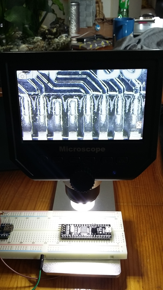

Wenn ich bedenke, dass ich schon länger meine Smartphone-Kamera zur
Hilfe nehme, um Lötstellen zu kontrollieren und Beschriftungen zu lesen,
scheint mir dieses Produkt mit Bildschirm plausibel.

Genau dafür benutze ich die obige Variante (mit Bildschirm, mit
ordentlichem Standfuss) - zum Kontrollieren. Bin nicht sicher, ob‘s auch
für‘s Löten reichen würde; das ist bei den Dingern ja oft der
Knackpunkt, der „nutzbare“ Abstand zwischen Objekt und Objektiv. Da wär‘
ich beim Bresser auch eher skeptisch...

Da scheint mir momentan eine helle Lupenlampe mit 5x bis 10x
Vergrößerung passend.
Dazu noch ein Mikroskop für Kontrollzwecke. Ich glaube, da nehme ich aus
Kostengründen erstmal so ein elektronisches mit Display, da ich bisher
mit meinem Smartphone schon gute Erfahrung gemacht habe.

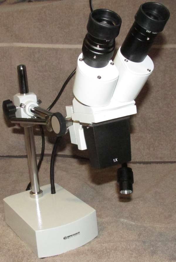

Also ich habe dieses hier
https://www.photospeci*alist.de/bresser-biorit-icd-cs-stereo-10x-20x-mikroskop?channable=e13529.QlI1ODAyNTIw&gclid=Cj0KCQjwpavpBRDQARIsAPfTwiwn1kD5AQarRz9qwVY5LTo0nUmSElOlQhMZfQ3xhRtTBTHcPlizaV4aAnFJEALw_wcB
* entfernen
und bin zufrieden damit. Allerdings hatte meins noch keine
Schwanenhals-Beleuchtung. Die habe ich nachträglich eingebaut.
MfG Spess
https://www.photospec**ialist.de/bresser-biorit-icd-cs-stereo-10x-20x-mikroskop?channable=e13529.QlI1ODAyNTIw&gclid=Cj0KCQjwpavpBRDQARIsAPfTwiwn1kD5AQarRz9qwVY5LTo0nUmSElOlQhMZfQ3xhRtTBTHcPlizaV4aAnFJEALw_wcB
Interessant, der Niederländer hat ein Ladengeschäft in Hannover, ich
glaube, da fahre ich mal hin.
Wie groß ist der Abstand zur Tischplatte?

von spess53 (Gast)
Hi
Ca. 20cm
Bei Bresser würde ich aber nicht unbedingt kaufen. Die sind ca. 70€
teurer als bei Photospe*z*ialist.
z bei Photospe... durch c ersetzen
MfG Spess

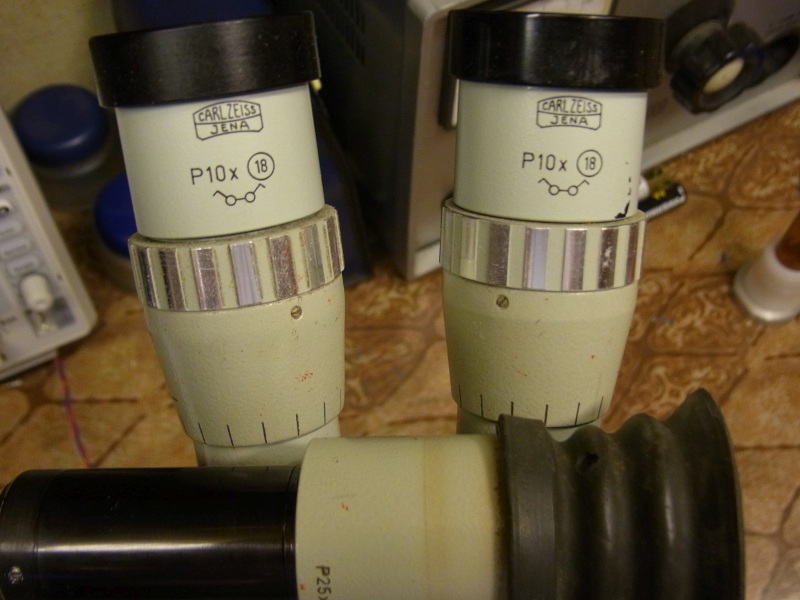

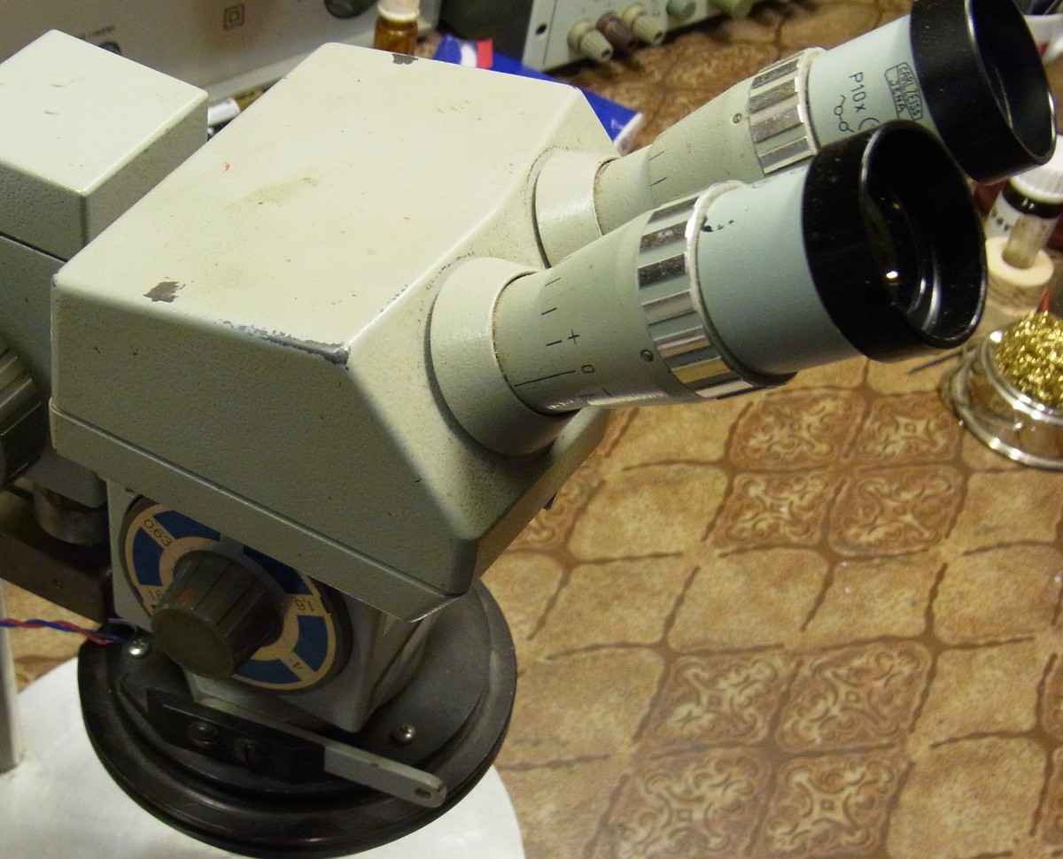

ich häng dir mal ein paar Bilder dran. Also alles, was du da siehst, ist
ALT und nicht neu, sondern eher steinalt. Aber es funktioniert.
Zuerst die Lupe: sowas hat eine schön gleichmäßige Ausleuchtung und man
kann seine Brille aufbehalten beim Durchgucken, aber die Vergrößerung
ist nicht so, daß man darunter löten möchte. Und das Arbeiten darunter
ist etwas gewöhnungsbedürftig. Ich nehme diese Lupe vor allem für
mechanische Arbeiten, wo ich genau gucken muß.
Dann die Brille: Das ist ein "JT's 3D Sighter" und man kann darunter
seine Brille aufbehalten. Das geht für normale SMD-Arbeiten recht gut,
aber man ist auf gutes Licht angewiesen. Das Sichtfeld ist bei diesen
recht großen Plastiklinsen auch schön groß, da vermute ich bei den von
dir geposteten Links eher nen Tunnelblick.
Nun das Stereo-Mikroskop: Die originalen Okulare sind hier unbrauchbar,
da viel zu heftig. Ich hatte mir deshalb die kleinsten Okulare (x10)
gekauft, die es zu bezahlbaren Preisen gegeben hatte. Aber man muß drauf
achten, Okulare für Brillenträger zu kaufen. Den Unterschied siehst du

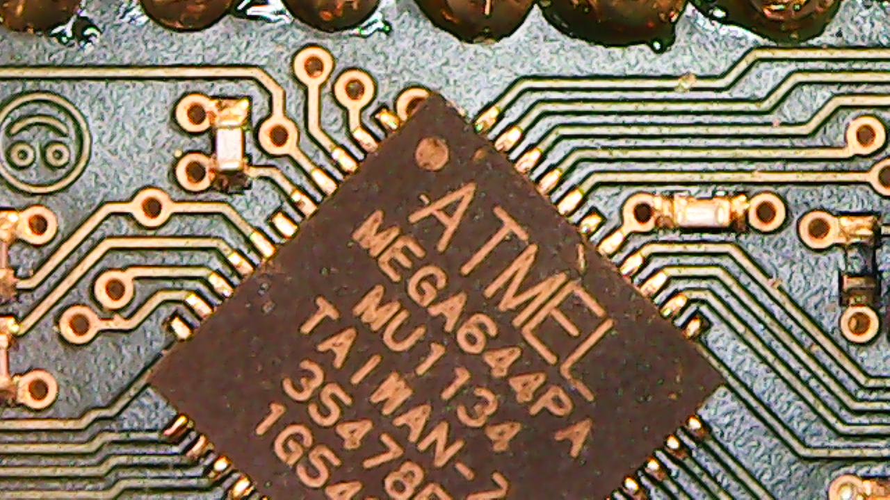

im nächsten Bild (Okulare, unten eines der originalen Okulare). Das Bild
durch's Mikro ist eher Tunnelblick (jedenfalls mit der Kamera ins Okular
gelinst) und die Kamera tat sich schwer mit der Belichtung. Als Mensch
da durchgeguckt, ist das Beste, wa man zum Löten haben kann. Das Bild
ist per 6.3 facher Vergrößerung und per Dreh-Knopf kann man auch 10
fach, 16 fach, bis 40 fach haben.
Dir würde ich raten, eine LP zur Hand zu nehmen und dir die Lupen im
Geschäft damit anzugucken. Bei den Brillen ist es eher ein Glücksspiel,
da wohl nur Versand. Aber wenn Rücksendung drin ist, geht's vielleicht.
Eine Empfehlung für ein Mikroskop dir zu geben, ist heikel, denn
einerseits teuer, andererseits wohl technisch das Beste, gebraucht
zweifelhaft, andere Marke (z.B. Bresser) lieber zuvor selbst ansehen
(bloß wo?).
W.S.
von Stefan F. (Gast)
W.S. schrieb:
Vielen Dank für die Fotos, finde ich sehr hilfreich, vor allem den
"Blick durch die Brille".
Das war die Info, die mir fehlte. In den Online Shop fand ich dazu keine
klare Aussage.
> So wie ich das einschätze (als Weitsichtiger), wäre für dich zunächst
> deine normale Brille in jedem Falle notwendig, um die astigmatischen
> und sonstigen Fehler auszugleichen.
Auf jeden Fall. Das ist auch so, wenn ich ein Schulmikroskop oder ein
Fernglas benutze.
>  Aber man muß drauf achten, Okulare für Brillenträger zu kaufen.
Ich wusste noch nicht, dass es diesbezüglich Unterschiede gibt. Dieser
Thread wird immer lehrreicher, echt toll!
Mir scheint, dass eine Kombination aus mehreren Sehhilfen optimal ist.
So eine Kastenförmige Brille kann auf jeden Fall nicht falsch sein,
kostet ja fast nichts.

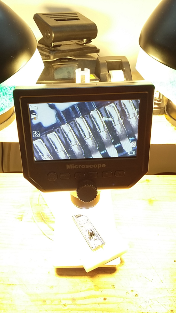

Wenn das Elektrische Mikroskop da ist, schau ich erstmal ob das so
reicht. Eventuell hole ich mir noch zwei kleine LED Lampen mit

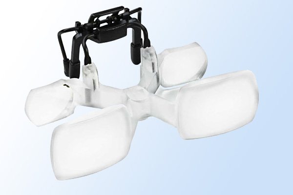

Ich werf mal noch den MaxDetail Brillenclip von Eschenbach in den Raum.
Trotz Vergrößerung hat er einen optimalen Arbeitsabstand, genug Platz um
zwischen Nase und Lötstelle gefahrlos mit dem Kolben zu fuchteln ohne
sich erstere daran zu versengen. Dies wird ermöglicht durch die
Galileo-Optik mit je zwei Linsen pro Auge.
Ich trage den Clip auf einer Gleitsichtbrille und die Linsen liegen so
daß die optischen Achsen exakt durch meinen Nahbereich durchgehen wenn
sie runtergeklappt ist, gleichzeitig kann ich obendrüber auf den
Bildschirm oder das Oszi schielen! Sie ist verstellbar in der Höhe. Ein
ausgesprochen gutes und auch schönes Stück Optik das ich nicht mehr
missen möchte!

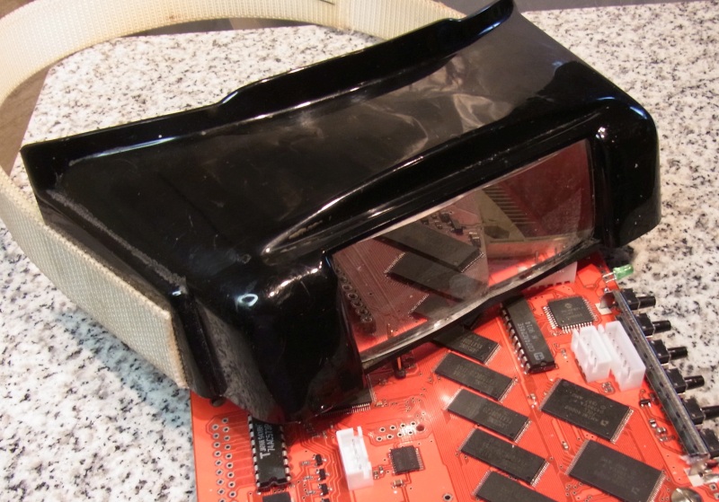

> Raum.
Meinst du den (Anhang)? Sieht ein bisschen erschreckend aus.

von Manfred (Gast)
> Ca. 20cm
Das sollte genügen, danke.
>> in Hannover, ich glaube, da fahre ich mal hin.
Photospe*z*ialist hat seinen Firmensitz in den Niederlanden!
Den Versuch, in Hannover anzurufen, habe ich nach 20 Minuten
Wartegedudel beendet. Auf eine email, ob das Ding in Hannover
ausgestellt ist, habe ich keine Antwort bekommen - negativer Eindruck.
Einfach auf Verdacht mal hinfahren mag ich nicht, gut eine Stunde
einfacher Weg.
> Die sind ca. 70€ teurer als bei Photospe*z*ialist.
Jou, der Link zu Bresser wurde in einem anderen Thead gepostet!
von Manfred (Gast)
leo schrieb:
> Trotz fancy Buzzwords gilt die Physik:
> mehr Vergrößerung -> weniger Abstand (und Arbeitsbereich).
Diese Physik scheint aber weitere Abhängigkeiten aufzuweisen:
Inspektionsmikroskope, wie das genannte Bresser ICD, erreichen 20cm
Abstand während eine China-Billigbrille gerade mal 3cm Abstand zulässt
(und damit unbrauchbar ist).
Interessant wäre, wie die Lupenbrille vom Zahnarzt funktioniert, der
hängt mir auch nicht auf der Nase.
leo schrieb:
> Yalu X. schrieb:
>> leo schrieb:
>>> Trotz fancy Buzzwords gilt die Physik: mehr Vergrößerung -> weniger
>> Das kann man so nicht sagen. Was ist denn der typische "Arbeitsabstand"
>> eines astronomischen Teleskops?
> ... das hilft SMD zu löten ;-)
Wenn man einen langen Arm hat ... :-)
Ich wollte mit dem Beispiel nur deutlich machen, dass entgegen deiner
Aussage eine hohe Vergrößerung nicht an einen kleinen Abstand gebunden
ist. Prinzipiell kann man für jeden Abstand von <1mm bis unendlich eine
Optik mit hoher Vergrößerung (bspw. 1000 und mehr) konstruieren. Ob das
immer sinnvoll ist, ist wieder eine andere Frage.

von Matthias L. (limbachnet)
>> Raum.
Der ist nicht erschreckend, sondern prima, weil so eine Galileo-Optik
viel Vergrößerung bei dennoch ordentlichem Sehabstand ermöglicht.
Ich habe einen China-Klon des Eschenbach-Originals - nicht wegen des
Preises, den hätte ich ohne zu murren bezahlt, aber Eschenbach hat nur
eine 2x-Vergrößerung und der Nachbau kommt auf etwas mehr als 3x
(beworben mit 4x...). 2-fach entspricht aber "nur" etwa 4 Dioptrien, das
lässt sich bei mir auch mit einer Behelfs-Lesebrille lösen; da muss ich
zwar etwas krumm sitzen, aber ich habe noch ausreichend Platz zwischen
Lötstelle und Nase. Etwas mehr als 3-fach entspricht aber etwa 8,5
Dioptrien, und da wird die abstandvergrößernde Optik SEHR interessant.
Ich habe damit also eine 8,5 Dioptrien-Lesebrille bei einem
Arbeits-Sehabstand von ca. 30cm. Das ist zum Löten super. Die optische
Qualität des Nachbaus ist aber so lala. Wenn Eschenbach das selbe System
mit 3-facher Vergrößerung in deren gewohnter Qualität anbieten würde,
wäre das super - tun sie aber (noch) nicht.
Die Krux dabei: Ich bin normalsichtig (mit Alters-Weitsichtigkeit). Wie
das Teil bei Kurzsichtigen funktioniert, weiß ich nicht. Die eigene
Brille dazu zu tragen, geht jedenfalls definitiv nicht.
Ich könnt mal meine bessere Hälfte probegucken lassen, die ist mit ihren
-8,5 Dioptrien normalerweise das Familien-Mikroskop...
Da ist auch so eine Galileo-Optik drin, die Vergrößerung ist meist noch
etwas stärker (ca. 4-fach, 10 Dioptrien) bei etwa 40cm Arbeits-Abstand.

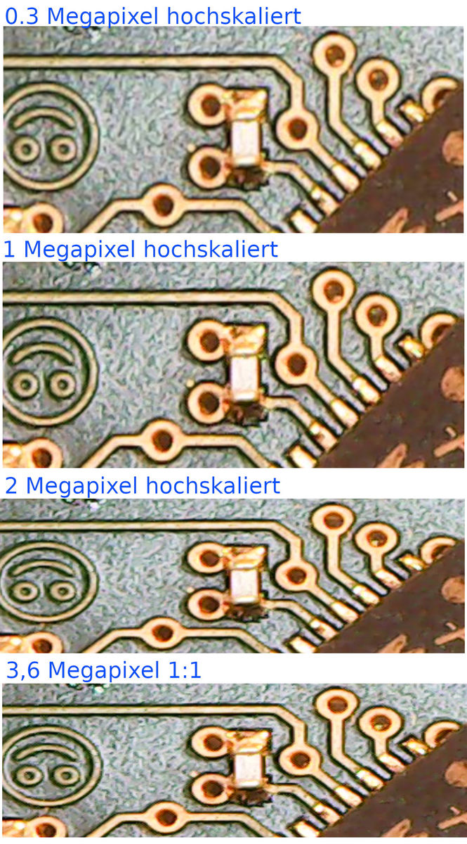

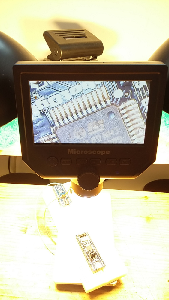

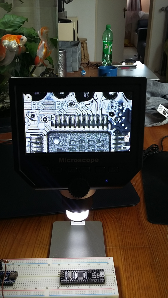

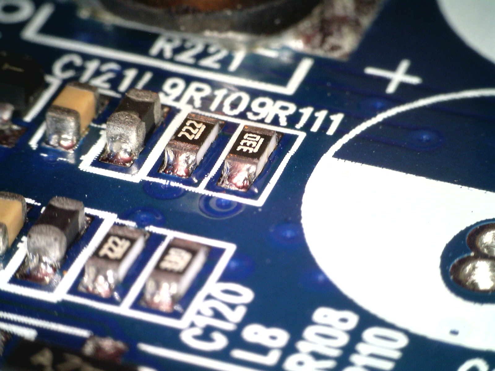

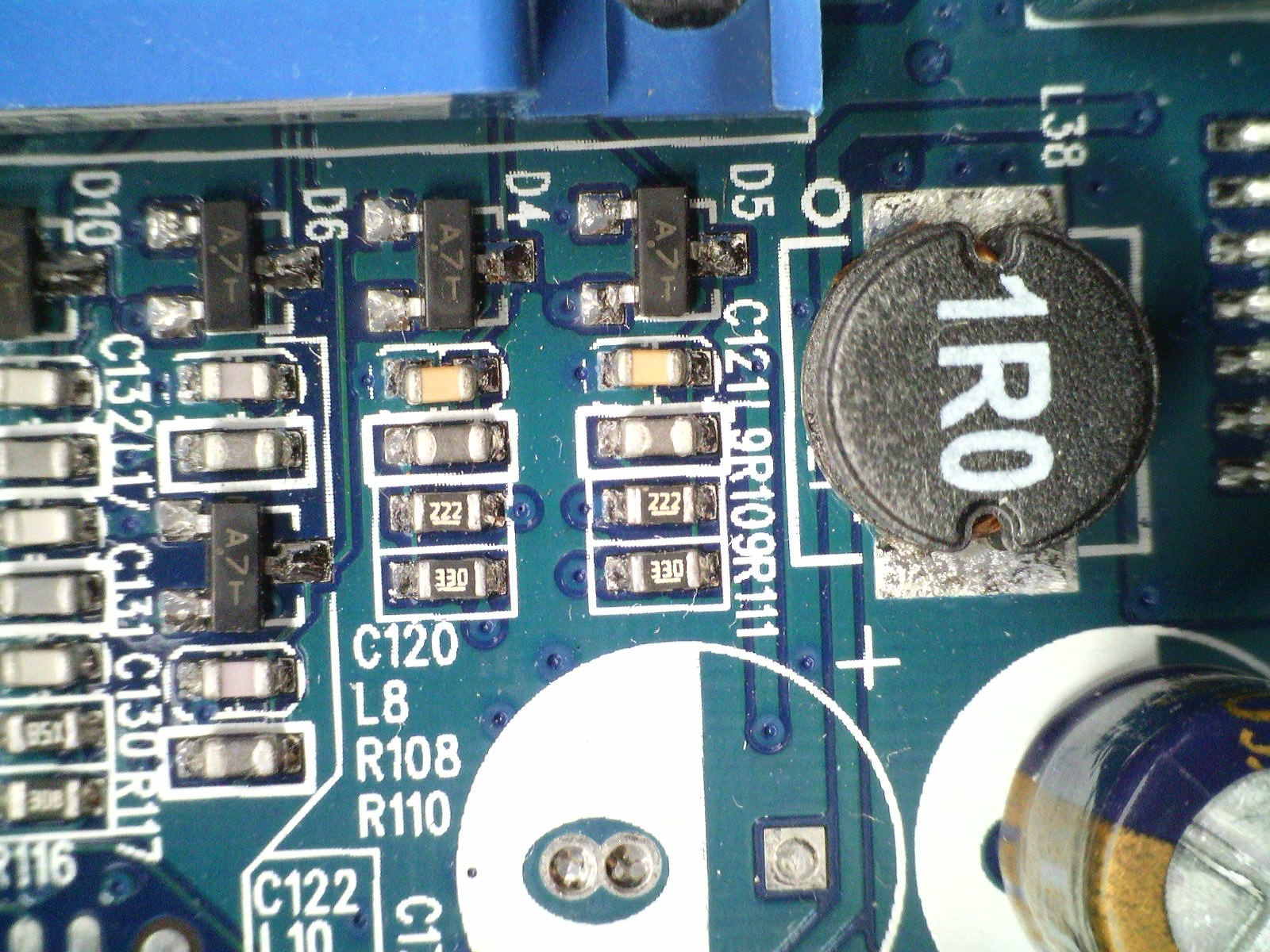

Das elektrische Mikroskop ist schon da. Und ich bin total begeistert!
Anbei sind Fotos von meinen ersten Tests. 2 Bilder mit extra Licht und
zwei Bilder ohne.
Der Abstand zur Platine ist auf jeden Fall groß genug, dass man unter
dem Mikroskop noch hantieren kann.
von Michael K. (Gast)
Steht bei mir in der Ecke und sammelt Staub..
Alles was nicht stumpfe Draufsicht ist, ist schwierig, weil beim
ankippen der PCB der Fokus nicht mehr stimmt.
Zum Bilder gucken okay, zum Arbeiten eher nicht.

so ein Teil habe ich auch, aber noch nicht darunter gelötet. Vom Abstand
her und der Bildqualität ist es gut, nur die Darstellung ist geschätzt
100-300 ms verzögert. Da muss man die Finger langsam bewegen, aber mit
etwas Übung geht es sicher auch. Und ich habe mir ein gebrauchtes Mantis
gegönnt, aber das ist noch nicht montiert, muss erst noch mein Umzugs
Chaos beseitigen.

Habe mir das nach deinen Bildern auch bestellt und es ist heute
angekommen.
Kann man die Vergrößerung nur durch den Abstand einstellen?
> angekommen.
Es ist eine Kombination aus Abstand und der Einstellschraube in der
Mitte unter dem Display. Beides muss zusammen passen, um ein scharfes

Offensichtlich enthalten alle Euro Scheine verborgene Texte in den sonst
schraffierten Flächen. Anbei drei Fotos vom 50€ Billigmodell
(https://www.amazon.de/KKmoon-Elektronisch-Vergr%C3%B6%C3%9Ferung-Einstellbar-Helligkeit/dp/B075ZR3R9C)
mit Fremdlicht. Ich alle Fotos bei gleicher Einstellung gemacht. Ich
habe leider gerade keinen schöneren 5€ Schein.
Noch ein paar Bilder von bekannten Modulen, teilweise schräg gehalten.
Man hat unter dem Mikroskop reichlich (eine ganze Handbreite) Platz
frei, die Platine in der Hand zu halten und in alle Richtungen zu
drehen, um jede einzelne Stelle zu inspizieren.
Ich rätsele gerade noch, warum PIC006 so signifikant schlechter ist, als
die anderen...komisch. Vielleicht habe ich zu viel Licht gemacht?!
Laut Shop hat die Kamera 3,6MP, laut Menü 5MP. Ich habe die Bilder als
2MP (default) gespeichert. Wenn ich mir diese etwas vergrößert anschaue
bekomme ich das starke Gefühl, dass die Kamera tatsächlich weniger als
2MP hat. Was meint ihr dazu?

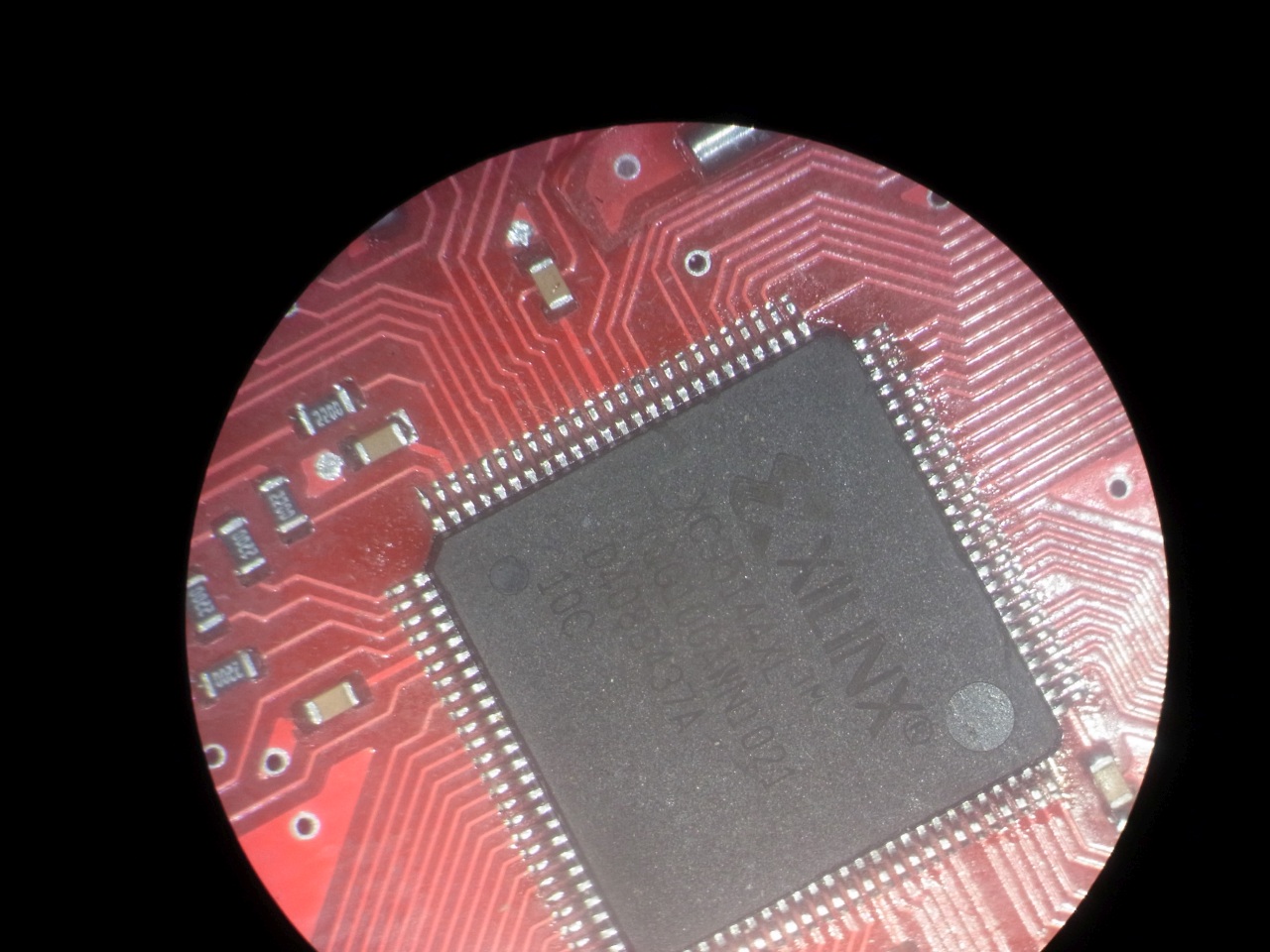

Yalu X. schrieb:
> PIC003_3.6MP.JPG hat so, wie ich es hier empfange, nicht 3,6 MPixel,
> sondern 1200 × 675 Pixel = 0,81 MPixel.
Meine Datei hat 2560x1440 Pixel und 523kB Größe. Ich versuche jetzt
nochmal, sie hochzuladen.
Zum Spaß lege ich nochmal den Smiley bei maximaler möglicher
Vergrößerung und maximaler Auflösung daneben.
Nachtrag: Die Dateien wurden beide wieder verkleinert. Ich glaube, das
macht die Forums-Software.

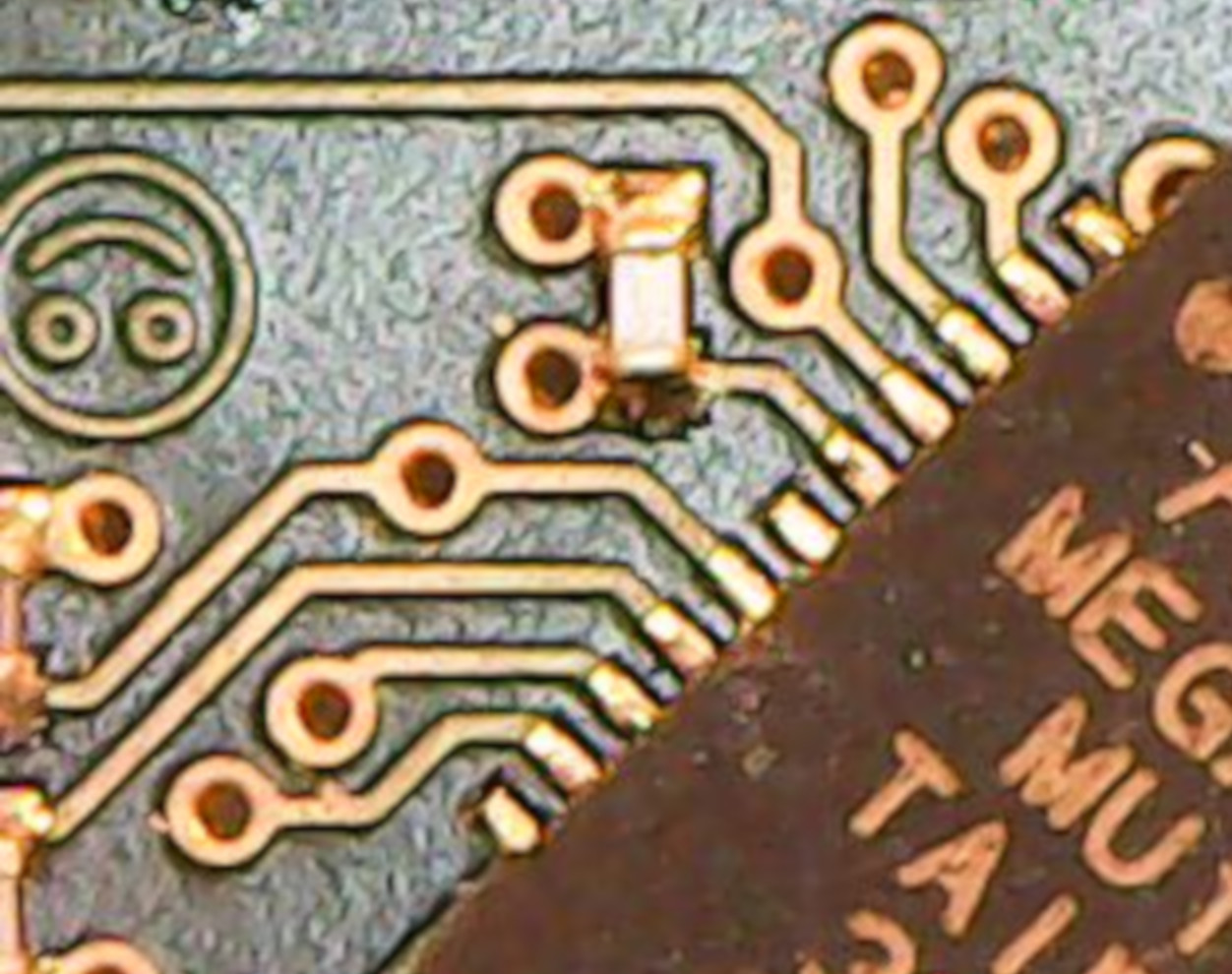

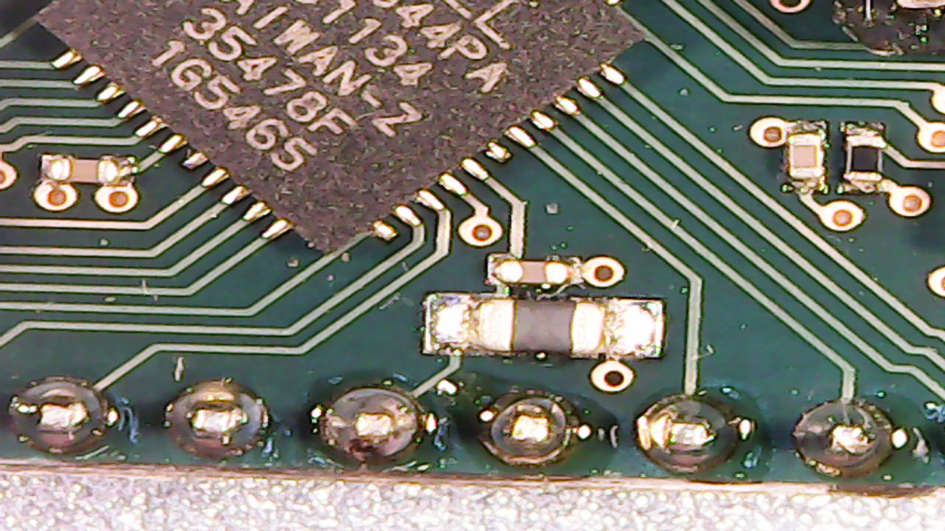

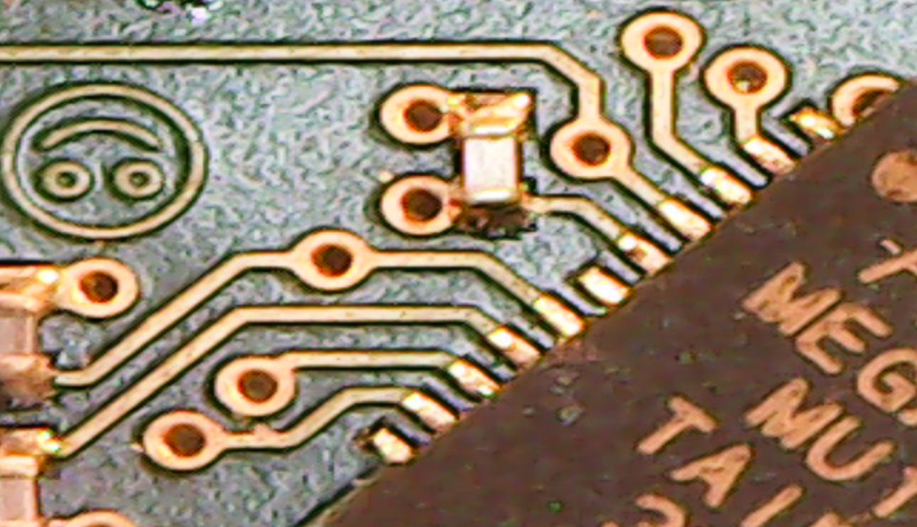

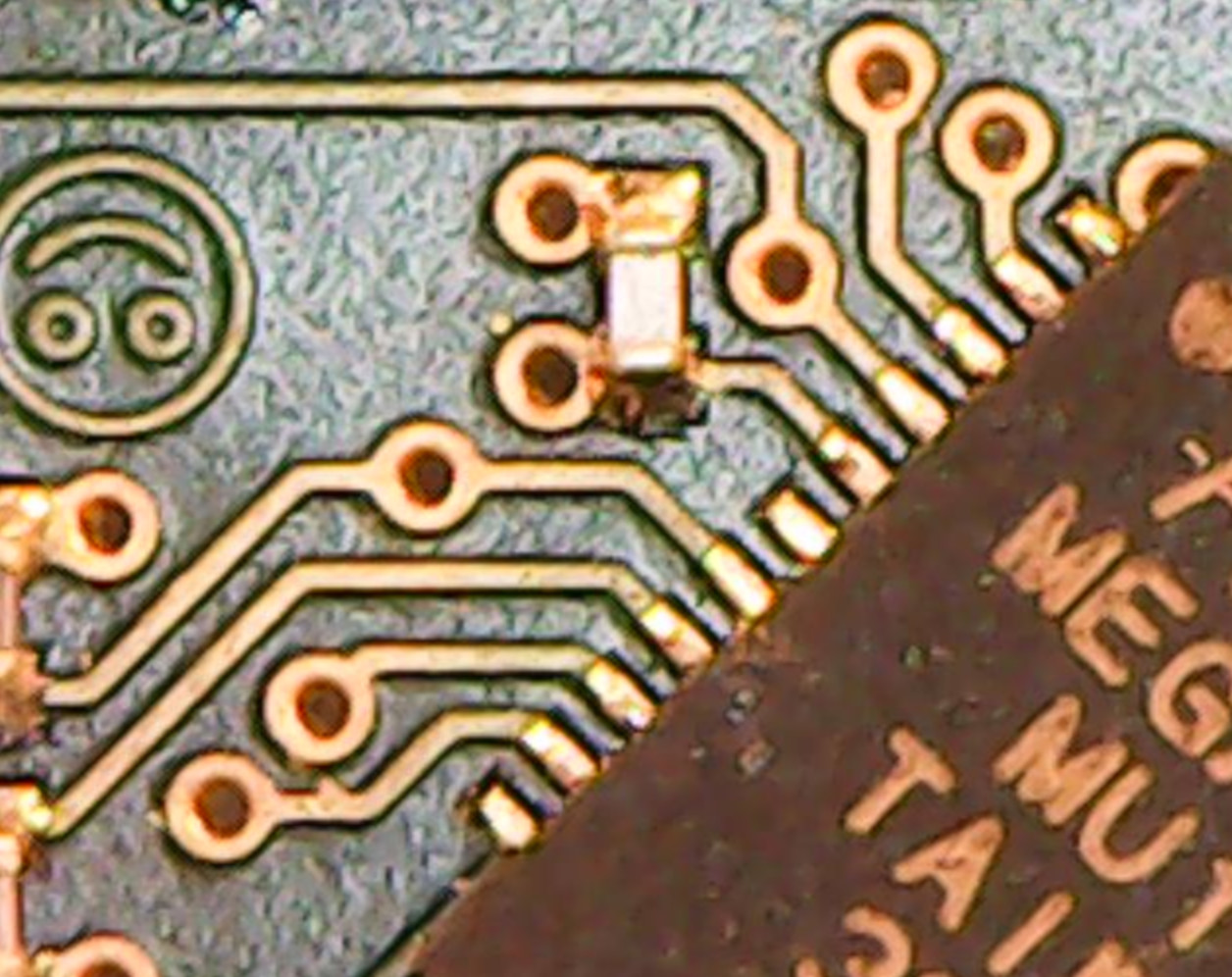

Ich habe jetzt mal von allen vier Bildern den gleichen Ausschnitt auf
die gleiche Breite skaliert. Obwohl die Forensoftware das kombinierte
Vergleichs-Bild schon wieder verkleinert hat, kann trotzdem jeder Blinde
erkennen, dass die Kamera definitiv nicht die versprochenen 3,6
Megapixel hat.
Ich tippe auf 640x480, also 0,3 Megapixel reale Auflösung. Was für eine
Verarschung!

Man kann tatsächlich kaum einen Qualitätsunterschied erkennen.
1MP_Hochskaliert.JPG scheint aber dennoch etwas besser als
0.3MP_Hochskaliert.JPG zu sein. Deswegen könnte die native Auflösung
auch etwas höher als 640×480 sein. Aber die 3,6 MPixel sind
wahrscheinlich geschummelt.
Bernd K. schrieb:
> Du musst ein Pattern drunter legen mit feinen Linien
Haben wir ja mit den Geldscheinen schon verglichen. Wenn das mittlere
Bild 5 Megapixel hat, dann kann das untere Bild unmöglich die
versprochenen 3.6 Megapixel haben.

von Wolle G. (wolleg)
Hier mal eine umgebaute Lupenbrille.
Da mir der Abstand zwischen Gegenstand und Nase mit 40cm zu groß war,
habe ich die Brille durch Einkleben (Epoxidharz) eines Zwischenstückes
(braunes Teil) verändert. neuer Abstand ca. 23cm. Bei diesem Abstand
verbrennt man sich mit dem Lötkolben nicht gleich die Nase.
von 2 Cent (Gast)
Gute Lösung!
Pure Neugier, wo war das Problem mit den 40cm, war die Darstellung zu
klein, oder war der Abstand zum Tisch (aka Stuhlhöhe) zu unergonomisch?
SCNR Die meisten hier hätten lieber 40 als 23cm :D
Mir sind 40cm etwas zu weit, da muss ich kerzengerade sitzen. 23cm wäre
mir etwas wenig, so 32cm wäre schön...
@wolle g.:  Hat sich die Vergrößerung durch den Eingriff irgendwie
geändert? Das war ja ein Eschenbach-Original, das eigentlich eh nur
2-fache vergrößerung (entsprechend ca. 4 Dioptrien) hat.
Beitrag #5916748 wurde von einem Moderator gelöscht.
von 2 Cent (Gast)
Bringt mich gerade zum nächsten Problem: ich bevorzuge die meiste Zeit
(mehr oder weniger) kerzengerades Sitzen, allerdings währen 40 cm auch
für mich relativ als "langen" Sapiens senkrecht nach unten natürlich
eine höllenqual für die Halswirbelsäule. Das ganze Thema (egal ob
Spezialbrille, Leuchtlupe, Mikroskop, oder Cam+Schirm) ist weit
komplexer als bis jetzt "in Zahlen" bedacht, man möchte ja auch den Kopf
in einem durchblutetem Winkel halten. Das alles addiert sich auf die
verschiedenen (extremer bei den alten) Augen hinzu.
Trotzdem (und gerade deswegen) bleibe ich auf eine Antwort von wolle
gespannt :D
gespannt :D
Damit die Spannung nicht zu groß wird:
In erster Linie war es bei mir der Abstand zum Tisch.
Die Vergrößerung ist angestiegen.
Wenn ca. 23cm Abstand zu wenig sind, dann könnte man ein kürzeres
Zwischenstück einsetzen.
Probieren geht hier über studieren.
Aktuell wurde bei mir ein 8mm Zwischenstück eingesetzt.
Hmmm, interessant. Mein Chinesen-Nachbau der Eschenbach-Brille hat
nämlich eine etwa 3,5-fache Vergrößerung, das Original nur 2-fach -
dafür ist der Arbeitsabstand beim Nachbau geringer als die originalen
40cm. Den selben Effekt kann man also auch mit einem Zwischenstück
erreichen...
Die optische Qualität des Nachbaus ist nämlich nur so mittelprächtig,
das kann Eschenbach sicherlich besser.

Heute kam hier das Bresser Stereo-Mikroskop per ups an, das ging
schneller als manche Briefe in den Nachbarort. Das Gerät ist 'Made in
China', macht einen insgesamt ordentlich verarbeiteten Eindruck.
Bei 10-fach-Vergrößerung ist das Sichtfeld gerade mal 20mm groß, der
Abstand zur Leiterplatte beträgt 20cm. Die Okulare liegen 40cm über der
Tischoberfläche, ich muß also meinen Stuhl ganz nach oben stellen und
sauber aufrecht sitzen.

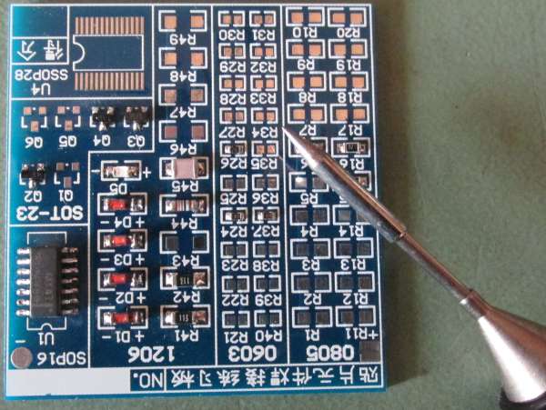

Ich habe dann mal die China-Übungsplatine ausgepackt, die ich vor drei
Jahren gekauft habe und mich damit beschäftigt: Es ist
gewöhnungsbedürftig, korrekt in beide Okulare zu sehen und damit den
räumlichen Eindruck zu haben. Es erfordert auch Übung, mit Lötdraht und
-Spitze zur richtigen Stelle zu finden, wurde aber Stück für Stück
besser.
Ach ja, die vergurkte RT2-Spitze in meinem Lötkolben geht garnicht, ich
habe die neue RT1 in Betrieb genommen.
Fazit: Ich habe zum ersten Mal in meiner Heimwerkstatt ein paar SMDs
erträglich sauber eingelötet, das Mikroskop erfüllt seinen Zweck und
ist für mich ein erheblicher Fortschritt meiner Ausrüstung.
