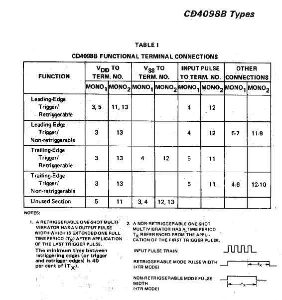

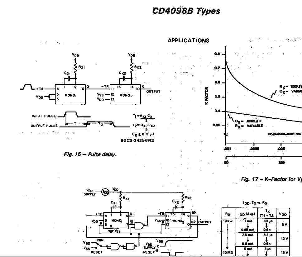

von Karl B. (gustav)
fop schrieb:
> retriggerbar.
> Das nicht retriggerbare
wobei der CD4098 bereits als retriggerbar oder nicht retriggerbar
verschaltet werden kann und zwei Monoflops in einem DIL 16 Gehäuse hat.
ciao
gustav

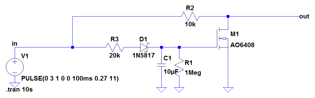

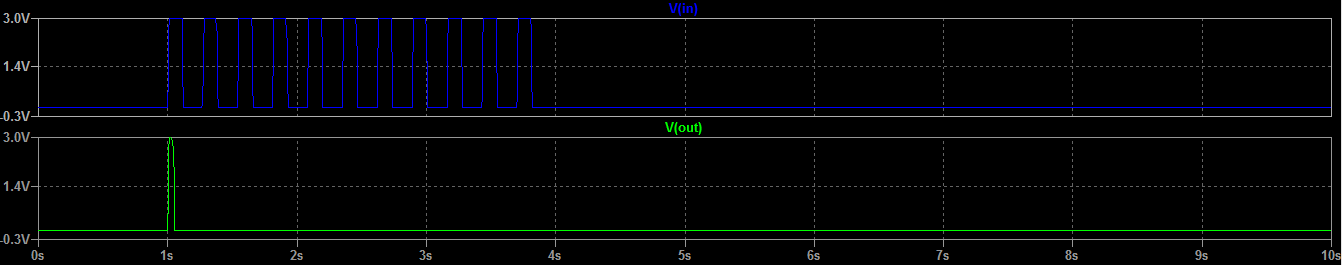

von MiMa (Gast)
So gehts diskret
von Gustav (Gast)

von Lasse Klingeln (Gast)
MiMa schrieb:
> So gehts diskret
Sehe ich mir an, Danke.
