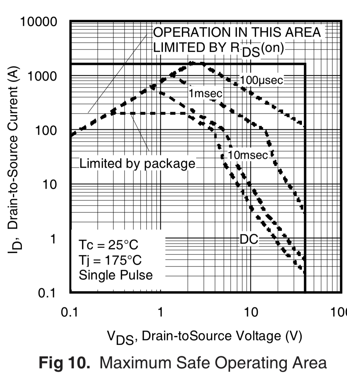

ich habe gerade den MOSFET IRFB7430
(https://cdn-reichelt.de/documents/datenblatt/A100/DS_IRFB7430.pdf) am
Wickel und dort gibt es das Diagramm, wie es im Bild zu sehen ist. Der
Typ kann hohe Ströme schalten, aber wohl jedoch nur sehr kurz oder bei
niedriger Spannung? Wenn ich 24v (Vds) habe, kann ich nicht mal 1A
dauerschalten? Sehe ich das richtig oder lese ich das Datenblatt
verkehrt?
Was für Leistungsbauteile kann ich am besten verwenden (auch parallel),
um einen 24v 3,7kW DC Motor per PWM zu regeln? Der o.g. MOSFET wäre eh
wahrscheinlich nur Schall und Rauch ;-), bzw. müsste ich mindestens 10
Stück verwenden. Wäre das eine Lösung? Ich rede nicht von
Einschaltzeiten, Treiber, Wärmeabfuhr und Gatekapazitäten, sondern
(erstmal) nur von der Dimensionierung.
Schonmal vielen Dank im Voraus
Nicholas
Im PWM Betrieb gibt es für den FET nur zwei Punkte in diesem Diagramm.
1.) 0.1V und Motorstrom
2.) 24V und Null Strom.
Vorausgesetzt, du schaltest genügend schnell um mit steilen Flanken.
Bei schlechter Flankensteilheit kommst du in den gefährlichen Bereich.
Dieses Diagramm hat einen Namen. Es ist ein SOA(R) Diagramm.
> Der
Das siehst du falsch. Bei dem Diagramm geht es um den Strom, der durch
den MOSFET fließt, während gleichzeitig Spannung über der Drain-Source
Strecke abfällt. Im Schaltbetrieb fließt aber entweder Strom durch den
MOSFET oder es fällt Spannung über ihm ab. Außer halt ganz kurz im
Umschaltmoment.
So lange du nicht verstanden hast, was die SOA ist, kannst du das gar
nicht. Lern erstmal Grundlagen.
