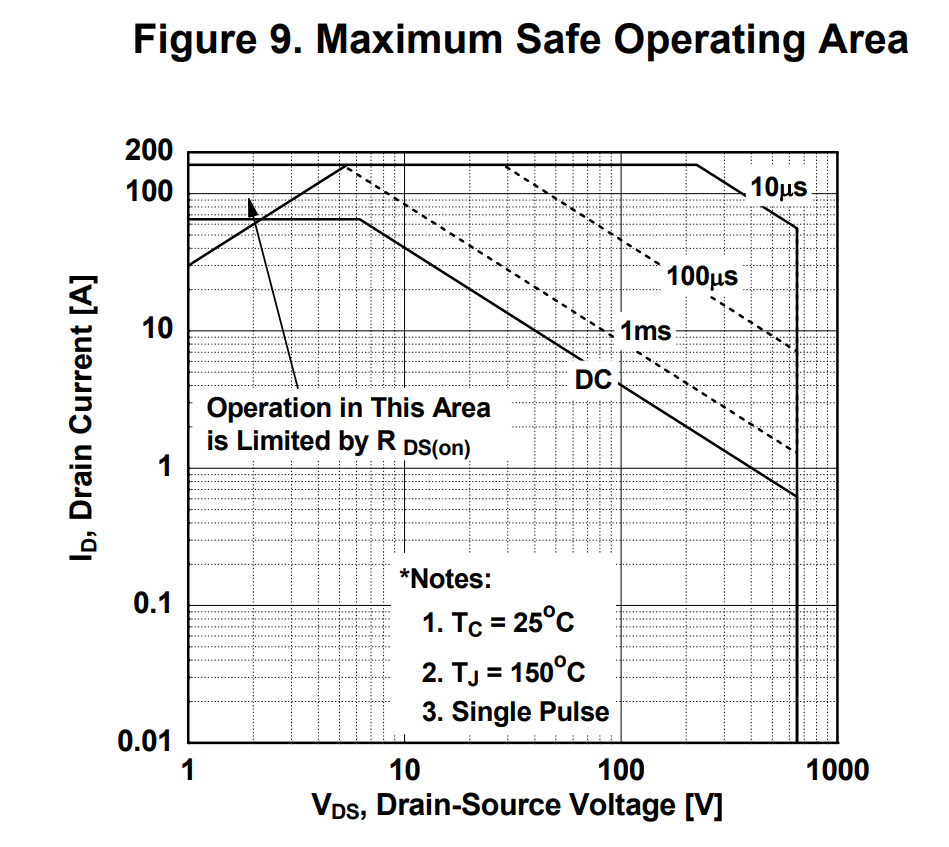

Nehmen wir das Diagramm im Anhang als Beispiel.
Die X Achse (Vds) soll die Spannung darstellen die von D nach S abfällt
(aufgrund des RDS(on)) und nicht die Betriebsspannung des Verbrauchers,
ist das richtig?
D.h. angenommen ich habe eine Last von 3A bei einer Spannung von 230V
und der MOSFET ist voll durchgeschalten (RDS(on) = 40mOhm) wäre das kein
Problem bei diesem MOSFET (zumindest anhand des SOA Diagramms)?
Der reine Leitungsverlust wären dann 360mW (I^2*R).
Ja. Und zwar gleichzeitig - was im Schaltbetrieb nicht der Fall ist.
Nein. Der R_DS(on) ist eine lineare Näherung für kleine V_DS, wie sie
beim Schaltbetrieb auftreten.
Im statischen Schaltbetrieb ist das SOA-Diagramm komplett unnötig. Man
braucht es beim Schalten nur, um die nötige Geschwindigkeit zu
bestimmen.
Das SOA-Diagramm ist nur für den Betrieb im Sättigungsbereich nötig,
weil nur in diesem Fall gleichzeitig z.B. 200V und 2A auftreten können.
Genau.

MÖÖÖÖÖP!! Fehler! Dabei hast du es doch schon richtig gesagt! U_DS ist
die Spannung über dem MOSFET, NICHT der LAST! Du hast Schaltbetrieb,
nicht Linearbetrieb!
https://www.mikrocontroller.net/articles/FET#SOA_Diagramm
Im Schaltbetrie ist die Spannung über dem MOSFET sehr klein. Die linke,
schräge Linie ist dein Freund.
"Im normalen Schaltbetrieb liegt der Arbeitspunkt auf der linken
Grenzlinie R_DS_ON_MIN. Nur im Linearbetrieb liegt der Arbeitspunkt
innerhalb der Fläche, welche durch die Außenlinien begrenzt wird. "
