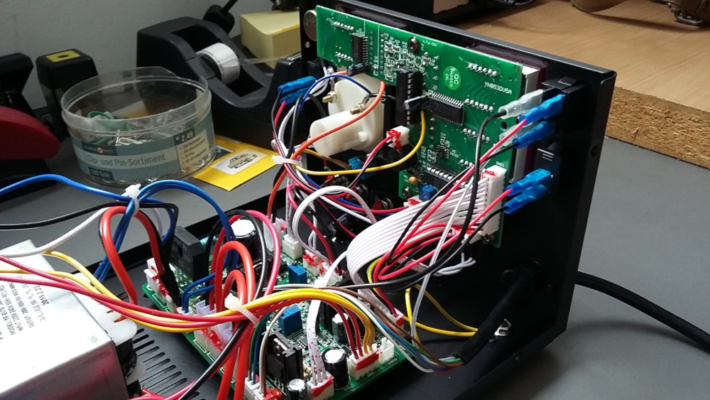

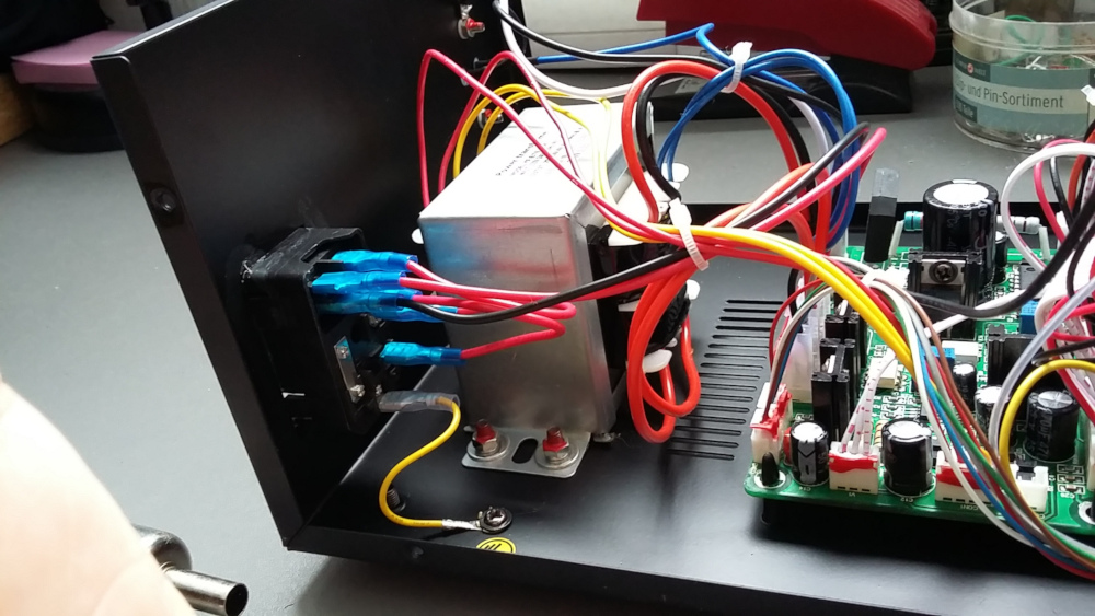

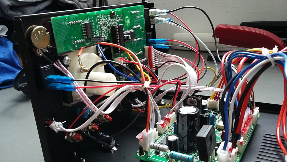

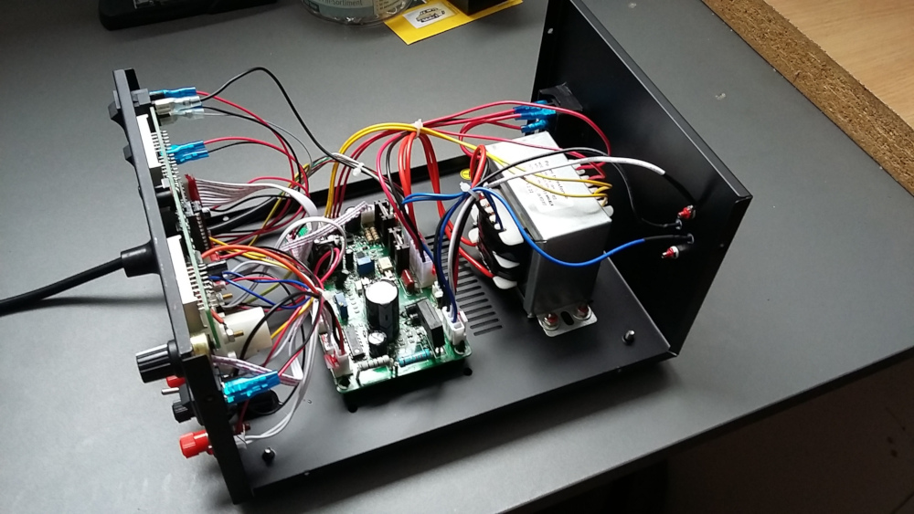

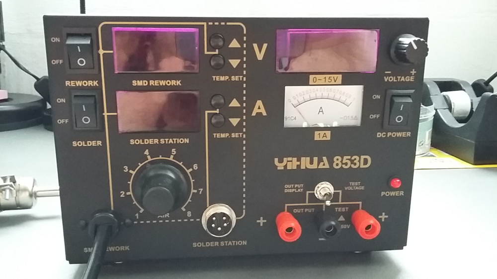

Meine YIHUA (von der ersten Antwort ganz oben) Lötstation ist
angekommen. Sie hat die erste Funktionskontrolle und meine
Sichtkontrolle (auch innen) fast ohne Mängel bestanden.
Der Haken war: Irgend wo ein Depp von der Qualitätskontrolle hat seinen
"QC passed" Aufkleber mitten auf eine 7-Segment Anzeige geklebt, der
nächste Depp hat das so eingebaut, und ein dritter hat das Gerät in
diesem Zustand eingepackt.
Insofern habe ich ernsthafte Zweifel, ob da überhaupt so etwas wie eine
Qualitätskontrolle existiert. Naja, die Funktion ist jedenfalls gegeben.

Für tägliche Arbeiten würde ich diese Lötstation definitiv nicht
empfehlen. Dafür wirkt sie nicht robust genug. Das ist ganz klar
Hobbywerkzeug für einfache Ansprüche und wenig Beanspruchung.
Wer mit Verstand im Kopf würde mit solchem Billig-Werkzeug professionell
(also täglich stundenlang) arbeiten wollen? Da sagt doch Preis schon
alles, oder?

von Stefan F. (Gast)
Alex F. schrieb:
> Hier gibt es Bilder vom Innenraum
Wow! Wenn meins so unsauber verarbeitet wäre, hätte ich es direkt wieder
eingepackt und zurück geschickt. Das die sich überhaupt trauen, so etwas
zu verkaufen!
> zweifelhafte Leitungsquerschnitte
Die sind mir auch aufgefallen. Allerdings passen die Sicherungen dazu.
> der Lötkolben schafft allerdings eher 30-40W max
> anstatt der angegebenen 60W.
Sage ich doch. Das wäre nicht der erste chinesische Lötkolben, der nach
der Anheizphase wesentlich weniger Strom aufnimmt, als angegeben. Ich
glaube die rechnen mit dem Kalt-Widerstand, der ist ja deutlich
geringer.
> Man muss wirklich immer Volldampf (>400°C) geben und selbst dann
> kommt er bei etwas größeren thermischen Massen schnell an sein Limit.
Hmm, ich habe ihn gerade mit 320° ausprobiert, klappte wie erwartet
super. Für größere Lötstellen brauchst ein mehr Leistung. Diese
chinesischen 50W reichen wirklich nur für feine Arbeiten. Alles, was
größer als gewöhnliches Lötauge ist, (z.B. der Rahmen einer USB Buchse)
kann man damit nicht löten.
> Ferner ist das Gehäuse ziemlich groß geraten.
Kannst ja noch eine Kuckucksuhr einbauen :-) Mein 3-fach Gerät hat noch
mehr Platz.

Giancarlo D. schrieb:
> was kann man den so empfehlen bis 150€
https://www.amazon.de/gp/product/B075WSPMGC/ref=ppx_yo_dt_b_asin_title_o00_s00?ie=UTF8&psc=1
Das Ding gibt es vielen sehr ähnlichen Varianten als Einzel- und
Kombigerät. Hatte ich vor einigen Tagen schon empfohlen. ich kann
inzwischen ein paar mehr Infos nachreichen.
Meine ersten Kontrollen verliefen ohne negativen Befund. Die
Temperatur-Regelung der beiden Lötwerkzeuge funktioniert offensichtlich
und sie werden für den Anwendungsfall (SMD Löten) heiß genug. Für Teile,
die viel Wärme ableiten (Schraubklemmen, Leistungshalbleiter) braucht
man allerdings wohl einen stärkeren Lötkolben (empfehle mindestens 80W).
Das linear geregelte Netzteil hat einen potentialfreien Ausgang und ein
einwandfreies Startverhalten (kein großer Überschwinger). Die
Genauigkeit des eingebauten Voltmeter (das man wahlweise für das
Netzteil oder als Messgerät nutzen kann) ist tadellos. Es zeigt nur eine
Nachkommastelle an, aber korrekt.
Zur Spannungsregelung dient übrigens ein "Spiegelei" Transistor im TO-3
Format. Ich dachte bis vor kurzem, dass diese Bauform längst
ausgestorben sei. Aber egal, das gefällt mir, denn ich hatte 25 Jahre
lang ein Netzteil von Conrad mit ähnlichen (2N3055) Transistoren, die
waren unkaputtbar.
Eventuell werde ich das Poti zur Spannungseinstellung durch ein 10-Gang
Poti ersetzen, damit ich es nicht aus versehen verdrehe. Das könnte
allerdings kompliziert werden, weil es auf eine Platine gelötet ist.
Der Aufbau ist sauber. Weiter oben hat jemand Links zu erschreckenden
Bilder mit sehr unsauberem Aufbau gezeigt. Meins sieht jedoch von innen
tadellos aus. Ich kann bestätigen, dass die Litzen zum Gas-Lötkolben hin
recht dünn wirken. Sie sind aber dazu passend abgesichert, so dass ich
mir bezüglich der Sicherheit keine Sorgen mache.
Einen Kritikpunkt habe ich: Es gibt offensichtlich keine
Qualitätskontrolle. Bei mir hatte jemand einen "QC passed" Aufkleber
innen auf eine 7-Segment Anzeige geklebt, bevor sie montiert wurde. Bei
Amazon schrieben einige Leute, dass Lötkolben oder Heißluftgerät maximal
heiß wurden ohne erkennbare Temperatur-Regelung. Das würde ich also nach
Erhalt des Gerätes kontrollieren und ggf. umtauschen.
Ersatzteile bekommt man billig und gut bei Aliexpress, teilweise auch
bei Amazon: Lötspitzen, Heizer, Komplette Lötkolben, Düsen,
Heizspiralen, Gebläse, komplette Heißluftgeräte, Steuerplatinen - wird
alles für kleines Geld angeboten. Das sind alles asiatische
Standard-Bauteile, die von zahlreichen Herstellern gleich verwendet
werden.
Ich hatte noch keine Gelegenheit für einen ernsthaften Löt-Test, warte
noch auf das Übungsmaterial.
Ich muss etwas korrigieren:
Das Poti sitzt doch nicht auf der Platine. Sollte sich problemlos
austauschen lassen.

Stefan F. schrieb:
> Ich habe mir gerade diese bestellt:
das Bild
https://images-na.ssl-images-amazon.com/images/I/61obPeX26rL._AC_SL1000_.jpg
passt aber nicht zu
Beitrag "Re: Günstiger Lötkolben/Lötstation für SMD 2019"
https://www.mikrocontroller.net/attachment/424114/20190728_151552.jpg
bin verwirrt, ich hatte den ganzen Thread nach von Stefan F.
durchsucht und keine andere Bestellung gefunden, auch sind die
Modellbezeichnungen abweichend!
SMD Lötstation 852D+ vs. 853D
Schade, eigentlich, hätte mir sonst gefallen können, eigentlich brauche
ich "nur" eine passende SMD Puste mit Temperatureinstellung und
Lufteinstellung, die Teile sollen ja nicht von der Platine gepustet
werden.
Ja da ist wohl der falsche Amazon Artikel verlinkt. Ich habe mir die
853D gekauft, die mit integriertem DC Netzteil und Voltmeter.
Ich denke, dass die Lötwerkzeuge der 852 und 853 identisch sind.
