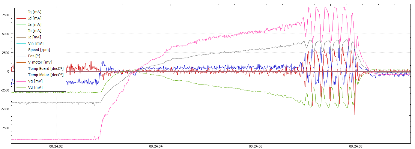

Hi, Ich habe einen Motor Controller mit FOC und ich versuche zu verstehen, warum der Motor in eine Richtung besser dreht als in die andere, wie man auf dem Bild oben entnehmen kann. In eine Richtung entstehen starke Id und Iq Spitzen, was sich durch ein Rumpeln am Motor bemerkbar macht. Wenn ich zwei Phasen tausche, dann dreht der Motor in die andere Richtung schlechter, es liegt also nicht am Motor und auch nicht am Drehgeber. Was mir natürlich als erstes in den Sinn kam, ist der Offset-Winkel des Drehgebers und dies scheint in der Tat einen enormen Einfluss zu haben. Ich kalibriere diesen Winkel, indem ich eine Spannung in vd-Richtung einspeise, der Motor richtet sich also mit der d-Achse an und somit ist der Offset Winkel 0 rad. Wenn ich den Manuell ein bisschen verschiebe, dann bekomme ich es hin, dass der Motor in beide Richtungen gleich gut dreht, ABER das Drehmoment ist nicht mehr so stark (in beide Richtungen) wie vorher. Ich frage mich also, warum der Controller gerade im max Torque/Amp. Betrieb solche Probleme bereitet. Jemand eine Idee, was da sonst noch los sein könnte?
Moin, wie viel Strom nimmst du zum Ausrichten des Rotors mit Vd? Der wird sich aller Wahrscheinlichkeit nach nicht sauber ausrichten, sei es wegen eines Rastmomentes oder wegen externer Drehmomente. Wenn du den Winkel jetzt hindängelst das er in beide Richtungen das selbe Verhalten zeigt hast du den korrekten Winkel getroffen. Das der Antrieb jetzt mit nur einem Iq Strom nicht so viel Moment produziert wie mit einem verdrehten Winkel und damit einem Iq und einem wahrscheinlich negativen Id ist recht logisch wenn dein Antrieb eine IPM ist. Also ein signifikanter Teil des Moments aus der Reluktanz kommt. Grundsätzlich ist der Winkeloffset bei dem beide Richtungen gleich gut gehen ist der richtigere. Der Controller muss jetzt eine Regelstategie wie MTPA(maximum torque per amp.) unterstützen oder du stellst einen Drehzahl abhängigen Id ein, wenn du darauf Zugriff hast.

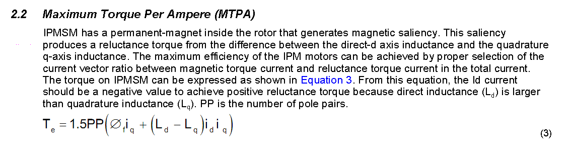

Hoi Alexander, Danke für deine Antwort. Zum Ausrichten nehme ich 1A, das sollte bei einem kleineren 50W Motor PMSM reichen. Ich kann Id sowie Iq einstellen, jedoch dachte ich, im MTPA stellt man Id=0 ein, erst beim Field Weakening nimmt man einen negativen Id, um höhere Drehzahlen zu erreichen?
Id = 0 ist nur für Oberflächen Magnete am Rotor richtig. Sobald die Magnete ein bisschen vergraben sind hast du reluktanz Moment das proportional zu -Id*Iq ist.
Hmm ok, nimmt man da einen Feed Forward Term oder sollte man da irgend einen Observer mit Regler implementieren?
www.ti.com/lit/an/spracf3/spracf3.pdf Ein feedforward reicht. Siehe Beschreibung von Ti

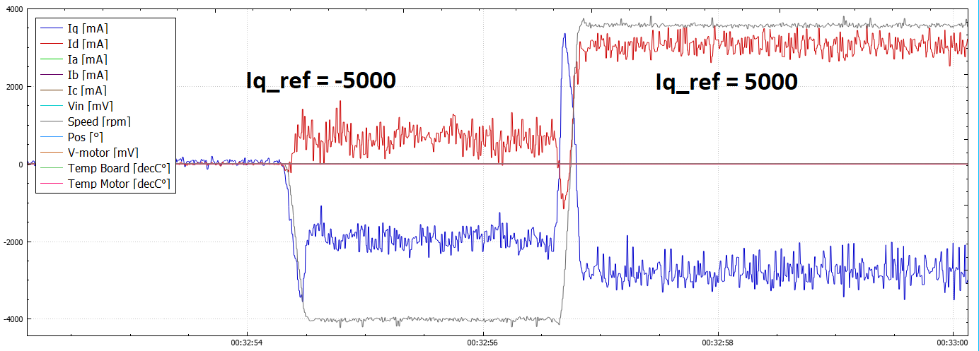

Ich habe das nun schon eine Weile gefixt, jedoch habe ich nun ein anderes Problem, zumindest scheint es so. Wenn ich einen Iq Strom vorgebe, dann wird in eine Richtung der Id Strom sehr groß, in die andere Richtung ist es kein Problem. Es kann hier nicht am elektrischen Offset Winkel liegen, diesen habe ich schon x-fach um versucht zu tunen (Durchswipen), jedoch hat sich das Problem nie beseitigt. Das ganze tritt auch erst ab einer gewissen Geschwindigkeit auf, so 2800rpm. Bei beiden Richtungen wird aber der Iq Strom negativ, jemand eine Idee, warum? Grüsse Bert
Moin, Hast du zu den Id/Iq Kurven auch Vd/Vq? Ich würde vermuten dass die Strom Regler nicht korrekt arbeiten.

Alex B. schrieb: > www.ti.com/lit/an/spracf3/spracf3.pdf ... in besagtem Paper steht, daß Ld größer Lq sein muß, damit ein positives Reluktanzmoment erzeugt wird (bei Id < 0 und Iq > 0) Ist es nicht genau andersrum - also Lq > Ld - oder mach ich einen Denkfehler?
Druckfehler. Wobei das ganze Maschinen abhängig ist. Es gibt auch Maschinen bei denen Ld>Lq ist. Dann bist du aber bei Synchronen Reluktanz Maschinen und nicht bei PMSM.

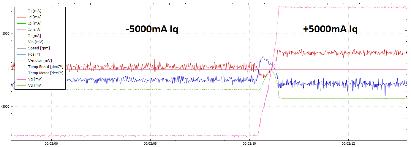

Ok, ich konnte das mit dem loggen von Vq und Vd jetzt noch umbauen. Wie man sieht, wie man sieht, bleibt Vd für beide Iq negativ, während Vq entsprechend ändert.
Steffen W. schrieb: > Was oft nicht beachtet wird. Es lässt sich beim BLDC Motor, besonders > wenn er Sensoren hat, die Drehrichtung nicht einfach durch Umpolen der > Phasen ändern. Dabei entstehen Effekte wie Du sie beobachtet hast. Die > Drehrichtungsumkehr muss vom Kommutierungsprogramm gemacht werden. Denkst du das ist hier das Problem? Für mich sieht es irgendwie eher aus, als würde Vd nicht korrekt geregelt. Wenn ich aber den Motor festhalte (Bild), dann kann er Id null regeln.
Das ist doch schon mal aufschlussreich. Deine Regler arbeiten also ganz gut wenn der Motor sich nicht dreht. Und wenn der Motor im Leerlauf ist arbeiten sie nicht sauber. Bei der 1. Messung war der Motor am Ende bei Leerlaufdrehzahl? Bzw. War Vq am Spannungsmaximum? Hast du die Stromregler entkoppelt und die Gegenspannung vorgesteuert? Falls nicht lies dir mal durch wie man die Stromregler für PMSM auslegt und aufbaut.
Alex B. schrieb: > Bei der 1. Messung war der Motor am Ende bei Leerlaufdrehzahl? Bzw. War > Vq am Spannungsmaximum? Genau, der Motor war am Spannungsmaximum und Leerlaufdrehzahl. Aber in beiden Richtungen war das der Fall, wobei aber nur in eine Richtung Id Probleme macht. Alex B. schrieb: > Hast du die Stromregler entkoppelt und die Gegenspannung vorgesteuert? > Falls nicht lies dir mal durch wie man die Stromregler für PMSM auslegt > und aufbaut. Das hingegen habe ich nicht. Ich werde mir das mal noch anschauen, danke. Hast du evtl. ein Paper das diese Thema gerade abdeckt? Grüsse Bert

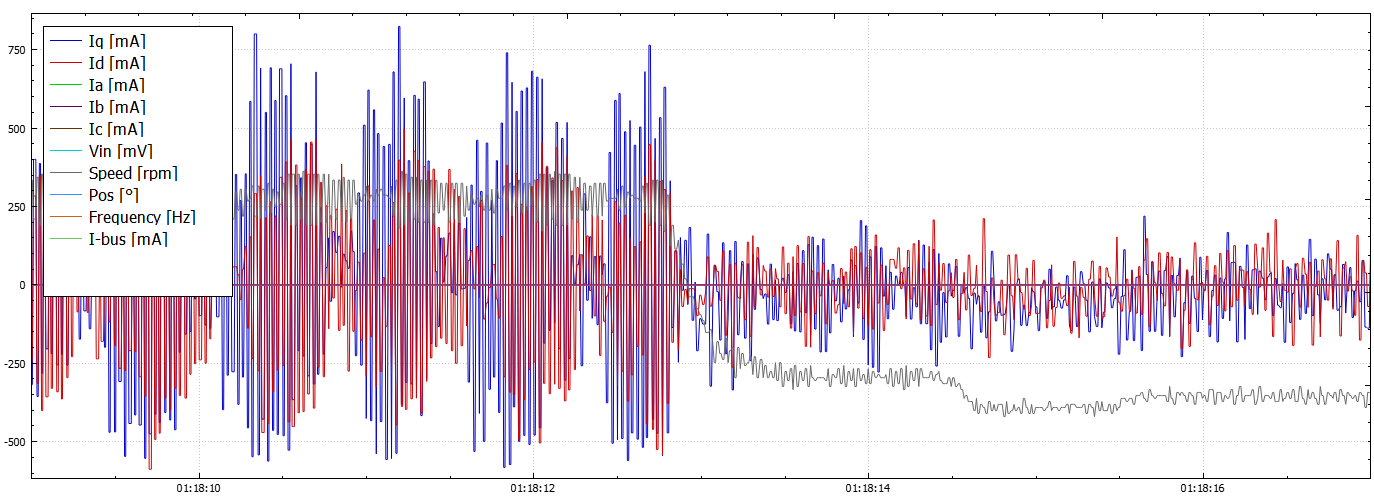

Alex B. schrieb: > Für dich ist speziell das d-q axis decoupling interessant. Habe das mal noch implementiert, aber leider auch keine Besserung.
motorlegastheniker schrieb: > Was passiert denn, wenn du die gute Richtung lässt und die Richtung > deines q-Vektors umdrehst? Wenn du einen darüber gelegten > Geschwindigkeitsregler hast, muss der eben positive als auch negative > Geschwindigkeit verarbeiten können. Der Geschwindigkeitsregler kann positive und negative Geschwindigkeiten. Id bleibt auch unterdrückt in eine Richtung, bis etwa 3000 rpm, dann kommt es zur Resonanz und der Motor schwingt. motorlegastheniker schrieb: > Übrigens. Wenn du zwei Phasen tauscht, ist die elektrische Drehrichtung > umgedreht. Dein Sensorsignal musst du dann aber auch dazu umdrehen, es > empfiehlt sich, beides aufeinander abzustimmen. Abhängig von gewünschter > mechanischer Richtung musst du halt die Drehzahlvorgabe positiv oder > negativ einspeisen. Genau, das mache ich auch so.
