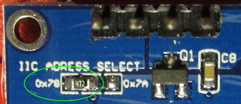

Deine Frage verstehe ich nicht so ganz: Das Display hat eine Adresse,
welche, ergibt sich daraus, welche Brücke geschlossen ist.
Ich habe das Ding an einem Arduino mit einer Standardlibrary einfach in
Betrieb genommen, das wird sich doch für den ESP auch finden?

..aber hier kann man/muss man in der Include die Adresse des I2C
Displays eingeben.
Bei der Include welche ich jetzt für den Esp Teste wird keine Adresse
übergeben, also kann die falsch sein und das Display nichts anzeigen.
ehe ich es selbst teste, geht deine Include auch für den ESP, müsste
eigentlich!

U8G2_SSD1306_128X64_NONAME_F_SW_I2C u8g2(U8G2_R0, /* clock=*/ D1, /*
data=*/ D2);
Könnte es mit der I2C Adressierung zu tun haben?

Könnte. Welche Adresse ist denn in der Library vorgegeben? Wenn du einen
Logic-Analysator hast, kannst du das ganze schnell "von außen" messen.

die voreingestellte Adresse ist zumindest lt. Doku und Code 0x78, also
müsste es passen.
Al. K. schrieb:
> void u8g2_SetI2CAddress(u8g2_t *u8g2, uint8_t adr)
> Befehl zur Adressübergabe, leider geht der Aufruf nicht.
ist ja auch C++, also
u8g2.setI2CAddress(0x78);
und 'Aufruf geht nicht' gibts nicht, entweder gibt es eine Fehlermeldung
vom Compiler (die man googlen/posten kann) oder es gibt einen
Laufzeitfehler.

u8g2.setI2CAddress(0x78); So war mein Aufruf!
Stefanus F. schrieb:
> Lass uns an deinen Erkenntnissen Teilhaben. Was war der Fehler?
Es war ein typischer PC Davor Sitz Fehler.;-))
Beim Übertragen von deinen Programm in Meines, hatte ich eine Zeile
falsch gesetzt.
Komme jetzt nicht an meinen Arbeit-PC ran um sie zu benennen.
Es hatte aber für mich genügt das du gesagt hast, dass das Programm
läuft.
Dadurch war klar das der Fehler bei mir lag.
