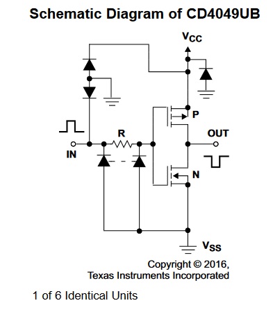

von Karl B. (gustav)
Tim schrieb:
> Wenn ich dem 0V an die Eingänge lege, was für eine Spannung sollte dann
> an den Ausgängen liegen bei 5V Versorgungsspannung?
wie oben schon gesagt,
Marek N. schrieb:
> Ich tippe mal auf Latch-Up!
> Wird der Baustein warm?
Nimm mal einen CD4049. Das ist das direkte CMOS Äquivalent, nur noch mit
Vdd zum Pegelwandeln. Das ist aber hier egal. (Vdd auf Vcc)
Alle Eingänge auf Vcc oder Vss.
Keine unbeschalteten Eingänge.
Sonst steigt der Strom schnell bis zur Selbstzerstörung an.
Die Dinger sind sogar backpowering-fest.
Wenn man die wichtigen Dinge beachtet.
Beitrag "Re: Backpowering_CMOS"

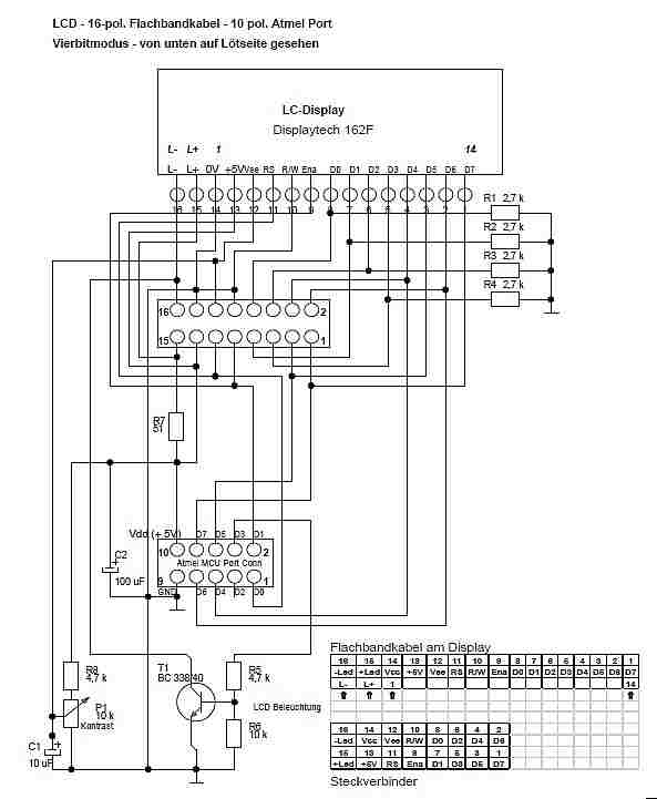

Und Backpowern kann Geräte killen.
Gerade bei LCDs erlebt. Die Diskussion über die Widerstände an
unbenutzen Eingängen.
Zeno schrieb:
> Aber nun hast Du es schon selbst heraus gefunden.
> Unbenutzte Eingänge muß man bei CMOS immer auf definierten Pegel legen.
Und bei LCDs?
Ist große Ausnahme. R1 bis R4 können entfallen, wenn Software und
Hardware einwandfrei. Zum Basteln kann man die drinlassen, wenn man sich
nicht sicher ist, ob die Eingänge bei versehentlichem 8-Bit Init nicht
doch floaten.
ciao

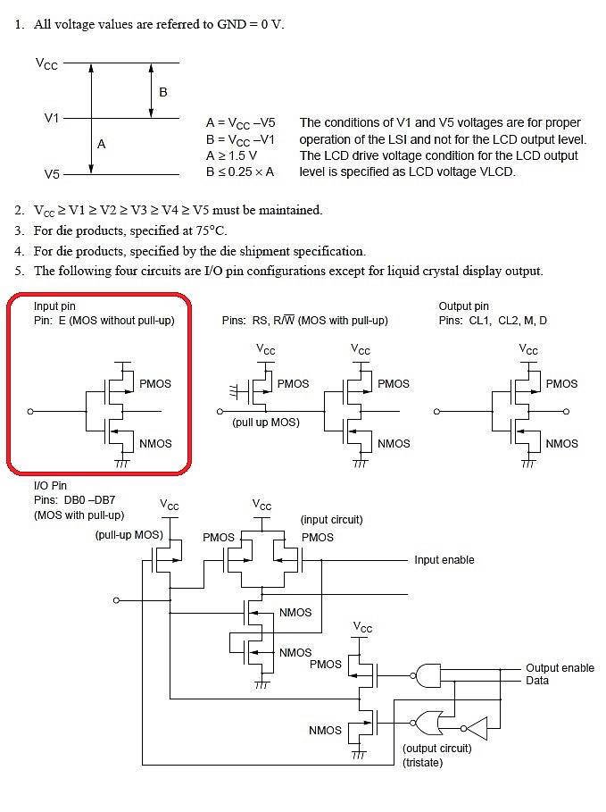

von spess53 (Gast)
Hi
>Ist große Ausnahme.
Alle mir bekannten Displaycontroller für Textdisplays besitzen interne
Pull-Up-Widerstände. Die Pull-Down-Widerstände in der Schaltung sind da
eher kontraproduktiv. Sie erhöhen zumindest den Stromverbrauch. Wenn man
will, dann sollten es aber Pull-Up-Widerstände sein.
MfG Spess
ja an den Datenports ziemlich sicher. In den Datenblättern zu den
jeweiligen Displays steht dann die genaue erforderliche äußere
Beschaltung. (In ca. 95% der Fälle auf Vss.)
Aber bei ENA ist ja auf Flankentriggerung optimiert intern beschaltet.
Hatte den ENA-Eingang mal offengelassen und es gab Störungen im UKW
Bereich. Und der Stromverbrauch wurde sehr hoch. Seitdem läuft beim
Basteln und fliegendem Aufbau bei den HD44780-er-LCDs bei mir nichts
mehr an Ein- und Ausgängen, sowie Steuerleitungen absolut völlig
unbeschaltet. Netzbrummen mit Finger dran kann das Teil evtl. schon
beschädigen. Wenn man das weiß, sollte man sich ja darauf einstellen.
ciao
gustav
