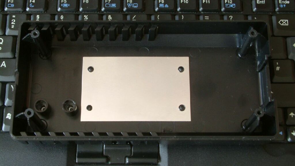

Mittlerweile habe ich den Deckel runter und es findet sich eine
Metallplatte genau über dem Wandler. Soll die Platte den Kunststoff etwa
vor dem Schmelzen schützen? M.W. verformen sich die üblichen
Thermoplaste erst bei ca. 150°C.
von MaWin (Gast)
Und das wars dann mit der Garantie

Unmittelbar nach Ladeende den Deckel runter und Temperaturen gemessen.
Die beiden Transistoren auf Kühlblech haben 45°C, der Übertrager über
60°C, selbigen kann man trotz Lüfter kaum anfassen. Jetzt weiß ich auch,
wieso man ein Blech in den Plastikdeckel eingenietet hat.
