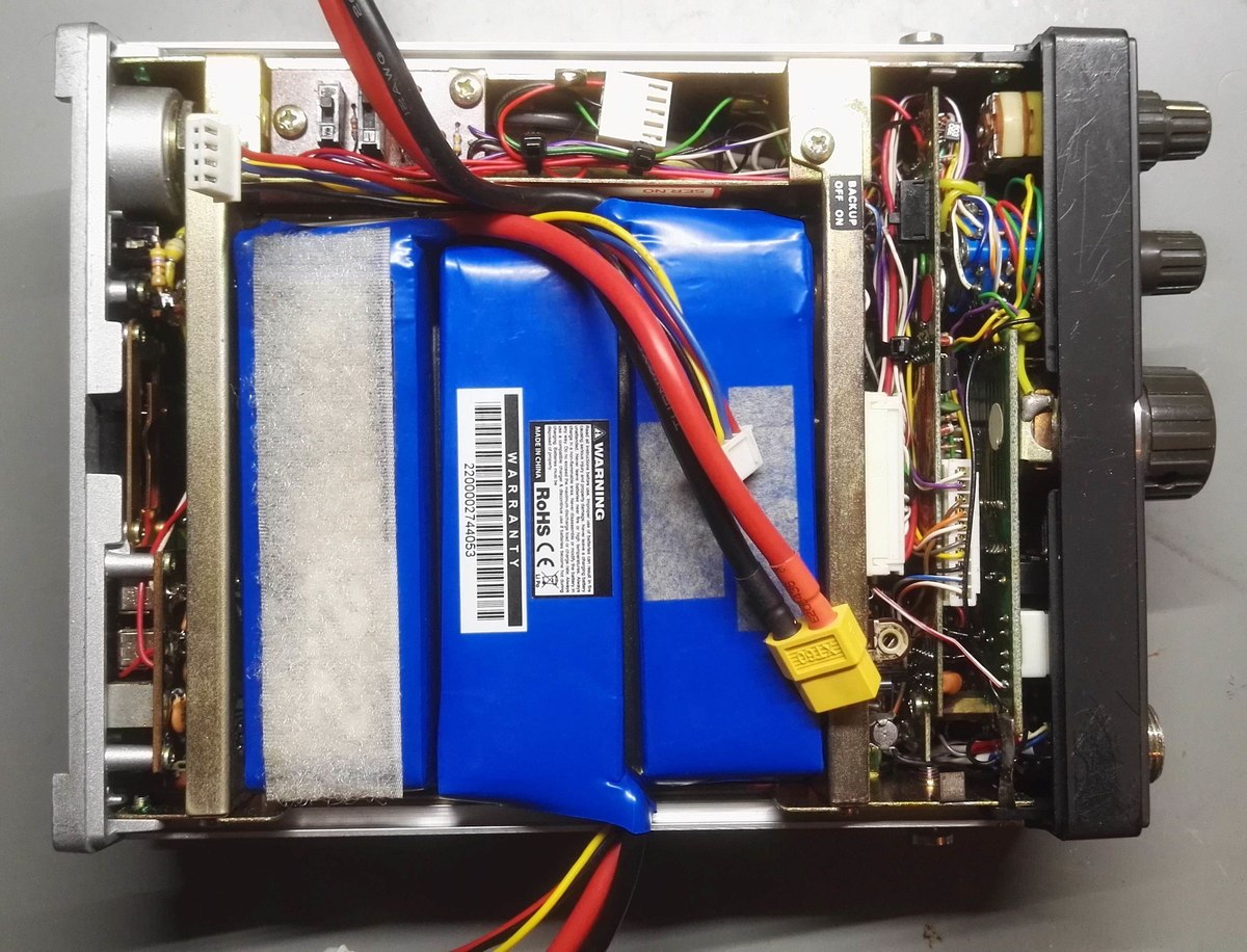

Mein FT-290R (die erste Version) liegt mittlerweile auch schon 16 kHz
neben der Spur. Dabei kann man nun so schön Lithium-Akkus vom Modellbau
einbauen.
Theoretisch würden bis zu drei Akkus reinpassen, aber dann muss ich die
dicken Kabel abkneifen, aber mit 2 Akkus hat man auch schon knapp 50 Wh
dabei.
> einbauen.
> dabei.
Mein 290R habe ich vor zehn jaren zerlegt um die Displaybeleuchtung zu
reparieren. Leider hatte ich danach ein üble mentale Phase und so blieb
es bis zum heutigen Tag liegen auch weil ich danach als es mir wieder
besser ging nicht mehr wußte wie das Kleinzeug zusammen gehört. Meiner
sieht noch besser aus wie deiner ...hast Interesse? Hättest ja ein
Muster zum Nachschauen für alle Fälle?

Mit dem Bleiakku früher hat das nie so richtig lange gehalten, der macht
bei der Stromentnahme so eines Senders zu schnell schlapp (weil die
Spannung unter 10,5 V einbricht und die Funke sich abschaltet).
Wenn man nur 144 MHz und darüber machen will, gäbe es aber sicher
kleinere und leichtere Varianten, auch bei "voller" Leistung (bei QRP
sowieso) – nur eben leider keine Handfunken.
