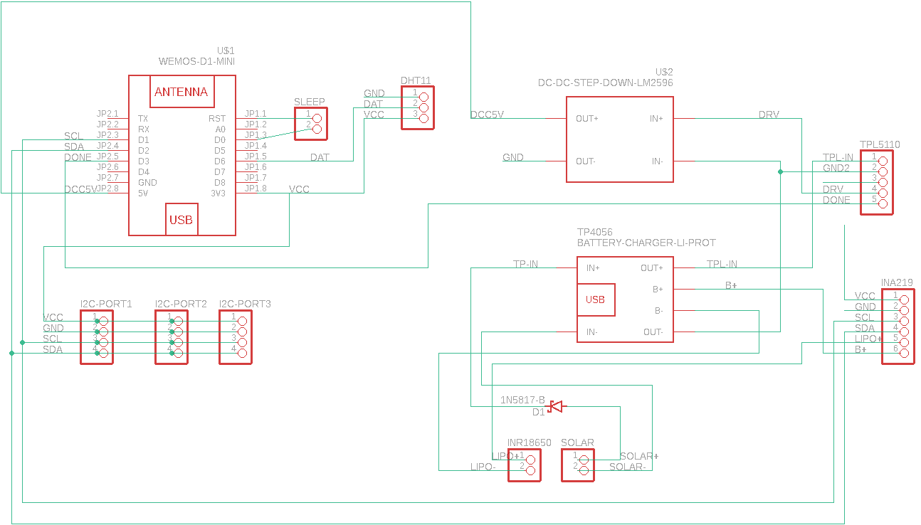

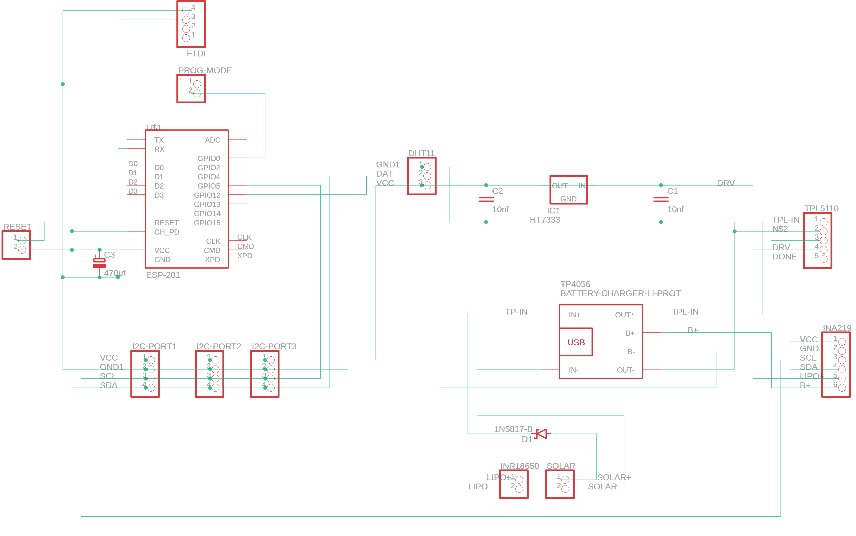

von Michael L. (cybertracker)

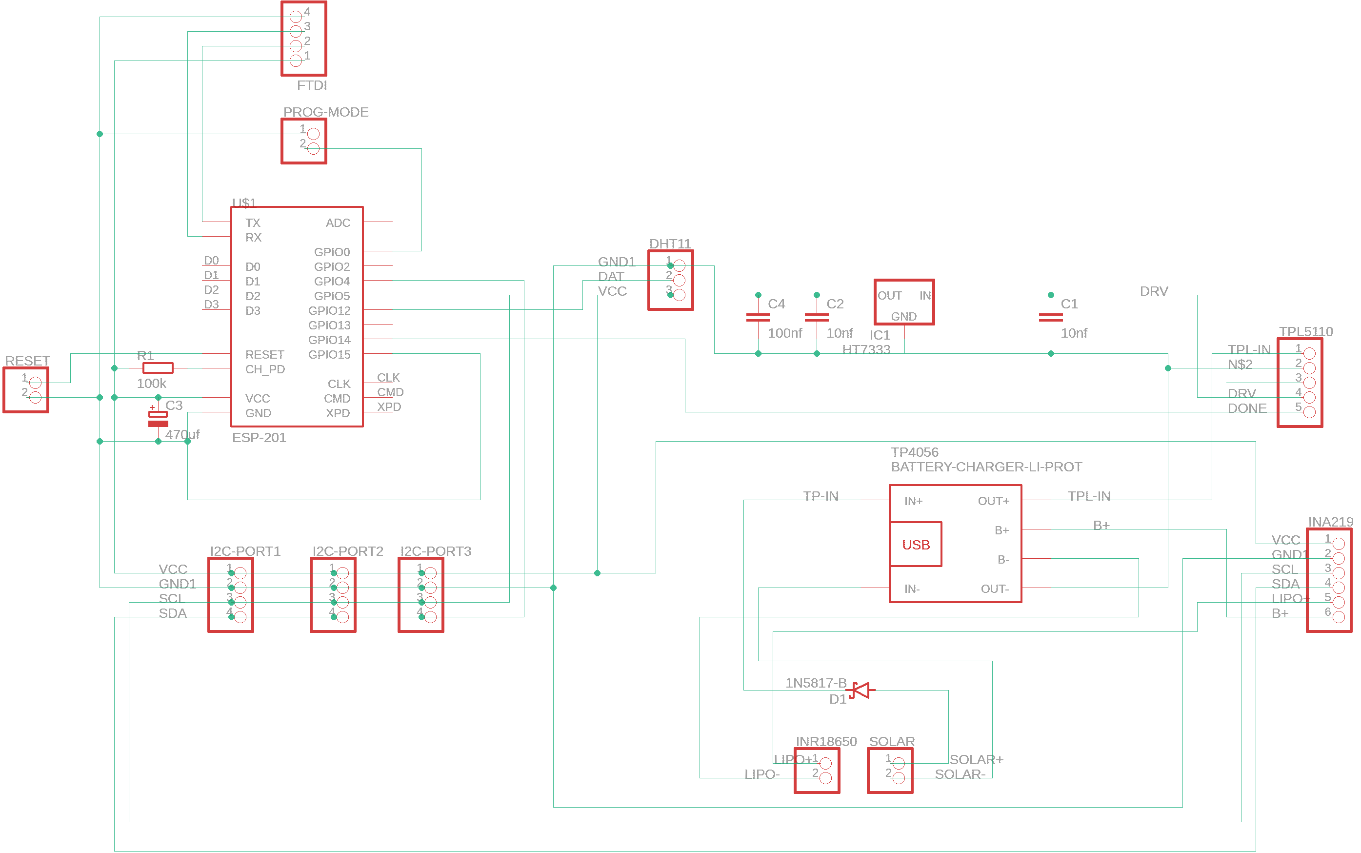

da ich versprochen habe mich zu bessern.
Hoffe ihr verzeiht mir mein letzten Ausrutscher.
Dieses mal gleich mit richtigem Schaltplan.
Es soll die Hauptplatine für meine Wetterstation werden.
Ich würde euch gerne bitten mal einen Blick auf meinen Schaltplan zu
werfen.
Es sind alles fertige Module. Daher sind Pullups usw auf den einzelnen
Modulen enthalten und nicht auf der Platine.
Beim INA sind VIN mit Absicht verkehrt dran. Das er mir bei Ladung
Positive und Entladung Negative Werte anzeigt.
Die Sensoren kommen an die I2C später per 50cm Kabel dran.
Der DHT11 ist für die Überwachung der Temperatur und Luftfeuchtigkeit im
Gehäuse.
Stromversorgung 18650 der per Solar inkl. Laderegler geladen wird.
Spannungskontrolle per INA219
Und TPL5110 Timer der alles inkl Sensoren Stromlos macht. So das nur
alle 5 Minuten gemessen wird.
Ich denke von der Logic her sollte es passen. Aber da habt Ihr mehr die
Erfahrung.
Ob ich vom DC DC Wandler auf 5V oder 3,3 gehe weiß ich noch nicht.
Da bin ich über jeden Ratschlag dankbar.
Danke
Ich sehe da keinen Schaltplan. Da hat jemand die Bauteile seiner
Einkaufsliste in der Eagle Library rausgesucht und auf ein Arbeitsblatt
verteilt. Verschaltet ist da nur ein winziger Teil der Dinge.
Auf die Einkaufsliste sollten mindestens noch ein paar grundlegende
Bauteile wie Spannungsversorgung und Abblockkondensatoren.
von Drago S. (mratix)
Viel zu viel sinnlose Spielereien.
Um das ganz alive zu halten, braucht man fast eine 6/12V Autobatterie
mit 10Ah.
Ein läppischer DHT11 macht noch lange keine Wetterstation, aber OK. Mach
da ausreichend I2C Buchsen hin um ausbaufähig für Sensoren zu sein.
Den INA219 kannst du ersetzen, durch einen Spannungsteiler auf ADC
auswerten.
Der TP4056 hmmm, bekommt er genug Solarenergie? Mach da auch genug
Buchsen/Steckplätze für Akkus. Das wird nie und nimmer reichen.
Wemos D1 mini mit AMS1117 -> Autobatterie. Grundlegend schlechte Wahl.
Besser nativen ESP-01S/ESP-12 mit deepsleep hernehmen.
Wenn es einfach um bischen Erfahrungssammlung geht, dann ist es in
Ordnung.
Ich habe hier ein paar fertige Boards, und auch noch PCBs übrig.
https://easyeda.com/mratix/ESP-8266-Weather-station
https://easyeda.com/mratix/mcu_board_esp01-07-12
https://easyeda.com/mratix/io_board_esp07-12
Mein Lieblingsteil davon ist das relativ kleine MCU-Board, habe es
mehrfach im Einsatz.
Nachtrag: wenn es um den DHT11 geht, da gibt es für 3€ ein fertiges
Shield inkl. ESP-01S. Anstecken und loslegen...
von Stefan F. (Gast)
Vorsicht, beim ESP-01(S) ist GPIO16 nicht beschaltet, den brauchst du
aber!
Noh etwas zum Prüfen:
Was macht denn der Battery Charger, wenn die Solarzelle mal keine
Energie liefert? Zieht er dann den Akku wieder leer?
Was macht er, wenn die Solarzelle zu wenig Energie liefert? Spinnt er
dann? Oder überlädt er den Akku, weil er nicht mehr korrekt mitbekommt,
wann der Akku voll ist?
Ich frage deswegen, weil man für Solarzellen normalerweise ganz
spezielle Laderegler benötigt.
Wie viel Strom wird wohl dein Step-Down Wandler aufnehmen und wie lange
können Akk und Solarzelle das liefern? Bedenke, dass die Solarzelle im
Winter nur etwa 3% ihrer Nennleistung hat.
Wie viel Strom nimmt dein Wemos Modul im Ruhezustand auf? Kleiner Tipp:
Es sind ganz sicher nicht die häufig genannten 10µA, sondern mehr. Sehr
viel mehr. Besser ist das bereits empfohlene ESP-12 Modul in "nackter"
Form an einem LiFePO4 Akku mit dazu passendem Solar-Laderegler.
> mit 10Ah.
> auswerten.
> Ordnung.
Danke für deine Hilfe,
JA, es soll als wieder einstieg laufen.
Der DHT soll ja nur im Gehäuse Messen. Als eigentliche Sensoren kommen
BME280 und TSL2591 zum Einsatz. Diese eben per I2C.
Ich hab eben viele Teile genommen die ich noch hier hatte.
Ich habe nur die Leiterbahnen mit Namen versehen das es etwas
Übersichtlich bleibt. Spannungsversorgung kommt ja vom Akku
INR18650-25R.
Danke
> aber!
Richtig.
Wenn @cybertracker den Wemos schon haben sollte, gäbe es auch fertige
shields. Für all die Komponenten, die aufgeführt sind. Ein PCB neu zu
erfinden wäre Quatsch.
Wie gesagt, es sei denn es geht einfach nur um Experimente, dann soll
jeder seinen Spaß haben.
der Lipo Laderegler ist ja dafür da, das der Akku nicht überladen oder
Leer gesaugt wird. Akku ist ein INR18650-25R.
Gerade wegen des Verbrauchs wollte ich nicht auf Deepsleep gehen. Da ja
da die Sensoren trotzdem weiter arbeiten. Das habe ich mit dem TPL5110
nach dem Laderegler gelöst der alles dahinter Stromlos setzt. Nach dem
die Daten gesendet wurden.
Das ist vollkommen OK.
Bedenke, für den DHT11 alleine, müsstest du einen kompletten GPIO
opfern.
Wenn du aber eine RTC, DS3231 hättest, mit der könntest du ebenfalls die
Innentemperatur messen. Der I2C Bus wäre da, bekämst noch die Uhrzeit
und ein kleines EPROM für die letzten Messwerte.
>> aber!
> Richtig.
Ja ich habe das schon da. Aber wie bereits richtig erkannt versuche ich
nach 5 Jahren ohne was wieder anzufangen. Eben auch mit Platinen
erstellen.
Die kosten heute in China ja nicht mehr was es früher gekostet hat.
Mit Deepsleep hab ich den Wemos schon getestet das Funktioniert. Aber
wollte da eben vom Verbrauch noch weiter runter.
Nur der Wemos verbraucht im Deepsleep schon bei mir um die 9mah
Mister A. schrieb:
> opfern.
Die Daten werden per MQTT an meinen IOBROKER und auch auf eine Homepage
gesendet. Dort werden sie mit Zeitstempel versehen.
Da gerade die Daten des Lux Sensor dort weiter verarbeitet werden.
Aktuelle denke ich an alle 5-6 Minuten.
Da ich ein IP65 Gehäuse habe und zum Schutz der Elektronik hat mich da
die Temperatur und Luftfeuchtigkeit interessiert.
Wegen dem GPIO. da hab ja kaum welche in Nutzung da die Sensoren über
I2C laufen.
Das ist der onboard AMS1117, der schläft nicht. Der gehört sowieso
heruntergelötet, eingeäschert und verboten :) Jeder Ersatztyp ist besser
als dieses populäre Teil.
Auf den Step-Down kann man verzichten. Bis 8V kann alles durch den
TP4056 gejagt werden.
TP4056_OUT+ kann dann an TPL-IN
Zwischen SOLAR+ und TP4056_IN+ gehört eine Bypassdiode rein.
AGND sollte man von DGND trennen, nicht alles so zusammenlegen.
Vielleicht zeichnest du einen neuen und kompletten Schaltplan. In der
geposteten Skizze passen z.B. die Signalnamen nicht untereinander.
Mister A. schrieb:
Der ist um auf die 5V oder 3,3V wür den Wemos und alles daran zu kommen.
Ich hab den TPL5110 jetzt nach dem TP4056 gesetzt. Das auch der DC DC
Wandler kein Saft mehr bekommt.
Reicht da ein 1N4004?
OK, was ist daran Falsch?
> Done.
Danke werde ich morgen nach der Arbeit in Angriff nehmen. Mit all euren
Änderungen.
Danke
Guten Morgen,
anbei mal die Überarbeitet Version.
Nach den Anmerkungen auch mit verbundenen Leiterbahnen anstatt Lable.
Außer den GND.
Die Eingesetzte Solarzelle liefert 2,5W
Ob mir der Strom im Winter reicht werde ich sehen. Zur Not kann ich den
Akku jederzeit wechseln.
Sowie ich per MQTT eine Meldung bekomme sobald der Akku unter 3,5v
fällt.
Das sieht schon viel besser aus.
In Kurzform (sorry, kann erst Nachmittags/Abends wieder ausführlich
schreiben).
Masse: Die Baugruppen so zusammenfassen [Solar, TP4056_In][TP4056_B,
Akku][TP4056_Out, MCU, Sensoren]. Bitte auch die Signalnamen ändern.
Solange es Verdrahtet wird geht es, aber Eagle wird alle GNDs wieder
zusammen routen/fluten. Dann bist wieder am Anfang.
Es hat schon Gründe warum es z.B. OUT-, B- heißt und nicht GND. Jedes
Modul/Komponente hat ihre Besonderheit und sollte eigenständig
betrachtet werden. Beim TP4046 erst recht.
Bypassdiode: prinzipiell ja, Schottky mit niedrigen Vf besser.
Panel: die Leistung bezieht sich immer auf den Quadratmeter und die
volle Einstrahlung. Praktisch liegen Welten dazwischen.
MCU: Wemos ist nicht unbedingt mein bevorzugter Bereich, ich bin mir
nicht sicher wie es da mit vorhandenen/fehlenden Kondensatoren, Pullups
usw. steht. Vielleicht meldet sich noch jemand zu Wort.
Nachtrag: aus Neugier habe ich eben den Wemos D1 mini etwas gechecked.
In Bezug auf die Pullups sieht es soweit gut aus. Bis auf IO4/5 (I2C)
hat er überall welche drinnen. Ein 100nF soll nur an RST sein. Am A0
bringt er den Spannungteiler für die Spannungsmessung bereits mit.
Aaaaber, jetzt kommt der großer boom. Der LDO.
Nur das Original hat den RT9013 von Richtek Technology. Der ist ganz
vernünftig und für Batteriebetrieb geeignet.
Alle anderen clones sind der Witz. Den Vogel schießt der XC6204,#4A2D
von Torex ab. Er gönnt sich erstmal 2V für sich selbst. Dann noch Vf
~300mV bei 2%. Liefern kann er 300mA. Was ohne Pufferkondensator schon
wackelig werden könnte.
Im Klartext, unter 5.3V Vin bekommt der Wemos seine 3.3V nicht.
Im DeepSleep soll der D1 tatsächlich 2mA aufwärts ziehen.
@cybertracker check doch mal bitte was für einen Wemos du hast. Vor
allem welcher Spannungsregler draufgeklebt ist.

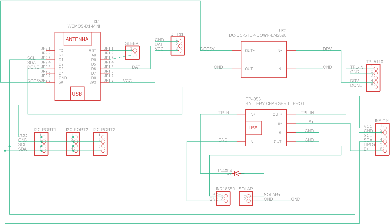

So hier jetzt geändert.
Schottky Diode drin und GND geändert.
Da der TPL5110 gemeinsamen GND hat hab ich den mit dem Dc und TP4056
zusammen gelegt Hoffe es passt so.
Kleiner Verbesserungsvorschlag:
Wir deutschen lesen von links nach rechts und von oben nach unten. Links
oben sollte also die Solarzelle und der Laderegler sein, unten rechts
das Wemos Modul.
Super @cybertracker, das nimmt langsam Form an.
Ich stehe gerade etwas auf dem Schlauch wg. GND vom INA219.
Er misst in 2 Stromkreisen. Einmal am TP_Out+ und an B+. Aber ihm fehlt
der Berührungspunkt dahin, wenn ich es richtig sehe...
Es könnte passieren dass er keinen Messwert bekommt. Die Daten abliefern
kann er hingegen schon.
Das müsstest du bitte am Steckbrett testen bzw. im Datenblatt nachlesen.
Jedenfalls die beiden (Out- und B-) dürfen nicht verbunden werden, das
würde den TP4056 killen oder anderweitig in den Wahn treiben.
Sehr gut, weiter so...
Der INA misst Lipo+ und B+ vom TP4056 ist also in in den + Strang
Batterie zum TP4056 geschaltet.
Sieht ganz Gut aus:
Einlesen INA219 ... (wenn nur DC DC versorgt wird. Da ich ja den Wemos
am USB habe für Serie auslesen.)
Bus Voltage:   3.97 V
Shunt Voltage: -12.58 mV
Load Voltage:  3.96 V
Current:       -119.60 mA
Power:         484.00 mW
Einlesen INA219 ... (wenn am laden ist. Der TP4056 ist an USB gehängt)
Bus Voltage:   4.19 V
Shunt Voltage: 25.75 mV
Load Voltage:  4.21 V
Current:       267.40 mA
Power:         1094.00 mW
Die Werte würden ja passen. Da der DC 119mA aus dem Akku zieht und wenn
Ladet dem Akku 267mA zugeführt werden.
Deswegen auch der TPL5110 vor dem DC. Der Trennt alles Dahinter vom
Strom also DC, Wemos und alle Sensoren.
Für genaue Tests muss ich mal in Tedi gehen für ein billig USB Kabel das
ich killen kann sodas ohne Spannungsversorgung ist.
Die Berühren sich nicht. Die Kreuzen sich nur im Plan. Sind aber nicht
verbunden.
TP OUT - geht nur an den GND vom TPL5110 (TimerChip)und an IN- DC
Converter.
Ich habe an RST und D0 auch noch eine Pinleiste gemacht. Falls ich doch
Sleep Nutze.
Nachtrag:
Ich habe Mittlerweile gesehen das viele den den Wemos D1 5V direkt an
den TP4056 out hängen. Da kommt doch aber nur die Spannung vom Akku raus
also 3,5-4,2V Das würde natürlich den Strom des DC und diesen selbst
sparen.
DC ist die Abkürzung von "Gleichstrom". Deine verkürzten Sätze sind sehr
schwer zu verstehen, die falsch verwendeten Abkürzungen machen es noch
schwerer.
> Einlesen INA219 ... (wenn nur Gleichstrom Gleichstrom versorgt wird.
> Da ich ja den Wemos am USB habe für Serie auslesen.)
> Die Werte würden ja passen. Da der Gleichstrom 119mA aus dem Akku zieht.
> Deswegen auch der TPL5110 vor dem Gleichstrom. Der Trennt alles Dahinter
> vom Strom also Gleichstrom, Wemos und alle Sensoren.
> Das würde natürlich den Strom des Gleichstroms und diesen selbst sparen.
Schreibe nicht "der INA219", sondern "der Stromsensor". Und anstelle von
"der TPL5110" schreibe besser "der Timer". Damit kann man viel mehr
anfangen, als mit irgendwelchen kryptischen Nummern.
Wenn du möchtest, das wir uns mit deinem Projekt beschäftigen, dann
lenke nicht durch extrem unverständliche Sprache vom Fachthema ab. Ich
bin jedenfalls nicht mehr bei der Sache, wie du siehst.
Noch ein Tip: Elektroniker zeichnen in ihre Schaltpläne Messpunkte ein,
diese werden typischerweise mit beginnend mit TP1 durchnummeriert. Oder
sie zeichnen Pfeile ein, die beginnend mit I1 bzw U1 beschriftet sind.
Auf diese Stellen kann man sich dann im Text darauf beziehen, ohne
unnötige Unklarheiten zu schaffen.
Beispiele:
https://www.mikrocontroller.net/attachment/192551/Netzteil_230V_-_15V_Schaltplan.jpg
http://sandboxelectronics.com/wp-content/uploads/2014/02/Comparator.png
https://www.sps-lehrgang.de/typo3temp/fl_realurl_image/erweiterte-reihenschaltung-bei-gruppenschaltung-1c.jpg
https://www.elektroniktutor.de/analogverstaerker/av_pict/iu_wdl1.png
> direkt an den TP4056 out hängen.
Ich finde das äußerst fragwürdig, gerade weil man bei Wemos Modulen nie
weiß, mit welchem Spannungsregler sie bestückt sind. Den Herstellern ist
meist schon der HT7833 (aus dem eigenen Land) zu teuer, der in diesem
Fall jedoch angemessen wäre.
> Das würde natürlich den Strom des DC und diesen selbst sparen.
Wenn du auf einen Spannungsregler verzichten möchtest, gibt es nur einen
sinnvollen Weg: Verwendet einen LiFePO4 Akku mit dazu passendem
Laderegler. Dessen Spannung liegt im Rahmen dessen, womit die ESP Chip
direkt betrieben werden können. Bei allen anderen Akku-Typen passt es
nicht.

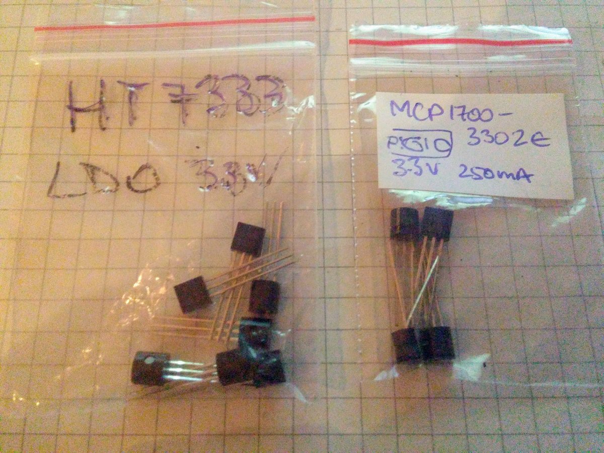

Ja @stefanus, da gebe ich dir vollkommen Recht.
Die HT7333/HT7833 sind schon geniale Teile und gehören in jeden
Bastelkasten.
Die HT7833 Neuauflage ist nochmal eine Zuckerstange. Der Enable-Pin gibt
neue Einsatzmöglichkeiten.
Für den Rest der Welt gibt es durchaus vernünftige und pinkompatible
AMS1117-3.3 Alternativen. Die kosten auch kein Vermögen.
@cybertracker Den Wemos mit seinen Vin bzw. 5V kann man knicken. Ich
glaube du würdest mit jedem anderen LDO besser fahren.
TP4056_Out+ > neuer LDO > 3.3V.
Was ich persönlich immer wieder vermisse, eine Mischung aus Z3,3/TL431,
sparsam und als Einzelbauteil. Die LiFePO4 sind mir noch zu teuer.
Den Stromsensor muss ich mir auch mal angucken. Ich dürfte noch so ein
Teil, aus der Arduinozeit, gut vergraben haben.
> nicht.
LiFePO4 Akkus waren mir noch zu teuer. Ich hab mich da nur gewundert das
es bei direktem Anschluss funktioniert. Durch die Schwankungen.
Also sehe ich es so richtig die Wemos D1 Mini am besten nicht mehr
nehmen wenn es Akku betreiben sein soll.
Sondern lieber ein ESP-201 oder so etwas und die
Spannungsversorgung/Spannungsregler selber bauen.
Wie viele Bestätigungen willst denn noch für diese Aussage bekommen?
Also ja, für langzeit-Batteriebetrib hat das Modul eine ungünstig hohe
Stromaufnahme.
also würde es jetzt außer dem Nicht guten Wemos funktionieren?
oder habt Ihr noch ein paar Änderungen?
Danke
Keiner hat behauptet das der Wemos nichtnutzbar-schlecht ist. Er ist
nur, wie fast alle Boards, nicht für den Batteriebetrieb entwickelt. Und
genau das ist die Anforderung in deinem Projekt.
Generelle Anzeichen solcher "Development Boards" sind z.B. vorhandene
USB-Buchsen, 5V+höhere Eingangsversorgung, montierte Pinheader, unnötige
PowerLEDs und Indikatoren sowie ähnliche Addons oder Features die einen
sofortigen kinderleichten Start versprechen.
Optimieren kannst du den Wemos einfach, in dem
- der Spannungregler deaktiviert/ersetzt wird. Sollte dein Wemos ein
"aufgelötetes ESP-12 Modul" haben, kann man es herunterlöten und native
aufbauen. Das wäre der Idealfall und ein großer Gewinn.
Ganz nebenbei: so ein ESP-12 kostet gerade mal €1,60.
- Andere Großverbraucher wie Display hast du nicht.
- Die Sensoren laufen auch alle auf 3.3V.
- Die Idee alles nach einem loop abzuschalten ist sehr gut.
- Ob das Panel reicht ist fraglich, aber da kannst mit einem
Batteriepack und Zwischenladungen gegensteuern.
Kontraproduktiv wäre die Batteriespannung in irgendeiner Art
hochzuboosten um sie wieder herunterzuregeln.
Baue das ganze mal auf und teste. Dann kannst du immer noch etwas
nachfeilen und kritische Punkte fixen.
Es ist nur eine Wetterstation, kein Raumschiff :)
> ist
Danke, ok. also für Netzteilprojekte noch in Ordnung.
Da ich im SMD Löten nicht so gut bin. sind die ESP201 schon in China
bestellt.
Deswegen ist ja der Batteriesensor /INA219 drauf um da ein Auge drauf zu
haben. Ansonsten sind die Batterien ja schnell gewechselt.
Aktuell ist es ja so. Da sich vom Ausgang Laderegler auf die 5V hoch
Booste  auf für den Wemos. Aber der Booster frisst alleine ja schon
100ma
Habe ich schon und war eigentlich OK. Außer dem verbrauch.
Das ihr aber seht das ich nicht Beratungsresistent bin habe ich auf die
schnelle ein ESP201 bestellt. Sollten am Samstag oder Montag kommen. Was
empfehlt ihr als LDO. Was man auf die schnelle. Also nicht China
bekommt. Idealall Ebay oder Amazon. Wenn möglich in TO220 Bauform.

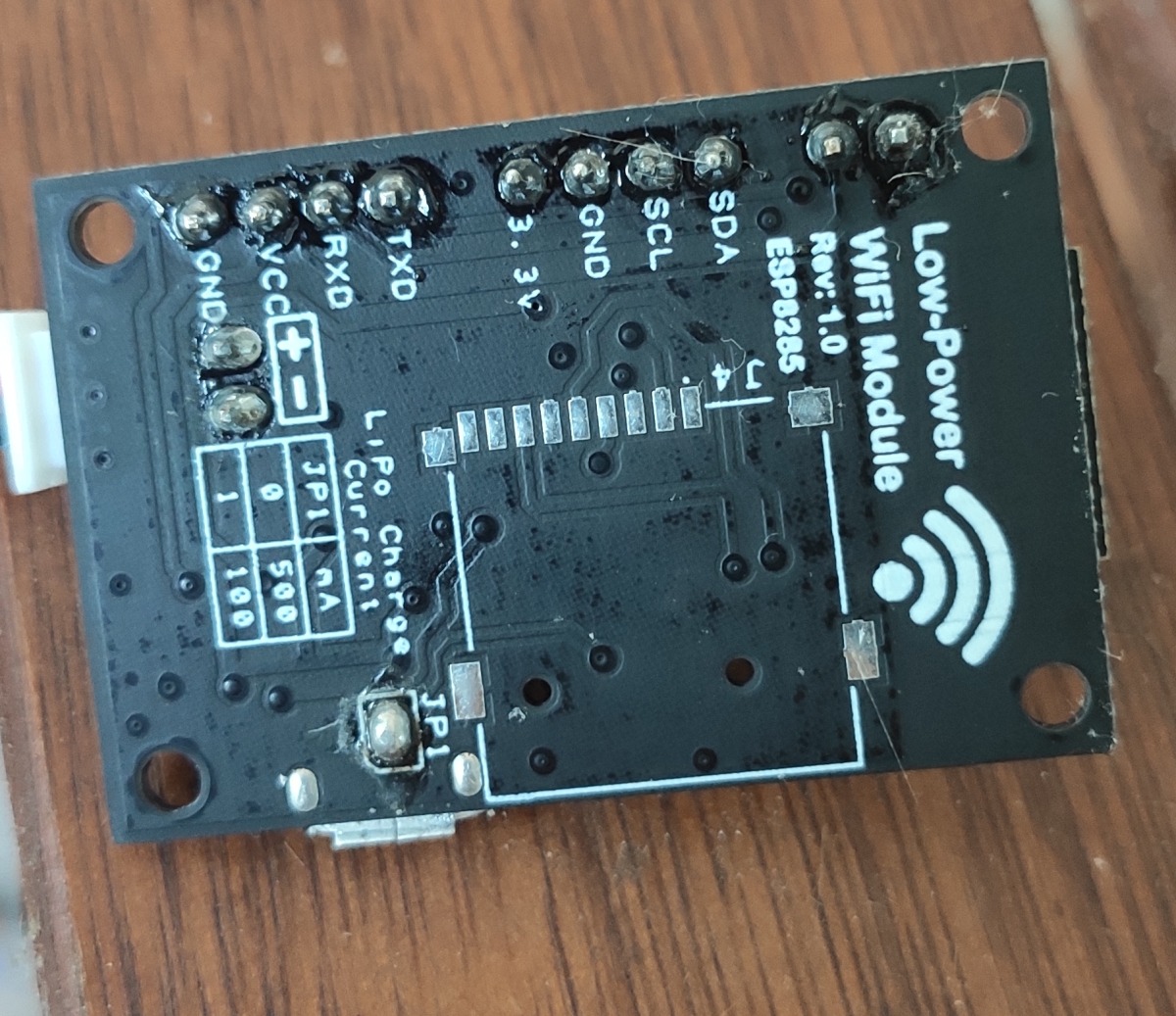

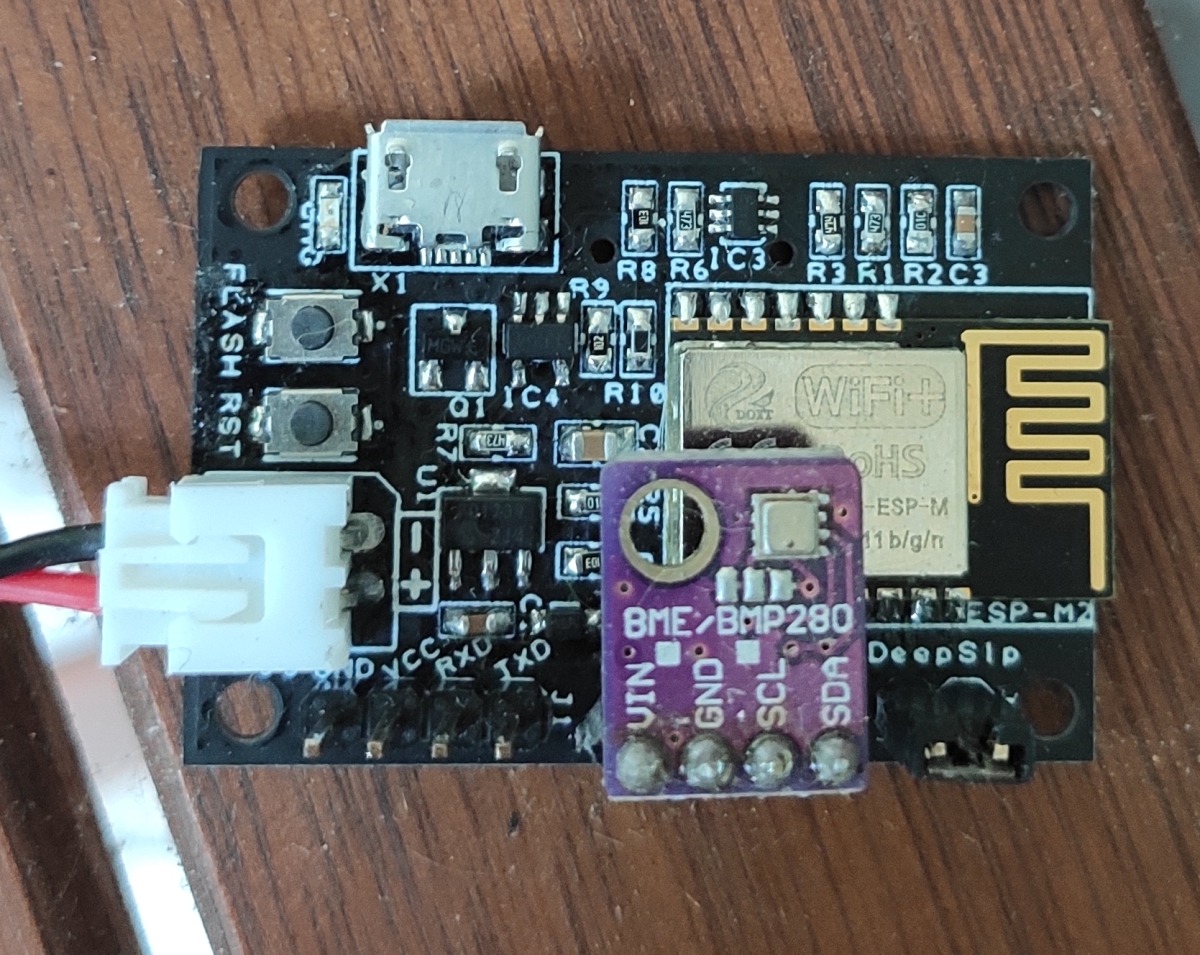

von Timmo H. (masterfx)
Also ich habe gerade eine Platine gemacht mit dem ESP-M2 Modul
(ESP8285). Ebenfalls auf geringe Stromaufnahme ausgelegt.
Arbeitet mit einem MCP1703 als Spannungsregler, dazu noch ein MCP73832
als LiPo Lade-IC (per Lötbrücke auf 100 bzw. 500mA Ladestrom
umzustellen) via MicroUSB.
I²C ist via Buchsenleiste rausgeführt. Habe da momentan den BME280 dran.
Er sendet per MQTT alle 5 Minuten seine Messwerte via Nodered in eine
InfluxDB.
Stromaufnahme liegt im Deepsleep bei ~20µA (wenn man den Linearregler
vom BME280 Modul entfernt hat). Ein Spannungsteiler (abschaltbar) zur
Batteriespannungsmessung ist ebenfalls drauf.
microSD-Slot ist auch drauf zum falls das SPIFFS nicht ausreicht.
Habe noch 40 Platinen übrig und auch für das meiste auch genug Bauteile
cool, schaut süß aus
Ich würde dir 2-4 abnehmen.
Den MCP73832 habe ich bestimmt nicht, den bräuchte ich auf jeden Fall.
Ggf auch den ESP-M2, notfalls könnte ich was adaptieren.
Hast du ein BOM der Teile? Sind das 0805er? :(
Schreib mir bitte deine Preisvorstellung, mit/ohne Teile, Bausatz oder
was möglich wäre.
Danke

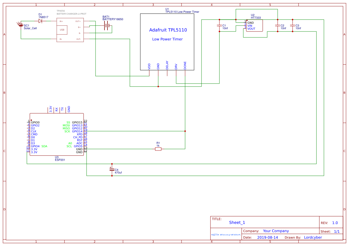

So, mal wieder zurück zu meinem.
Ich hab wie geschrieben jetzt mal einen ESP201 bestellt.
Spannungsregler hab ich aktuell den LM1085IT-3,3 geplant der sollte
passen oder?
Schaltplan gibt es wenn das Modul da ist. Und ich weiß ob der LDO passt
oder eher was anderes.
> passen oder?
Der hat eine Ruhestromaufnahme (Quiescent Current) von 5 bis 10mA. Das
heisst, alleine zur Versorgung dieses Spannungsreglers gehen pro Tag 120
bis 240 mAH von der Akkuleistung drauf.
Der Spannungsverlust (Dropout Voltage) ist ca. 1V
Das heißt: Sobald dein Akku unter 4,3V entladen ist (hoppla, das ist ja
schon dessen maximale Spannung), wird der Spannungsregler nicht mehr
ordnungsgemäß funktionieren.
Oder anders gesagt: Es gibt nur wenige Spannungsregler, die noch
schlechter geeignet sind.
Alles 0603 (bis auf einen 0805 Kerko)
Anbei Schematic und BOM. Preise muss ich noch mal durchrechnen.
> Spannungsverlust
>> passen oder?
Das wäre durch den Timer bei diesem Projekt weniger ein Problem. Aber
geht ja auch um zukünftige
UAH, Mist hab ich echt Überlesen das der 1V Spannungsverlust hat.
Ok dann hoffe ich mal das sich noch ein paar Melden, die ich noch nicht
vergrault habe, und mir einen LDO empfehlen.
Wie gesagt am Besten nicht in SMD.
Ich habe auf meiner Homepage drei Spannungsregler genannt, die hier im
Forum mehrfach empfohlen wurden:
http://stefanfrings.de/esp8266/index.html#akkus
Michael,
warum nimmst du nicht den mehrfach empfohlenen HT7333 im TO-92?
oder frisch reingekommen von @masterfx der MCP170x. Auch den gibt es im
TO-92.
Die ganzen Empfehlungen von Stefanus genauso.
Die kann man alle mit einem Camping-Gasbrenner löten.
Oder vergiss Li-Ion/LiPo und steig auf 6V Motorrad-Batterie um. Dann
passen alle Teile und die Suche hat ein Ende :)
Mister A. schrieb:
> den empfohlenen HT7333 im TO-92
Ich dachte, den gibt es (leider) nur in SMD. Steht jedenfalls so im

@stefanus Bezeichnungen HT7333, HT7333-1, HT7333-A.
nur den HT7833 gibt es (noch) nicht in TO-92.

Hab jetzt einen Händler in Deutschland mit den HT7333 gefunden und
bestellt.
Also wird es mit denen weitergehen nach dem Timer.
Der HT74833 war leider nicht zu bekommen in Deutschland,. ist aber
bestellt.
allen einen schönen Samstag.

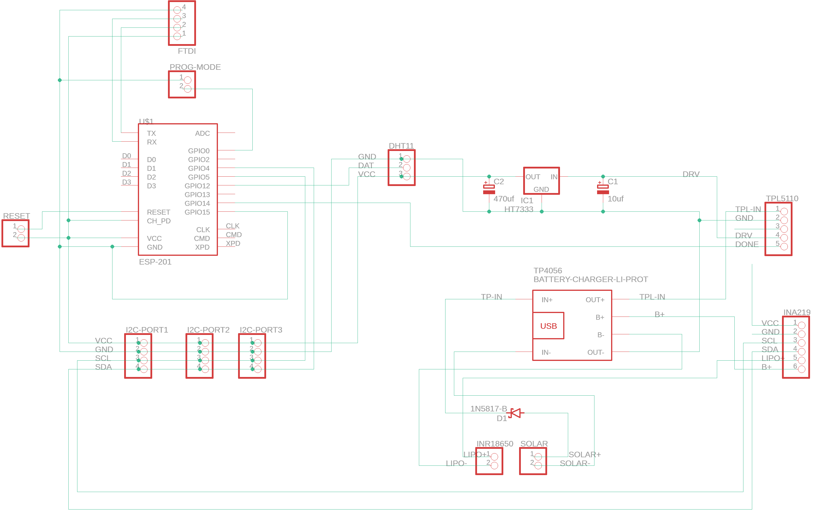

Da die Post heute Lieb war und mir die Teile gebracht hat hier die
geänderte Version mit dem anderen ESP und LDO.
Könnte mal einer den Titel ändern? DA es ja jetzt kein Wemos mehr ist.
Folgendes ist dazu zu sagen. Ich habe mir die Eigenheiten des ESP201
angesehen daher Prog-Mode Pin. Diese Brücke muss gesetzt sein zum
Beschreiben. Ist diese gesetzt bootet er aber nicht.
Reset ebenfalls per Pins raus geführt.
FTDI Steckplatz sowie den LDO anstatt Booster usw.
Wie bereits erwähnt wurde ist der HT7333 eigentlich zu klein. Daher mal
den 470uf am Ausgang.
Aber ich werde das Risiko mal eingehen und in Verion2 einen anderen
verwenden. Vielleicht läuft es ja auch so.
In der werde ich auch den HT7833 mal versuchen zu löten.
> Eigentlich wurde der HT7833 vorgeschlagen. Der HT7333 war ein
> Kompromiss, weil du kein SMD willst.
 UPS. OK sorry mein fehler.
Die VCC Leitung verläuft in deinem Plan ein einem großen Bogen um das
ESP Modul herum.
Achte im realen Aufbau darauf, dass alle VCC und GND Leitungen
sternförmig zusammenlaufen (sich beim Spannungsregler treffen) und
möglichst kurz sind. Wobei der sternförmige Verlauf wichtiger ist.
Nicht so:
Regler o-----o-----o------o------o------o
Sondern so:
Regler o-----o     o      o      o      o
Und weil der ESP die grössten Sprünge (in der Stromaufnahme) macht,
sollte er direkt neben dem Spannungsregler sitzen. Den 470µF lötest du
im Idealfall direkt an die Pins des Moduls - auch wenn das blöd
aussieht. Achtung: Die meisten Spannungsregler wollen ebenfalls einen
(kleineren) Kondensator ganz dicht an ihren Pins haben. Wenn da mehr als
1cm zwischen sind, würde ich lieber zwei Kondensatoren verwenden, um
diese Anforderung einhalten zu können.
Schlechte Stromversorgung ist zu 99% die Ursache von Abstürzen -
abgesehen von Programmfehlern.

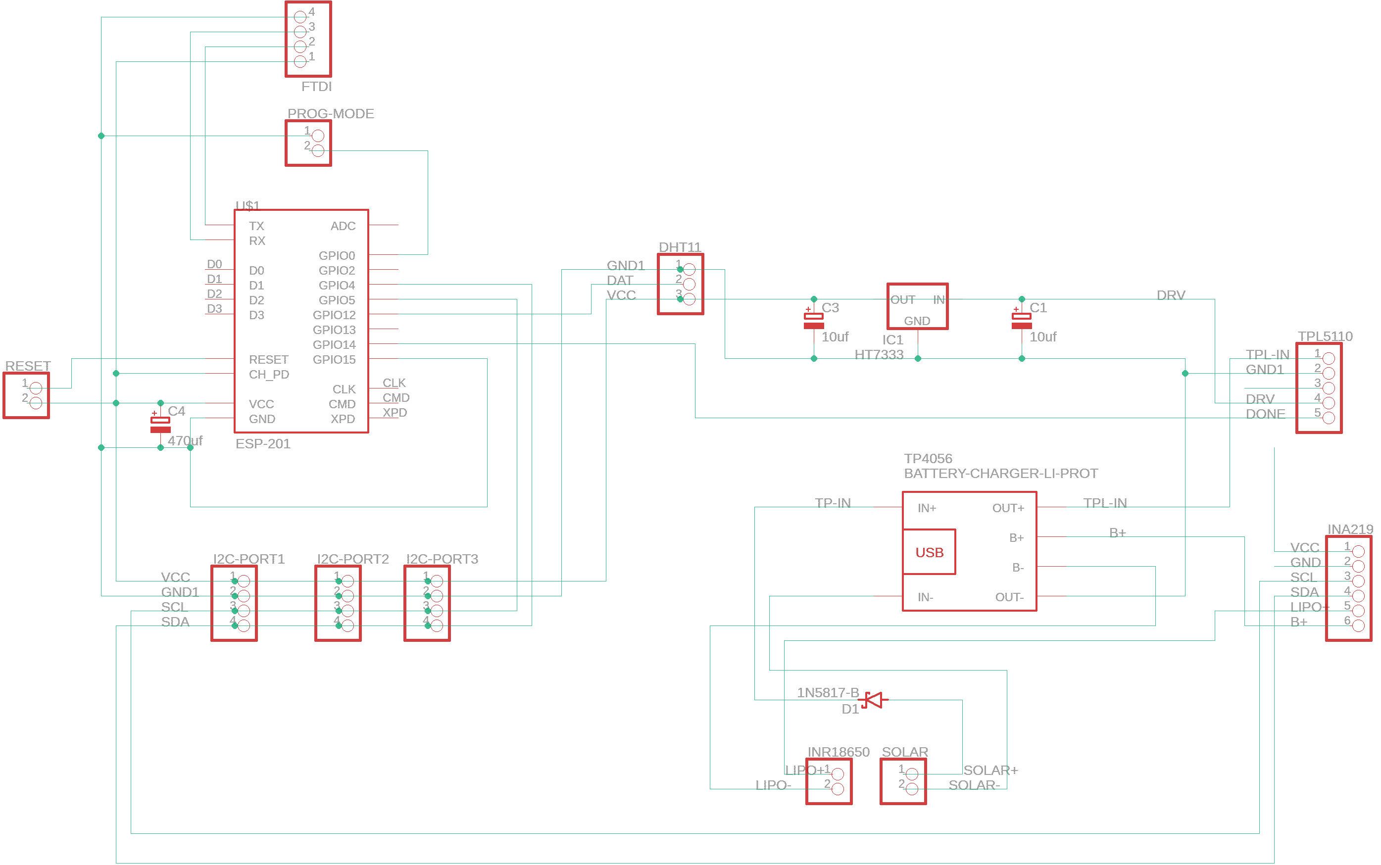

> Nicht so:Regler o-----o-----o------o------o------o
> Sondern so:       +-------------------------+
Danke, hab einen Kerko 2,2nf noch dazu oder wäre 22nf besser?
Siehe Schaltplan
Kurze Wege werden im real Aufbau dann umgesetzt.
Die langen Wege sind nur im Schaltplan so. Kann das ja beim Platzieren
direkt nebeneinander setzen.
Hab ich sonst noch Fehler drin?
Nimm das, was der Hersteller des Spannungsreglers in seinem Datenblatt
empfiehlt.
Was auch durchaus üblich ist. Wenn man zu viele Infos im Schaltplan
unterbringt, wird er unleserlich.
> empfiehlt.

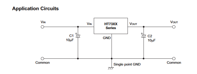

Laut Datenblatt 10uf davor und dahinter.
Hab es geändert
Die 470µF würde ich jetzt aber schon direkt neben das ESP Modul
zeichnen. Dafür ist ja Platz vorhanden.
Kurz im Telegramn-Stil weil ich unterwegs bin...
Die Kondensatoren passen überhaupt nicht. Datenblatt gelesen?
Den dicken Cout kannst du nach Belieben bis 1000uF gehen. Ist aber
klares Anzeichen dass es nicht ausgewogen ist. Das macht man eigentlich
nur bei LED-Drivern, wenn man die Versorgung/ Eingang vermurkst :)
Ich würde vorschlagen Cin 1uF Keramik/Tantal. Cout 1-2.2uF Elko/Tantal
und langsam bis 10uF erhöhen.
Den dicken Elkopuffer + 100nF Kerko in die Nähe des ESP, an seinem Vcc.
Er ist ja der hungrige.
Und wenn du den FTDI noch ausführen möchtest, dann kann zusätzlich seine
5V an den TP4056_Vin bzw. 3.3V an HT7333_Vout geleitet werden.
Ganz mutige, die keinen Charger haben, suchen sich eine passende Diode
(messen+berechnen den Vf) und leiten den Blitz in den Akku =
Direktladung während flashen.
Ja Auszug aus dem Datenblatt hab ich angehängt. An das hab ich mich
gehalten
Mal sehen was ich an Kerko da habe. Langsam lassen die Augen nach. Bei
der kleinen Schrift.
Erledigt. Siehe Plan. Ups Falsch rum drin aber passt.
Ja das passt, wenn ich es auf die schnelle, richtig sehe.
Am Vin kannst du dich an das Datenblatt halten. Davor sitzt der TP_Out
und macht es schon richtig. Ich habe gerade das Datenblatt nicht im
Kopf, kann mich etwas entsinnen dass 10uF bei Akkueingang geraten
wurden.
Der Cout, wie Stefanus schrieb, kann auch direkt an den LDO_Out. Macht
auch keinen großen Unterschied. Ist keine 30cm Leitung.
Spare nur nicht an den 100nF Kerkos oder 10k Pullups. Die gehören in
> wurden.
> jeden Haushalt.
Kerkos hab ich eben eine Satz mit 450Stk 10pF-100nF wo alles da bei ist.
Wiederstände sind genug da.
Pullups sind auf den Modulen schon drauf.
> Eins fällt mir noch ein: wenn deepsleep permanent aktiv ist, sollte die
> RST-IO16 Brücke aus einem 560R Widerstand bestehen. Sonst schläft der
> ESP so tief dass er Flashing-Anforderungen nicht mitbekommt. Aber das
> siehst du dann praktisch. Eingebaut hast du glaube ich eh einen Jumper?
> Damit erübrigt es sich.
Aktuell ist Deep Sleep nicht geplant da ja der Timer Chip drin ist. Aber
besser mal eingeplant. Genau als Jumper ist aufgeführt.
> So, jetzt baue mal das ganze auf, damit wir zum Punkt: "Zeigt euere
> Projekte her" kommen.
> Gutes Gelingen...
Im Plan hab ich jetzt die Elkos durch Kerkos ersetzt außer dem 470uf
...und die micro|mükro durch nano :)
...weit und breit immer noch keine Pullups und 100nF in Sicht.
Oooh Michael,
du willst einfach nicht hören... bzw. machen :)
Was sollen wir mit dir machen? Alle schütten seit Tagen wertvolle
Erfahrungen in ein Nudelsieb.
Jetzt bau das Dingens zusammen. Mit etwas Glück explodiert es...
Kleiner Scherz, damit die Leidtragenden auch einen Bonus bekommen :P
Äh hab doch 10nf Kerkos drin. Daneben ist noch ein 100nf jetzt.
> Oooh Michael,
Ist genehmigt. Ich hab mich glaub Blöde genug angestellt.
Bin gerade am Testaufbau dran.
Pullups für SDA SCL sind auf den Modulen Stromsensor(INA219) 10kohm .
Sowie dem DHT11 Modul 10kohm .
Wo sollte noch welche rein?
Bin gerade am Testaufbau. Da ich mir sorgen um den ESP201 mache da der
bei einigen sich nicht beschreiben lies.
SO Beschreiben geht ohne abzurauchen.
Und war ein Fehler drin. RST muss gegen GND nicht VCC.
Wie immer anbei aktuelle Version.
Timmo H. schrieb:
Guten Morgen,
hier nun die Rückmeldung.
Es FUNTIONIERT NICHT.
Naja Lehrgeld bezahlt da ich die Bauteile wohl nicht wieder ausgelötet
bekomme. Platinen waren ja nicht so teuer.
Es hat aber weniger mit dem was hier Besprochen wurde zu tun.
LDO, Flashen usw funktioniert Optimal. ESP läuft stabil jetzt schon seid
12h Testbetrieb
Es liegt an dem Timer.
Im Versuchsaufbau mit dem Arduino Nano hat alles Problemlos Funktioniert
Mit dem Nodemcu schaltet der Timer aber nicht ein.
Das Problem haben aber anscheinend mehrere.
Bei manchen geht es die es direkt durchgeschaltet zum VCC andere haben
einen 100uF dahinter gemacht.
Diese haben aber den LDO vor dem Timer nicht dahinter wie ich.
Nun wieder die Fragen:
1. LDO vor den Timer setzen?
Da ist aber wieder Risiko ob der Timer den Hohen Einschaltstrom nimmt
oder nicht. Und ich möchte ja den Eigenverbrauch des LDO mit abschalten.
2. Mosfe oder Transistor an DRV vom Timer setzen und damit Schalten
(wenn ja was wäre geeignet)?
Ich denke das wäre der beste und sauberste Weg.
Was sagt Ihr?
Danke
Was meinst du damit? Zeichne das mal auf, und zwar mit deutlicher
Angabe, wo die Stromversorgung herkommt. Zeichne von Links nach rechts
und oben nach unten. Also oben Links die Stromversorgung. Pfeile, die
die Stromrichtung anzeigen, könnten auch hilfreich sein.
So ist es Aktuell.
Es läuft zwar aber der Timer wacht nicht auf.
Anbei Stromversorgung Aktuell und Danach was ich denke mit Mosfet.
Anstelle des Mosfet könnte auch ein Transistor hin.
Was ich bisher gefunden habe wäre VP3203N3-G
Da ich wie bereits geschrieben gerne bei TO Bauform bleiben möchte.
Super, so kann man aus den Plänen auch etwas heraus lesen.
Warum glaubst du, dass der Timer nicht funktioniert und inwiefern soll
der zusätzliche Transistor daran erwas ändern?
Nach etwas  Nachlesen habe ich herausgefunden das der Treiber des Timer
zu Schwach ist.
Der schafft den Einschaltstrom des ESP nicht.
Daher das der Timer nur eine Transistor oder Mosfet Durchschaltet.
Ideal wäre natürlich ein LDO mit Enable Pin an welchen der Timer kommen
würde.
Leider kann ich durch meine Unfähigkeit mit den Augen und Geschick SMD
zu Löten das nicht verwenden.
In deinem oberen Schaltplan benutzt du den drive pin als Ausgang für die
Last. Das ist aber falsch. Da gehört ein Mosfet ran und der ist ja auch
auf dem Modul vorhanden!
Hast du dir den Schaltplan des Moduls und das Datenblatt vom Chip nicht
angeschaut?
Beim Adafruit TPL5110 ist ein DMG3415 P-MOSFET dran. Der sollte
zumindest bei 3V seine 2A schaffen. Aber da könnten auch deine nicht
vorhandenen Kondensatoren das Problem sein. Mein Modul mit MCP1703 läuft
auf jeden Fall seit fast 1 Monat via Deepsleep und hat den Li-Ion noch
nicht mal in den 3.8V bereich leer gesaugt (bei 5 Minuten Wakeup Time)
Bitte  bedenken, das beim Einschalten der Stromversorgung der Elko auf
dem Esp Modul geladen werden will. Ohne Strombegrenzung könnte das die
Spannungsquelle überfordern.
Anscheinend schafft er es nicht.
Ich habe einen Piepser als Kontrolle dran. Der Springt Kurz an und
gleich wieder aus.
> auf
OK. Wie kann ich das Verhindern?
Indem du eine Strombegrenzung zwischen schaltest.
Oder der Timer steuert einen Spannungsregler an, der bereits den Strom
passend begrenzt. Aber damit stehst du ja auf Kriegsfuss.
Weisst du überhaupt, wie viel Strom deine Quelle liefern kann?
Du siehst, dass es doch nicht so einfach ist, fertige Module zusammen zu
klöppeln. Auf diesen Werbetrick fällt jede Woche jemand herein. Man
stellt es so dar als sei alles ganz easy wie Lego. Ist es aber nicht.
passend begrenzt. Ich würde erwarten, dass dein HT7333 den Strom
begrenzt. Aber tut er es wirklich. Bei solchen Details zeigen
chinesische Bauteile oft überraschende Eigenschaften. Ausserdem ist da
noch der 10yF Elko, auch der wirkt in leerem Zustand für einen kurzen
Moment wie ein Kurzschluss. Aber einfach weglassen geht auch nicht.
Also muss wohl doch ein steuerbarer Spannungsregler her,  der ausserdem
den Strom begrenzt.
Leider eher mit dem SMD. Aufgrund der Augen. Wenn es eine in TO bauform
geben würde wäre das Ideal.
Solarzelle laut Multimeter 4,8V wenn Ideal angestrahlt wird.
Akku ist ja bekannt.
Leider ja.
4,8V ist keine Antwort auf meine Frage nach der Stromstärke.
Was heisst 'Akku ist bekannt'? Wie viel Strom kann der liefern, ohne zu
weit abzusacken?
Ups Entschuldigung. Laut Datenblatt 5V 250MA 1.25W
Akku ist ein
Samsung ICR18650-26J 2600mAh
Der Laderegler sollte bei 3,5V Abschalten das der Akku nicht
Tiefentladen wird. Und Liefert Maximal 1A.
Mister A. schrieb:
> Hallo zusammen,
> ooh ihr seid wieder Aktiv :)
> Wie jetzt, schon wieder alles kaputt?
Indirekt.
Die Stromversorgung und das Modul laufen Stabil.
Nur jetzt macht der Timer Probleme.
Da der Mosfet auf dem Timer die Spannung nicht schafft.
Deswegen muss da jetzt noch ein Timer oder Transistor dran.
Da ja leider keine LDO mit Enable Pin in TO Bauform gibt.
> Ja, Timmo hat die Lösung. Rückt uns leider die Module nicht heraus :)
Leider ja. :P
Lass ihn weg und freunde dich mit deepsleep an.
Ja, habe es gelesen.
Aber noch einen MOSFET, ich weiss nicht.
Der TP4056 kümmert sich doch super um das schalten/abschalten.
Ich würde diese Schalterei, wenn du schon darauf bestehst, eigenständig
vor das ganze setzen. Nach dem du die Platinen schon fertig bestückt
hast (Schadensbegrenzung).
Diesbezüglich gab es einen tollen Thread, ich glaube Michael aus Berlin
o.ä. Ich suche mal... vielleicht kannst du ein paar Ideen abkupfern.
> Leider ja. :P
Sein Modul ist voll geil. Wenn er nicht möchte oder kann, sind wir
gezwungen es zu kopieren :) Die Alten und Blinden bekommen dann THT :)
von Karl K. (karl2go)
LT3086
Karl K. schrieb:
> LT3086
Ich hab ja den HT7333 aber ich meinte wegen Enable Pin.
> Karl K. schrieb:
>> LT3086
Da braucht man aber viele Bauteile, drumherum.
HT7833 im SOT-23-5 hätte Enable. Aber das hatten wir schon.
Es sei denn, man lötet ihn auf einen DIP-Sockel. Dann wäre er wieder
passend groß :)
Hier ist der erwähnte Thread:
Beitrag "ESP8266 mit Solarstrom und Pufferbatterie"
Ist ziemlich lang, so gegen Ende geht es ans Eingemachte.
Das war nicht die Frage. Ich würde den an der Stelle auch nicht nehmen,
der ist zu gut dafür.
Ich hab das bei mit so aufgebaut: Solar => LT3652 Solar Lader =>
LiIon-Akku => MAX884 mit Abschaltung durch µC => ATmega328 und Sensoren,
nRF24, der ATmega überwacht den Akku und schaltet den MAX884 notfalls
ab. Zum Anschalten muss eine Taste gedrückt werden.
Der MAX884 kann nur 200mA, reicht aber für meine Sensorik, nRF und
Display. Der MAX882 kann auch eigene Unterspannungsabschaltung.
Beim TP ist noch zu beachten, dass der nur SO-08 ist. Wenn die
Solarzelle wirklich bis 8V hochläuft und der TP mit 1000mA lädt, muss er
4W verbraten, dass kann er nicht. Also keine zu kräftige Solarzelle
anschließen.
Hast du ein Oszilloskop? Wenn nicht: besorge eins.
Und messe damit mal die Versorgungsspannungen im Moment des
Einschaltens. Und zwar an allen Modulen und direkt am Akku.
Ich denke, dass du nur so gezielt den Schwachpunkt herausfinden kannst.
Ich gehe nach wie vor von problematischen Ladeströmen für unverzichtbare
Kondensatoren aus.
Durch Abgleich der sehr schwammigen technischen Angaben der chinesischen
Händler kommst du hier nicht auf einen grünen Zweig. Die versprechen Dir
alles, wenn du sie dafür bezahlst. Sie können aber nicht deinen
gesamt-Aufbau berücksichtigen.
> Einschaltens.
Ich hab letztens ein ansteckbares I2C-Display gebaut, für Schaltungen
die autark laufen, die ich aber gern ab und zu über Display und Tasten
parametrisieren will. Leider ist auf der Platine ein 10µ Keramik-C, und
immer beim Anstecken machte die Schaltung einen Reset.
Milliohmshunt und Oszi dran: Der Kondensator zieht tatsächlich locker
5-10A, zwar nur einige msec, aber das reicht dass die Versorgung abkackt
und einen Brown-Out Reset erzeugt. Denkt man nicht, so ein kleiner
Kondensator... ;-)
Lösung: Eine Drossel in die Zuleitung zum Display.
Es kann durchaus sein, dass beim Schalten der Timer einen Reset macht
und geich wieder abschaltet.

Genau das macht er auch.
Per Piepser dran hört man es kurz und wieder weg.

Folgende Problematik hat sich jetzt ergeben:
1. LDO wird jetzt auf keinen Fall mehr reichen da ein 2. ESP32 mit
Webcam dazu gekommen ist.Aktuell saugt das alles laut Multimeter 188mah
für 10 Sekunden bevor in Deepsleep geht.
JA ich weiß einschaltstrom ist bedeutend höher.
Verfügbar LM1085 ansonsten wird bestellt.
2. Ich muß einen Mosfet vor den LDO schalten.  Da der Timer das nicht
schafft. Was nehme ich da am besten?
Verfügbar wäre VP3203N3-G ansonsten wird bestellt.
3. Stromversogung Akkuopack 3.7V 7800mAh Li-ion 18650 Akku 3-Cell Pack
Inline parallel. da ich 2 Davon bekomme kann ich falls der Stom der
Solar Zelle nicht reicht wechseln.
4. Solarzelle kommt eine 5V 10WAtt rein. Laderegler macht aber nur 1A
gibt das Probleme? Aber wird eh nie auf volle Leistung kommen. Leider
nicht Sonnenseite.
Ich muß eh Reichelt bestellen. Daher wäre auch anderes kein Problem.
