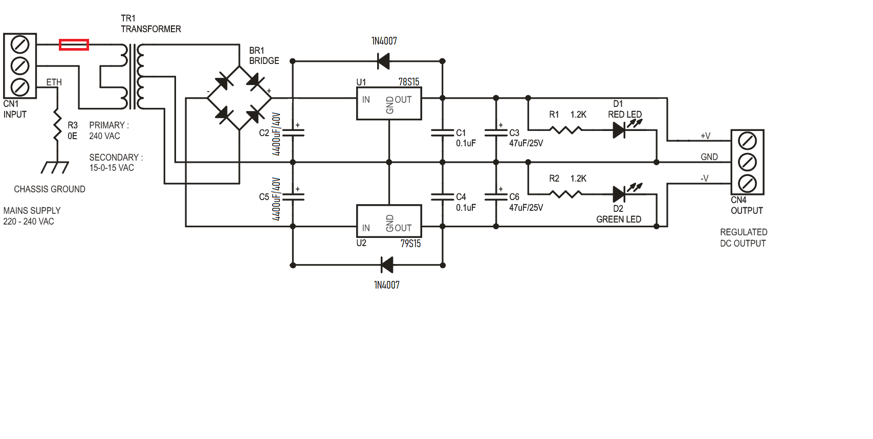

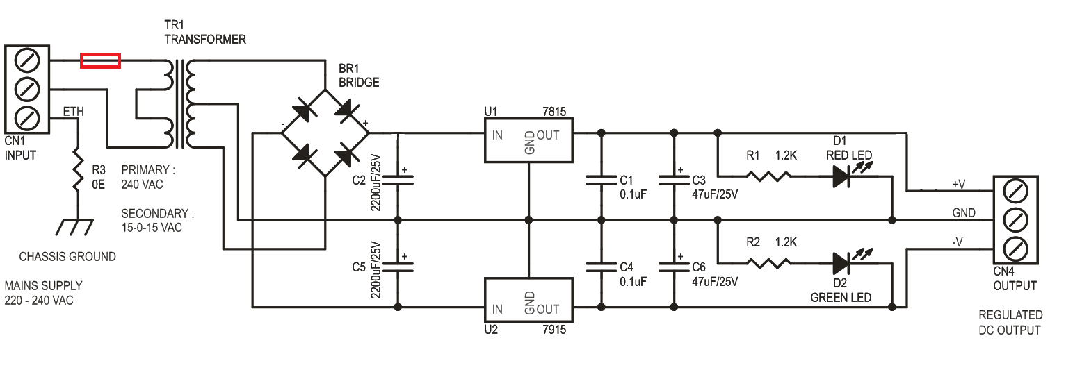

ich würde gerne ein eigenes +-15 V Netzteil bauen, bin mir aber noch
unsicher, ob Bauteile fehlen und ob die, die ich dafür im Kopf habe auch
die geeigneten dafür sind.
Das Netzteil sollte 1.5 A auf den +15V versorgen können. Den Aufbau seht
ihr im Anhang. Bei dem Trafo bin ich mir noch sehr unsicher, der kommt
mir so überdimensioniert vor. Habe ihn jedoch nach folgenden Kriterien
ausgewählt. +/- 23V => 46V * 1,5A => 91VA.
Der Linearregler brauchen lt. Datenblatt 23V, um stabile 15V liefern zu
können. Allerdings steht auf der gleichen Seite auch, dass der
Kurzschlussstrom nur bei 500mA liegt, warum?
Des Weiteren würde ich gerne wissen ob folgende Bauteile wirklich alle
sind die ich benötige. Ich überlege ob eine Sicherung (in Rot
eingezeichnet) Sinn macht.

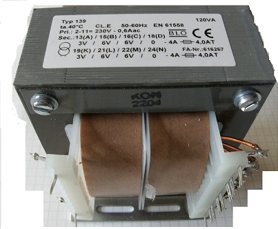

Trafo: RKT 12030 | Link:
https://www.reichelt.de/ringkerntrafo-120-va-2x-30-v-2x-2-0-a-rkt-12030-p15265.html?&trstct=pol_5
Dioden: 4x BAW 76 | Link:
https://www.reichelt.de/gleichrichterdiode-75-v-2-a-do-35-baw-76-p4868.html?&trstct=pos_8
Linearregler: L78S15 und L79S15 | Degenblatt:
https://www.mouser.de/datasheet/2/389/l78s-974158.pdf
Anschlussklemmen: 2 Stück | Link:
https://www.reichelt.de/anschlussklemme-3-pol-rm-5-08-mm-90-lakl-1-5-3-5-08-p169872.html?&trstct=pos_1
Schuko-Stecker
Widerstände gemäß Skizze
Kondensatoren gemäß Skizze
#5915153
Und auf der Minusseite das gleiche? Bei der recht hohen Leistung
wäre ein fertiges Schaltnetzteil vielleicht besser geeignet.
> Den Aufbau seht ihr im Anhang. Bei dem Trafo bin ich mir noch sehr
> unsicher, der kommt mir so überdimensioniert vor.
Der verlinkte Trafo ist schlicht und einfach unpassend.
> Habe ihn jedoch nach folgenden Kriterien ausgewählt.
Das passt aber nicht zu Deinem Link. Normalerweise brauchst Du einen
Trafo 2 x 18V/2,5A
> können.
Ich lese im von Dir verlinktem Datenblatt 17,5V.
An welcher Stelle?
> Ich überlege ob eine Sicherung (in Rot eingezeichnet) Sinn macht.
Besser wäre eine Temperatursicherung, falls die nicht bereits im
Trafo eingebaut ist.
Siehe oben.
Die sind etwas knapp bemessen. Nimm besser einer fertigen
3A-Brückengleichrichter.
> Kühlkörper: 1 Stück | Link:
https://www.reichelt.de/kuehlkoerper-38-1-mm-alu-5-k-w-to-220-sk-129-38-1-220-p228947.html?&trstct=pol_9
Besser einer pro IC.
Die Elkos sollten wohl besser den doppelten Wert haben.
Ich habe jetzt das Netzteil nicht vollständig durchgerechnet.
Das solltest Du besser selbst machen anhand der Angaben
in den DSE-FAQ im Abschnitt Netzteile.
#5915180
> können.

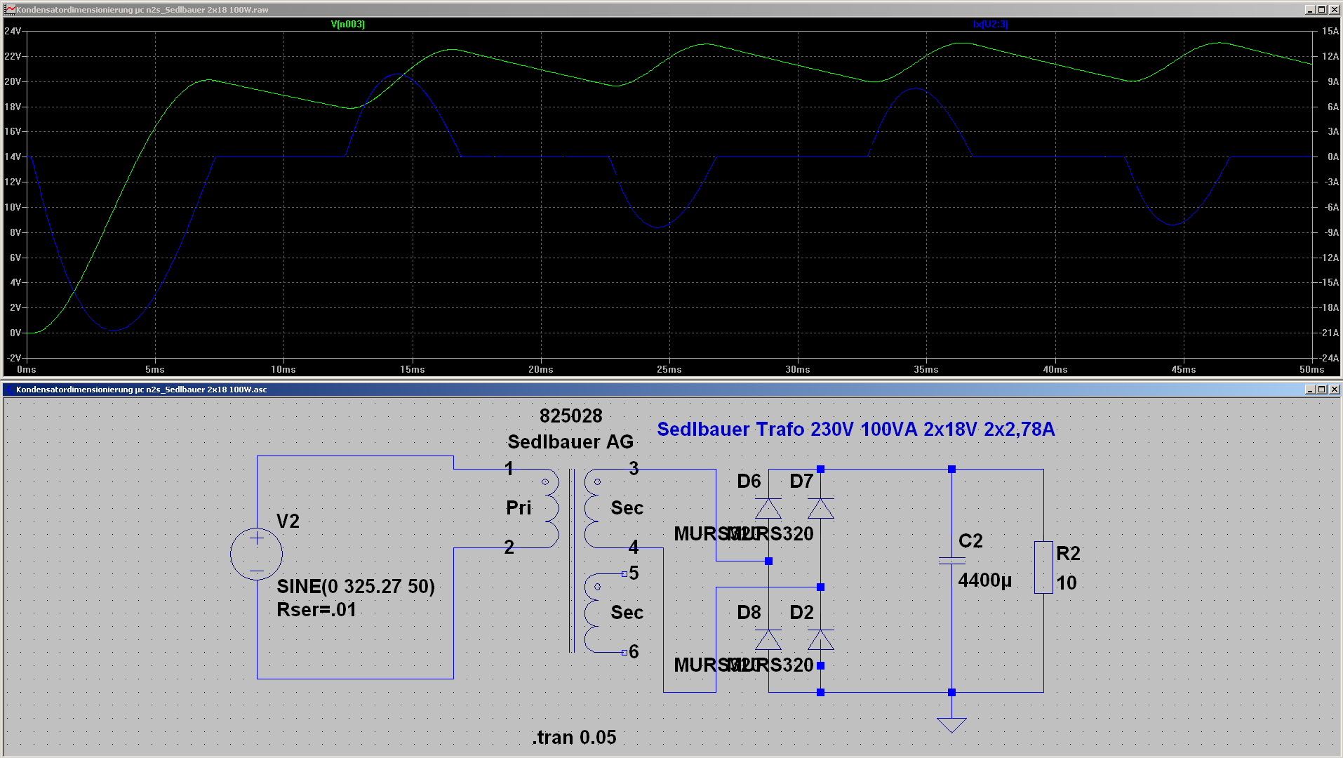

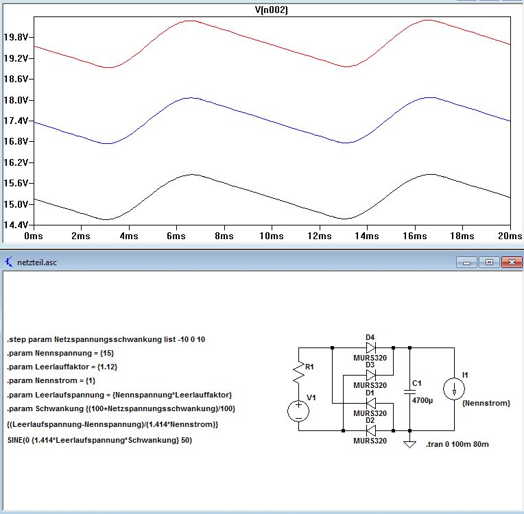

Falsch. Die 23V im Datenblatt sind Nebenbedingung der Meßwerte. Ein
78S15 braucht am Eingang mindestens 18V, wenn er am Ausgang 15V und 1.5A
liefern soll. Das steht in der Zeile "Operating input voltage".
Dein Trafo hat aber nur 15V Sekundärspannung. Das ist zu wenig. Die 15V
sind der Effektivwert. Nach Gleichrichtung und Siebelko erhältst du eine
mit 100Hz pulsierende Gleichspannung, deren Spitzenwert bei ca. 20V
liegt, die bei 1.5A Laststrom innerhalb der 10ms Periode aber um ca. 6V
auf 14V absinkt. Dein 78S15 bekommt nur für einen Teil der Periode genug
Eingangsspannung. Bis 500mA Last wird es noch knapp reichen, bei
Lastströmen darüber wird auch die Ausgangsspannung einbrechen - mit
einem häßlichen 100Hz Brummen.
Ebenfalls noch nicht eingerechnet ist, daß die Netzspannung auch 10%
unter Nennwert liegen darf. Dein Trafo liefert dann auch 10% weniger
Spannung am Ausgang.
Ein Trafo mit 2x 18V würde überschlägig gut passen. Bei 10% Netz-
unterspannung liefert der noch gut 22V Spitzenspannung. Wenn du die
Siebelkos auf 4700µF vergrößerst, sinkt die Ripplespannung auf ca. 3V.
Der Spannungsregler sieht zwischen 22V und 19V am Eingang. Paßt. Der
Trafo muß für 1.5A Gleichstrom ca. 2.4A Wechselstrom liefern können. Ein
Typ mit >=85W paßt also.
Bei 10% Netzüberspannung sind es 27V und 24V. Das heißt auch, daß Elkos
für 25V nicht reichen - nimm Typen für 40V. Die mittlere
Eingangsspannung für die Regler ist dann bei 25.5V. Über dem Regler
fallen also gut 10V ab. Mal 1.5A macht 15W Verlustleistung. Dafür mußt
du den Kühlkörper auslegen. Der interne Wärmewiderstand des 78S15 liegt
bei 5K/W (im TO-220 Gehäuse). Bei 15W wird der Chip also um 15W × 5K/W =
75K wärmer als die Kühlfahne. Der Chip darf maximal 150°C warm werden,
die Kühlfahne also maximal 75°C. Wenn im Gehäuse 45°C sind, bleiben 30K
Differenz. Der Kühlkörper darf dann maximal 30K ÷ 15W = 2K/W
Wärmewiderstand haben. Pro Regler wohlgemerkt.

Die richtige Rechnung und Begründung steht in
http://www.dse-faq.elektronik-kompendium.de/dse-faq.htm#F.9
Macht für 15V= bei 1.5A und 20% Ripple (also ca. 3V) 4700uF und
Ausgangsspannung+drop out Spannung+Ripple+Diodenverlust
((15+2.5+3+1)/1.414)/0.9 = 17V also handelsüblich 18V Wicklung mit
1.5*1.66 = 2.5A und das doppelt sind 90VA Trafo. Ein 3300uF Elko geht
damit auch aber 2200 sind zu knapp um bei -10% Netzeingangsspannung noch
eine saubere Ausgangsspannung gewährleisten zu können.
Der Kühlkörper muss je 10W loswerden, reicht also, zumal ohne
Isolierscheibe verwendbar.

Du solltest die Spannungsregler mit etwas Isoliermaterial versehen, wenn
du sie auf den einzigen Kühlkörper schraubst. Die Metallfahnen sind oft
spannungsführend.

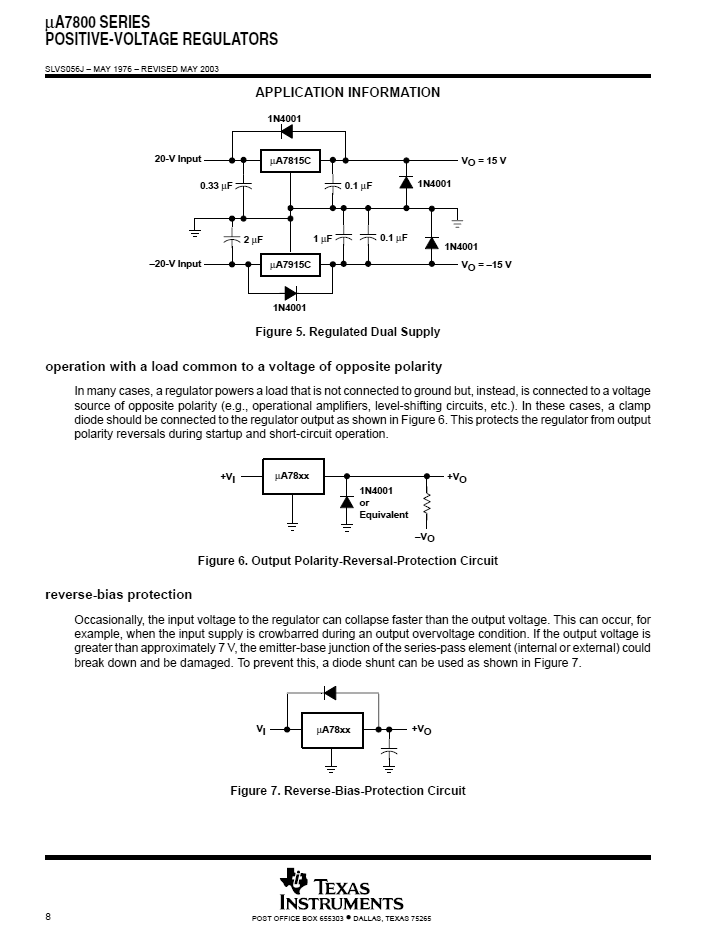

#5915217
fehlt noch was.
Und die Reversdioden über ICs.
Bin mir nicht sicher, ob der Dauerstrom 1,5 A geliefert wird.
Bei der Bauform mit Fragezeichen versehen.

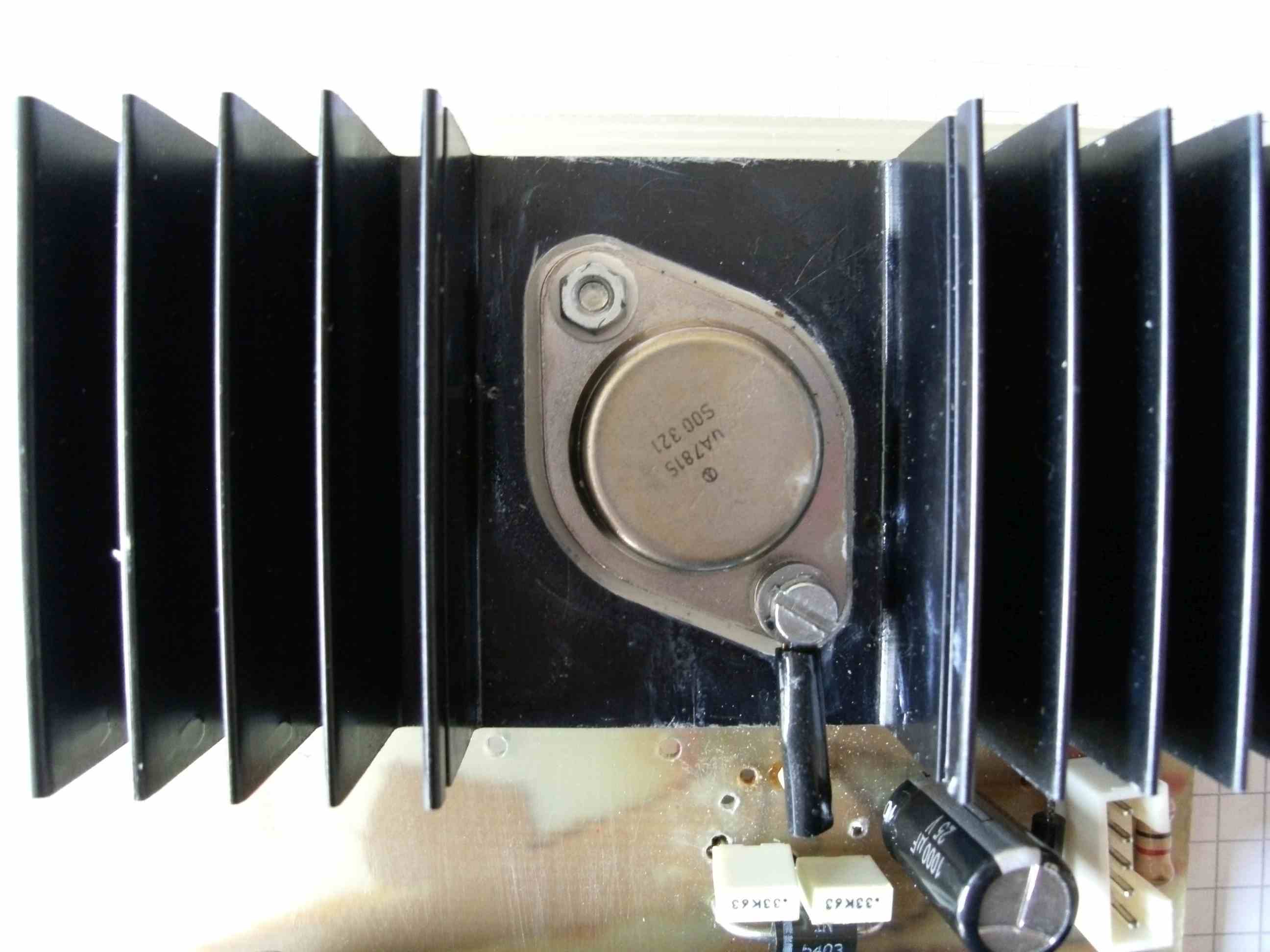

also, hatte mal ein Computernetzteil mit Wohnungsheizkörper, so muss man
wohl den Kühlkörper bezeichnen. Da waren die TO-3 Spannungsregler für 5A
drauf.
In der TO220-Bauform gab es die afaik nicht.

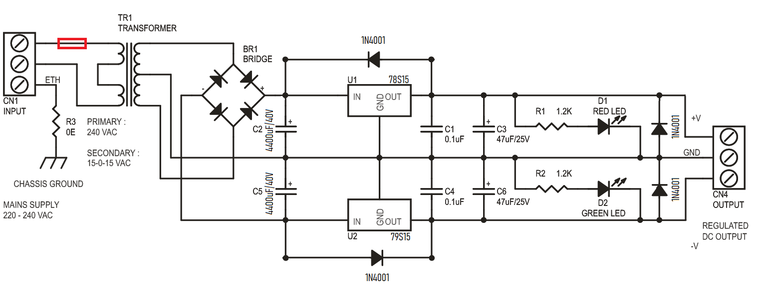

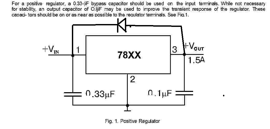

Noch ein Änderungsvorschlag: Reversdiode
Andrew T. schrieb:
> Und die jeweilige  Diode in revers Richtung über Ein- und Ausgang des
> jeweiligen Spannungsreglers, um Rückwärtsbelastung zu verhindern.
hatten wir schon, nur Zeichnung fehlte noch....

Nennstrom dauerhaft abrufen kann. Aus einem Trafo der 1,5A liefert, kann
man nach Gleichrichtung und Siebung keinesfalls 1,5A Gleichstrom
entnehmen! Je nach Trafo und Siebung bis 50% weniger.
Die Gleichrichter-Dioden sind da unkritisch und dafür ausgelegt, da den
Gleichstromwert zur Bemessung zu verwenden, ist völlig ausreichend (im
Normalfall).

#5915344
Sein Trafo hat 30V Sekundärspannung. :)
Der Trafo sollte dauerhaft etwa 1,5A*1,6 bis 1,5A*1,8 Strom liefern
können, also 2,4A bis 2,7A.
Mit 18V kannst Du gut hinkommen, allerdings brauchst Du dann mehr
Kapazität. Die passende Kapazität kannst Du gut mit Spice ermitteln.
P = 2*18V*1,5A*1,8 = 97,2VA
Da RKT12018 (120VA) würde gehen. Schicker ist allerdings der teurere
Sedlbauer 825028 mit 100VA und 18V und 2x2,78A, der auch über Ebay
verkauft wird.
Der hat nämlich eine rückstellbare Temperatursicherung und kommt auch
mit höheren Umgebungstemperaturen als 40°C zurecht.
Des Weiteren kannst Du zu dem Trafo sogar ein Modell für Spice
herunterladen.
Nun bist Du allerdings in einer Leistungsklasse angelangt, bei der Du
den Trafo primärseitig nicht mit Nennstrom absichern kannst, weil der
Anlaufstrom Dir die Sicherung zerstört. Also braucht es noch eine
Anlaufstrombegrenzung, wenn Du eine Sicherung verbaust.
Eventuell kann man den Trafo dank der Temperatursicherung (im
Sedlbauer-Modell) primärseitig mit einem Wert über Nennstrom absichern -
da bin ich mir nicht sicher, das sagen Dir die Experten hier.
In der Simulation hängst Du einfach R=10 Ohm auf die Sekundärseite
hinter die großen Elkos und lässt den Regler weg. Die Spannung darf nun
nicht unter 18V einbrechen. Dann bricht sie auch bei späterer Verwendung
des Reglers mit einem maximalen Spannungsabfall von 3V auch nicht unter
15V ein.
Ich bezweifele den Sinn der 47µF sekundärseitig.
Die Sekundärseite würde ich auch auf beiden Ausgängen absichern.

Fpga K. schrieb:
> Da die Exemplarstreuung der Fix'regler TP7* zuweilen recht hoch ist,
> wird oft ein Aufbau mit den einstellbaren LM317/337 empfohlen.
den LM317 musste ich letztens noch reihenweise gegen LM350 austauschen.
Der kann echte 1,5 A auch im Dauerbetrieb. Der 317 nicht.
Andrew T. schrieb:
> Mawin schrieb wieder mal nonsens:
>>> Reversdioden wie gesagt nicht vergessen .-
>> Blödsinn.
http://www.michael-floessel.de/mfblog/tipp-kniffe-fur-78xx-spannungsregler/
"...Eigentlich sind die 78XX Regler recht gut gegen Zerstörung durch
Überlast geschützt. Was sie jedoch gar nicht gerne mögen, ist eine
Spannung am Ausgang, die höher ist, als die Eingangsspannung. Das
quittieren sie u. U. mit dem Ende ihres Daseins. Solche Sachen bekommt
man zum Beispiel recht gut hin, wenn man mittels eines 78er und etwas
Elektronik einen Akku lädt und vergisst, diesen abzuklemmen, ehe man die
Betriebsspannung abschaltet. Damit ist die Eingangsspannung 0V, die
Ausgangsspannung aber immer noch die Akkuspannung. Das kann den Regler
killen!..."
Ab etwa 7V zu erwartender Reversspannung einbauen.
Ich sehe abernoch ein ganz anderes Problem:
Die gemeinsame GND-Zusammenführung.
Schaltung des TO hat da schon die "Mittelanzapfungsvariante" gewählt.
Bei der Beschaffung habe ich immer so meine Bedenken, ob die
Negativregler tatsächlich 100%-ig dasselbe Regelverhalten haben wie die
Positivregler.
Hatte deswegen überlegt, ob man zwei Positivregler entsprechend
verschalten könnte.
Wenn man jetzt zwei Positivregler benutzen würde, müsste man sie so
verschalten, dass in der Rückführung (gemeinsame GND) eben die
Regelstrecke des Negativbereiches liegt.
Das macht dann u. U. Probleme. Also den passenden Negativregler
aussuchen.
ciao
gustav

Gast #5915550
>> Blödsinn.
> Bemerkung s.o. Der echte MaWin hätte keinen derartigen Post verzapft
Blödsinn.
Rückstromdioden sind nur sinnvoll wenn vor den Spannungreglern erheblich
(>1A) Strom abgezogen werden kann.
Das ist hier nicht der Fall.
Dir fehlt es an Grundlagenverständnis.
Die Situation Eingangsspannung < Ausgangsspannung kann in gezeigtem
Netzteil nicht vorkommen.
> verschalten könnte
Kann man, wenn man weiss, wie. Man braucht dann 2 Brückengleichrichter,
siehe:
Gast #5915570
Nein, macht es nicht. Du baust 2 "komplette" Positivregler auf und
verschaltest die Ausgänge entsprechend. Und Rückstromdioden über
Spannungsregler ist nie verkehrt und stört doch nirgends!
Gruß Rainer

Na hier gibts ja eine richtg lebhafte Diskussion, damit hätte ich nicht
gerechnet :) Zum Sinn der Schaltung: Wollte damit 15 V Opv testen -
parallel würde an die +15V auch noch gelegentlich andere Elektronik
angeschlossen werden weshalb ich die 1.5A gerne zur verfügung haben
möchte. Würde es die Schaltung erheblich ändern, wenn auch 500mA auf der
-15V Versorgungsleitung reichen würden?
Ich habe mit jetzt noch einmal alles durchgelesen und die Schaltung
gemäß den Fehlern / Verbesserungen angepasst. Was haltet ihr nun davon ?

Gast #5915694
Hallo, wenn du "nur" 500mA im Negativzweig erwartest, ist das doch ok.
Die einzig sinnvolle Änderung wäre dann, den Negativregler durch einen
weniger leistungsfähigen zu ersetzen. Aber da du keine Strombegrenzung
hast und der Trafo auch auf der Negativseite seinen Nennstrom liefern
kann, zerstörst du dadurch wahrscheinlich nur den Regler, falls doch mal
mehr als 500mA fließen :-)
Viel Spaß beim Basteln!
Gast #5915721
Ja hinz, hatten den Beitrag zur fast exakt selben Zeit abgeschickt,
daher hatte ich das nicht mehr gelesen, danke für den Hinweis!
Jetzt nochmal in anktueller Form.
Würde aber nochmal gern auf die Frage zurück kommen, welchen ihr der
beiden Trafos bevorzugen würdet:
- Offener Trafo Link:
https://www.reichelt.de/netztrafo-offene-bauform-100va-2x-18v-nt-108va-2x18-p24663.html?&trstct=pol_5
- Rinkern Trafo Link:
Ebay-Artikel Nr. 311791115870
Bei dem Ringtrafo käme diese Sicherung dann noch hinzu: MTS 141
Temperatursicherung, 10A, 142°C | Link:
https://www.reichelt.de/temperatursicherung-10a-142-c-mts-141-p13254.html?&trstct=pol_2

Wie möchtest Du die Temperatursicherung verbauen?
Die grüne LED mit Widerstand sofort mitverbauen - die 79'er brauchen
wohl eine Mindestlast. Andernfalls kann es passieren, dass der Betrag
der Ausgangsspannung in die Höhe schießt.
Wofür sind die 47µF am Ausgang gedacht?
Nachtrag:
Hatte Deinen Beitrag noch nicht gesehen.
Der verlinkte Sedlbauer hat die Temperatursicherung schon eingebaut.
Ich dachte, Du wolltest die Temperatursicherung irgendwo von außen an
einen Standardringkerntrafo dranpappen...
Gast #5915776
Ich hatte eigentlich gedacht sie auf der Primärseite bei dem Roten
kästechen zu verbauen, wusste nicht dass der Ringtrafo schon eine
Sicherung din hat. Bin davon ausgegangen, dass nur der offene Trafo
schon eine integrierte Sicherung hat.
Die Größenordnung wird in einigen Schaltplänen in dem der LM7815 und
LM7915 verwendet. Ich denke zum puffern.

Gast #5915805
N2S schrieb:
> Würde es die Schaltung erheblich ändern, wenn auch 500mA auf der -15V
Na ja, es reicht dann ein 79M15, ein 680uF Elko, und vor allem ein 60
statt 90VA Trafo.
N2S schrieb:
> Sicherung: MTS 141 Temperatursicherung, 10A, 142°C | Link:
Am Kühlkörper ? Du hast 2 Kühlkörper und die 7x15 begrenzen selbst bei
Übertemperatur. Also überflüssig.
Zu warm. Nimm Trafo mit eingebauter Tempsicherung (die hat meist 105)
oder schalte vor den Trafo eine träge 5x20mm Feinsicherung.

> Nochmals: da fehlen zwei Dioden!
Oder anders gesagt: die beiden sind an der falschen Stelle. Als
Verpolschutz am Ausgang wären sie ok, als Rückstromdiode über den
Spannungsreglern sind sie in diesem Netzteil überflüssig.
Kann als Angstdiode natürlich trotzdem helfen, Bachblütenextrakt.
a_zip schrieb:
> Aber da du keine Strombegrenzung hast und der Trafo auch auf der
> Negativseite seinen Nennstrom liefern kann, zerstörst du dadurch
> wahrscheinlich nur den Regler, falls doch mal mehr als 500mA fließen :-)
bullshit.
Der Regler begrenzt den Strom selbst und schützt damit den Trafo vor
Überhitzung, dazu muss der Regler BEI GERINGEREM STROM begrenzen als der
Trafo maximal belastbar ist.
Manche Leute haben ein Problem mit Ursache/Wirkung Richtung.
Gast #5915823
hinz schrieb:
> Done
In Mathe nicht aufgepasst ?
((15*0.9)*1.414)-1 = 18V
7815 Eingangsspannung vor drop out: 17.5V
Bleiben 0.5V die der 4700uF Elko in den Halbwellenpausen nachgeben darf.
Das reicht niemals bei 1.5A.
Ein 18V Trafo ist schon nötig, 17V täten es auch, sind aber nicht
handelsüblich.
Gast #5915824
MaWin schrieb:
> hinz schrieb:
>> Done
> handelsüblich.
Nimm einen realen Trafo, der hat eine höhere Spannung, aber auch einen
Innenwiderstand.
Gast #5915858
N2S schrieb:
> Wie steht ihr denn noch zur letzten offenen Frage ?
> Ist der Ringtrafo (Ebay-Artikel Nr. 311791115870) oder der Offene Trafo
(https://www.reichelt.de/netztrafo-offene-bauform-100va-2x-18v-nt-108va-2x18-p24663.html?&trstct=pol_5)
> zu bevorzugen ?
Ringkern hat weniger magnetisches Streufeld, ansosnsten sind beide
gleich gut geeignet.
Eine nachträglich angebrachte Thermosicherung sollte nicht mehr als
115°C Auslösetemperatur haben.
> Innenwiderstand.
Du meinst, reale 15V~ Trafos haben 18V ?
Schwachsinn.
Die Simulation anbei verwendet zwar einen Brückengleichrichter, aber die
0.82V mehr vor dem Spannungsregler  bringen es auch nicht, 14.58+0.82 =
15.4V reichen vor dem 7815 nicht aus.

Hallo N2S,
N2S schrieb:
> Kommt schon Hinz, wenn schon Verbesserungsvorschläge, dann bitte auch
> so, dass jeder sie nachvollziehen kann. Dann kann man ggf. auch noch
> effeltiv etwas lernen. Alles andere ist doch Mist.
ich bin zwar nicht hinz und krieg' auch nicht so viel Inhalt in eine
Zeile, aber hier ist mein Beispiel für Deine Anwendung.
Der Sedlbauer 825028 liefert 100VA und 2x18V 2,78A.
Bei einer Ausgangsspannung von 15V hinterm Spannungsregler und 3V* Drop
am Regler brauchen wir minimal 18V an 10 Ohm Last (15V/1,5A).
Bei möglichen 10% Spannungsabfall im Netz etwa 20V.
Die Simulation zeigt Spitzenströme von 8,1A was effektiv 5,73A ausmacht.
Wenn der Trafo in Betrieb 5,73A liefert, dann liefert er schon das
2,78-fache seiner Nennlast.
Der Blick auf die Stromkurve zeigt, dass er aber nur eine Einschaltdauer
von 40% aufweist. Daraus ergibt sich eine Lastfaktor von 0,4 * 2,78=
1,11.
Mit dieser Dimensionierung läuft der Trafo bei meiner Rechnung schon mit
11% Überlast.
Lösung: Wenn die Anwendung es erlaubt, die Kondensatorkapazität
reduzieren und bei Netzunterspannung leiden. :)
Eventuell geht es trotzdem mit meiner Dimensionierung, wenn für Abluft
gesorgt ist und die Trafoumgebungstemperatur 50°C nicht übersteigt.
Das ist der umgekehrte Fall zur erforderlichen Leistungsreduktion bei
Übertemperatur:
http://www.marxtrafo.de/technische-hinweise.html
*Ich habe irgendwas von 3V Drop in Erinnerung. Mein Datenblatt zeigt nur
2V  Drop für 1A Strom.
Fazit
Gegenüber den Elektronikexperten hier im Forum komme ich immer auf
höhere benötigte Leistungen. Sachdienliche Hinweise zur Aufklärung sind
erwünscht.
#5915893
hinz schrieb:
> Nein, das ist ja kein Sinus mehr, also auch nicht Faktor 1,414.
Den Sinusverlauf habe ich näherungsweise angenommen.
Ich müsste mal herauskriegen, ob ich nicht eine Messwerttablle aus
LTSpice herauskriege, dann könnte ich den Effektivfaktor und die
Einschaltdauer genau bestimmen.
Hast Du denn einen Vorschlag für den Faktor?
Größer oder kleiner?

hinz schrieb:
> Lass ihn dir doch von LTSpice zeigen.
Wenn ich die Simulation 1 Sekunde durchlaufen lasse (um den Einfluss der
anfänglichen Kondensatorladung zu minimieren), nennt mir LTSpice 3,9A
RMS bei STRG + Linksklick auf den Stromgraphen.
Den Wert kann ich nicht nachvollziehen.
Gast #5915944
Weshalb nicht? Ist doch klar, dass der Faktor deutlich größer als
sqrt(2) sein muss.
#5915957
> sqrt(2) sein muss.
Der Blick auf den Grafen hat mir das nicht offenbart, leider.
Bezieht denn der RMS-Wert auch die Nullzeiten mit ein?
Wahrscheinlich nicht, denn dann wären wir ja total in der
Überlastsituation.
So gilt dann 3,9^2/2,78^2=1,97 also 97% Überlast, bei einer
Einschaltdauer von 40% aber nur 79% Auslastung des Trafos.
Denn hätten 80W für 100% Auslastung auch gereicht.

Gast #5916035
Niklas M. schrieb:
> Genau, es ist u.a. ja der LM78S15 geplant, 3A Kurzschlussstrom
> stehen
> auch so im Datenblatt. Fehlt denn irgendwo diener Meinung nach noch
> etwas, was es abzusichern gilt?
Nimm die Schmelzsicherungen, die der Trafohersteller empfiehlt.
Und wenn der Trafo eine rückstellbare Thermosicherung hat, dann ist das
das Sahnehäubchen.
Gast #5916051
> das Sahnehäubchen.

Gast #5916057
Naja bis auf die Dioden und Widerstände scheint es vollständig zu sein,
danke dir.
Eine Frage von mir war jetzt noch offen geblieben ist; wo genau sehe ich
denn ob die Temp.-Sicherungen verbaut sind ? Im Datenblatt sehe ich nur
etwas von Empfohlenen Sicherungswerten.

Gast #5916250
Peter M. schrieb:
> Du verwechselt gerade zwei Arten der Sicherung.
> Die eine ist destruktiv und trennt die Primärwicklung vom Netz.
> Die Temperatursicherung ist nichts anderes als ein Thermoschalter der
> bei Überschreiten der Grenztemperatur öffnet
Du verwechselst da was.
Eine TEMPERATURSICHERUNG löst bei Überhitzung genau ein mal aus, dann
ist der Trafo auch kaputt.
Ein THERMOSTAT/THERMOSCHALTER öffnet und schliesst und hält und regelt
damit die Temperatur.
Und dann gibt es noch manuell rückstellbare Temperaturbegrenzer, aber
nicht im Trafo.
#5916253
MaWin schrieb:
> ber es ist klar: je länger der thread, um so abstrusere Ahnungslose
> kommen hinzu, vor allem Bedenkenträger. Nutzlose Rückstromdioden sind
> schon drin, nun kommt die doppelte Sicherung Hosenträger und Gürtel.
Da bist Du ja das leuchtende Beispiel: Faselst stets an der Realität
vorbei.
Lies nochmals was ich zum Thema Kurzschluss vs. Temperatur schrieb, und
verstehe es.
OK, es überfordert Dich: Schätze, Du hast saisonal bedingt bereits ein
Temperaturproblem.
Gast #5916257
Wenn eine Temperatursicherung (bzw. Thermoschalter) irgendwo in den
Tiefen der Spulen eingewickelt ist, kann immer noch ein Kurzschluss
entstehen, den diese Sicherung nicht zu unterbrechen vermag. Daher muss
die Kurzschluss-Sicherung außerhalb der Wicklung positioniert sein.
So denke ich mir das jedenfalls.
Frage dazu: Mal angenommen, man verwendet einen deppensicheren Trafo
(eingegossen oder so) und alle Zuleitungen vertragen sicher 16A, darf
man dann auf die Primär-Sicherung verzichten?
#5916273
Da denkst du komplett richtig.
Das entscheidet unter anderem die Anwendung.
Beispiel-Szenario: Dein "komplett 16A Gerät" hängt zusammen mit anderen
Geräten an einem Stromkreis 16 A abgesichert.
Meinst du es ist zeitgemäß, das bei einem Kurzschluss in Deinem Gerät
alle anderen Geräte stromlos werden?
Das kann tolerabel sein, oder halt auch nicht.
YMMV.

#5916319
bevor die Wicklung ihre Temperatur erreicht hat, ist das
Anschlussdrähtchen der Primärwicklung bei sattem Kurzschluss auf der
Sekundärseite schon weggezischt.
Beim Texas Instruments Netzteil. Sehr eindrucksvoller pyrotechnischer
Effekt.
Da geht beim LM350 bei sattem Kurzschluss am Ausgang der Strom auf 4 A
hoch. Erst, wenn der Kurzschluss länger andauert, greift über die
Temperaturerhöhung der Kurzschlussschutz (SOA). (Fold back). Je dicker
der Kühlkörper, desto länger die Zeit mit dem hohen Ausgangsstrom, bis
SOA greift.
Habe verschiedene 5x20-er Sicherungen ausprobiert. Auch Trafo
primärseitig.
Bei Ringkernern wirds schon kniffliger.
Es gibt auch noch einen anderen Grund, trafoprimärseitig eine
Schmelzsicherung vorzusehen. Wenn versehentlich an
Phasenanschnitssteuerung angeschlossen wird oder sogar falsche
Netzspannung oder DC. Kommt alles selten aber schon einmal vor.
ciao
gustav
Gast #5916323
Karl B. schrieb:
> Da geht beim LM317 bei sattem Kurzschluss am Ausgang der Strom auf 4 A
> hoch.
Der TO erwähnt extra, daß seine ausgesuchten Regler 78S15 mit dem Strom
bei Kurzschluss auf 500mA zurückregeln (fold back).
Warum du jetzt mit dem LM317 kommst, ist daher schleierhaft. Nicht ganz,
da irgendein Dödel ihm ja unbedingt 317 statt 78S15 aufschwatzen wollte.
Bei einem grösseren (bei kleineren brennt eh der dünne Draht zuerst
durch, kleine kurzschlussfeste Trafos gelten als eigensicher) Trafo ohne
eingebaute Thermosicherung: Allemal. Bei einem Trafo mit Thermosicheeung
wie dem Seldbauer Ringkern: Nein, Gürtel und Hosenträger.

hinz schrieb:
> 4700µF Siebelkos locker reichen.
Viel zu groß - macht nur einen unnötig kleinen Stromflusswinkel (siehe
https://de.wikipedia.org/wiki/Stromflusswinkel) und belastet den Trafo
stark.
2700µF reichen vollkommen.
Faustformel: 1000µF je Ampère Stromaufnahme als
Dimensionierungsgrundlage der Elkokapazität.
Bewährtes technisches Wissen, was leider bei der jüngeren Generation
immer mehr verloren geht. Schade!
Beitrag #5916521 wurde von einem Moderator gelöscht.
Beitrag #5916537 wurde von einem Moderator gelöscht.
#5916550
"Bewährtes technisches Wissen" aus der Röhrenzeit kann man nicht
unbedingt auf die heutige Zeit übertragen. Obige "Faustformel"
ergibt eine Uss-Brummspannung von 10V! Also am besten die "Faust
formel" mit der Faust endgültig KO schlagen.
Beitrag #5916554 wurde von einem Moderator gelöscht.
Beitrag #5916576 wurde von einem Moderator gelöscht.
#5916626
Harald W. schrieb:
> Obige "Faustformel"
ich kenn nur die "Formel" 10 µF pro Milliampere.
Da wären wir bei 5000 µF bei 500 mA.
Kommt mir zu hoch vor.
Ein gängiges 8 A Netzteil hat 10000 µF als Ladeelko.
Also, die Brummspannung ist da garnicht erwähnt.
Was sagen denn die schlauen Bücher dazu?:
CL= (IL x T)/Ugl
 Seite 238
ISBN 3-87234-134-0
ciao
gustav
#5916643
Das ist normalerweise wieder zu viel und ergibt 1Vss Brummspannung.
Am besten rechnet man gleich mit der erwünschten Brummspannung.
Dazu sollte man sich daran erinnern, das 1 Farad auch eine Ampere-
sekunde pro Volt heisst. Durch die hier nicht berücksichtigten
Widerstände im Ladekreis ist die wirkliche Brummspannung dann etwas
niedriger als die erechnete.
#5917241
Peter M. schrieb:
> bei dem verlinkten Modell wird trotz des automatisch rückstellenden
> Temperaturschalters eine Primär- und zwei Sekundärsicherungen vom
> Hersteller im Datenblatt empfohlen:
Was ich in meine Schaltungen reinbaue, geschieht einzig und allein auf
meine Verantwortung hin. Die Begründung für Meinung anderer
Forenteilnehmer, die es besser wissen, liegt wohl in der eingefleischten
Haltung, die zur Kostenreduzierung zwingt.
Wir wissen ja alle:
Der Herstellvollkostenpreis eines Gerätes wird im Wesentlichen bestimmt
durch die Fertigungskosten, wobei da der Hauptfaktor die Lohnkosten
sind, und durch den Materialinhalt.
Da man an Lohnkosten kaum sparen kann, bleibt nur noch die Stellschraube
"Materialinhalt" übrig. Und das heißt im Klartext, was nicht unbedingt
nötig ist an Bauteilen, wird nicht bestückt. Viele Hersteller halten
sich da ein Hintertürchen offen: So viele Platinen gesehen, die
Bohrungen hatten und Teileaufdrucke, aber nicht damit bestückt waren. So
spart man sich Kosten für Neuentwicklung von Platinen, falls Teile dann
doch nach neueren Vorschriften rein müssten. Auch Sicherungshalter
wurden überbrückt durch "Null-Ohm-Widerstände".
Was ich reinbaute, auch wenn die Leute monatelang an der Decke kleben
bleiben:
1.) Reversdiode über Spannungsregler-IC.
2.) Schmelzsicherungen extra.
3.) Kondensatoren über Gleichrichter, zur Verringerung der Störungen
durch Trägerspeichereffekt.
Ah, sehe gerade, hatten wir ja noch garnicht drüber diskutiert.
ciao
gustav
#5917711
Hi, hoffe, der TO baut die Primärsicherung ein! Wer möchte schon im
Schadensfall jedesmal anstelle der popeligen Sicherung den Trafo
auswechseln!??
Hoffentlich qualmt der Lötkolben schon :-)
Gruß Rainer
Gast #5917782
> auf meine Verantwortung hin. Die Begründung für Meinung anderer
> eingefleischten Haltung, die zur Kostenreduzierung zwingt.
Ich schließe mich an. Die selbstrückstellende Thermosicherung (PTC) ist
auch einfach nur dazu da, um den_Trafo vor Überhitzung zu schützen.
Andere Werte (<= PTC), andere Typen (und damit Auslösecharakteristika)
und/oder andere Einsatzstellen (und damit "Ziele": Schaltungsteile) für
Ergänzungen dieser Art in Frage.
Wieso auf solche Ergänzungen verzichten (besonders im Hobbybereich)?
Man kann doch genau die_gewünschte Schutzfunktionalität bekommen.
(Es beginnt natürlich alles mit der als Verbraucher/Last geplanten
Schaltung - man erkennt ja meist baldigst, was zum Schutz gut wäre.
Und sei es - im Anfängerbereich - nachdem die Schaltung 1 x starb. :)
Ich verwende zum Teil sogar Leitungsschutzschalter, wenn deren DC-
Auslöseverhalten / Nennstrom (also Gesamtcharakteristik halt) zu der
jeweiligen Anwendung paßt... kann man einfach wieder einschalten.
(Achtung: Für längere Haltbarkeit nicht als Schalter benutzen, nur
lastlos einzuschalten kann die Lebensdauer evtl. immens fördern.)
