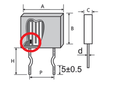

Kann mir jemand sagen was "Power Flat Alloy Resistors" für spezielle Widerstände sind? Danke, Nico

Niemand eine Idee? Im Anhang ist ein Datenblatt eines solchen Widerstands! flache Metall (-Legierung) Leistungs-Widerstände?

Nico schrieb: > "Power Flat Alloy Resistors" für spezielle > Widerstände sind? Wie der Name schon sagt; Metallschicht-Widerstand hergestellt aus einer Metall-Legierung und gebaut als Leistungs-Widerstand (mit bis zu 10 Watt). Das Gehäuse ist flach bzw. dünn und zierlich gebaut. Was der Name nicht sagt, aber das Datenblatt; Die angedachte Anwendung dürfte Shunt-Widerstand sein, weil es nur Werte im Bereich 0,01 - 3,3 Ohm gibt. Und der Widerstand ist schwer entflammbar[1] was für eine sicherheitskritischen Verbau von Leistungswiderständen vorteilhaft ist. [1] Im DB fehlt ein 'p', sonst ist der Widerstand mit einem brennenden Dach ausgestattet... Das scheint chinesisches Englisch eines einzigen Herstellers zu sein, Uniroyal oder Uniohm oder Royalohm, alles derselbe Laden. Leistungswiderstände 2-10W. Highlights laut Datenblatt "low inductance" (trotz der mäandernden Drahtführung), "Safety flameproof construction", Automatically insertable, Reihe E24, ab 5% Toleranz. Dielectric withstanding voltage 2000V. Andere Hersteller nenne sie wohl anders, deshalb findet sich keine weitere Info.

Vielen Dank schonmal an alle! Also nicht besonderes. Was soll diese Darstellung (siehe Anhang rot eingekreist) zeigen? void schrieb: > [1] Im DB fehlt ein 'p', sonst ist der Widerstand mit einem brennenden > Dach ausgestattet... Gibt's auch mit 'p', für sicherheitskritische Anwendungen: http://www.laube.com/pdfs/electronic/resistors/resistor_power_flat_alloy.pdf Allen scheint gemeinsam zu sein, dass die "low inductance" zwar hervorgehoben wird, aber unspezifiziert bleibt. Nico schrieb: > > Was soll diese Darstellung (siehe Anhang rot eingekreist) zeigen? Guckst Du hier: http://www.royalohm.com/contact.html

Christoph db1uq K. schrieb: > "low inductance" (trotz der mäandernden Drahtführung) s/trotz/wegen/ Wesenlich für die, im Gegensatz zu üblichen Draht- bzw. Zement-widerständen, reduzierte Induktivität ist die flache, also in einer Ebene liegede "Wicklung".
https://en.wikipedia.org/wiki/Resistor https://en.wikipedia.org/wiki/Resistor#Wire_wound jetzt habe ich die Stelle gefunden. Ein flat former ist übrigens kein früheres Häuschen sondern ein Flachtransformator. Und die beiden Professoren "Ayrton–Perry" haben ein elektrisches Dreirad erfunden und darin anscheinend die gezeigte Windungstechnik benutzt.
#5916324
void schrieb: > Wie der Name schon sagt; > Metallschicht-Widerstand hergestellt aus einer Metall-Legierung > und gebaut als Leistungs-Widerstand (mit bis zu 10 Watt). > Das Gehäuse ist flach bzw. dünn und zierlich gebaut. Hier hat mal jemand eins aufgeknackt: Beitrag "Re: Suche Datenblatt (Widerstand)" BTW: Das deutsche Wort für "former" ist (in diesem Kontext) "Spulenkörper" bzw "Wickelkörper". Antwort schreibenBitte melde dich an, um einen Beitrag zu schreiben. |
