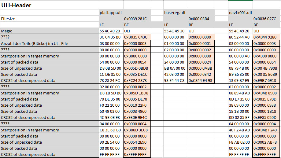

Ich kann einem Gerät einen Sektor eines anderen übertragen und somit die
PIN "vererben".
In dem Sektor stecken lesbare Infos wie:
die Ford-Nummer des Gerätes: "8S7T-18K931-AD"
die Ford-Nummer der Firmware: "8S7T-14C260-AC"
die BOSCH-Teilenummer: "7612300524"
die Seriennummer "9032145"
Der Algo könnte(!) in dem beigefügten Firmware-Dump liegen, es könnte
aber auch sein das dieser in der Firmware des Display-Boards steckt.
Auf dem Mainboard werkelt ein OMAP5948, welcher im Grunde ein
ARM9-Prozessor mit DSP auf einem Chip ist und eine Sonderanfertigung des
OMAP5912 darstellt.
von Olli Z. (z80freak)
Habe noch vergessen zu erwähnen das sich der PIN-Code wohl über die
Typen/Seriennummer des Gerätes berechnen lässt. In der Typennummer
steckt ein Verweis auf dem Algorithmus, es gibt wohl mind. 3
verschiedene:
https://mk4-wiki.denkdose.de/_media/artikel/audio_navigation/algo_a05_fx_side.jpg
https://mk4-wiki.denkdose.de/_media/artikel/audio_navigation/algo_f07_mca_side.jpg
https://mk4-wiki.denkdose.de/_media/artikel/audio_navigation/algo_f09_mca_side.jpg
Aber das ist mehr "Hörensagen" muss ich gestehen.
Die im o.g. Sektor befindliche Seriennummer kann ich ändern wie ich
will, das hat erstmal keinen Einfluß auf PIN-Code. Vermutlich wird nicht
die als ASCII kodierte Nummer zur Codevalidierung genutzt, sondern
andere Bytes des Sektors. Ich werde mal versuchen mich da ran zu tasten
um wenigstens die Speicherstellen zu identifizieren. Dann kann man ggf.
mittels Disassemblierung eine Referenz darauf finden.
Was ich nicht 100% weiss ist, ob die Software aus dem Flash ausgeführt
wird, oder ob diese beim Systemstart ins ebenfalls am OMAP
angeschlossene SDRAM (128MB) kopiert wird und dort läuft. Das könnte
natürlich dann Einfluß auf die Adressen haben.
Wer eine IDA zuhause hat, kann die Firmware als ARM Little Endian laden
und in den Processor-options ARMv5TEJ als Befehlsebene einstellen. Die
erste Instruction in (C)ode wandeln und schon baut sich der gesamte Baum
auf.

Ok. Der Inhalt teilt sich und ich denke das
dnl/bin/system/arion/ford_hsr der richtige Ordner für mein NX ist. Darin
finde ich die im Bild angegebenen Dateien.
Zuerst ins Auge springen einem dabei natürlich die boot.bin und
bootload.bin, welche exakt gleich sind. Vermutlich hat man irgendwann
mal den Dateinamen geändert und den alten/zweiten aus
Kompatibilitätsgründen drin gelassen.
Der ist auf jeden Fall unkomprimiert und kann direkt mit IDA
disassembliert werden. Das Array am Ende finde ich interessant, auch
wenn ich noch keine Idee hab was das sein könnte:
ROM:000028CC ; _DWORD dword_28CC[53]
ROM:000028CC dword_28CC      DCD 0xCAFEAFFE, 0xAFFEAFFE, 0xAFFECAFE, 0xCAFECAFE, 0xCEADDECE
ROM:000028CC                 DCD 0xABCD0000, 0xABCD, 0xCEADDECE, 0x6E6B6E75, 0x6E776F
ROM:000028CC                 DCD 0x30313930, 0x39313630, 0x4E003235, 0x445F5641, 0x52415F49
ROM:000028CC                 DCD 0x5F4E4F49, 0x5F575350, 0x52415F36, 0x72615F4D, 0x5F6E6F69
ROM:000028CC                 DCD 0x53363835, 0x39305F44, 0x36303031, 0x32353931, 0x5F494400
ROM:000028CC                 DCD 0x4F495241, 0x53505F4E, 0x2E365F57, 0x36385635, 0x4F520000
ROM:000028CC                 DCD 0x54524542, 0x534F4220, 0x47204843, 0x48626D, 0, 0
ROM:000028CC                 DCD 0, 0, 0, 0, 0, 0, 3, 0, 2, 0x28, 0, 0x90A0614, 0x10000
ROM:000028CC                 DCD 0xCEADDECE, 0x31522131, 0x29A0, 0x362A2AC4
Schaut Inhaltlich so aus wie der erste Sektor vom Flash (Bootloader).
Die Datei "replace.btl" mit dem Inhalt "replace" sorgt dafür das der
Bootloader im Flash des Gerätes ausgetauscht wird.
Die Dateien "fgs.dnl" und "radio.dnl" sind wohl die Images die vom OMAP
aus in Richtung Graphicsboard (FGS) und Radioprozessor (V850) gesendet
werden. Somit könnte dann die "system.elf" die Main-Software vom OMAP
enthalten?!
Was es mit den *.uli Dateien auf sich hat erschließt sich mir noch
nicht.
Lustig der Text vom Entwickler der am Ende von sdsapp.uli steht (SDS ist
das Spracherkennungsmodul in der Software):
das ist ein text den ich`...gefügt habe um zu testen ob es mit..m packP...besser geht wenn mehr initialisierte da|..vorliegen "|M.tatsächlt...stimmte meine vermutung:|..gibt k€..fehler¤..beim erzeu`..des .uli-files!!!9¼?...DI_SBN_8.1V2
Hier ist die Rede von "mpack"? Wikipedia sagt darüber "mpack and munpack
are utilities used to encode and decode binaries for use in mail
messages following the MIME standard."
Aber was könnte ULI für ein Packformat sein? Da man große Teile des
Textes lesen kann spricht das eher gegen LZW oder RLE. Hmm....
In der gleichen Datei findet man diesen String
"X:\di_sbn\products\boot\sdsapp\source.._¬....cpp" der die Vermutung
nahe legt das es in C++ geschrieben wurde, also kein Java Byte-Code oder
sowas ist.
Die "system.elf" ist auch nicht komprimiert, die kann IDA öffnen und
disassemblieren.

Die ".ULI" Dateien sind komprimiert. Diese Dateien werden auch
komprimiert im Flash abgelegt und bei Gebrauch in den RAM ausgepackt.
Olli Z. schrieb:
> Davon habe ich beim FX (NX und MCA) noch nie gehört. Auch kenne ich
> keine UDS Prozedur (via CAN) dafür. Woher hast Du diese Info?
Entsprechende UDS Funktionen sind im Code. Sehr wahrscheinlich werden
die in der Produktion genutzt, eventuell sind die in einer normalen
Diagnose-Session nicht zu erreichen.
Lukasz schrieb:
> code
Es stimmt das der jeweilige PIN im Image des Flash (mehrfach) im
Klartext abgelegt wird. ABER....
a) man muss wissen WO das ist (ich habe in mehr als 10 Images
nachgeschaut und er liegt jedesmal an anderen Speicherstellen) oder man
ein eindeutiges Prefix/Kontext hat.
b) wird er dort sicher nur hineinkopiert aber nicht abgeprüft. Die
Prüfung geschieht über den genannten Sector im Flash und die darin
enthaltene Seriennummer
c) man muss das Image auslesen können (wer das kann, kann den Sector
auch mit einer Wunsch-Pin umprogrammieren)
Dennoch interessant fürs Reverse Engineering, denn der ist dort nicht
von Hause aus, sondern wir von der software dort hingeschrieben. Diesen
Schreibzugriff müsste man zurückverfolgen um auf die Routine zu gelangen
die dies macht und da wäre man schon im richtigen Bereich für die Suche
nach dem Algo.
Nachdem was ich so finden konnte, könnte das eine LZO-Kompression sein
(Lempel-Ziv-Oberhumer). Ein Kompressionsverfahren auf Wörterbuch-Basis
wie z.B. das gute alte GIF. Das wäre dann auch eine Erklärung warum man
Teile lesen kann.
Leider ist der Header komplett anders als es der LZO-Standard vorsieht,
wodurch die Packprogramme (habe jetzt mal lzop auf Linux getestet) das
Format nicht erkennen. Ein Fake-Header hat auch nicht geklappt weil
darin div. Parameter zur Kompression/Dekompression enthalten sind und
u.a. auch noch eine Prüfsumme über die gesamte Datei.
Sowas konnte ich noch nicht finden weil ich noch keine Idee habe wie ich
das erkenne. Womöglich müsste man erst die CAN-Handling Routine finden.
Die wird aber schwer zu finden sein, da vom OMAP kein CAN-Controller
genutzt wird. Es wird vielmehr der im Radioprozessor (V850) integrierte
CAN-Controller genutzt (hierhin laufen auch die CAN-Leitungen vom
Transceiver auf dem Board) und der V850 wiederum ist via SPI mit dem
OMAP verbunden.
Ich bin wieder einen Schritt weiter, aber stehe nun wieder vor diversen
Rätseln.
von Dieter (Gast)
Stimmt so nicht ganz. Die kleinen ".ULI" Dateien (< 20 kByte) lassen
sich durch eine triviale Änderung (Tipp: die ersten vier Bytes) mit
"lzopack" auspacken. Mit diesem Wissen kommt man dann auch bei den
größeren Dateien mit etwas Kreativität weiter (Tipp: es sind mehrere
Teile, die getrennt ausgepackt und am Schluss wieder zusammengesetzt
werden, entsprechend sind mehrere Einträge für die einzelnen Teile im
Header).
> das erkenne.
Man erkennt das ziemlich schnell wenn man den Code für die zuständigen
Funktionen ausgepackt hat.
Danke für Deine Hilfe Dieter! Bin grad nicht einsatzfähig, aber teste
das sobald ich kann. Ich denke Du meinst den Magic header im File. Werde
mal was ausprobieren... aber das hatte ich mir eigentlich schon alles
angesehen. In der offiziellen Formatbeschreibung ist ein 7 Byte header

Der Header der kleinen "basereg.uli" von der Ford-Update-CD schaut so
aus:
Offset(h) 00 01 02 03 04 05 06 07 08 09 0A 0B 0C 0D 0E 0F
00000000  55 4C 49 20 00 00 00 00 01 00 00 00 02 00 00 00  ULI ............
00000010  00 00 00 00 24 00 00 00 BB 0A 00 00 42 03 00 00  ....$...»...B...
00000020  93 E4 44 C8 00 0B AC BB B9 BB BA B7 AA CA F4 A5  “äDÈ..¬»¹»º·ªÊô¥

von Dieter (Gast)
Olli Z. schrieb:
> Klappt aber leider
> auch nicht.
Sorry, mein Fehler. Ich sehe hier gerade dass der Header im Vergleich
zum original "lzopack" doch länger ist: nach den 4 Byte Magic kommen
acht 32-Bit Werte (Little Endian), gebraucht werden davon die letzten
drei (Block Größe, gepackte Größe, CRC). Die ausgepackte Größe gibt es
nicht im Header und kann auf die Block Größe gesetzt werden. Die CRC ist
nicht Adler32 sondern CRC32, die entsprechende Funktion gibt es in der
LZO Library. Die ursprünglich von "lzopack" gelesenen Werte "flags",
"method" und "compression_level" setzt man auf 1.
Für die größeren .ULI Dateien enthält der Header dann Angaben zu mehr
als einem mit LZO gepackten Datenblock.

Also verstehe ich Dich richtig? ...
4 Byte magic = "ULI "
Nun folgen acht 4-Byte (32-Bit) Werte im Little Endian Format:
1.) 00 00 00 00
2.) 01 00 00 00
3.) 02 00 00 00
4.) 00 00 00 00
5.) 24 00 00 00
6.) BB 0A 00 00 = Block Größe = 0xABB
7.) 42 03 00 00 = Gpackte Größe = 0x342
8.) 93 E4 44 C8 = CRC32 = 0xC844E493
Dann folgen die Daten:
00 0B AC BB B9 BB BA B7 AA CA F4 A5 ...

Wie man erkennt ist die Checksum die hier normalerweise genutzr wird
nicht im Header sondern im Trailer des komprimierten Files zu finden.
Was auch daher zu erklären ist, das die Prüfsumme auf den
dekomprimierten Teil der Daten berechnet ist. Die Methoden zur
Berechnung habe ich, wie von Dir vorgeschlagen von "adler32" auf "crc32"
geändert.
Das mit Blocksize kommt mir komisch vor. Wenn ich das so nehme wie Du
sagst, dann wäre die Blocksize im 6. 32-Bit Wert des Headers, also
0xABB. Warum aber wird eine solch "krumme" Blockgröße verwendet? So wie
ich die Blocks verstanden habe sind das in erster Linie Buffer die in
der Lage sind den unkomprimierten Teil zzgl. ein paar Zwischenzustände
aufnehmen zu können. Da hätte man doch eigentlich eher 0x1000 genommen
oder sowas?! Für mich sieht das ja doch eher nach der unkomprimierten
Größe aus. Im Sourcecode kann man erkennen das diese durchaus benötigt
wird, um z.B. den output-Buffer zu initiieren.
Dann noch die Frage zur IN-Size (Länge der komprimierten Daten): Die ist
mit 0x342 grundsätzlich plausibel. Nehme ich nun als Start der Daten den
Offset 0x0020 dann lande ich bei 0x0361 als letztes Byte. Das sieht so
irgendwie auch stimmig aus vom Bytemuster her, denn danach kommen noch
etliche Daten mit vielen 0x00ern drin und am Ende könnte das wieder eine
Checksum sein:

Momentan arbeite ich daran mir aus dem lzopack.c einen ulipack.c zu
bauen, mit all den Erkenntnissen von oben. Da werde ich dann eine Option
für die reg-Dateien mit integrieren.
Zuerstmal musste ich merken das die block_size beim uncompress-alog
nicht beliebig sein kann, sprich bei großen Datenmengen muss man hier in
kleineren Schritten vorgehen, sonst erhält man nen
LZO_E_INPUT_NOT_CONSUMED, was laut API der Fall ist "if 'src_len' is too
large". Naja, Lehrgeld halt...
> Wenn man genau hinschaut erkennt man dass man das mit
> einem XOR beheben kann (trivial mit einem konstanten Byte).
Wie kommt man denn darauf? Ich kann noch so lange drauf gucken, ich sehe
nur Bytes. Woran "siehst" Du nur das da mit XOR gearbeitet wurde?
von Dieter (Gast)
Man sieht dass es nicht komplett zufällig ist (z.B. an den
Wiederholungen),
außerdem ist Bit 8 in fast allen Bytes gesetzt (abgesehen vom dem
letzten Byte). Das könnte also ASCII Text sein, nur halt mit XOR, damit
man es nicht sofort erkennt. Und ein konstantes Bytes als XOR wegen der
Wiederholungen.
Eine "akademische" Lösung wäre z.B. die Entropie ansehen oder die
Häufigkeit der Byte-Werte berechnen, aber in diesem Fall ist es so
einfach dass man mit ausprobieren schneller ans Ziel kommt.
von Dieter (Gast)
Noch etwas wofür man keinen Disassembler braucht: Man kann etwas
Struktur in die Daten aus dem Flash bringen (der Hexdump hier ganz am
Anfang) wenn man genau hinsieht. Es gibt einen Header, dann kommen die
Datensätze, die jeweils aus CRC, ID, Länge und den eigentlichen Daten
bestehen. Etwas erschwert wird das Ganze durch ein Alignment der Daten,
dafür werden Füllbytes verwendet. Der Header hat ebenfalls eine CRC,
außerdem gibt es eine spezielle ID für gelöschte Datensätze.
Dieter schrieb:
> Noch ein Tipp zu den "XXXreg.uli" Dateien: Ausgepackt sind die ja nicht
> direkt lesbar. Wenn man genau hinschaut erkennt man dass man das mit
Ich denke das Cipher für die in "basereg.uli" enthaltenen Daten lautet
0xFE.
Hab mir die Daten, wie Du gesagt hast nochmal auf mich wirken lassen.
Zunächst mal sehe ich das dort nur hohe Werte enthalten sind und damit
der Cipher wenigstens 0x80 (0b1000 0000) sein muss um gültige
ASCII-Zeichen zu produzieren.
Dann habe ich mir in C schnell ein Tool geschrieben welches die ersten
80 Zeichen (einfach nur um genug für eine Aussage zu haben) einer Datei
einliest und dann über alle möglichen XOR-Werte (1 Byte) iteriert
ausgibt. Dabei ersetze ich nicht ASCII-Zeichen durch "." damit es kein
Wirrwarr im output gibt.
Das Ergebnis betrachte ich dann einfach und suche nach etwas "lesbarem":
PS C:\temp\crack_xor.exe basereg.bin
