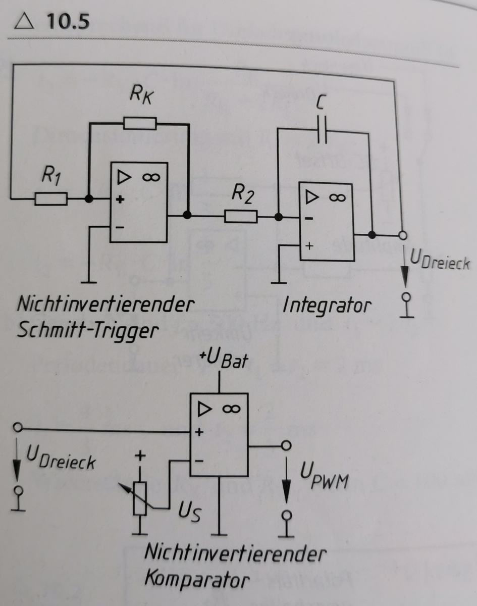

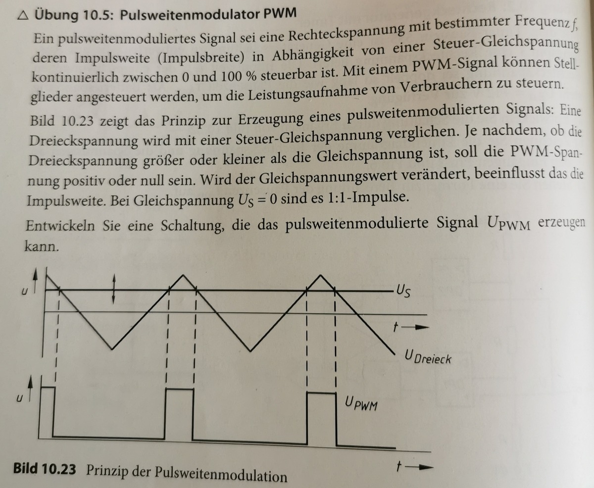

Hallo
Ich frage mich gerade, warum ich nicht direkt beim Schmiitrigger nicht
invert eingang das steuersignal setzen kann.
Das muesste doch auch funktionieren bis auf das, dass die Bedingung bei
Us =0 ein 1:1 Impuls erzeugt werden soll nicht mehr gegeben ist.

Wenn man das Potential am inv. Eing. des ST ändert, verschieb
sich nur der DC-Anteil im Dreieck.

Wieso DC Anteil. Ich veraendere ja nur die Schaltschwellen und nicht das
Dreiecksignal. ?

Weil ein nichtinvertierender Komparator mit Hysterese (aka
Schmitt-Trigger) nun mal so aufgebaut ist.
Nein. Der Schmitt-Trigger funktioniert nur so. Ohne die Widerstände,
wenn man das Signal direkt an den + Eingang anlegt, wäre es ein
Komparator ohne Hysterese. Das will man in den allermeisten Fällen aber
nicht, denn der flattert, wenn das Eingangssignal nahe der
Schaltschwelle liegt. Ein bisschen Hysterese (eine Handvoll mV, ggf.
mehr) ist bei fast allen Komparatoren zu empfehlen. Der untere
Komparator in der Lösung arbeitet ohne Hysterese. Das funktioniert im
Lehrbuch, in der Praxis macht das meistens Probleme 8-0.
In diesem speziellen Fall braucht man die Hysterese im oberen Komparator
aber für was noch Wichtigeres. Nämlich die Dreiecksgenerierung. Dort
legt diese nämlich den oberen und unteren Umschaltpunkt und damit das
Maximum und Minimum des Dreiecksignals fest. Ohne Hysterese wären beide
0V und die resultierende Dreiecksfrequenz sehr hoch.

Hat er ja nicht vor. Er wollte nur den invertierenden Eingang als
Steuereingang für die PWM benutzen, statt ihn auf 0 V zu klemmen.
Im Prinzip geht das schon, aber gewinnen tut man nichts: für die PWM
muss man ja hinter dem Dreieck ohnehin den Komparator haben, der dann
einen Rechteck draus macht. Da kann man den Vergleich auch gleich dort
machen.
Anbei mal eine LTspice-Simulation, zum Rumspielen. Je nachdem, an
welcher der beiden Spannungsquellen man {Vadj} einträgt (die andere
bekommt dann 0), kann man die Parameter variieren.
