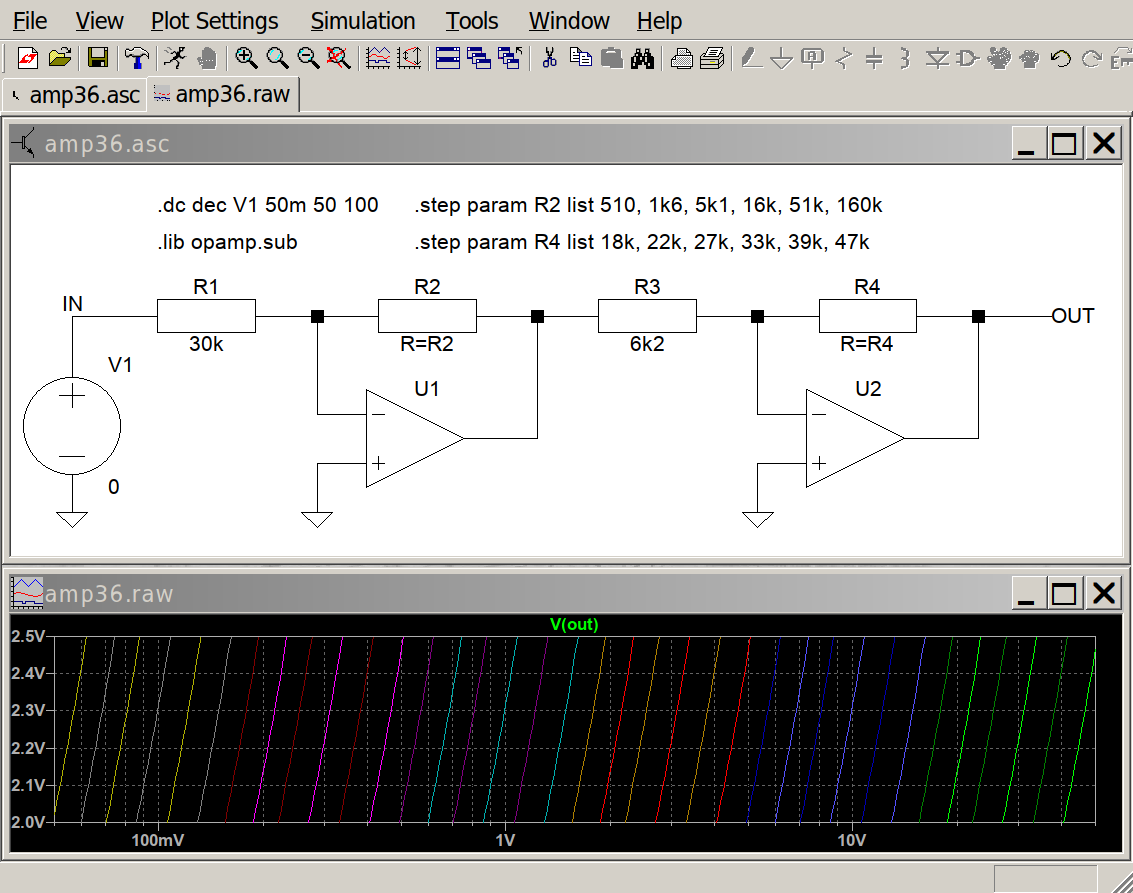

ich sitze grad' an einem Problem aus der Praxis, weiß allerdings nicht
wie ich es so recht effizient lösen kann. Es geht um folgendes:
Ein Signal zwischen 0.05 und 50 Volt muss auf 2.5 Volt angepasst werden.
Dies kann nur in 2 Stufen geschen.
Beispiel:
Stufe 1
20V:2=10V
Stufe 2:
10V:4=2,5V
Das Problem dabei ist, dass ich so wenig wie möglich verschiedene
Teiler- bzw. Multiplikationsfaktoren nutzen will. Es muss nicht immer
2,5V erreicht werden. Das konditionierte Signal darf allerdings nie
außerhalb von 2V bis 2,5V liegen.
Es ist also die Kombination an Faktoren gesucht, bei der dieser
Messbereich immer eingehalten wird, gleichzeitig aber nicht unötig viele
verschiedene Faktoren aufweist.
Ich hoffe ihr könnt mir bei diesem Problem weiterhelfen.

von Ami (Gast)
Oh sorry kein Problem. Also es geht um ein Signal zwischen 50mV und 50V.
Dieses muss mittels 2 OPV auf 2,5V gebracht werden. Um nun möglicht
wenig Widerstände zu verbauen und schalten zu müssen, suche ich die
Kombinationen aus Verstärker- / Teilerfaktoren bei der immer Das
Ausgangssignal zwischen 2,0V bis 2,5V liegt.
Beipspielsweise:
Stufe 1 kann zwischen 0.25,5,7,10 wählen
Stufe 2 kann 0.5,2,16,30 wählen
Wenn mein Signal nun 20 V Beträgt, könnte ich wie folgt die OPV
beschalten
1. OPV multiplikation mit 0.25 => 5V
2. OPV multiplikation mit 0.5 => 2,5V

von dfIas (Gast)
30,96 1,25er-Stufen werden benötigt.
2 OPs (Vorgabe): 1,25^(6*6) = 3081 (36 Kombinationen mit 12 Werten)
3 OPs: 1,25^(4*3*3) = 3081 (36 Kombinationen mit 10 Werten)
5 OPs (binär): 1,25^(2*2*2*2*2) = 1262 (32 Kombinationen mit 10 Werten)
von dfIas (Gast)
Ja, ok. Eine 1,25er-Stufe kann man noch sparen, wenn die Eckwerte nicht
in die Mitte müssen.
2 OPs (Vorgabe): 1,25^(5*6) = 808 (30 Kombinationen mit 11 Werten)

von dfIas (Gast)
Invertierende Verstärker benutzen! Damit lässt sich die Kette in 4
Faktoren zerlegen. Die Gesamtanzahl an Widerständen reduziert sich
weiter.
2 OPs: 1,25^(2*2*3*3) = 3081 (36 Kombinationen mit 10 Rs insgesamt)
> weiter.
Könntest du das vielleicht einmal kurz Skizzieren wie du das im Aufbau
meinst ?
von c-hater (Gast)
Ami schrieb:
> Es geht wirklich nur um die Dimensionierung der Faktoren. Davon sollen
> es so wenig verschiedene wie möglich pro Stufe sein und zugleich darf
> das Ausgangssignal nie außerhalb von 2.0 ... 2.5V konditioniert sein.
Es sind also insgesamt 60db zu überstreichen, wobei mit einer
Verstärkungs"stufe" (hier ist die einzustellende Kombination gemeint)
immer nur maximal 2dB überstrichen werden können.
Es gibt also schonmal zwei gleichwertige optimale Lösungen für die
Gesamtverstärkung, jeweils mit 29 Stufen:
a) 34,32..-26dB
b) 32,30..-28dB
Jetzt muss man sich bloß noch eine dieser beiden Lösungen schnappen und
in zwei Teile zerlegen, wobei gilt:
x*y=29
x+y->min
Blöderweise ist 29 allerdings eine Primzahl, ideal wäre eine Quadratzahl
an dieser Stelle. Nach unten können wir nicht, weil wir ja schon sicher
sind, das wenigstens 29 Stufen nötig sind. Die nächsthöhere Quadratzahl
ist 36. Also ist einer der Faktoren 6. Und da 6*5 auch schon 30 und
somit größer als 29 ist, ist der andere Faktor 5.
Es werden also für eine Stufe (jetzt ist wirklich die Stufe gemeint) 6
verschiedene Einstellungen nötig sein, für die andere 5, insgesamt also
11. Das wäre das Minimum.
Aus praktischen Gründen wird man aber wohl eher 8 und 4 nehmen, dann
kann man das nämlich mit 5 Pins ansteuern.

Das Verhältnis der oberen und der unteren Grenze der gewünschten
Ausgangsspannung ist 2,5V/2,0V=1,25.
Das mittlere Verhältnis zweier aufeinaderfolgender Widerstandswerte der
E12-Reihe ist 10**(1/12)=1,21, liegt also geringfügig darunter. Dasselbe
Verhältnis hat ein E24-Widerstand zu seinem übernächsten Nachbarn.
Was liegt also näher, ganz gewöhnliche Normwiderstände zur Festlegung
der Verstärkungen zu benutzen?
Im Anhang ist das Prinzip einer solchen Verstärkerschaltung mit zwei
invertierenden Stufen unter ausschließlicher Verwendung von
E24-Widerständen zu sehen. R1 und R3 sind Festwiderstände, R2 und R4
jeweils in sechs Stufen schaltbar. Die Gesamtverstärkung ist
  A = R2·R4 / (R1·R3)
Im Diagramm unten entspricht jede der bunten Linien einer der 36
möglichen Verstärkungen. Der y-Wertebereich sind auf den gewünschten
Ausgangsspannungsbereich von 2,0V bis 2,5V eingestellt. Die einzelnen
Linien überlappen sich leicht in horizontaler Richtung, so dass es zu
jeder Eingangsspannung im Bereich von 50mV bis 50V garantiert mindestens
eine Verstärkerkonfiguration gibt, die daraus eine Ausgangsspannung im
Bereich von 2,0V bis 2,5V erzeugt.
Ich hab jetzt nicht genau nachgerechnet wie sich Widerstandstoleranzen
auf das Ergebnis auswirken, aber 2% sollten reichen, wenn man etwas
darauf achtet, dass nicht gerade zwei benachbarte Werte die Tolerenz in
entgegengesetzter Richtung voll ausschöpfen. Man könnte auch 5%-Typen
handverlesen und würde dabei wahrscheinlich nur wenige ungeeignete
Exemplare finden.
Sollte das Ganze in Serie gehen, würde ich aber E48-Typen nehmen. Neben
der höheren Genauigkeit hat die E48-Reihe den Vorteil, dass darin die
einzelnen Werte gleichmäßiger verteilt sind, d.h. das Verhältnis
zwischen zwei um vier Positionen auseinanderliegender Werte genauer dem
Ideal von 10**(1/12) entspricht. Wählt man dann noch 1% als Tolernanz,
ist man auf jeden Fall auf der sicheren Seite. Da man nur 14 Widerstände
benötigt, wird man deswegen nicht arm werden.
