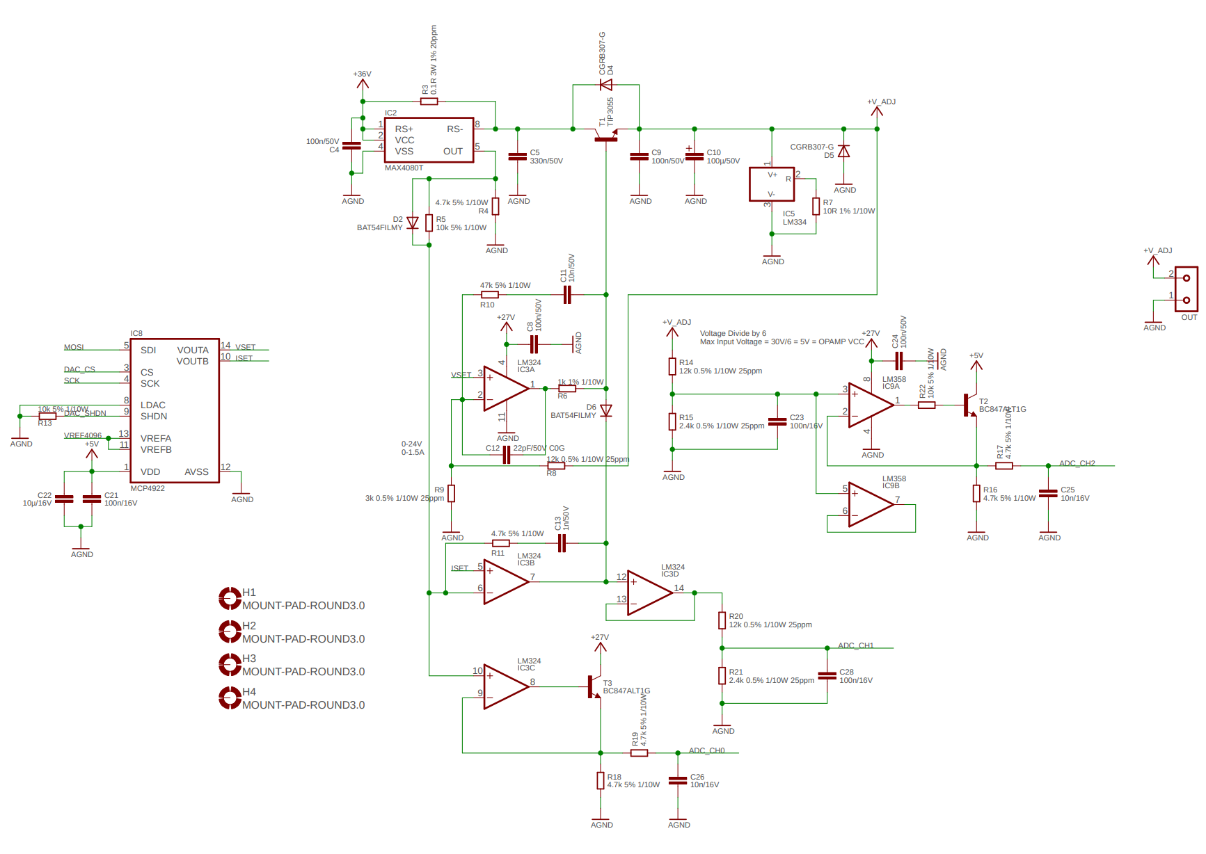

bin am Bauen eines billigen, kleinen Labornetzteils, als Kontrast zu
meinem anderen Projekt mit alleine über 200€ Teilekosten.
Gerade gestern die erste Platine zusammengelötet, nachdem ich
eigentlich(!) alles am Steckbrett getestet hatte. Hier der Schaltplan:
https://github.com/mamama1/LabPSU_CA1/blob/master/schematics.pdf
Board Layout:
https://github.com/mamama1/LabPSU_CA1/blob/master/preview.PNG
Das gleiche Prinzip der Strombegrenzung hab ich auch bei meinem anderen
Netzteil, dort funktioniert das eigentlich sehr gut:
https://github.com/mamama1/LabPSU_Darlington/blob/master/schematics.pdf
Mein Problem, wie der Titel schon andeutet:
Wenn die Strombegrenzung einschreiten sollte (max. Strom wird über ISET
an Pin 5 von IC3B gesetzt) dann geht IC3B am Ausgang auf 0V und damit
beginnt D6 zu leiten und zieht den Ausgang (Pin 1, IC3A) auf GND.
Zumindest so mein Verständnis von der Sache. Wie gesagt klappt das beim
anderen, verlinkten Netzteil sehr gut. Am Steckbrett hatte ich das mit
separaten LM358 erfolgreich probiert, ging aber davon aus, dass LM358
und LM324 baugleich sind, abgesehen von Dual/Quad?!
Bei dieser auf PCB gelöteten Schaltung mit dem LM324 klappt das leider
nicht. Heißt, wenn die Strombegrenzung eingreift, also IC3B Pin 7 auf 0V
geht bzw. gehen sollte, messe ich dort 800mV, die augenscheinlich über
D6 daherkommen. Erhöhe ich die Ausgangsspannung weiter (mittels VSET Pin
3, IC3A), steigt die Spannung an IC3B Pin 7 auf bis zu 2,4V an, wo sie
dann schließlich stehen bleibt, egal wie hoch ich die Spannung mittels
VSET drehe. Dabei wird der ganze LM324 dann sehr warm bis heiß. D.h. der
IC3B ist an Pin 7 scheinbar nicht in der Lage, die ganze Sache bis 0V zu
ziehen, das beste was er schafft, sind 2,4V. Für eine Strombegrenzung
bzw. CC Modus natürlich nicht besonders geeignet.
Ich hab den Aufbau am Steckbrett nun leider schon wieder zum Teil
auseinandergepflückt, könnte das bei Bedarf aber noch mal aufbauen.
Vermutlich aber erst am Wochenende. Ich bin mir zu 99,9% sicher dass es
dort geklappt hat, da ich mich erinnern kann mich zuerst gewundert zu
haben warum ich die Spannung nicht einstellen kann -> das lag an der
Strombegrenzung die auf 0mA eingestellt war -> ergo muss diese
funktioniert haben.
Hat jemand eine Idee woran das liegen könnte?
Unterschiede zwischen LM358 und LM324?
Schade um die Platine, ansonsten scheint alles ziemlich gut zu
funktionieren und die Kosten belaufen sich auf unter 50€, inkl. 20x4 LCD
Display original von Mouser.
Ich könnte mir einzig vorstellen, sollte das nicht behebbar sein ohne
PCB Änderung, D6 auszulöten und zumindest eine (sehr langsame)
Strombegrenzung/Sicherung per ADC und Software zu implementieren.
Danke für jegliche Hinweise!

Poste mal das Schaltbild (direkt, ohne Link) und Foto(s) von deinem
Aufbau.

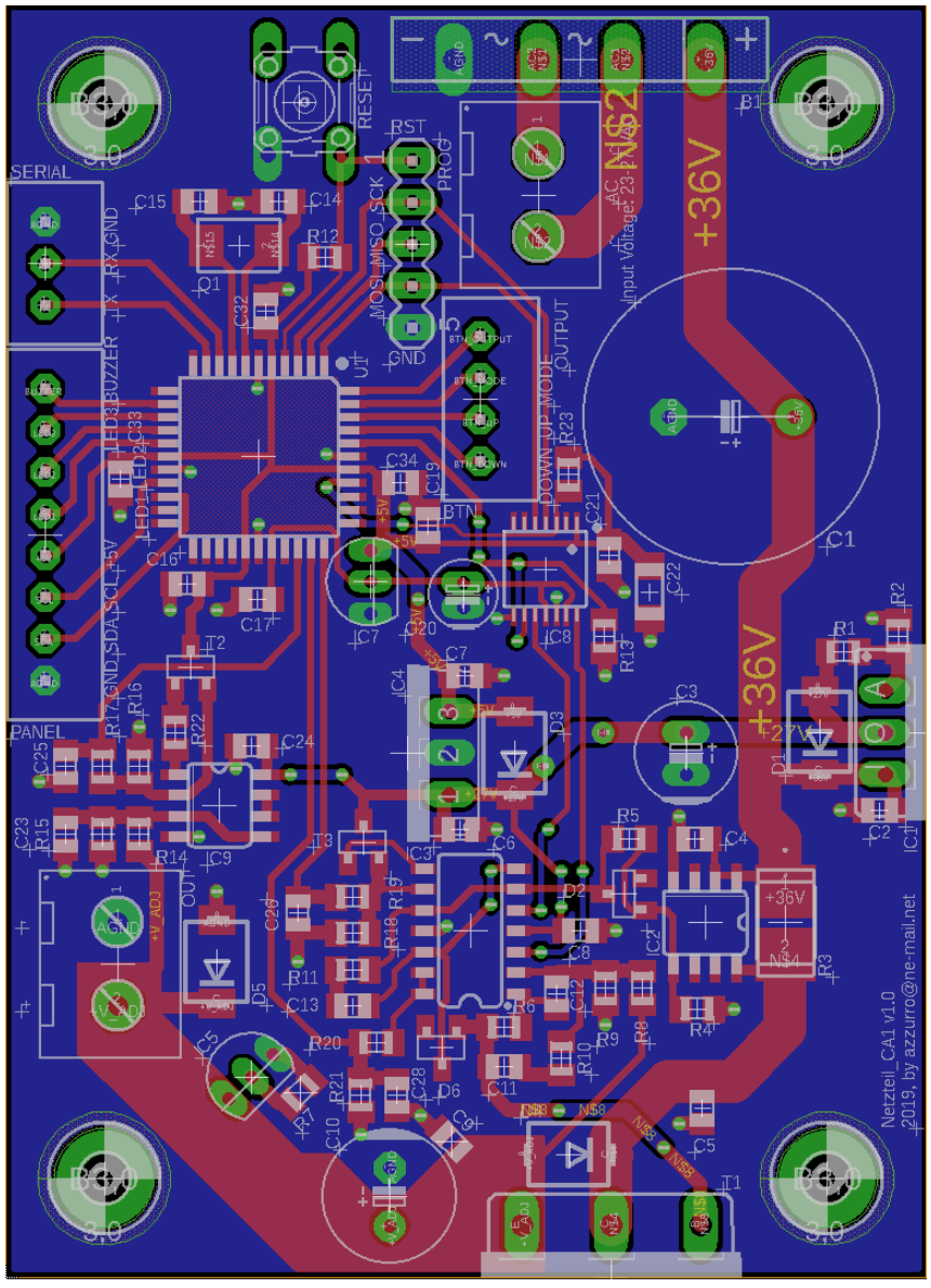

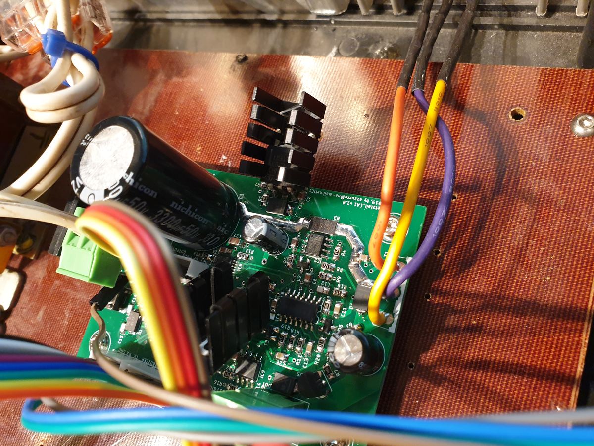

Fotos und Screenshots anbei.

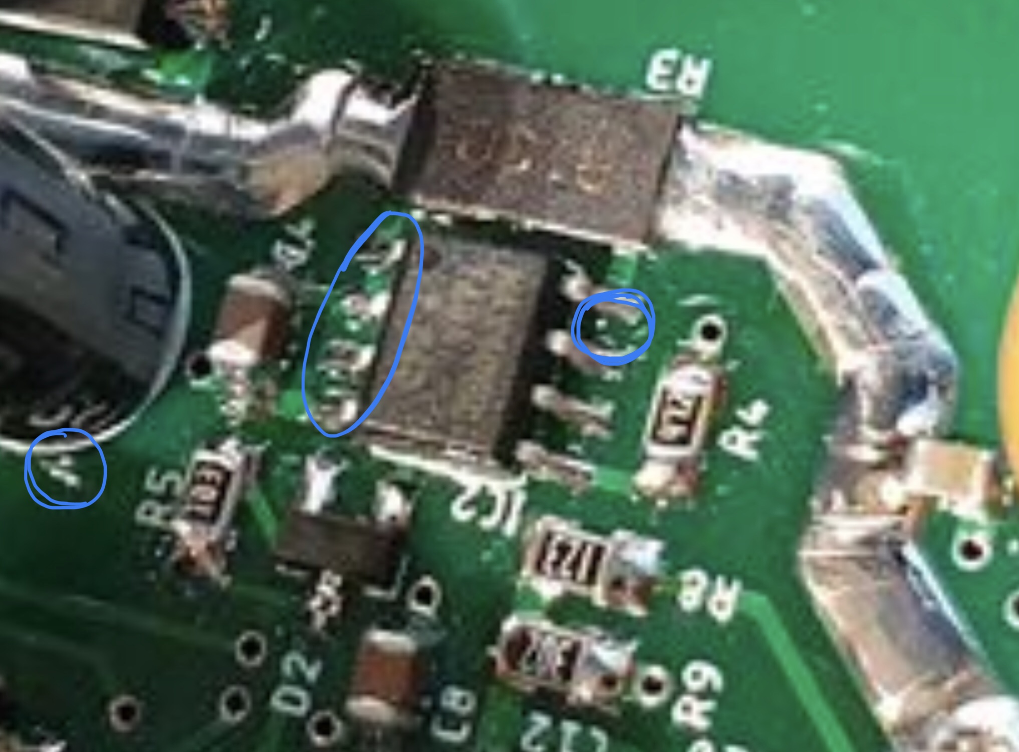

von Jörg R. (solar77)
Leider ist es nicht möglich den Schaltplan mit dem PCB zu vergleichen.
Was mir auffällt ist die schlechte Qualität der Lötstellen. Es sind auch
Lötzinnspritzer zu erkennen, 2 habe ich mal eingekreist. Die könnten
auch woanders sitzen und Kurzschlüsse verursachen, ggf. auch nicht
sichtbar unter Bauteilen. Dazu eine Markierung um 4 Lötstellen an einem
Chip.
Du kannst nur systematisch vorgehen und messen, als erstes nur ohmisch.
Dann würde ich den Aufbau noch einmal auf dem Board (mit dem 324er)
aufbauen. Klappt er hier wieder kannst du Vergleichsmessungen machen.
Ob der 358 ohne weiteres gegen den 358 getauscht werden kann möchte ich
jetzt nicht beurteilen. Dazu müsste man ins DB schauen.

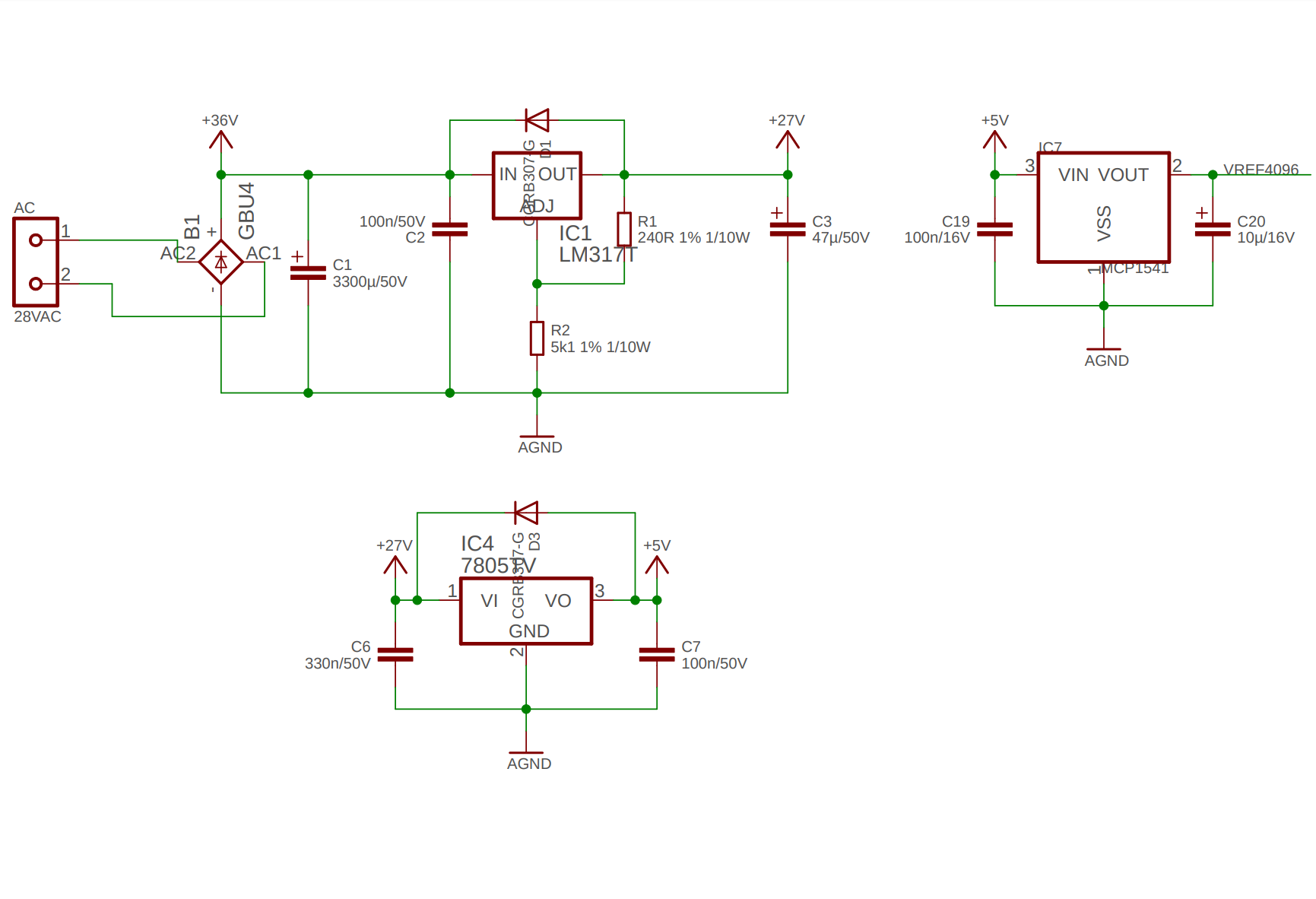

Insgesamt hätte ich das Layout etwas anderes gestaltet. Was mir auch
aufgefallen ist dass IC4 (7805) mit 27V versorgt wird. Das verträgt der
zwar, ich finde es etwas unglücklich gelöst. Dann sitzt, vermutlich ein
C, an einer breiten, mit Lötzinn verstärkten, Leiterbahn. Dieser C hat
viel Hitze beim löten abbekommen....um nur einiges zu nennen.
In dem Gehäuse ist doch viel Platz, weshalb SMD?
von L. N. (derneumann)
Eine generelle Aussage, ob diese Schaltung so funktionieren sollte wäre
hilfreich - falls das von vornherein Murks ist und am Steckbrett
vielleicht nur durch Glück/Zufall funktioniert hat, könnte ich mir
weitere Fehlersuche gleich sparen.
Ich werde alles nochmal optisch inspizieren, diese Woche sollte auch
mein Mikroskop kommen. Allerdings, zur Lötqualität:
Das Lötzinn ist überall schön verronnen, ich hab nur meistens zu viel
drauf. Es gibt keine "Zipfelmützen" oder kalte Löststellen, oder
ähnliches. Die Fotoqualität und die vielen Flussmittelrückstände vom Lot
machen den Eindruck von sehr schlechten Lötstellen. Es gibt z.B. keine
Spritzer, die von dir eingekreisten Stellen sind allesamt glänzende
Reflexionen von Flussmittelresten.
Das Lot welches ich verwende spritzt eigentlich so gut wie gar nicht.
Anbei noch das Layout als Screenshot.
ja, optimal ist es nicht. der 7805 bekommt aber "nur" in etwa 50 °C.
Die Leiterbahn hab ich verzinnt, bevor ich den C eingesetzt habe, keine
Sorge.
> hilfreich - falls das von vornherein Murks ist..
Ich gehe mal davon aus dass die Schaltung funktioniert, vermutlich wurde
sie auch schon von anderen Usern nachgebaut.
> ...und am Steckbrett vielleicht nur durch Glück/Zufall funktioniert hat..
Dann hättest du durch Zufall eine nicht funktionierende Schaltung zum
laufen gebracht?? Nein, wie gesagt wird sie wohl funktionieren.
Mir geht es um die Höhe der Eingangsspannung. Zumindest würde ich eine
schnelle Schutzdiode 5V6 am Ausgang vorsehen, dazu natürlich eine
Sicherung. Schlägt der Regler durch himmelt es die Bauteile dahinter.
L. N. schrieb:
> Ich bin absolut kein Profi, aber auch kein blutiger Anfänger mehr :-)
Ich wollte dir auch nicht zu nahe treten, aber ich finde die Lötstellen
nicht gut. Sind das tatsächlich keine Lötzinnspritzer?
Wie ich weiter vorgehen würde habe ich dir geschrieben.
Works as designed. Und dies Design ist Sch..ße dimensioniert.
Rechne doch mal durch, wie Du das dimensioniert hast.
IC3A hängt an +27V udn versucht alles zu geben was er kann, d.h. der
Ausgang pumpt bis zu ca. 25mA über den 1k Widerstand zur Diode (der mit
0.1W zu schwach ausglegt ist, 25V x 25mA...).
Die Diode D6 macht was sie soll bei 25mA und hat eine entsprechend hohe
Flußspannung.
diese addiert sich zu der Ausgangsspannung von IC3B welches sich redlich
bemüht, die 25mA gegen GND abzuleiten.
Schafft das aber auch nur unzureichend, um als Strombegrenzung zu
wirken.
Damit ist Ube am Leistungstransisstor so hoch, das nix ausreichendes tut
Abhilfe: 1k gegen 10k tauschen,
Leistungsendstufe gegen Darlington.
Fazit: die dann höhere Ube und nder kleiner Strom retten Deine
Schaltung.
Deine "andere Schaltung die tut" ist wohl a bisserl anders
dimensioniert, und zusätzlich retten Dich dort die Bauteiletoleranzen.
HTH.
> An meinem
> anderen Netzteil arbeite ich z.B. schon seit über einem Jahr (oder noch
> länger?). Allerdings auch wegen der Lernkurve.
Falls Du ein Rezept annehmen willst: Gehe wie folgt vor
1.) durchrechnen. Und zwar alles. JEDES Teil . Dann wäre z.B. der 1k als
z uschwach mit 0.1W aufgefallen.
2.) simulieren. LT spice ist z.B. gut.
3.) Testafbau.
4.) Messung.
3+4 iterieren. Ggfs 1.) widerholen.
Ich sage dazu nur: Dort ist Leistungsendstufe Darlington. Das ist ein
wesentlicher Unterschied. Begründung s.o.
Viel Erfolg!
Glaub ich nicht, dass die schon viele nachgebaut haben. Ist ja von mir
und kaum bekannt und vor allem noch nicht so lang online :-)
Ich glaub schon, im Testaufbau hatte ich eine etwas geringere Spannung
für die OPVs, das hat vielleicht schon den Ausschlag gegeben.
Danke, könnte ich bei einer neuen Revision vorsehen. Aber bevor der
durchschlägt muss mal der LM317 durchschlagen und dort ist dasselbe
Spiel, da hängen die OPVs drauf. Sicher nicht schlecht, klingt aber ein
bisschen nach Gürtel mit Hosenträgern :-)
Alles gut, wollte auch nur vermitteln dass ich zumindest die Basics
soweit beherrsche, dass ein von mir gelöteter Aufbau in der Regel nicht
an schlechten Lötpunkten, Lötspritzern usw. scheitert.
Schönheitswettbewerb gewinnen meine Lötstellen aber oft auch keinen.
Nein, es sind keine Lötzinnspritzer, zu 100%. Das was da so glänzt ist
wirklich nur das helle Licht welches sich in Fluxrückständen spiegelt.
Vielen Dank, so eine Antwort habe ich mir erhofft :-)
Ich habe das ehrlichgesagt kaum bis gar nicht durchgerechnet (merkt man
gar nicht, oder? ;-D) sondern zu 95% Copy & Paste von meinem vorigen
Design gemacht (siehe
https://github.com/mamama1/LabPSU_Darlington/blob/master/schematics.pdf).
> Flußspannung.
> wirken.
Das habe ich schon befürchtet, habs aber nicht verstanden weil es am
Steckbrett ja funktioniert hat. Ich dachte, der einzige Unterschied wäre
LM324 am PCB zu LM358 am Steckbrett aber dann ist mir eingefallen, dass
ich am Steckbrett nur 24V für die Versorgung der OPVs genommen habe.
Vielleicht war das schon Ausschlaggebend?
Siehst du eine Chance ohne Darlington? Ein Ziel von dem Layout war, die
Kosten gering zu halten. Das war eins der wenigen Dinge, die ich
berechnet hab. Der LM324 hat genug Saft um den TIP3055 direkt zu
steuern, darüber hab ich mich eigentlich sehr gefreut :-D
> Schaltung.
> HTH.
Danke, ja, hilft auf jeden Fall. Das andere Netzteil ist definitiv an
einigen Stellen anders. Andere OPV, andere Spannung, Darlington.
> 3.) Testafbau.
> 4.) Messung.
Mit dem Rechnen hab ich so meine Probleme. Nicht bei so einfachen Dingen
wie 0.1W für den 1k natürlich, aber bei Transistorengeschichten, da kenn
ich mich leider nur sehr schlecht aus und egal wie viel ich drüber lese,
meistens versteh ichs nur noch weniger und/oder die Birne beginnt zu
qualmen. Da macht sich wohl die fehlende, einschlägige Ausbildung
bemerkbar. Ich hätte z.B. keine Ahnung wie oder was ich jetzt berechnen
müsste um mathematisch voraussagen zu können mit welchen Bauteilen die
Strombegrenzung funktionieren würde und welche Ströme dann wo fließen
würden usw.
LTSpice kenne und nutze ich eigentlich gerne, ich dachte ich hätte das
ganze Ding sogar simuliert (ist schon wieder ein bisschen her, ich weiß
nicht mehr wie sehr ich ins Detail gegangen bin bei der Simulation).
Aber scheinbar war dann doch irgendwo ein Fisch drin.
von MaWin (Gast)
> Flußspannung.
> Schafft das aber auch nur unzureichend, um als Strombegrenzung zu wirken
Genau das ist der Grund für das Verhalten.
3k9 tun es übrigens.
L. N. schrieb:
Der 7805 kann unabhängig vom LM317 durchschlagen, genau wie D3. Dann
trifft es den uC und das Display. Auch wenn es eher unwahrscheinlich ist
würde ich den Schutz vorsehen. Im einem neuen Design würde ich IC4 nicht
mit 27V versorgen.
....bevor ich einen uC in SMD wechseln muss sind mir Hosenträger
lieber;-)
von Tany (Gast)
L. N. schrieb:
> ...eine Chance ohne Darlington?
Wenn du Konstanntstrom (15...20mA) über Basis von TIP3055 mit einem
LM317 treibst und R6 durch eine Diode ersetzt, sehe ich doch eine
Chance.
Du meinst "einfach so"? Ja klar kann das passieren, dann müsste man
aber doch immer eine Schutzschaltung vorsehen? Ob 12V oder 27V, Display,
Mikrocontroller und Co. würden so oder so in Rauch aufgehen...?
Verstehe noch nicht ganz, warum speziell 27V so "schlecht" sind?
Schutzschaltungen sind immer gut, und der Einwand ist sicher nicht
schlecht - eine Sicherung ist billiger als das ganze Zeug hinter dem
7805. Aber: hast du kein Vertrauen in die Bauteile?
> lieber;-)
Ach das geht schon. Beinchen durchschneiden und dann einzeln auslöten
(wenn er eh schon hinüber ist). Oder mit Heißluft, hab mir erst so einen
Chinafön bestellt, für solche Dinge :-)
Wäre ja zu schön um wahr zu sein, wenn es damit erledigt wäre.
> Chance.
Danke, aber ich fürchte ohne aufmalen (mit vielen Farben!) bin ich zu
blöd dafür...
L. N. schrieb:
Ich brauche zum Autofahren keinen Sicherheitsgurt, bin im Notfall aber
froh dass er da ist.
Und ja, natürlich kann! das auch bei 12V passieren, und ich schrieb auch
das es eher unwahrscheinlich ist dass es passiert. Nur ist der Aufwand
und die Kosten minimal.
Aber ich denke dieses Thema ist durch;-)

Tany schrieb:
> http://www.bristolwatch.com/ccs/LM317.htm
> R6 durch ne Diode ersetzen, K zu PIN1, A zu Basis von TIP3055
aber wie kommt in verbindung mit dem lm317 dann der opv ins spiel?
von Andrew T. (marsufant)
Dann schalte einen BC14x oder eine BD13x VOR den jetzigen
Leistungstransistor.
Erhöht die Kostet um +10 ct.
> berechnet hab.
Du meinst die Kosten wurden berechnet.
Und Du meinst hier im Forum wirklich, das die Kosten bei der von Dir
geplanten Stückzahl derart gravierend sind?
Welche Stückzahl schwebt Dir denn so vor? 4? 100? 1e+6?
von Tany (Gast)
Ohne Darlingstufe sehe ich kritisch....
Ein TIP140-TIP142 kostet keine halbe Welt.
Ups, der TIP140-TIP142 kostet ja kaum mehr als der TIP3055...
Ein weiterer NPN hätte wieder Platz gebraucht und ich müsste wieder das
Layout ändern. Mit dem Darlington (TIP140-TIP142) und einem größeren
Widerstand könnte ich davonkommen, oder?
Nein, ich habe tatsächlich berechnet ob der LM324 genug Strom liefern

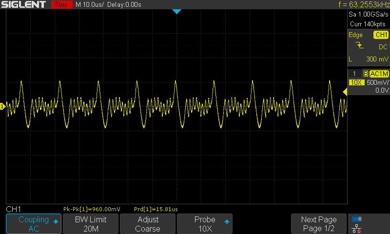

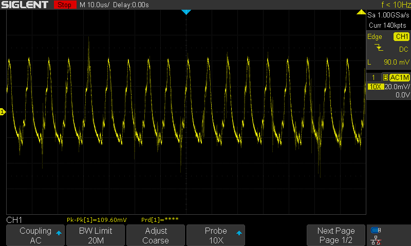

Natürlich gibt es ein ABER - sobald das Teil in der Strombegrenzung ist,
oszilliert es sich einen weg. Screenshot, wie es dann am Ausgang des
MAX4080T (nach D2/R5) aussieht, anbei.
Wenn hier jemand so wahnsinnig nett sein könnte mir beim Kompensieren zu
helfen, würde ich mich sehr freuen.
Wenn ich Glück habe, lässt sich das mit dem Ändern der Werte von R10,
C11, R11, C13 und evtl. R5 schon in den Griff bekommen? Bisher komme ich
noch ohne neue Platinen aus :-)
Versteht mich nicht falsch, ich bin nicht zu faul mir das selbst
auszurechnen, ich kann das einfach nicht (leider!). Für mich ist sowas
ein Buch mit sieben Siegeln. Wenn jemand leicht verständliche Kost dazu
hat, immer gerne her damit. Ich würde das wahnsinnig gerne können.
Danke!
von Tany (Gast)
Wie sieht's am Ausgang aus?
R11 verkleinern könnte etwas bringen. Evt. zusätzlich, ähnlich wie C12
probieren.

Da deine Schaltung mit dem Stromspiegel, der D2, dem hoch
unsymmetrischne Verhalten zwischen aufregeln und abregeln eh ungünstig
ausgelegt ist, macht die Kompensation halt mehr Aufwand.
Hab ich noch nicht gemessen, versuche ich heute Abend nachzuholen.
> probieren.
OK, werde ich probieren, danke! Im EEVBlog Forum wurde mir
vorgeschlagen, C11 an den Ausgang des OPV anzuschließen, statt an die
Basis des Darlingtons. Das hat die Oszillation wie im Screenshot
(SDS00002) ersichtlich verändert. Das "Muster" ist anders und Vp-p ist
wesentlich niedriger.
Michael B. schrieb:
> Ja nun, C13 sollte es wohl richten, reicht aber nicht.
Mir wurde auch schon an anderer Stelle vorgeschlagen, es einmal mit 10nF
für C13 zu versuchen. Hat leider gar nichts geändert.

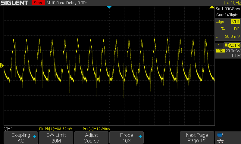

Michael B. schrieb:
> Strombegrenzung ist sowieso wegen dem Ausgangselko Glückssache, kann
> also eher langsam regeln.
Ähm hilf mir kurz bitte - welcher Stromspiegel? D2 habe ich auf
Vorschlag im EEVBlog Forum auch mal testweise entfernt, das hat
eigentlich auch kaum etwas geändert (SDS00003).

Vielleicht hilft ein 22pf Kondensator  zwischen IC3B Pin 6 u. 7.
Wenn die Strombegrenzung einsetzt, dann wird die Diode D2 niederohmig
und damit steigt die Verstärkung von IC3B stark. Wie groß war die
Kapazität zwischen IC3B Pin 6 u. 7 am Steckbrett. Ich vermute diese
Kapazität fehlt jetzt.
Es ist anzunehmen, dass R11 + C13 viel größer als die Ausgangsimpedanz
von  IC2 + D2 ist.
Damit wird die Verstärkung in der Regelschleife der Strombegrenzung zu
groß und die Schaltung schwingt.
Also ich hab jetzt alle genannten Vorschläge ausprobiert (in
verschiedenen Kombinationen und auch jeden für sich) und das beste was
ich erreichen konnte war das hier (Screenshot, am Ausgang gemessen).
Dafür habe ich D2 und C5 entfernt, C11 wieder an die Basis des
Darlingtons gehängt und dann hab ich C13 durch 100n und R11 durch 1k
ersetzt.
Habe auch Versuchsweise einmal 2200µF die ich rumliegen hatte an den
Ausgang geklemmt, hat kaum was verändert. Besser als diese ~30mV pk-pk
wurde es nicht mehr.
Noch jemand Ideen was ich tun/messen könnte?
Danke!
