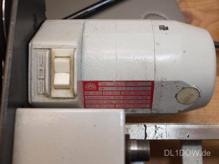

ich habe eine Kleindrehbank (Emco Unimat 3), die ich gerade in Betrieb
nehmen will. "Zufällig" habe ich einen Drehzahlmesser an der
Hauptspindel. Die Wirkkreisdurchmesser der Riemenscheiben habe ich auch
gemessen, so daß ich auf die Motordrehzahl rückrechnen kann.
Die Leerlauf-Motordrehzahl (inkl. Walkarbeit der Gummiriemen) liegt bei
ca. 5900 U/min und 4260 U/min auf den Stufen II bzw. I. Das paßt für
mich noch irgendwie zu den Angaben auf dem Typenschild. Auf dem
Spindelstock ist allerdings ein Schild angebracht, dass die niedrigste
Spindel-Drehzahlen bei 200/130 U/min lägen, was in einer Motor-Drehzahl
von 1740/1130 U/min entspräche.
Nach vertrauenswürdigen Angaben aus dem weltweiten Netz
https://unimat.homestead.com/motortips.html handelt es sich wohl um
einen Reihenschlußmotor. Ist das für diese kleinen Motoren normal, mit
einem derart starken Einbruch gegenüber der Nenndrehzahl betrieben zu
werden (5000 vs. 1740 U/min)? Man beachte auch die Einschaltdauer.
Mir fehlt die Erfahrung mit diesen alten Hobbymaschinen, um beurteilen
zu können, ob sie in Ordnung ist oder nicht.
Viele Grüße
W.T.
von Günter Lenz (Gast)
Ja, daß ist normal und typisch bei Reihenschlußmotore,
die werden ohne Last in der Drehzahl sehr hoch. Siehe
zum Beispiel auch bei Staubsaugermotore.

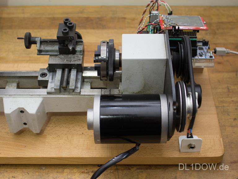

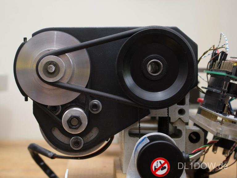

von Walter T. (nicolas)
Wenn ich einen Tacho nachrüsten wollte - wie groß darf der Luftspalt des
Tachogebers sein? Die Original-Magnetringe scheinen mehr zu kosten, als
der Tachogeber selbst. Und magnetisches Material abzudrehen, macht
wirklich keinen Spaß. Fragt nicht, woher ich das weiß.
Wenn ich allerdings nur ein Neodyn-Stäbchen in einer Scheibe
unterbringen müßte, wäre es einen Versuch wert, den Tacho nachzurüsten.

von W.S. (Gast)
dann mach dir doch eine Scheibe aus Alu mit Löchern drin und setze einen
Reflexsensor daneben. Bei sowas hast du etwa 1..4 mm Luft dazwischen -
je nach Sensortyp.

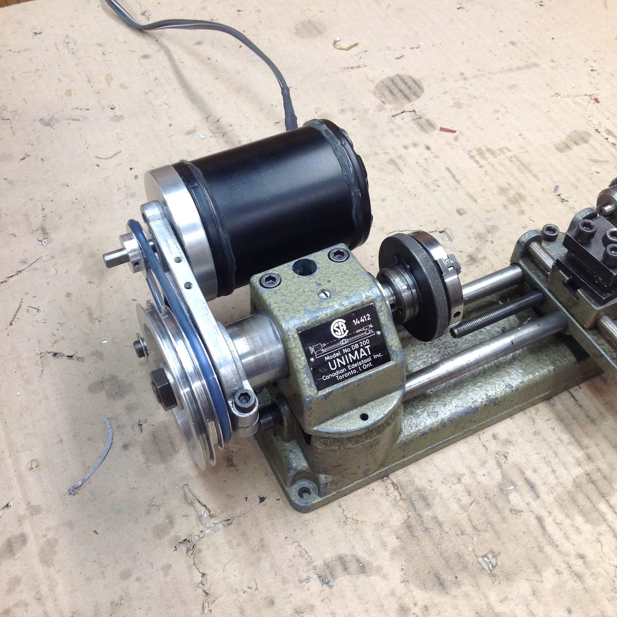

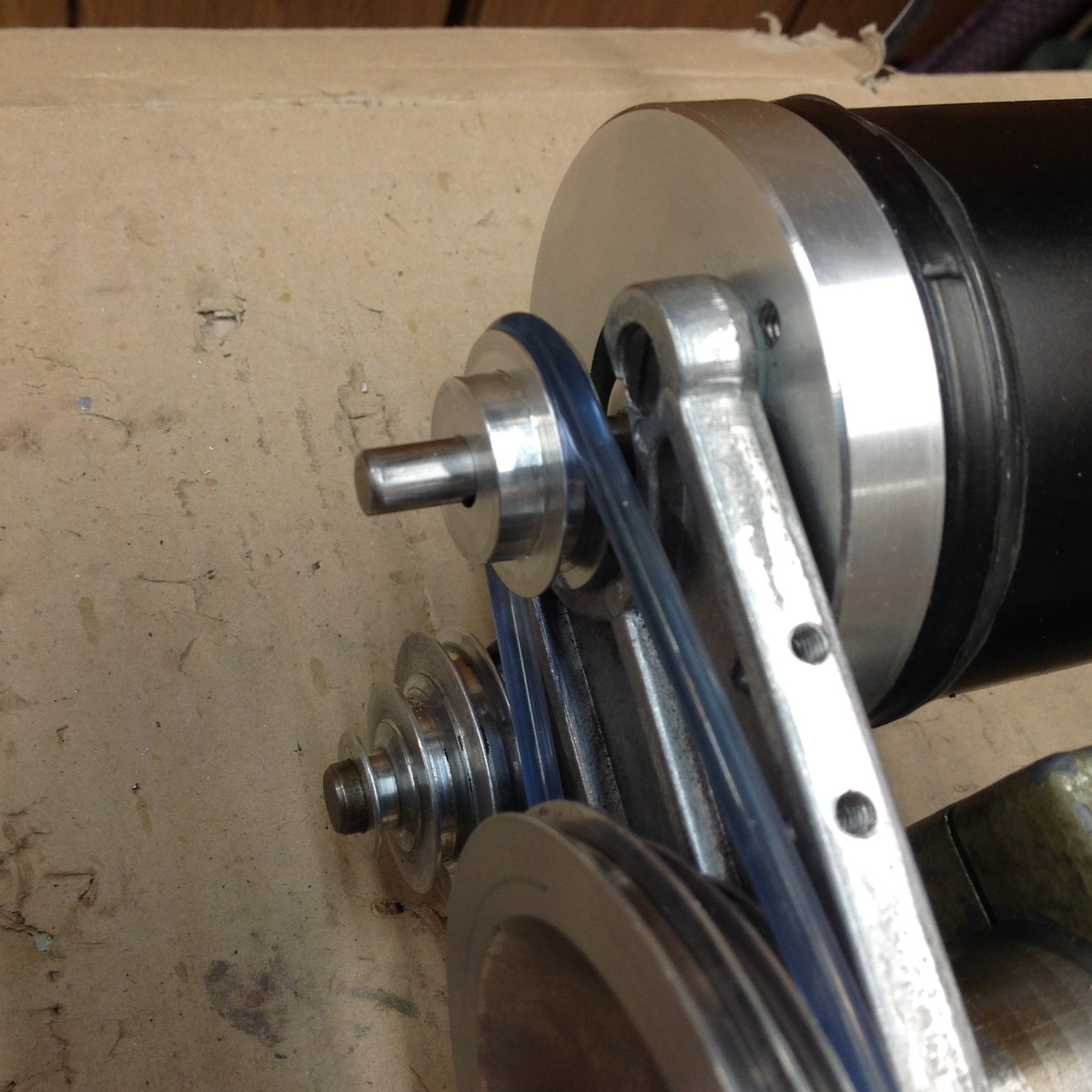

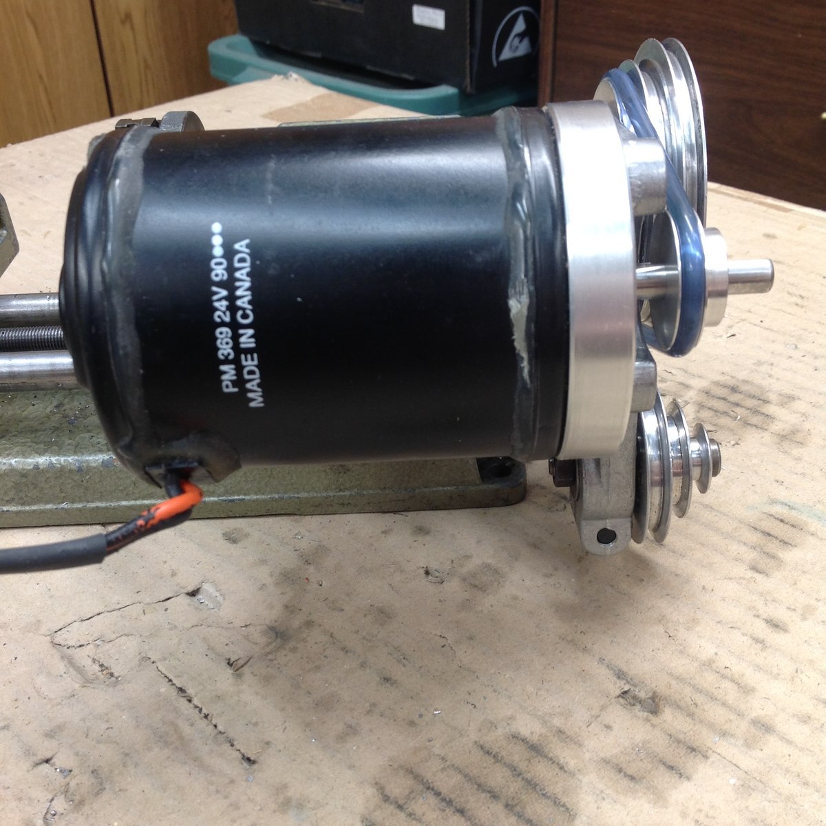

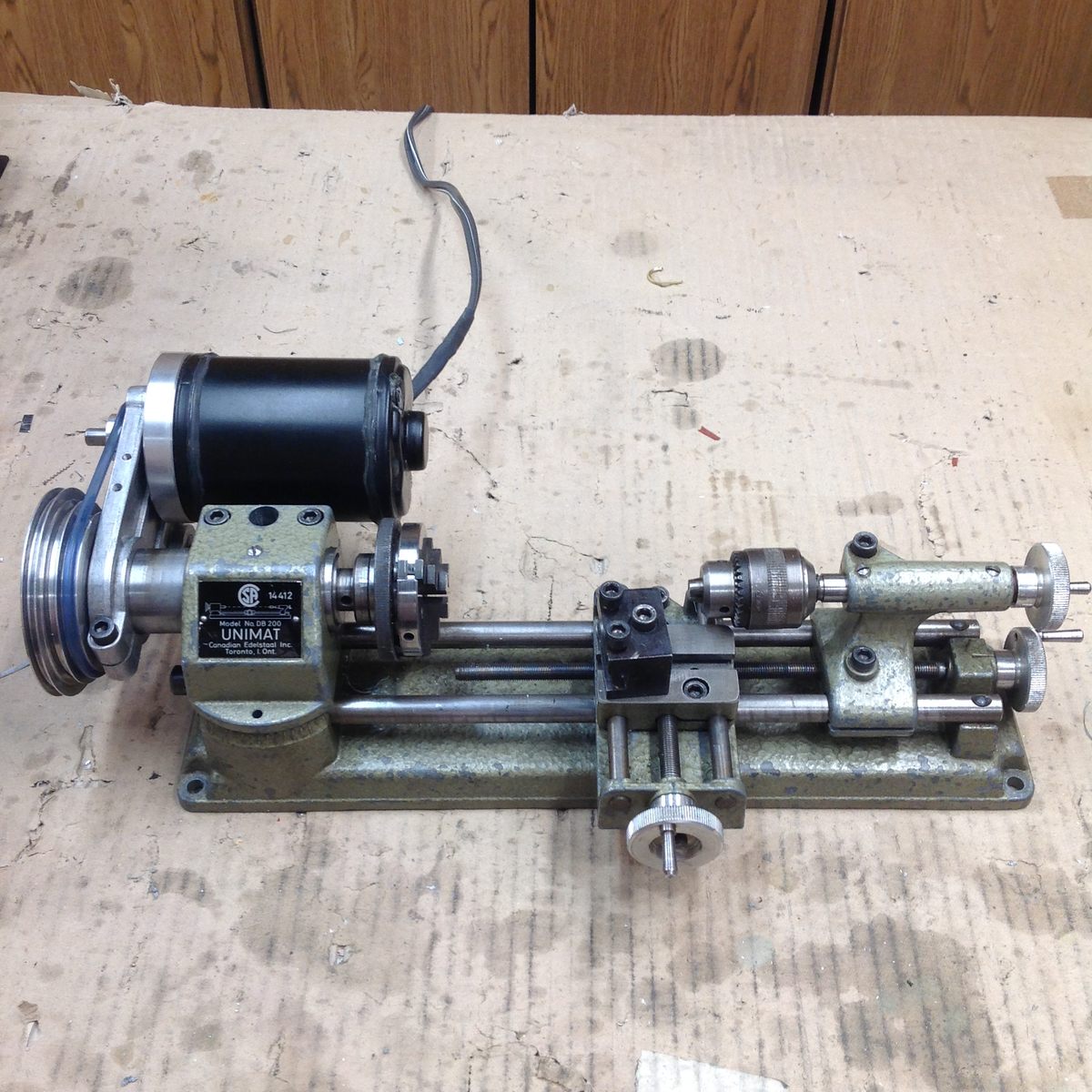

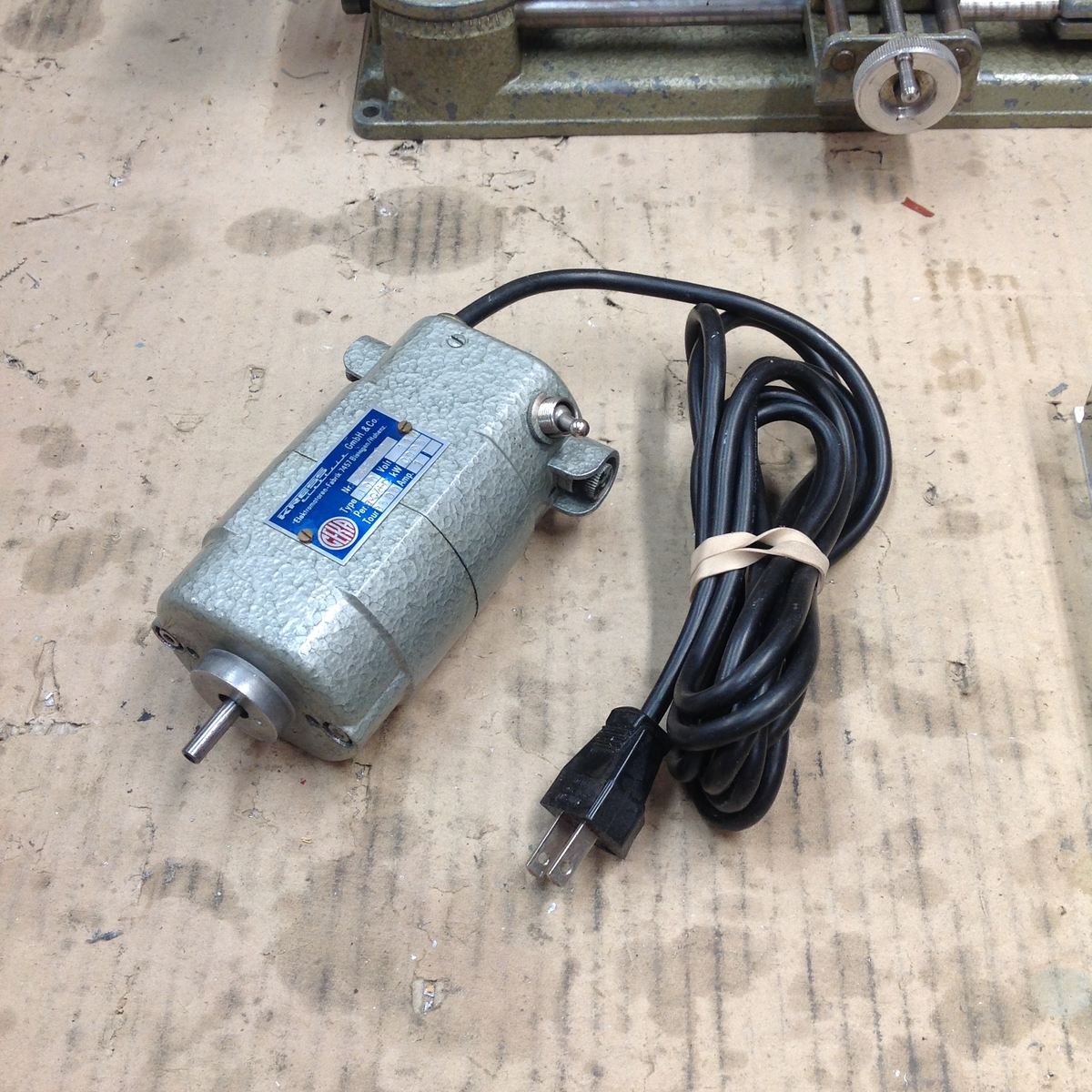

von Gerhard O. (gerhard_)
Moin,
Wenn's interessiert:
Ich habe bei mir auch so eine kleine ähnliche grün Hammerschlag
lackierte Unimat Maschine (SL) rumstehen. Ich bekam so eine Maschine vor
ein paar Jahren mit viel Zubehör und Originalholz Aufbewahrungsbox
geschenkt. Mit der 80W Motorleistung war ich aber total unzufrieden.
Machte ähnliche Erfahrungen mit stark abhängiger Drehzahl mit Last, und
schlimmer, mit dem sehr schlechten Drehmoment. Der Drehmoment war so
unzureichend, daß man die Maschine kaum belasten konnte ohne den Motor
schnell abzuwürgen. Der Motor sieht übrigens fast genauso aus. Oft
blockierte dann die Spindel weil eine richtiger Zerspanung nicht mehr
möglich war. Auch eine Generalüberholung des Reihenschluß Motors
verbesserte den Drehmoment und Stabilität nicht wesentlich. Das
motivierte mich nach Alternativen zu suchen.

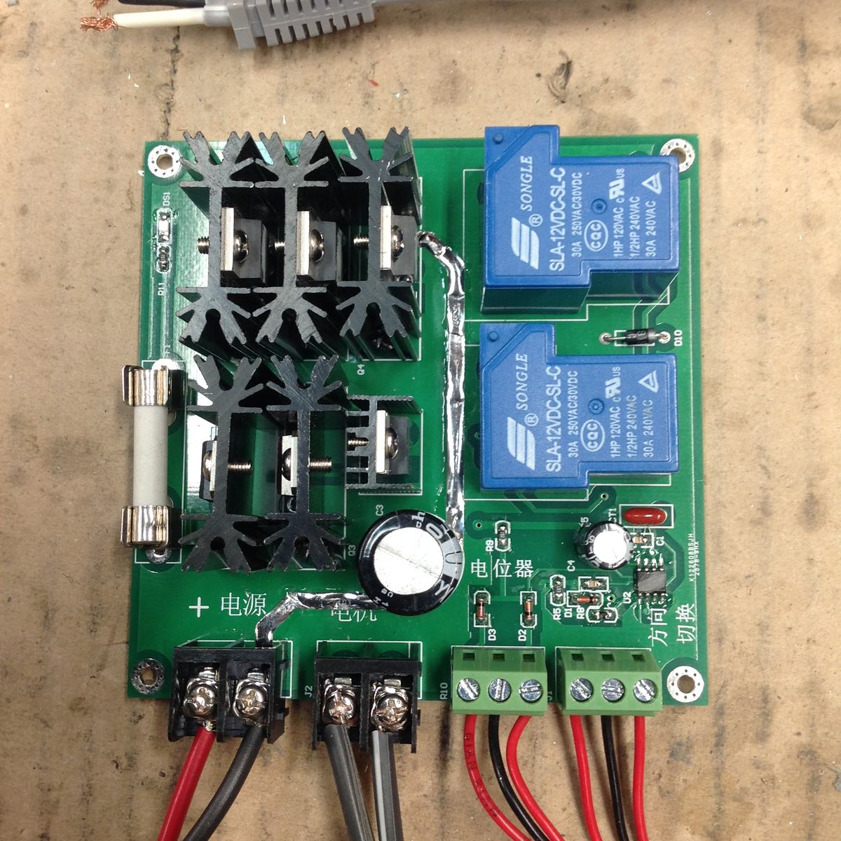

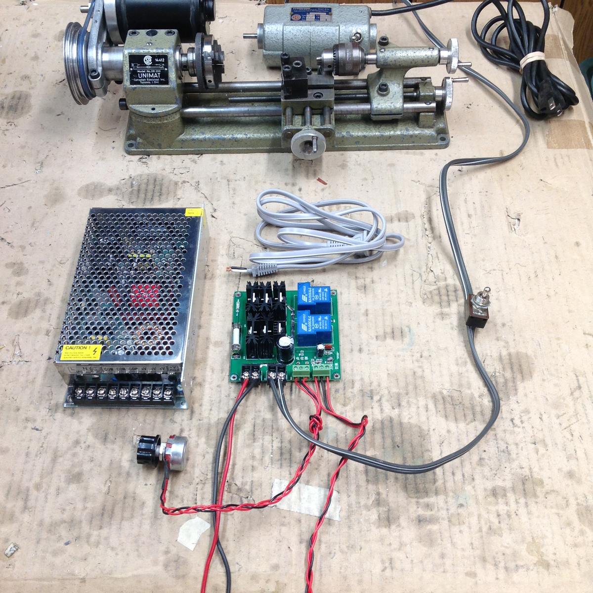

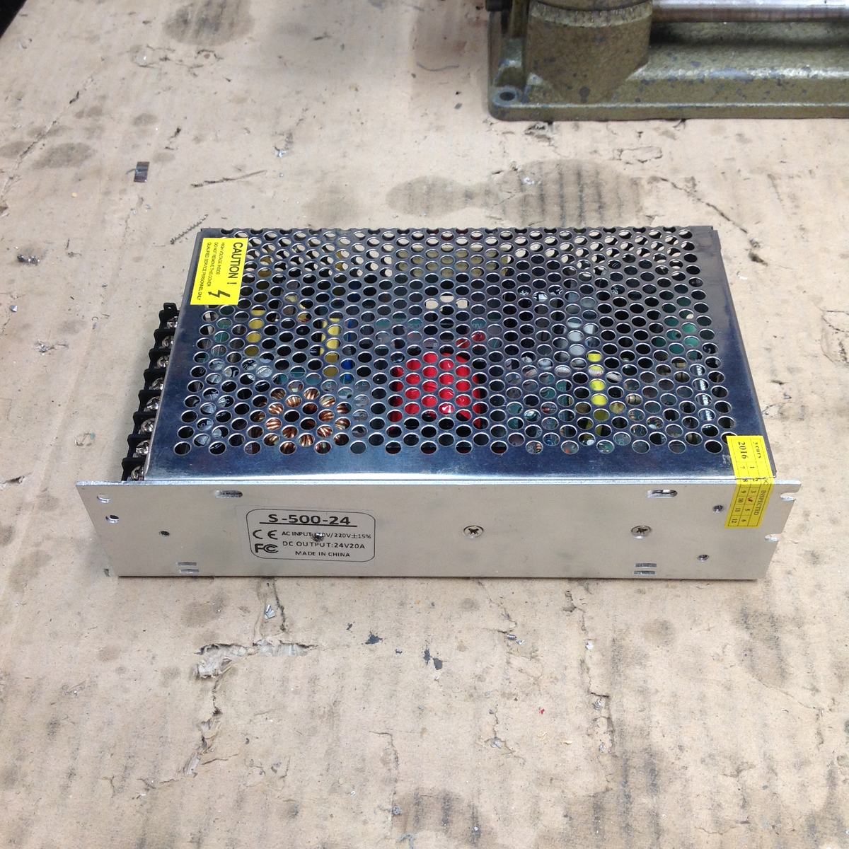

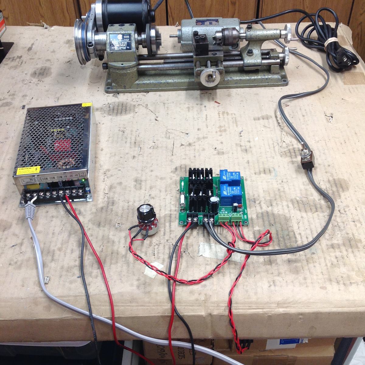

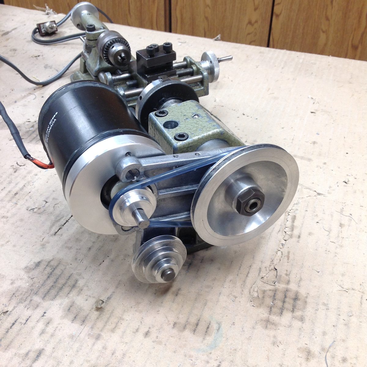

Nach einiger Recherche bestellte ich mir dann in der Bucht einen 200W
PMDC Motor, ein 24V 30A SMPS und eine PWM Drehzahlreglung. Wie

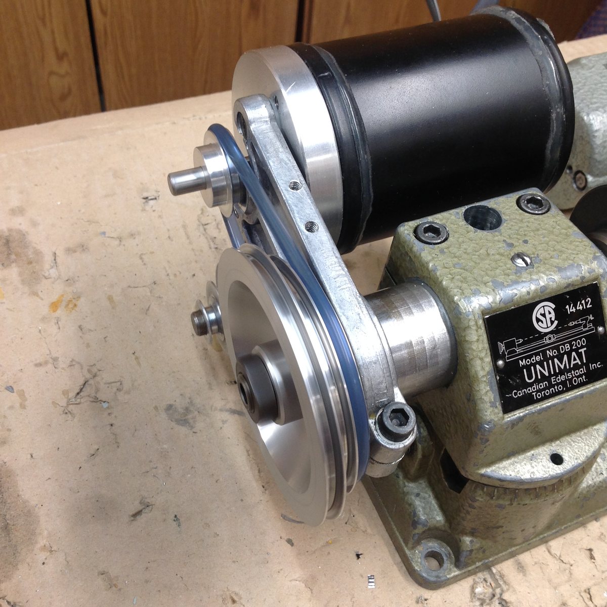

montieren? Da ich den historischen Charakter der Maschine nicht
verschandeln wollte, suchte ich nach einem Weg den Motor zu montieren.
Ich drehte mir also auf meiner größeren DB ein rundes 80mm Alu
Adapterstück mit Bohrdurchbrüchen für den neuen Motor und den alten
Schraubenabständen. Dadurch konnte ich die Originalmotorhalterung und
Schrauben weiterverwenden. Da die Motorachse einen größeren Durchmesser
hatte wie die alte, fertigte ich auch noch gleich ein neues
Stufentreibrad an. Neue Treibriemen hatte ich mir vorsorglich auch
bestellt.
Der Unterschied im Betrieb war wie Tag und Nacht. Der Drehmoment ist nun
so hoch, daß man leicht 2mm in Alu oder Messing abspanen kann ohne die
Motordrehzahl nennenswert zu beeinflussen. Auch ist die PWM
Drehzahlreglung eine Wonne. Auch muß man nun nicht mehr so oft die
Riemen Untersetzung des Antriebs verändern. Nun kann man mit der
Maschine ordentlich arbeiten wenn auch die Führungen des Bettes meiner
Ansicht nach zu schwach konstruiert sind und leicht nachgeben. Es ist
klar, daß diese Maschine nur für sehr leichte Arbeiten gedacht ist. Mit
diesen Motor läßt sich die Spindel nicht mehr blockieren.
Ich vermute, daß die neueren Unimatmodelle und China Klonen wesentlich
stabiler sind. Wegen dem sehr nostalgischen Charakter schätze ich das
Maschinchen aber sehr.
Gerhard

Der Motor hat (nur) 200W und ist ein 24V PM DC Motor. Siehe Schachtel
Bild. Die Drehzahl ist um 2400 RPM. Gerade richtig. Habe beim
photographieren bemerkt, daß ich nur eine einfache Antriebsscheibe
gedreht hatte. Aber bei dem großen Drehzahlbereich ist das auch
vollkommen ausreichend. Siehe auch Bild vom alten Original Motor. Ich
versuchte zuerst den Motor durch komplette Überholung (Reinigung,
Kommutator, Bürsten) zu verbessern. Hat schon etwas gebracht, aber einen
Vergleich mit dem PM DC Motor hält er aber überhaupt nicht aus. Es ist
nun unmöglich die Spindel durch zu starkes Abspanen zu blockieren. Die
Adapterscheibe ist aus 6061 Alu gedreht. Das Netzteil ist, wie ich
gerade bemerkt habe, nur 24V und 20A. Ist aber ausreichend. Bei der PWM
Steuerung musste ich am Ausgang einen 0.5uF C parallel zum Motor
anschließen um Regelschwingungen bei niedrigen Drehzahlen zu
unterbinden. Mit dem Wippenschalter läßt sich die Drehrichtung wechseln.
Der Antrieb läuft übrigens sehr leise und gibt ein angenehmes Schnurren
von sich. Übrigens habe ich den alten Hammerschlaglack im Original
belassen um den historischen Charakter der Maschine nicht zu zerstören.
Ist ja alt und Abnutzungsspuren sind da passend.

Der 80mm PMDC Motor hat fast den gleichen Durchmesser und sieht nicht zu
klobig aus wenn angeflanscht. Die Riemen sind aus Polyurethane.
Zur Befestigung des Motors mußte ich den Motor auseinandernehmen um den
Adapter mit der vorderen Motorendplatte verschrauben zu können.
Walter T. schrieb:
> Gerhard O. schrieb:
>> Hast Du Dir übrigens einen Unterstand dafür gebaut?
> Ja...nein...also das ist eher eine Art Eval-Board. Hier zu sehen:
> Beitrag "Re: Zeigt her eure Kunstwerke (2017)"
So etwas habe ich mir auch vorgestellt. Wie gut funktioniert eigentlich
die elektronische Leitspindelsteuerung zum Gewindeschneiden?
Hallo Gerhard,
das ist noch ein laufendes Projekt. Sonst bräuchte ich ja kein
Eval-Board. Im moment lausig, weil die Leerlaufdrehzahl zu hoch ist. Je
nach Gewindesteigung ist die Leerlaufdrehzahl bei 90% von dem, was der
Schrittmotorantrieb schafft. Da hat der Regler nicht mehr viel Raum zum
regeln. In der Simulation mit Matlab oder wenn ich die Hauptspindel von
Hand oder mit dem Akkuschrauber durchdrehe, wunderbar.
Der neue Motor ist bestellt. Mal sehen, wann ich ihn bekomme und wann
ich ihn montieren kann. Ich habe momentan das Gefühl, DHL hätte
Sommerpause.
Hallo Gerhard,
jetzt weiß ich ein bisschen mehr, daß ich nicht mehr spekulieren muß.
Die kleine Unimat 3 hat ihren neuen Motor. Es handelt sich um einen
Permanentmagnet-Motor MY6812 12V/120W. Was mir an diesem Motor
sympathisch war, ist daß er auf der Motorseite keinerlei
Lüftungsöffnungen hat. Nur zur Flanschseite sind ein paar
Befestigungsbohrungen.
Die passen zufällig genau so, daß ich gar keinen Adapterflansch machen
mußte.  Ein wenig störend: Es ist eine abgeflachte Welle und das
Original-Zahnrad ist mit einer Linksgewindemutter M8 gesichert.
Darauf habe ich bei der Herstellung der Riemenscheibe aber keine
Rücksicht genommen. Es ist einfach eine runde Bohrung mit einem nicht zu
strammen Schiebesitz. Hinten kann sich die Riemenscheibe auf dem inneren
Lagerring abstützen. Für so ein kleines Motörchen befürchte ich kein
Durchdrehen.  Strammer darf es auch nicht sein, denn die andere Seite
der Motorwelle ist nicht zum Abstützen erreichbar, so daß das Riemenrad
gegen die Motorlager eingedrückt werden mußte.
Bei Nennspannung habe ich eine Spindeldrehzahl von 400 U/min. Damit kann
man arbeiten. Bei Belastung mit der Hand an der großen Riemenscheibe
bekomme ich die Drehzahl auf 300 U/min abgesenkt. Wie es sich beim
Zerspanen macht, wird sich noch zeigen. Der erste Eindruck ist auf jeden
Fall vielversprechend.
Als angenehmen Nebeneffekt hat das Eval-Board jetzt kein
nicht-absteckbares Kabel mehr herumbaumeln. Nur der Zwischenraum
zwischen Spindelstock und Motor, wo man vorher nicht zum reinigen dran
kam - da gehe ich noch nachher dran, wenn die Werkstatt wieder
aufgeräumt ist. Und die Original-Linksgewindemutter eiert. Da mache ich
gleich auch noch eine neue aus Sechskantmaterial.
Viele Grüße
W.T.
Hallo Nicolas,
uih, ist das schnell gegangen. Danke für den detaillierten Bericht und
Bilder. Das sieht eigentlich wie Fabrik und schon mal alles sehr günstig
aus. Wieviel Watt hat der Motor und welche Nennspannung?
Um konstante Drehzahl zu erreichen wäre eine PWM Steuerung mit Regelung
nett. Vielleicht setze ich irgendwann dafür an. Muß mir nur überlegen
wie ich die Drehzahl Impulse erzeuge ohne mechanische Kompromisse
eingehen zu müssen. Wenn es ohne uC gehen sollte könnte man den LM2917
als Vergleicher einsetzen und dann mit einem 555 die PWM erzeugen. Mit
PWM kriegt man doch einen besseren Drehmoment wie mit einer linearer
Spannungsänderung.
Ich habe vor mir einen hohlen Tischaufbau zu fertigen mit Platz für das
Netzteil und die Motorsteuerung. Da wäre dann auch noch Platz da für
eine mögliche zukünftige Motor Elektronik zum Bewegen der Leitspindel.
Trotz allem nostalgischen Wohlwollens muss ich mich aber trotzdem
ernsthaft fragen wieviel Sinn Verbesserungen bei der doch sehr labilen
SL Maschine hat. Deine Unimat 3 sieht im Vergleich zur SL wesentlich
stabiler und kräftiger aus. Das Bett hat normale Form. Naja, solange man
feinfühlig damit arbeitet ist es wahrscheinlich ausreichend. Bin halt
doch etwas größere Maschinen gewöhnt.
Gruss,
Gerhard
12V/120W.
> nett.
Das ist gar nicht mein Ziel. Ehrlich gesagt sind mir
Drehzahlschwankungen sehr recht. Schließlich will ich sicherstellen, daß
meine Regelung auch damit klarkommt.
Ich würde sofort tauschen. Das Maschinchen ist ein fragiles
Schreibtischspielzeug. Für seinen Anwendungsfall als Eval-Board
wunderbar, und auch sonst nett anzuschauen. Und auch wenn über das
Original-Spannfutter viel gelästert wird: Zumindest bei meinem Exemplar
kann ich beim Rundlauf nicht klagen.
Das täuscht aber nicht über einige Schwächen hinweg. Die Druckleisten am
Querschlitten aus Kunststoff sind ein Graus. Bei mir halten sie noch -
aber niemand weiß, wie lange. Und auch mit einem DC-Motor wird es völlig
unmöglich sein, einen Linkslauf nachzurüsten, weil aus Gründen der
Flexibilität sowohl die Spindelnase als auch die Riemenscheibe eine
Schraubverbindung haben. Das Spannfutter selbst ist auch nicht für
Linkslauf geeignet. Und das Bett ist auch sehr filigran. Nicht zu
vergessen 60°-Spitzgewinde als Bewegungsgewinde. Alu auf Alu als
Reibpartner. Lassen wir das kleine, schöne Spielzeug das sein, was es
ist.
>> 12V/120W.
Obwohl der Motor damals in der Bucht als 200W Motor angeboten wurde,
habe ich Zweifel ob das nicht doch ein 90W Motor ist. Mehr als 5A hat
der Motor auch bei wesentlicher Belastung noch nie gezogen. Aber die
Leistung ist jedenfalls ausreichend.
