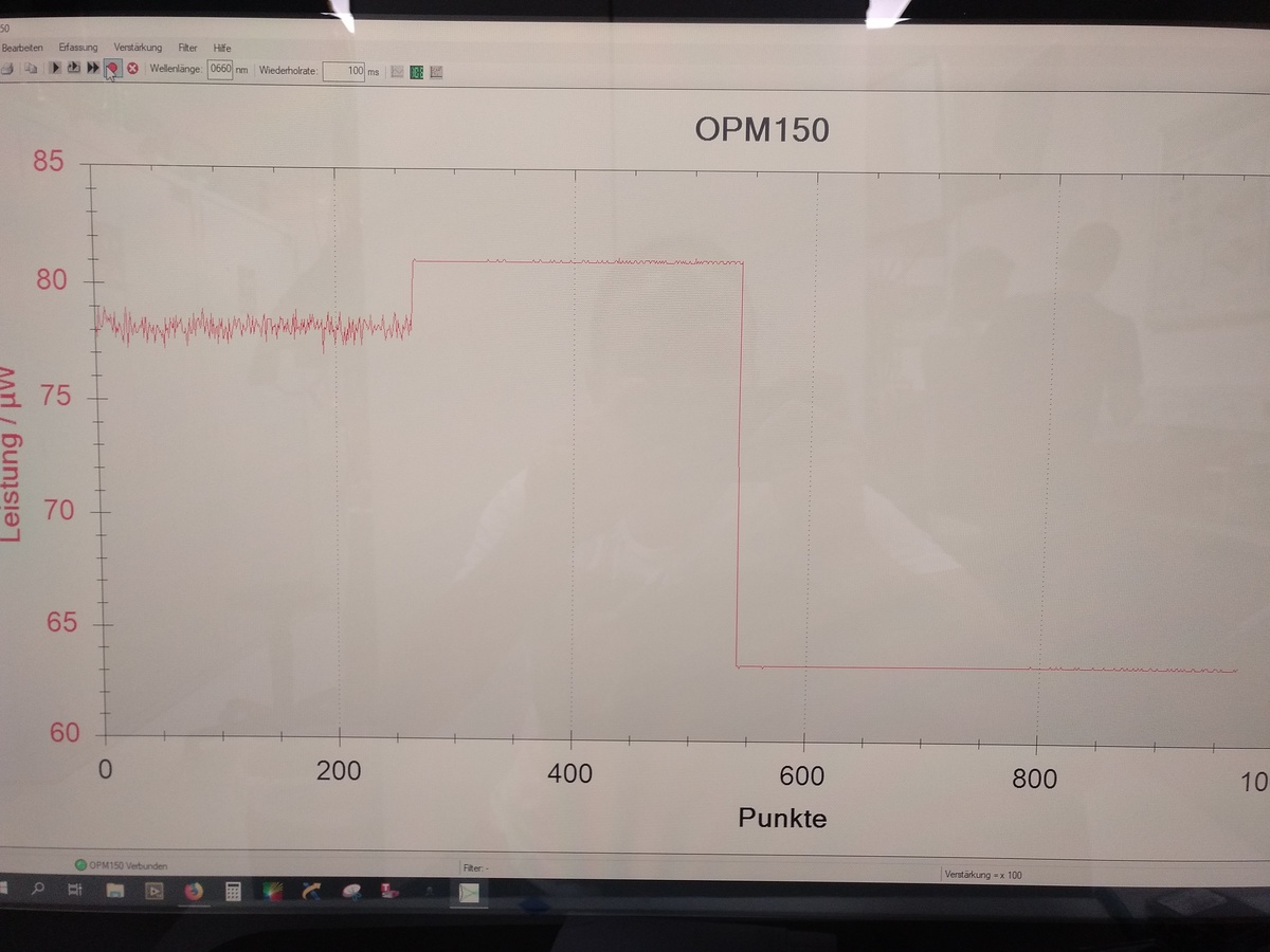

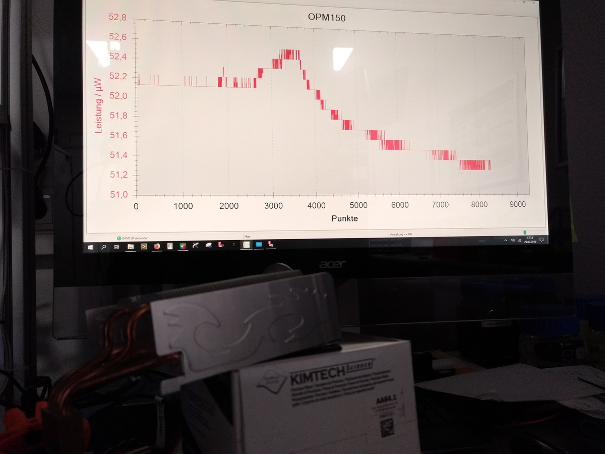

Links das 2636B von Keithley in der Mitte das normale Hameg Labornetzteil (HM7042-5) und rechts zwei NiMH-Akkus (9500mAh) in Reihe mit einem Poti
Das blöde Keithley ist rausch sowieso ohne Ende beim Hameg und bei den Akkus dauert es eine weile bis es zu Rauschen beginnt...
wenn das Rauschen, das nach einiger Zeit bei den Akkus auftaucht von der Temperatur kommt, dann sollte es durch kühlen wieder verschwinden. Der Peak in der Grafik hat 22°C ganz unten hatte der Alublock in dem die LED sitzt noch 8°C
#5922834

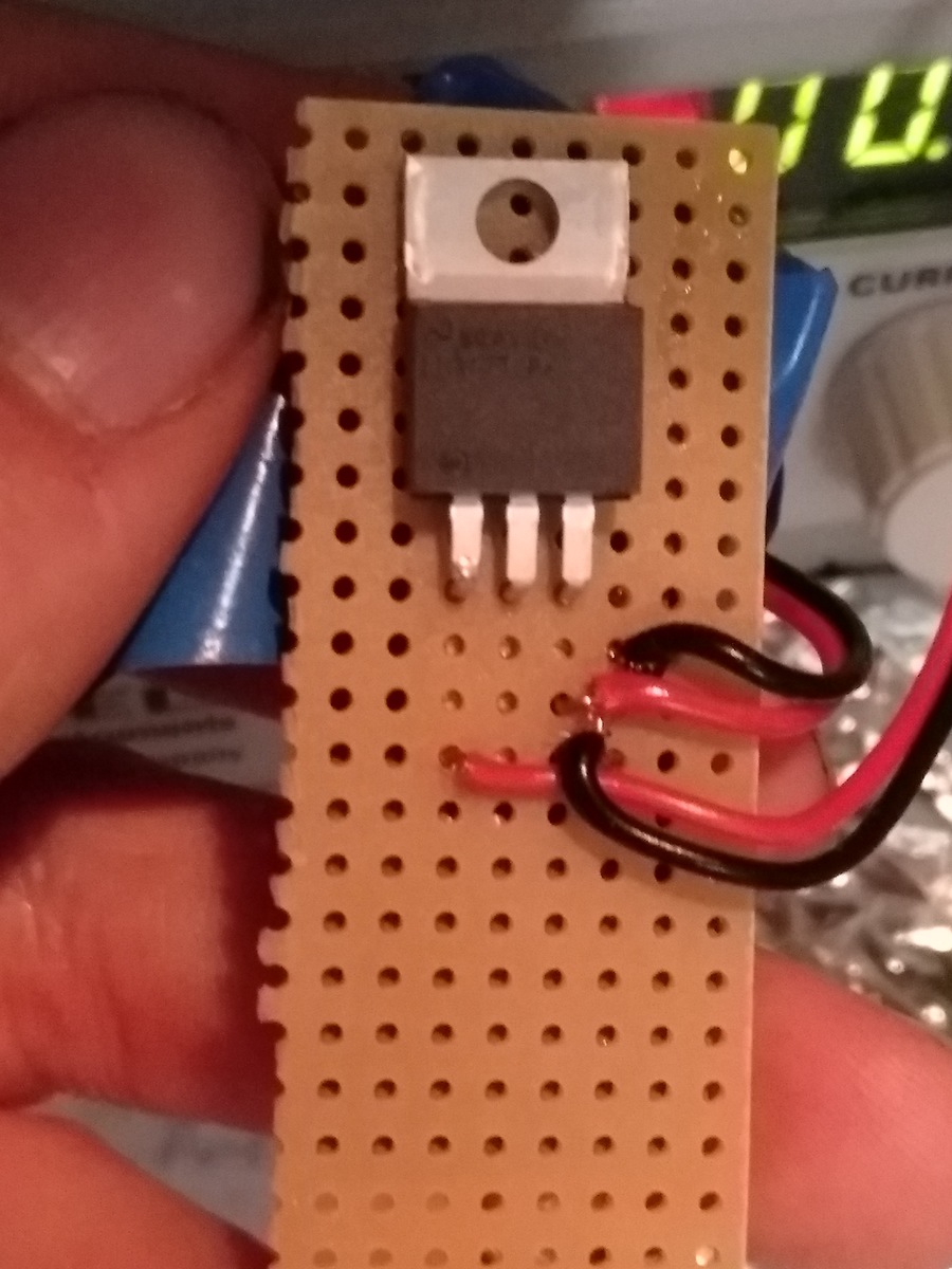

Armin L. schrieb: > hallo Chris, ich würde es ganz einfach mit einem LM317 versuchen, der > als Stromquelle beschaltet wird. Für 150mA würde ich es mit einem R=8.33 > ohm (statt 24ohm) versuchen, die Spannung von 1.9V wird sich dann von > selber einstellen. Den LM317 hatten wir da, damit wurde das Signal der LED auch nicht besser.

Bei dem rauschigen Signal des K2636B aus dem Plot von oben war ich doch neugierig und habe um einen groben Überblick zu bekommen gerade mal mein altes K2400 gegen ein externes Multimeter gemessen: Bei Stromquellenbetrieb des Sourcemeters mit 100 mA zappelt das Multimeter bei 12 Messungen pro Sekunde (also ähnlich Deinen 100ms pro Messpunkt) und keiner digitalen Mittelwertbildung zwischen 100,0020 mA und 100,0059 mA. Den Absolutfehler mal ignorieren, beide Geräte sind noch nicht warmgelaufen. Das Rauschen ist jedenfalls ganz weit weg von dem was Du gesehen hast. Deinen Sourcemetertyp kenne ich persönlich nicht, ich glaube aber nicht, dass er schlechter ist, jedenfalls nicht so viel. Ich denke da war irgendwas falsch konfiguriert. Spannungsquelle statt Stromquelle vielleicht? Um die Schwellenspannung sauber zu messen empfiehlt sich 4-Draht statt 2-Drahtmessung, dabei auch im Menue (oder per GPIB) auf 4-Draht umschalten. Zum Vergleich habe ich gerade noch ein längsgeregeltes Statron gemessen: Die Anzeige zappelt zwischen 107,4XXX mA und 107,6XXX mA. Die Messungen entsprechen nicht ganz Deiner Situation, weil bei mir die Spannung niedriger war als die 1,9V Deiner LED. Die Richtung sollte trotzdem stimmen.

rg423g schrieb: > der LM317 hat laut Datenblatt Ausgangsrauschen: > RMS output noise voltage: 0,003% Vout, also abhängig von der > Ausgangsspannung. Jein. Das ist das Rauschen der Bandgap-Referenz im LM317. Und klar, wenn man mit dem Spannungsteiler eine höhere Ausgangsspannung einstellt, dann wird dieses Rauschen entsprechend verstärkt auf der Ausgangsspannung sichtbar. Und wenn man den LM317 als Stromquelle beschaltet, hat man das gleiche Rauschen halt auf dem Strom. Bandgap-Referenzen rauschen deutlich stärker als buried zener Referenzen. Deswegen ist der LM317 für diese Anwendung auch eher ungeeignet.
> Aber jetzt wo cih drüber nachdenke, das willst ud ja auch nicht, du > willst die LEd-Strahlung möglichst rauscharm haben, eben durch eine > Konstantstromquelle, richtig? richtig > Mich würde interessieren was eine Dunkelmessung für Rauschen ergibt,am > liebsten in counts, wieviele da min max voneinander Abweichen und das > dann vergleichen zu min max wenn die LEd eingeschalten ist, dann wüsste > man direkt was die LEd samt Stromquelle samt Batterie Spannungsquelle > etc so macht. Wenn ein Deckel auf der Kamera ist und ich eine für die Messung typische ROI von 50x50 Pixel betrachte dann habe ich ungefähr ein Rauschen von 0,5 Digits um einen Absolutwert von ungefähr 100 genau habe ich das noch nicht betrachtet weil ich mir dachte das ist praktisch nichts.

Also ich glaube mit dem Keithley läuft es jeztzt. gestern war ich wohl etwas zu nervös.... Anstatt des 100mA bereiches hatte ich den nächst größeren (1A) gewählt weil ich auch auf 150mA gegangen bin. Wenn ich den 100mA bereich wähle, dann ist das Rauschen geringer als die Auflösung des Powermeters. Nächster Fehler war wohl, dass ich mich nicht um die Auflösung des Powermeters gekümmert habe... Bei einigen Messungen dürfte das Rauschen dem Umschaltpunkt des PowerMetres geschuldet sein... Sorry... Hab jetzt in einem Schnellschuss gemessen und es sieht so aus als ob ich jetzt noch etwa 10 Digits Rauschen habe wenn ich 150x150 Pixel ROI nehme und nur 1 Bild. Messe jezt nochmal richtig und bin guter Dinge, dass es mit dem Keithley klappt.
#5938653
Also es hat funktioniert! Bin mit dem Sourcemeter noch auf den 10mA Bereich runter gegangen und dann hat es geklappt. Das Verfahren, dass wir da weiter entwickeln heißt übrigens Oberflächenplasmonenresonanzspektroskopie und ist keineswegs eine "UNI-Spielerei" Die Technologie ist bereits in der Biotechnologie und der Medizintechnik im Einsatz. Vielen Dank an alle die mir geholfen haben!
#5939048
Schön! Sourcemeter spielen in dieser Anwendung vor allem dann ihre Vorteile aus, wenn man die Intensität variieren will, da sie einen riesigen Strombereich abdecken. Über da eingebaute Voltmeter kann man auch direkt die Schwellenspanung zurückmessen und sieht so wann die Diodentemperatur stabil ist. So dicht kommt kein externer Sensor dran.
#5939114
