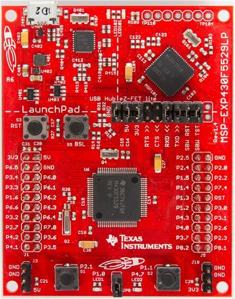

Ich würde mit einem bestehende  USB Keyboard und Wireshark
       https://geekthis.net/post/usb-sniffing-and-programming/
die Anmeldeprozedure und die TastenCodes,  wie sie versendet werden,
erforschen .
Diese Messungen können später als Referenz zur eigene  Implementierung
dienen.
Dann wurde ich mir einen Mikrokontroller aussuchen, der drei Bedienungen
erfüllt:
-  MC, der über USB versorgt werden kann
- MC mit genügend PINS für den Tastatur scannen oder einen Scanner
besitzt
- MC mit USB Client oder serieller Schnittstelle und externen Umsetzter
auf USB (z.B UM2102)
http://www.ti.com/microcontrollers/msp430-ultra-low-power-mcus/products.html#p702=Yes
http://www.ti.com/document-viewer/MSP430F5529/datasheet/applications-slas5908766#SLAS5908766
MC und Entwicklungstools:
https://www.mouser.at/Search/Refine?Keyword=msp430f5529

Weil die Tastencodes alleine nicht ausreichen!
Wichtig für den TO ist es das Übertragungsprotokoll zwischen seinem
Keyboard und dem PC zu kennen. Mit den Tastencodes fängt er alleine
nichts an.
Sein Keyboard sollte von den USB Treibern im PC oder Raspberry auch als
solcher erkannt werden.
Natürlich reicht es dann nur einen Tastencode zu  erforschen
Aber das Verhalten der Umschaltetasten wie z.B. ALT, SHIFT etc. sind gut
erforschbar und damit zu verstehen.
In der anderen Richtung sind auch die Status-LEDS interessant.
Mit dem von mir vorgeschlagen Prototypenboard kann sich der TO voll auf
die Software konzentrieren und viel dabei lernen.
An diesem Prototypenboard kann die Tastenmatrix direkt über Steckkabel
an die Ports anschlossen werden.
Das  Prototypenboard verfügte eine USB Schnittstelle, die nicht nur für
den Anschluß des ProtoKeyboards dienen, sondern auch für die
Softwareentwicklung (Download Debuggen).
Selbst wenn das Projekt "scheitert", ich gehe aber davon nicht aus, bei
13€ nicht viel verloren, zumal viel dabei an Erfahrung gesammelt wurde.
Für die Entwicklung ist nicht viel HW Bastelgeschick erforderlich, weil
die SMD CPU sich auf dem fertigen Prototypenboard befindet.
Wenn keine Stückzahl dahinter steckt, macht die Entwicklung eines
eigenen Boards keinen Sinn,
man kann das Prototypenboard ins eigene 3D Druckerprojekt einbinden.
PS: Für den MC  gibt es bei TI jede Menge Applikationsbeispiele für die
Software (USB Implementierung).

Ich wurde mir den Umweg über RS232 nicht antun und gleich einen USB
tauchlichen MC verwenden. (Siehe Vorschlag oben).
Bei der Lösung über RS232 sollte das Keyboard nicht als serielle
Schnittstelle, sondern als Keyboard angemeldet werden. Die serielle 232
Schnittstelle wird vom PC nicht als solche gesehen.
Es gibt aber auch viele andere geeignete, z.B. die meisten
STM32-Discovery-Boards.
GEKU schrieb:
> Die serielle 232
Und wie bewerkstelligt man das wenn der CP2102N sich nunmal immer als
serielle Schnittstelle anmeldet?
Jeder hat seine Präferenzen. Wenn bei der Auswahl, die von mir
ausgelisteten Anforderungen erfüllt sind, kann manch auch andere
Plattformen heranziehen.
Ich kenne STM32 zu wenig. Kann dieser aus der USB Schnittstelle (USB2)
versorgt werden? Unterstützt dieser USB? Wie preiswert sind die
Discovery-Boards. Welche Unterstützung gibt es für die Entwicklung und
was kostet diese?
Gute Frage! Zeigt kompetentes Fachwissen.
CP210** verfügt über ein EPROM bzw. EEPROM und kann bei Bedarf angepasst
werden. Es können Daten wie USB Vendor ID (VID), Product ID(PID), und
diverse Beschreiber angepasst werden.
Wenn diese Daten nicht ausreichend sind,ich kenne den Chip zu wenig,
dann ist der Chip für diese Anwendung nicht brauchbar.
