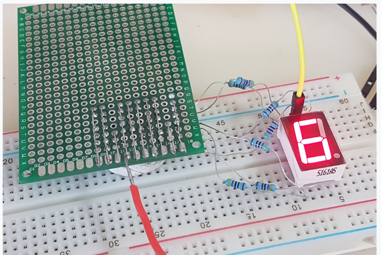

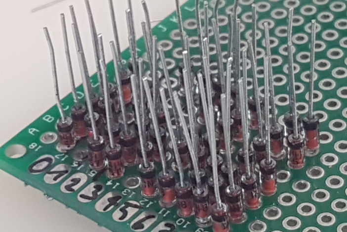

Mit ner hand voll Dioden. Bspw. wenn auf Nr.4 etwas anliegt, musst du
dafür sorgen, dass Bit2 des '47 auf H liegt und alle anderen auf L.
dazu bekommen alle Eingänge ja einen Widerstand nach GND - der sorgt
dafür, dass ohne Bestromung der Eingang sicher L liest.
Um im Beispiel zu bleiben - Leitung 4 bekommt eine Diode (in
Flußrichtung) auf Bit2. So liegt 0010 an den Eingang und der '47 zeigt
halt 4 an.
Mit allen anderen wird genauso verfahren.
Also leitung1 - eine Diode auf Bit0, Leitung2 eine Diode auf Bit1,
Leitung3 eine Diode auf Bit0 und eine Diode auf Bit1 - usw.
von Sebastian W. (goober)
jup, das mit den dioden habe ich schon mal gemacht - ist aber zu
aufwändig...
bezüglich 0 und 1, das ist mir klar, da brauchts kein encoden :)
von Mario M. (thelonging)
Mit zwei Handvoll Dioden kann man gleich von Dezimal nach 7-Segment
umkodieren. :-)
Das funktioniert aber nur zuverlässig, wenn nur 1 der Signale
gleichzeitig aktiv ist.
Ich würde in diesem Fall mit den 8 Signalen über die Dioden wenn möglich
gleich die LEDs der Sementanzeige ansteuern. Oder ein paralleles Flash
(wie z.B.
https://www.mouser.de/ProductDetail/Microchip-Technology/SST39VF010-70-4I-WHE?qs=sGAEpiMZZMtI%252BQ06EiAoGz%252BrHNdc%2FegQFABHuc4PW2c%3D)
mit dem gewünschten Muster programmieren.
ich kläre euch gern auf:
über einen 2P drehschalter mit 10 stufen werden 9 UV-leds geschaltet mit
wellenlängen von 360nm - 420nm, jede led hat 3W
die 7segment anzeige soll dann zeigen welche led geschaltet ist.
das ganze wird gespiesen mit zwei 18650er die über eine
lade/entladeschaltung die spannung für einen DC DC wandler liefert der
constant current liefert.
von MaWin (Gast)
Mit geeignet vielen 1N4148 Dioden lässt sich die 7-Segment Anzeige
direkt aus den Stufenschalter versorgen, ohne ICs.
Oder ein GAL20V10 macht das direkt als 1 IC, ebrnso wie es ein
Mikfocontfoller tun könnte.
von Teo D. (teoderix)
Sebastian W. schrieb:

von Axel S. (a-za-z0-9)
Das spricht dann alles für die Variante mit Dioden. Den Schubs in die
Richtung hat dir Falk ja schon gegeben mit seinem Link auf den
Beitrag "Re: Ansteuerung von 16 Segment-Anzeige"
Mehrere Eingänge können bei dir nicht aktiv sein, dafür brauchst du also
nicht vorzusorgen. Mach dir einfach eine Tabelle, welche Segmente für
welche Schalterstellung an sein sollen. Genau so viele Dioden brauchst
du. Der Typ ist dabei völlig egal - es muß nur der LED-Strom durch
gehen.
Wenn man in drei Dimensionen baut, läßt sich so eine Diodenmatrix sehr
platzparend aufbauen. Eine Streifenleiterplatte mit 10 Streifen für die
10 Schalterstellungen. Eine zweite mit 7 Streifen für die 7 Segmente um
90° verdreht darüber. Und an den entsprechenden Kreuzungspunkten die
Dioden stehend dazwischen eingelötet. Dazu noch 7 Vorwiderstände für das
Display. Polung passend zum Display (gemeinsame Anode oder Kathode).
Und fertig. Kann man in einer Stunde zusammenlöten. Also weit kürzer als
dieser Thread gedauert hat. Und einen 100er Streifen 1N4148 sollte man
immer in der Bastelkiste liegen haben.
das mit den 9 leds habe ich mir auch überlegt.
-> mh, gefällt mir optisch nicht...
mit 1N4148 zu arbeiten habe ich mir auch überlegt. da bräuchte ich wohl
15 stück und das gäbe einen netten kabelstrang der den 7segment treiber
füttert. ja, wäre möglich, aber dann nehme ich lieber gleich 2 IC's
die anzeige direkt anzusteuern, hm, ja, auch überlegt.
hm... eine diodenmatrix habe ich noch nie gebaut. da ich hier mit dem
projekt eh auf pause bin da mir noch ein paar teile fehlen werde ich das
mal so versuchen - dann habe ich meine mehr oder weniger mein
integriertes bauteil :)
danke für den tipp! 1N4148 sind genügend vorhanden

Der Encoder 1-aus-9 auf 7-Segment braucht 43 Dioden, dann hast du die
Ziffern 1-9 in herkömmlicher Darstellung. Wenn du bei 9 und 6 auf den
Querstrich am Schnörkel verzichtest, sind es zwei weniger. Und wenn du
die 0 extra anzeigen willst, sind es nochmal 6 Dioden mehr.
Die Diodenmatrix ist robust und vielseitig. So kannst du wahlweise für
gemeinsame Anode oder gemeinsame Kathode konfigurieren. Und es gehen
auch Displays mit hohem Strombedarf. Oder hohem Spannungsbedarf.
so, alles gebaut und läuft
das verbauen erfolgt später
Hmm, clever und kompakt! Respekt!

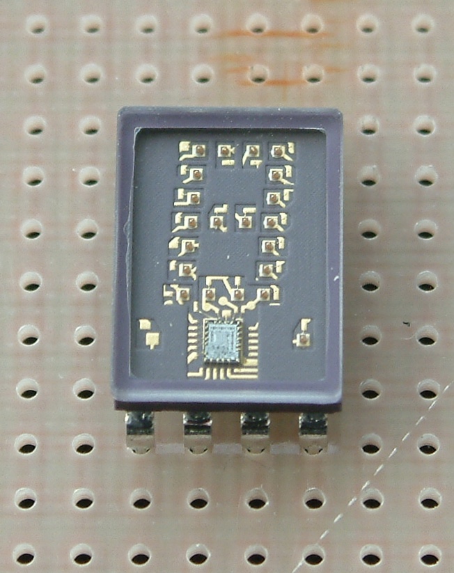

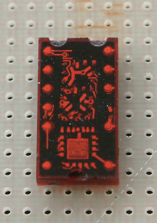

von Jörg R. (solar77)
> 15 stück
Falk B. schrieb:
> Nö, mehr. Schreib mal die Logiktabelle auf. Jede 1 dort braucht 1 Diode.
15 Dioden reichen tatsächlich, wenn man das richtige Display verwendet.
Diese Displays sind sogar schöner wie die Standard
7-Segment-Led-Displays.
4 Eingänge A,B,C,D und sogar die „0“ wird angezeigt. Anbei 2 Beispiele.
