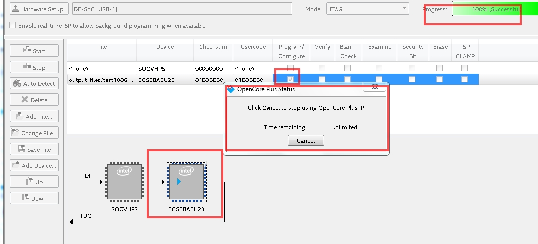

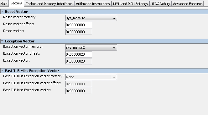

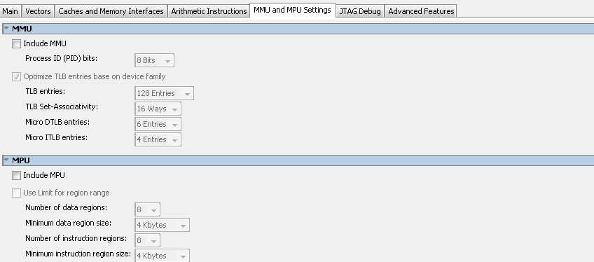

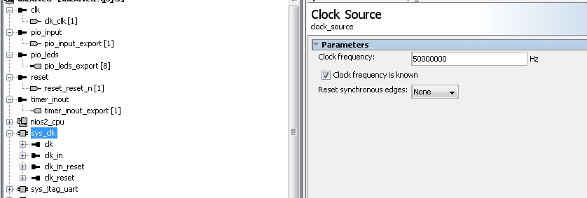

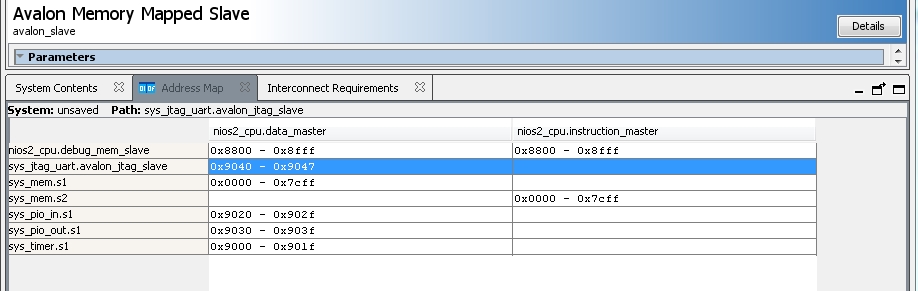

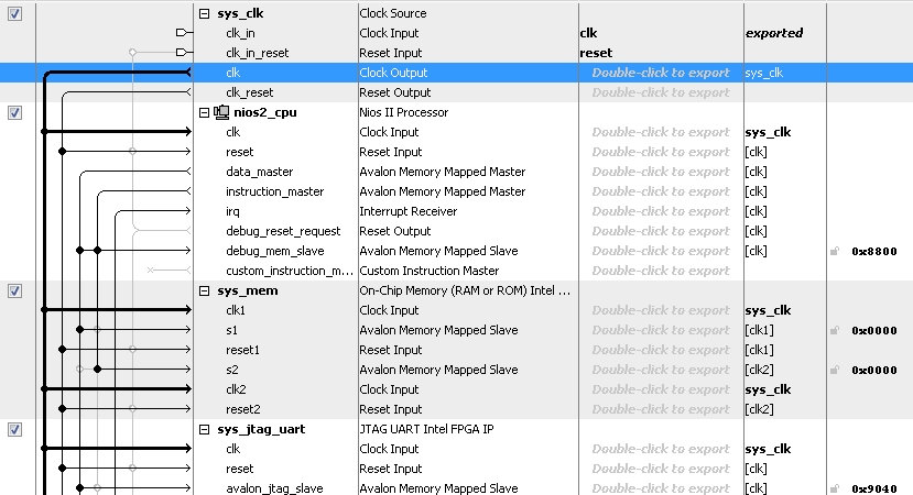

Ich habe folgende Konfiguration im Top-Level-Design.
Cyclone V

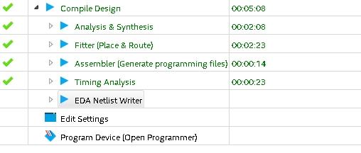

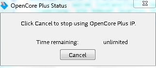

Da diese eine Testversion ist steht der NIOS II etwa 1 Stunde zur
Verfügung. Ich kann das .sof in dieser Zeit auf den FPGA downloaden.

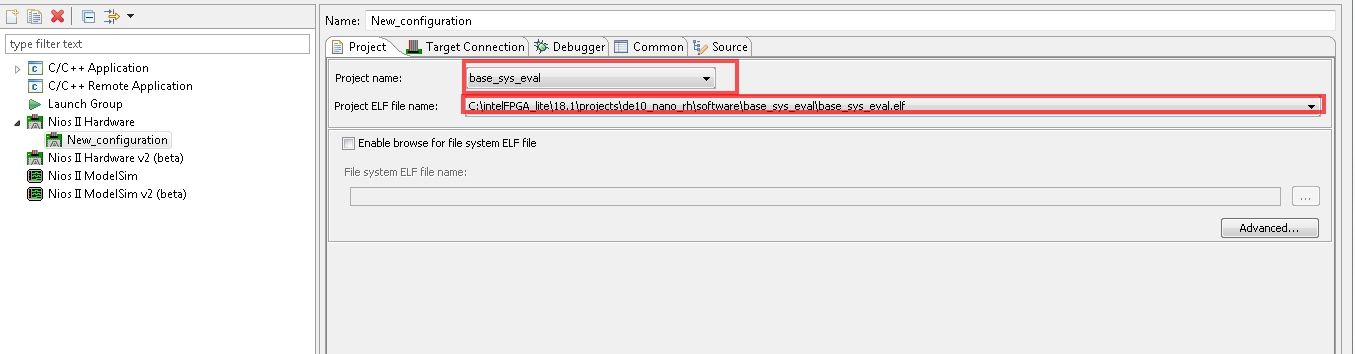

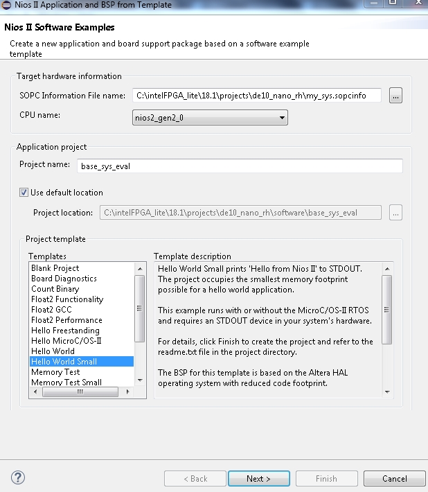

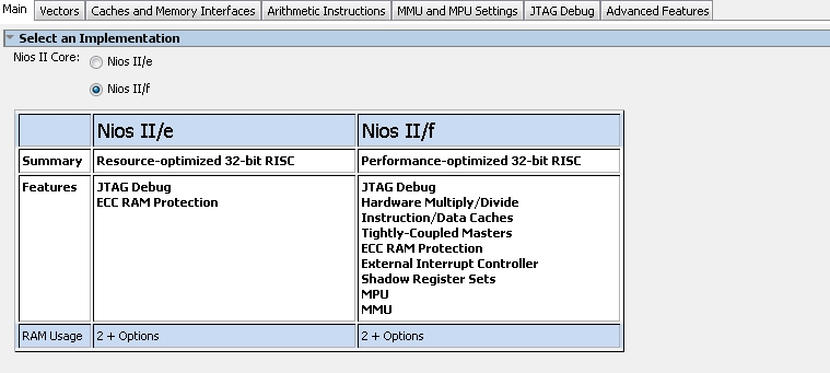

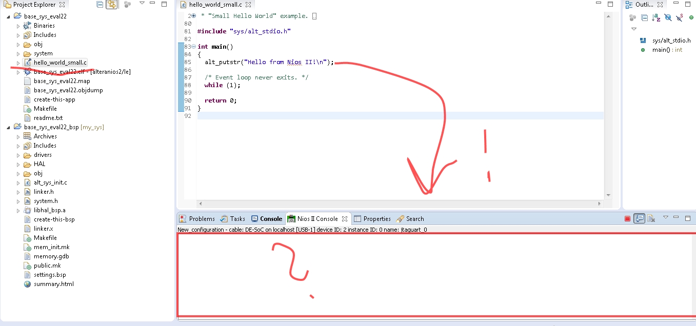

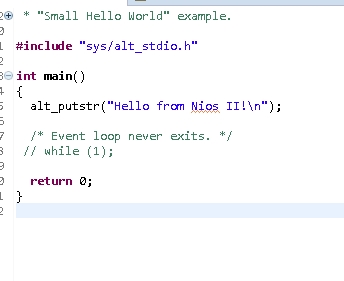

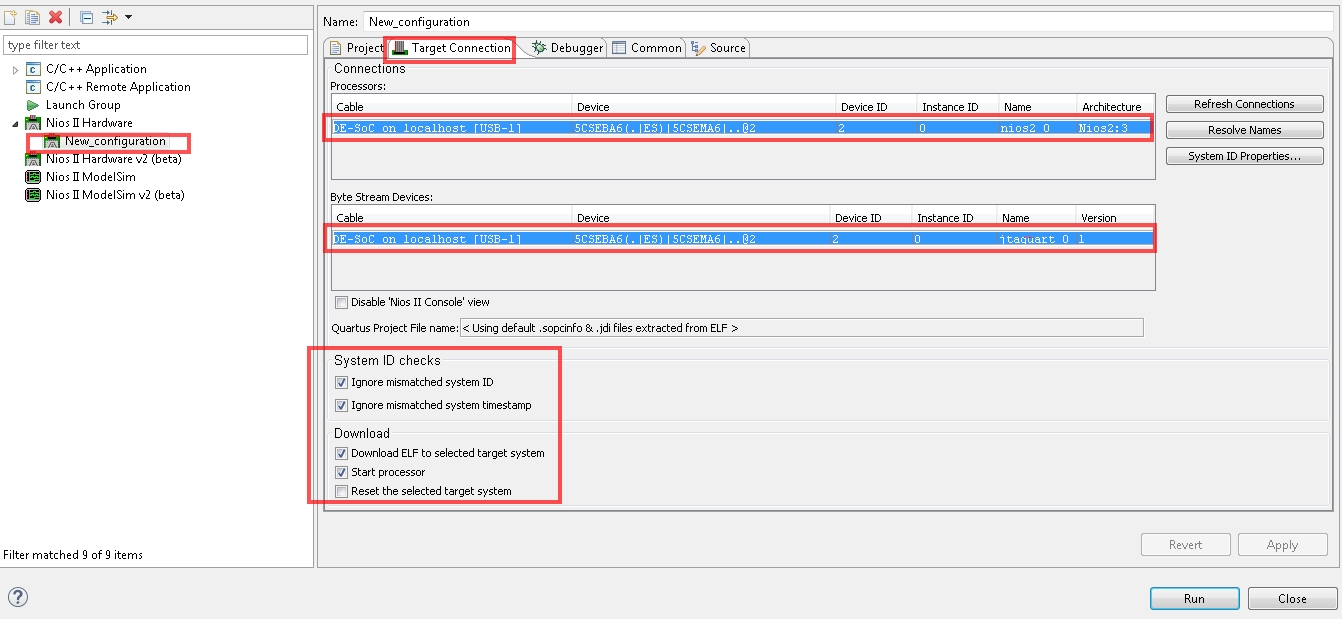

Dann kann ich über "NIOS II Software Build Tools for Eclipse" eigentlich
den NIOS II programmieren.
Finden kann ich den auch bei den RUN Configurations... aber wenn man das
Programm laufen lässt, passiert einfach nichts im NIOSII-
Konsolenfenster :(

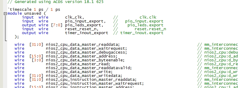

module toplevel( // hier muss der name vom TopLVL hin
// hier werden die signale den realen PINS auf dem Cyclone V zugewiesen, kann man auch im PIN Planner machen, hier bitte darauf achten dass es korrekt ist
  (* chip_pin = "V11" *) input logic clk,
  (* chip_pin = "AH17"  *) input logic reset_n,
  (* chip_pin = "AA23, V12, AE26, AF26, V15, V16, AA24, W15" *) output logic [7:0] q

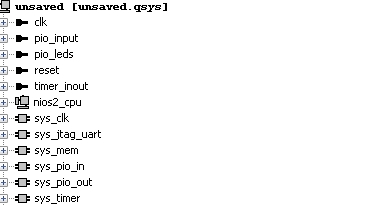

  unsaved inst_0 (.clk_clk(clk), // hier wird dann das ganze zeug was im Plattform Designer
  //erstellt wurde isntanziiert. das module fndet man auch in der .qip
  //sammlung. qip bdeuet Quartus IP . die erste datei ist es . in diesem fall "unsaved.v"
              .reset_reset_n(reset_n),
              .pio_leds_export(q)
endmodule
01:08:04 **** Incremental Build of configuration Nios II for project base_sys_eval22 ****
make all
Info: Building ../base_sys_eval22_bsp/
C:/intelFPGA_lite/18.1/nios2eds/bin/gnu/H-x86_64-mingw32/bin/make --no-print-directory -C ../base_sys_eval22_bsp/
[BSP build complete]
[base_sys_eval22 build complete]
01:08:05 Build Finished (took 769ms)

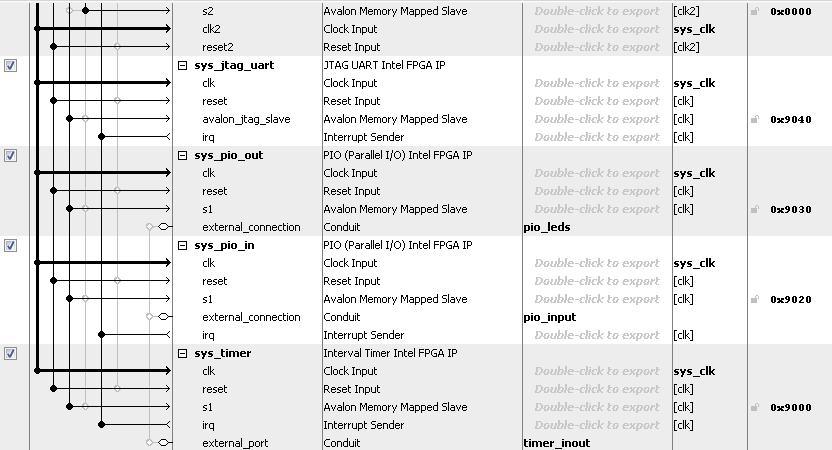

von Donni D. (Gast)
Wieso einen DualPort RAM?
Nutz den freien kleinen NIOS.
Mach ne sysid dabei und mach die Haken bei mismatch id etc raus.
Und mehr Infos dazu wie du alles zusammengebaut hast.
von Bliad B. (bliad_b)
Dual Port steht in meiner (...) Anleitung. Keine Ahnung was das ist.
Nios f soll außerdem gewählt werden.
>Mach ne sysid dabei
werde ich mir anschauen
>mismatch id etc
hat nix gebracht...

Das steht in der Eclipse Console:
Using cable "DE-SoC [USB-1]", device 2, instance 0x00
Processor is already paused
Initializing CPU cache (if present)
OK
Downloading 00000000 ( 0%)
Downloading 000004D0 (99%)
Downloaded 2KB in 0.0s
Verifying 00000000 ( 0%)
Verifying 000004D0 (99%)
Verified OK
Starting processor at address 0x00000020

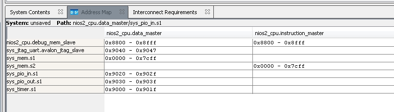

von Markus F. (mfro)
Bliad B. schrieb:
> #define JTAG_UART_0_BASE 0x9030
in deinem system.h steht 0x9030 als JTAG uart-Basisadresse, in deinen
Screenshots 0x9040. Das kann m.E. so nicht funktionieren.
Wenn auf der nios console was erscheinen soll, muss das zusammenpassen.
Habe jetzt mal die Adressen geändert in der System.h aber das
funktioniert noch nicht
 * system.h - SOPC Builder system and BSP software package information
Du hast die Datei manuell geändert?
Bliad B. schrieb:
>  * DO NOT MODIFY THIS FILE
>  * Changing this file will have subtle consequences
>  * which will almost certainly lead to a nonfunctioning
>  * system. If you do modify this file, be aware that your
>  * changes will be overwritten and lost when this file
>  * is generated again.
Warum glaubst Du, haben die das da hingeschrieben?
Markus F. schrieb:
Damit Laien nichts ändern xD
Naja ich dachte entweder ich änder die angesprochene Adresse in System.h
oder beim plattform desginer. ich dachte die system.h hat immer den
gleichen inhalt und brauch etwas veränderung.
Also müsste ich die Adresse wohl im Plattform Designer ändern ?...
https://docdro.id/sZ8LneP
Nochmal eine kleine Zusammenfassung ( hochgeladenes PDF)
von Fieldengineer (Gast)
The six easy steps to NIOSII:
1. QSYS - Edit System Contents
2. QSYS - Generate Design
3. Quartus2 - Full Compilation
4. Quartus2 Programmer - Write SOF-file to device
5. NiosII BSP Editor - Generate BSP
6. NiosII Compile all and Launch
Its that easy.
Hello from Nios II!
It worked man!!!
The fault was the sopcinfo file direction, it was wrong :,)
