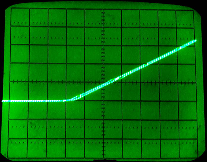

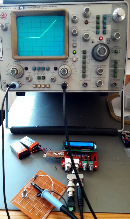

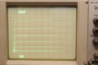

Wobei uberhaupt zu klären ist, ob der TO ein digitales oder ein analoges
Scope sucht.
Wer zuletzt 1984 mit einem Scope gearbeitet hat, wird womöglich in jedem
Digitalisierungsartefakt eine Störung sehen, wo keine ist.
Abgesehen davon, das für manche Anwendungen wie x-y modus Digitalscopes
prinzipbedingt ziemlich Scheisse sind:
Transistor Kennlinienfeld am DSO:
https://2.bp.blogspot.com/-9r0GtVyUyPQ/WowIVByjFMI/AAAAAAAAEpc/dialhLqjuxQC1sU0UjKCo5_sAtqyBfD4wCLcBGAs/s1600/CL.png
und am analogscope:
https://3.bp.blogspot.com/-58ns-XjSWcQ/WjoOE3-O_GI/AAAAAAAAEZY/JpyHhh1l5oojQ-XjVk0PYH9Gle5Y1nGggCLcBGAs/s320/2N2219.JPG

Ja, das ist sicher gewöhnungsbedürftig...

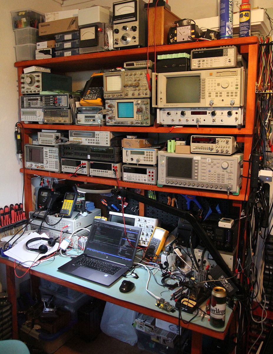

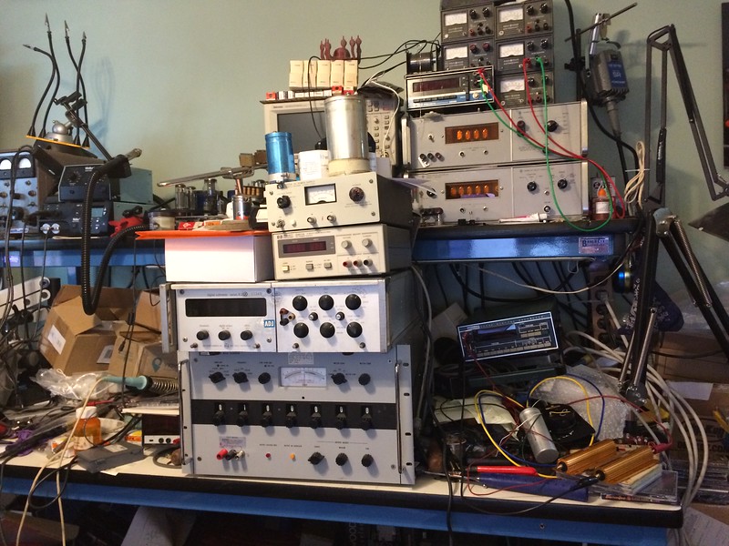

von Martin H. (horo)
IQ-Reflektor schrieb:
> Sollte man vielleicht ein Xtra Thread aufmachen, Titel Geräte-P...
Auch da gibt es was bei den Freunden von Down-Under, anbei ein kleiner
Appetizer des letzten Monats...
Und da fallen auch manchmal die Hüllen.
https://www.eevblog.com/forum/testgear/test-equipment-anonymous-(tea)-group-therapy-thread/

Schlimm die Zeiten, wenn sich schon die Ingenieure auf dem Schrottplatz
häuslich einrichten ;-)

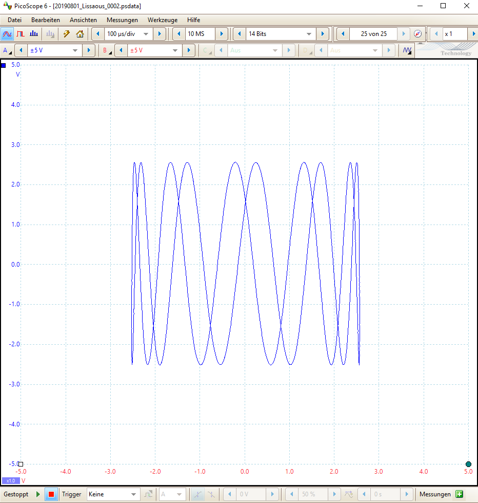

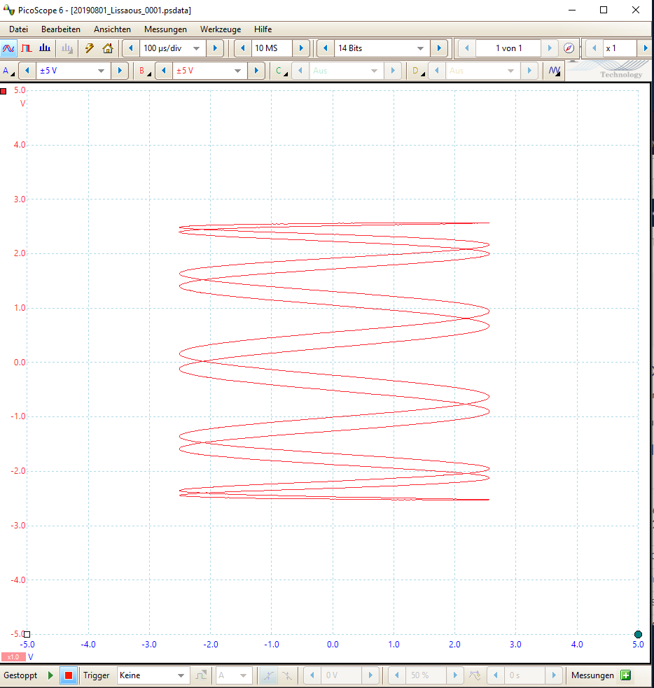

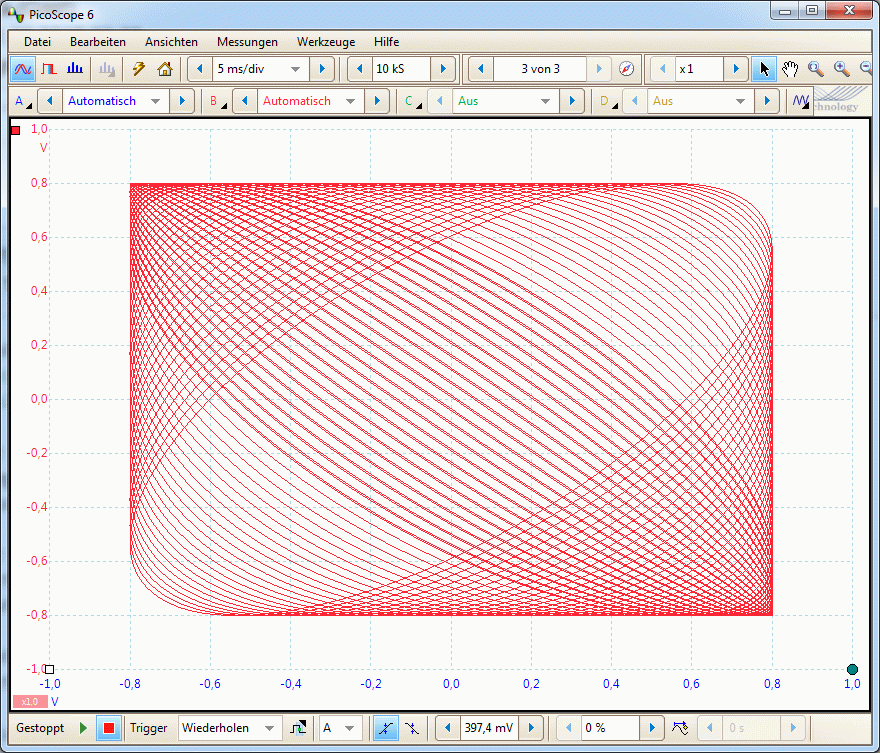

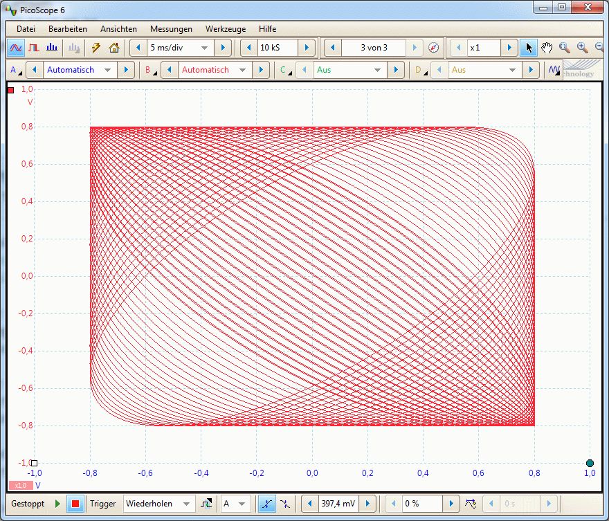

von Anja (Gast)
> Aber vielleicht gibt es ja DSO mit gescheiter x-y Interpolation und
> Darstellung.
Also mir reicht die Darstellung bei meinem Scope.
Als Beispiel ein 1kHz + ein 10000.1 Hz Lissajous-signal aus einem
Funktionsgenerator.
@To: zur Eingangsfrage: Die Frage ist halt ob Dir "max 6000 Punkte"
Speichertiefe reichen. (bei 0.1 sek Erfassungsdauer sind das max 60 kHz
Abtastrate).
Ich persönlich halte für digital-Anwendungen (PWM, Protokollanalyse)
Speichertiefen unter 1Ms (besser 10Ms) für kaum brauchbar.
Gruß Anja

von Ryzen-PC (Gast)
Nur könnte die Software noch etwas flotter in der Darstellung sein. Hier
wird wohl nur das Windows-GDI als Grafikausgabe verwendet und kein
DirectX. Auch sind die Eingabe-Dialoge oft etwas äh unterentwickelt.
Oder dass man bei Ansicht hinzufügen im zweiten Oszilloskopfenster nicht
mal ein Schließkreuz hat, sondern wieder übers Pull-Down-Menü schließen
muss ist schon irgendwie unkomfortabel wie so manch anderes.
Alles in allem überzeugt mich die SW bisher noch nicht so richtig für
den Kauf eines Picoscope, zumal die Teile alles andere als günstig sind
im Vergleich zu einem Siglent der SDS1000X-E Reihe.
>> Darstellung.
> Funktionsgenerator.
Ja das sieht perfect aus, zu perfekt für mich. Und da man weiss das ein
DSO lügt aka interpoliert, schaut man sich sowas auch mit einem
Analogscope an.
Es mag schon sein, das der hier benutzte Generator ein
perfekt-harmonisches Signal liefert, in Praxisanwendungen wie bspw
Kennlinienermittlung kann man aber nicht davon ausgehen, das die
interpolierten Werte des DSO auch auf die realen passen. Und ein
Analogscop zeigt eben die reale kontinuierliche Wertespur.
Beispiel Kennlinie Diode an Vorwiderstand (Anhang): (simpler)
Dreiecksgenerator -9V .. 9 V, frequenz 200Hz bis 10 kHz. Beim Hochdrehen
der Frequenz zeigt sich ein geringes Hysteresähnliches "Aufspalten" der
Kennlinie  ab ca. 1 kHz, die unterschiedlichen Helligkeiten in der
Leuchtspur ("Perlenkette") verraten das der Generator das Dreieck zeit-
und wertediskret generiert.
Interessant ist es jetzt zu wissen, ob ein (Einsteiger)-DSO auch diese
Details aufzeigt. Nach den oben verlinkten Vergleich mit einem Rigol ist
das zu bezweifeln.
