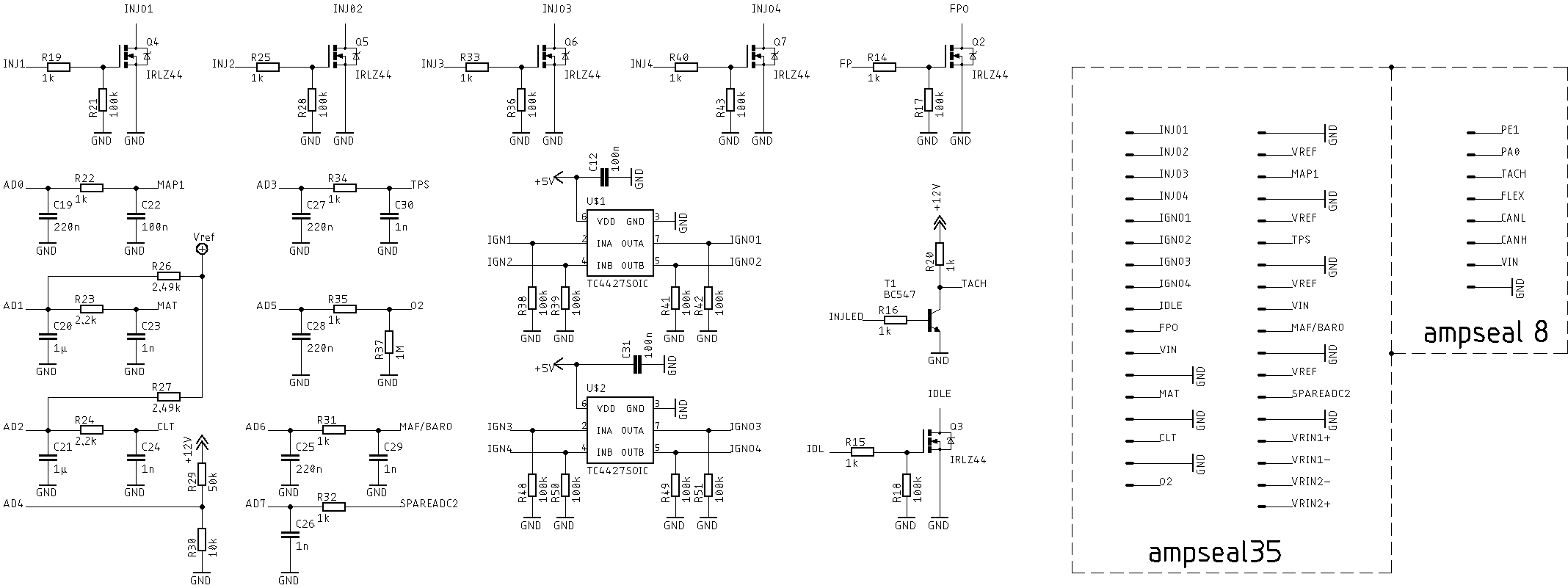

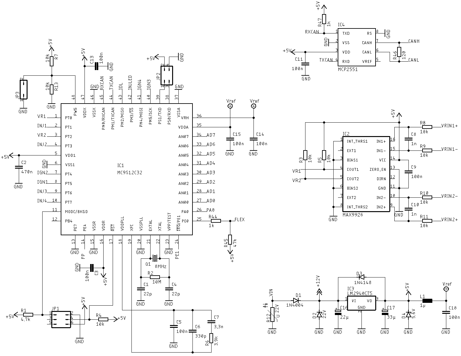

So - Schaltplan ist bis auf ein paar kleine Formfehler fertig.
zum Mechanischen:
- Alle Widerstände und Kondesatoren außer jene, die in der Nähe des IC3
sind, sind 1206 Baugröße, bei Bedarf würde auch 0805 gehen.
- C16, C17 sind Tantalperlen, THT
- L1 ist Ferritspule mit min. 1A Belastbarkeit
- D2, D4 sind DO41
- C18 ist RM2,54
- R12 ist S14K14 von Epcos
- Q1 ist THT-Miniarturquarz, zylindrische Bauform
- IC1 ist LQFP-48, IC2 ist QSOP-16, IC3 ist TO220, IC4, U$1, U$2 sind
SOIC-8
- alle IRLZ44 sind TO220
- JP1-JP3 sind RM2,54
- die beiden Header Ampseal 35 und Ampseal 8 sind horizontal und sollten
am Platinenrand angebracht werden. Pinbelegung ist absolut irrelevant,
so, wie es sich am besten Layouten lässt.
- die Bauteile mit TO220 Gehäuse müssen am Platinenrand sein, damit sie
auf einem Kühlblech montiert werden können.
- es dürfen max. 2 Layer verwendet werden: Top, Bottom.
- Anzahl Vias irrelevant, Einsetzen von Drahtbrücken nach Belieben.
- Polygone nach Belieben
- Platinenmaße nach Belieben, absolut irrelevant
- Spannungsbereich bis 12V (keine besonderen Anforderungen an
Leiterabstände)
- bei Bedarf kann der BC847 in SOT-Gehäuse zum layouten verwendet
werden.
- wenn möglich (nicht zwingend), dann kann eine selbstrückstellende
Sicherung zwischen C17 und D4 eingesetzt werden, bitte THT.
- wenn es der Platz auf der Platine zulässt, kann der Jumper mit TX/RX
durch eine selfpowered FT230x-Brücke ersetzt werden. Ist ebenfalls nicht
zwingend erforderlich.
- wenn es layoutmäßig einfacher ist, reichen am Ampseal35 auch nur 1-2
Vref-Ausgänge, der gewonnene Platz kann genutzt werden, um den Ampseal8
einzusparen.

Die zwei Seiten Schaltplan sehen aber nicht soo kompliziert zu layouten
aus, das geht ja noch ein-/zweilagig mit ein paar Brücken oder überseh
ich da was ?
Eagle kann man (inzwischen) auch in KiCad importieren.

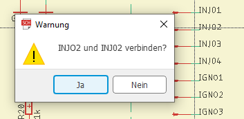

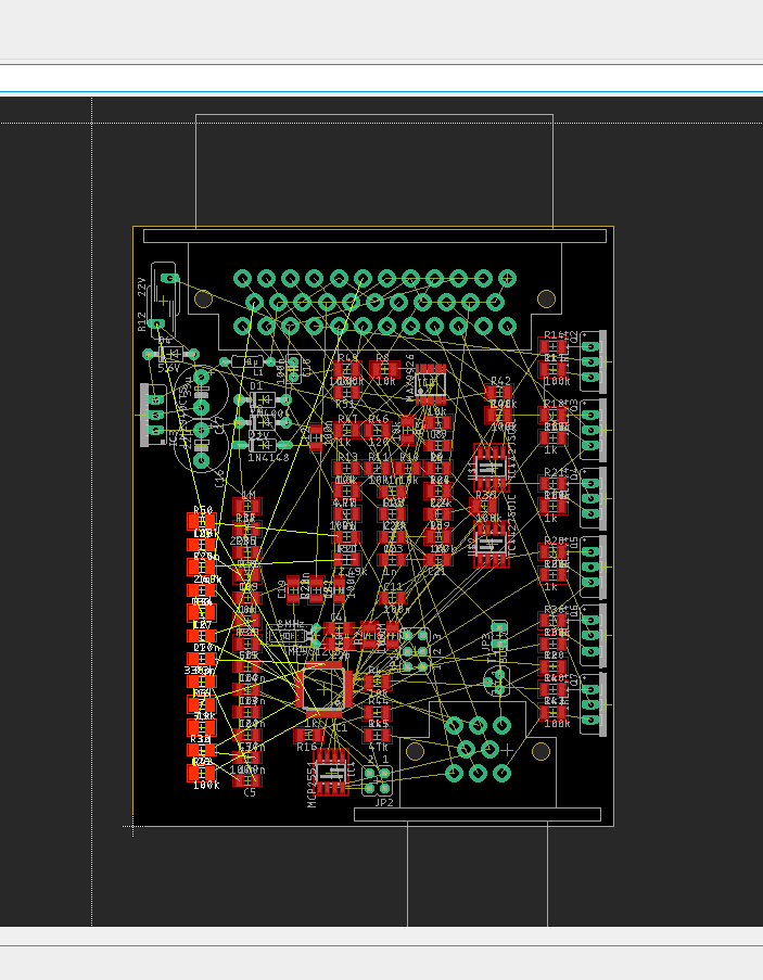

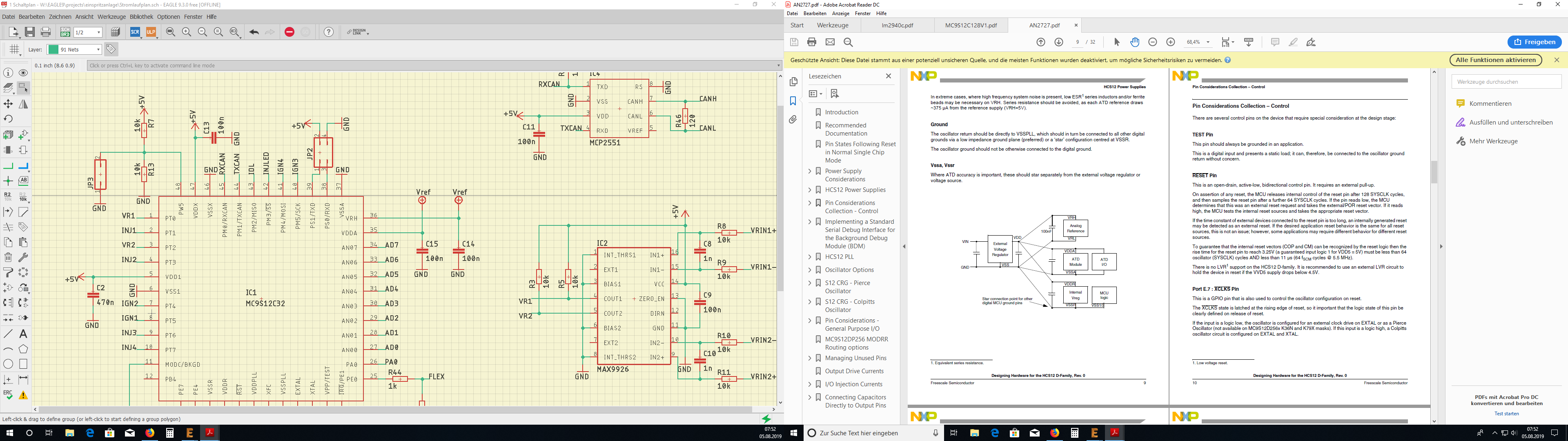

Aus Jux mal in KiCad 5.1 importiert,
ein bischen was geht, nur die "Stecker" sind ja keine Bauteile, sondern
nur lose Pins, das geht in KiCad so nicht.
von my2ct (Gast)
Das liegt wohl am Import von KiCAD. In Eagle ist da nix lose.

my2ct schrieb:
Ah danke, das sieht besser aus.

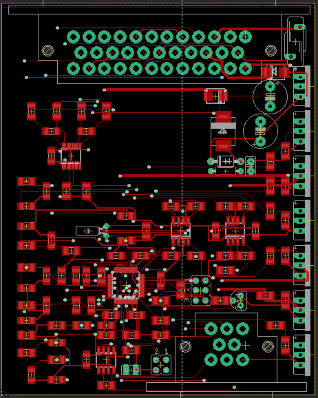

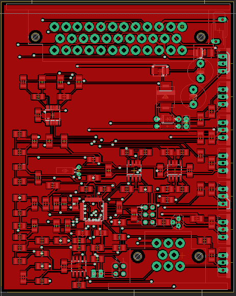

ich habe leider nur die kostenlose Version - heißt also, dass ich auf
100x80mm Platinengröße beschränkt bin. Hätte ich mehr Platz zum
layouten, wäre es für mich vielleicht auch gar nicht allzu schwer.
@kosmos - ja - auf meine Bedürfnisse angepasst und abgespeckt: IC für
VR-Sensoren statt nerviges Potieinstellen, keine Strombegrenzung der
Injektoren, da sowieso nur hochohmige verwendet werden, einfachere
Peripherie  und ein wasserdichtes Stecksystem.
von Tilo R. (joey5337) Benutzerseite
Ich habe mir dein .brd angeschaut und das sieht für mich machbar aus,
auch mit der kostenlosen Eagle-Variante.
Die 2 fetten Stecker passen halt nicht an eine gemeinsame Seite.
Was du imho aber unbedingt zum layouten brauchst: Den Schaltplan.
So wie es jetzt auf dem .brd aussieht ist das fast unmöglich zu routen.
Sortiere die Bauteile auf dem board nach den Funktionsgruppen im
Schaltplan. Wenn das ganze Hühnerfutter erst mal in der Nähe des
dazugehörigen ICs bzw. Transistors liegt sieht das schon übersichtlicher
aus. ratsnest.
Dann kannst du dir über das Placement Gedanken machen und die Gruppen
auf der Platine entsprechend verschieben.
Nach und nach wird das schon. Am Anfang sieht es immer so aus, als ob
man das nie schaffen kann.
Passt ja wohl locker drauf.
Muss denn das alles 90'er Jahre Style sein, oder darf man auch SMD
nehmen?
(Aber: wie schon geschrieben, das Layout dürfte lange schon fertig sein.
der Zug ist sicher längst abgefahren. Ich hätte den Hunni gut brauchen
können).
Was anderes: warum hast Du ausgerechnet so einen Hitachi_Freescale_NXP
16bitter genommen und keinen kleinen STM103?

Ich würde anstelle der Tantals Keramik reinmachen, auch wenn es in
manchen DaBlas so steht.
Gruss Chregu

Die hohen (Puls-)ströme lassen die Tantals verrecken.
MaWin schrieb im Beitrag #5926581:
> Haben die Tantals einen anderen Frequenzgang?
Der richtige MaWin wüsste das alles!

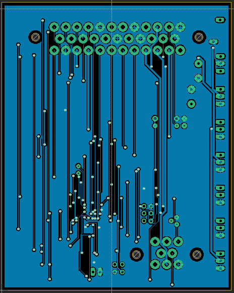

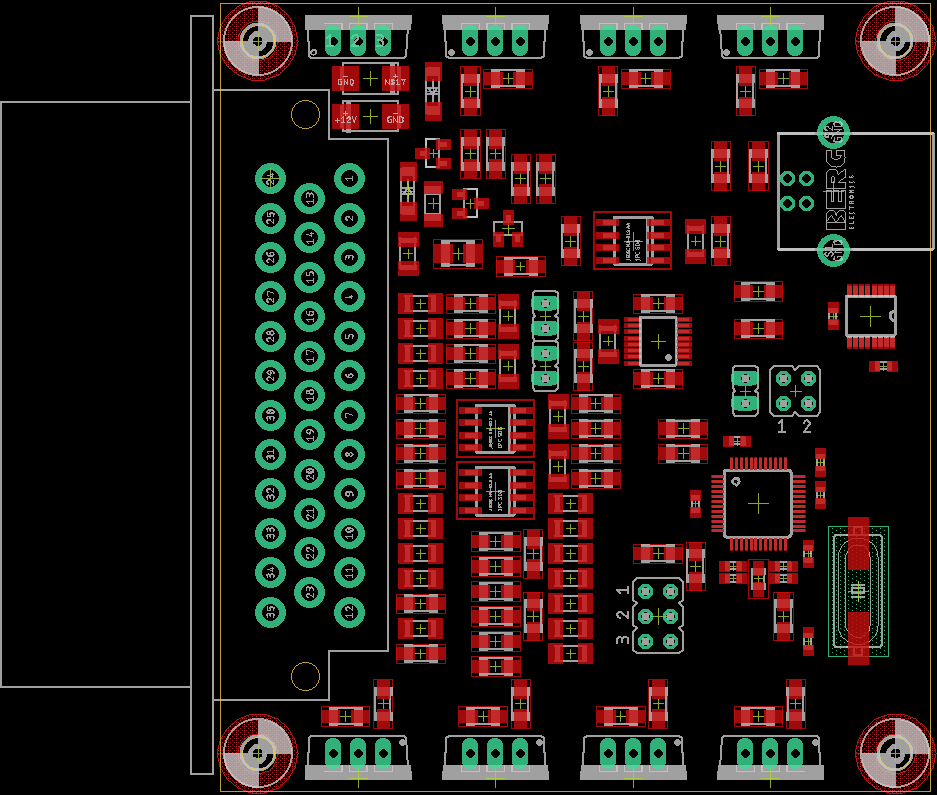

hier: geht das so?
darf man auch 0603 nehmen? Muss das zwingend 1206 sein?!?
Die "keepouts" der Widerstände und Kondensatoren sind unterschiedlich.
Sind es nicht eher die Überspannungen, die durch diese Strompulse samt
parasitären Induktivitäten entstehen und die Oxidschicht beschädigen?
Beitrag #5926640 wurde von einem Moderator gelöscht.
Beitrag #5926641 wurde von einem Moderator gelöscht.
von äxl (Gast)
Wie wird der µC programmiert? über RX/TX?
von äxl (Gast)
denn gerade das PLL-Schleifenfilter (C5, C6, C7, R3) würde ich dicht
an die PINS 18, 19 des IC1 legen wollen und kann hier nur zu kleineren
Bauformen raten...

Die Spannungsversorgung würde ich allerdings auch anders gestalten.
Ich die Schaltung selbst ausgedacht? Sieht mir (sorry) nicht danach
aus...

ich bin auf diese Prozessoren angewiesen, da es nur hierfür die
benötigte Firmware gibt.
0603 ist mir etwas zu klein, da ich mit konventionellem Lötkolben
arbeite und nicht mit Reflow.. also 0805 wäre das Kleinste, mit dem ich
mitgehen würde.
theoretisch können auch die Bauteile um den LM2940 alle SMD sein. Die
Schaltung stammt von der ursprünglichen Megasquirt 2, ist nicht selbst
ausgedacht, ich hätte es ebenfalls anders gemacht.

na, jedenfalls passt alles drauf. das "locker" von oben nehme ich gern
wieder zurück. Aber -> es passt.

die Hardware steht frei zur Verfügung, lediglich die Software darf nur
auf lizensierten Geräten aufgespielt werden. Das tut hier aber absolut
nichts zur Sache, weil es hier ja um die Hardware geht. Ich habe hier
auch extra grobe Veränderungen vorgenommen: MAX9926 statt diskrete
Bauteile zur Drehzahlerkennung, IRLZ44 Mosfets, Treiber-ICs für die
Zündausgänge statt direkt nach außen gelegte Prozessorpins usw.
Lediglich Pinbelegung (ist ja klar) und Spannungsversorgung sind vom
Original.

Oder hat sich @motorburner bereits die Hardware-Design-Guidelines
angesehen?
https://www.nxp.com/docs/en/application-note/AN2727.pdf
Da wird es sicher vonnöten sein, noch andere Dokumente zu Rate zu
ziehen.
Aber: das mache nicht ich, sonder Du.
a) Du gibst vor, was da drauf soll und wie und warum.
b) Machst nach Durchsicht der nötigen Appnotes zum Thema selbst ein
Layout, stellt das hier rein und fragst, ob das so ginge.
Machen lassen wäre a)
um Hilfe fragen wäre b)

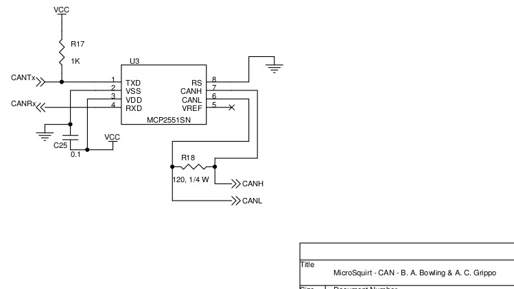

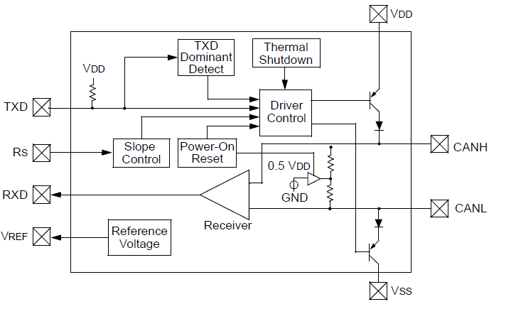

von äxl (Gast)
https://www.electronicwings.com/public/images/user_images/images/Component_and_Parts/mcp2551%20High-Speed%20CAN%20Transceiver/functional%20block%20diagram.PNG
Ich glaube auch nicht, dass PIN1 VOM IC4 an an die 45 vom IC1 kommt und
PIN4 vom IC4 an die 44 vom IC1.
RXCAN und TXCAN sind augenscheinlich verkehrtrummbumm angeschlossen.
Das sind alles Stolperfallen, die nacher dafür sorgen, das etwas nicht
funktioniert. Liegt dann natürlich am Layout, klar (immer).

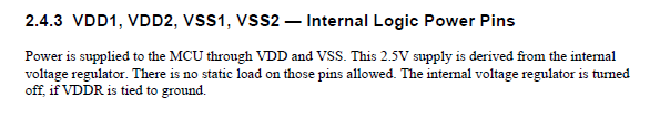

von äxl (Gast)
PIN5 (VDD1) liegt an 5Volt?
hier liegen die geregelten 2.5V des internen LDO an, also die kommen da
raus...
(So entnehme ich das den Unterlagen. Ich kann auch total daneben liegen,
sicherlich. Ich bin ja nicht unfehlbar)

Wo sind die LOW-Side-Switches hin (VDN5N07)?
sind das jetzt nicht IRLZ44?
von äxl (Gast)
Thomas O. schrieb:
ja, na klar. Die fliegen ihm doch aber umgehend um die Ohren, wenn die
Injektoren abschalten (Überspannung), oder wenn man beim basteln mal
mitm Kabel abrutscht.(Überstrom) Die VDN sind extra dafür gemacht. Zieh'
Dir mal das Datenblatt und vergleiche.
Aber auch hier gibt es sicher mittlerweile ne vierfach-Lösung in
integrierter Form. Muss man ja nicht nehmen, dann aber jedem FET bitte
ne Stromüberwachung spendieren.

ja da scheint einiges weg rationalisiert worden zu sein, bei der
Megasquirt gab es ja noch Z-Dioden, die die Induktionsspannung begrenzen
haben. Aber gut wenn die VDNs das wegstecken könne, hab nur mal kurz
drübergeschaut, mir ist das "automotiv" im Datenblatt gleich ins Auge
gefallen und das diese nur 10mOhm Rds haben, die IRLZ44 dagegen gleich
das Doppelte.

von äxl (Gast)
so in etwa. könnte man noch mal schön machen, aber da das
Schaltungsdesign sicher sowieso noch nicht fertig ist...
hab drei netzklassen vergeben, standard, 12mil für die 5Volt und 24mil
für die Ausgänge. Soo viel fliesst ja nun auch wieder nicht...
Sollte der TO dann doch nochmal seine Schaltung überarbeiten, kann man
selbstverständlich die Leiterzüge, welche durch die 1206er gehen, exakt
mittig platzieren... 100x80mm ist hier die Platine.

lässt sich eigentlich einstellen, dass eagle die Bauteile ganz zum
Schluss "obendrauf" zeichnet. Mit dem Alphablending gabs da was, oder?
von jemand (Gast)
Uuuuaaaaaah :-(
War das der Autorouter?
Ist der von Eagle wirklich nicht besser als DAS?

Die Idee mit den IRLZ44N kam mir, weil einerseits das MSextra Manual
diese Mosfets als Lowside-Switches für das Ladedruckregelventil
(=induktiv, wie Einspritzdüsen) vorsieht, andererseits andere Hersteller
von Megasquirt-Derivaten auch (sehr erfolgreich und ohne Freilaufdioden)
darauf setzen. Die Strombegrenzung der originalen Megasquirt habe ich
wegrationalisiert, weil ich sowieso nur hochohmige Düsen verwende und
die Strombegrenzung deshalb entfallen kann. die Impedanzen liegen hier
im unteren 2-stelligen Ohmbereich.

von Ths S. (motorburner)
so sieht das Ganze aktuell aus. Folgende Dinge wurden geändert:
- FT230x USB Brücke in Minimalbeschaltung (Vorlage:
http://www.electronics-lab.com/project/usb-to-serial-converter-using-ftdi-ft230x/
nur eben self powered)
- alle Bauteile SMD
- CPU-nahe Bauteile alle 0603
- Ampseal 8 entfällt, wird nun alles auf Ampseal 35 gelegt
- PA0 geht jetzt an einen Lowside-Treiber
- IRLZ44N durch VNP5N07 ersetzt
- Beschaltung des Max9926 ein wenig geändert, Entstör-Cs hinzugefügt,
Pegelbegrenzungswiderstand per Jumper schaltbar
Bitte um Verbesserungsvorschläge.
von Thomas (kosmos)
in den Schaltplänen vermisse eine Schutzbeschaltung für den CAN-Bus z.B.
PESD2CAN + SRF4532-510Y
Hallo Thomas,
das hatte mich anfangs auch gewundert - keine Megasquirt verwendet
derartige Schutzbauteile. Da ich den CAN-Bus aber sowieso eher nicht
nutzen werde (und anfangs eigentlich auch nicht vorgesehen habe), mache
ich mir nicht allzu viele Gedanken darüber.
