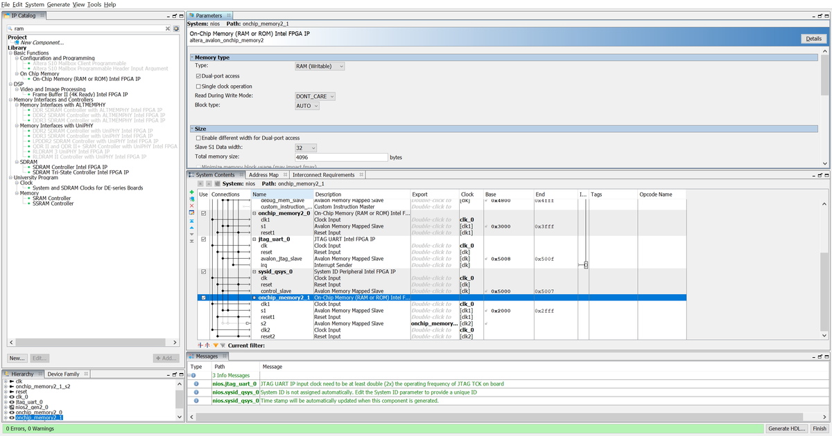

Du hast doch den Nios in Qsys konfiguriert, oder?
Dort kannst du dann auch einen Dual-Port-RAM einfügen (in Qsys zu finden
irgendwo unter Memories, internal, RAM, was auch immer) den einen Port
verbindest du in Qsys mit dem Nios und den anderen exportierst du.
#5926122
Indem du die Verbindung zwischen beiden in Qsys anklickst. Und danach
musst du noch oben im Menü den Punkt "Assign Base Addresses" o.ä.
durchführen. Danach bekommst du in den Headerfiles für deinen Nios die
entsprechenden Adressen zur Verfügung gestellt und kannst diese ganz
normal wie RAM beschreiben.
#5926362
Ziemlich genau so. Du solltest dich allerdings noch entscheiden, ob du
eine oder zwei Clockdomains haben willst.
Wenn Nios und der Rest der Logik mit dem selben Takt laufen, stell den
Onchip-Memory auf Single-Clock. brauchst du zwei verschiedene Takte,
dann exprotiere auch clk2 und reset2 und trenne die beiden vom
Qsys-System.
