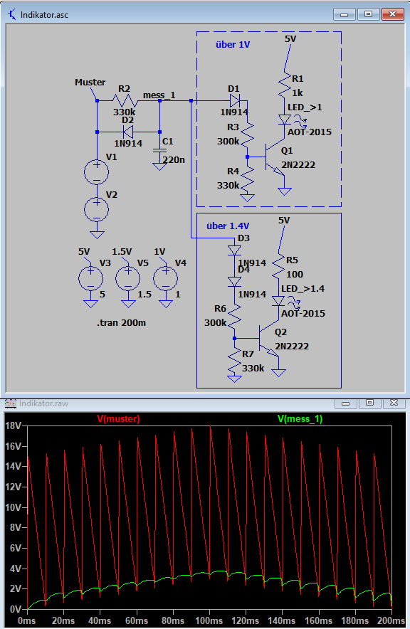

ich suche einen einfachen Spannungsindikator. Ich habe ein
Sägezahnsignal, bei dem die untere Spitze zwischen 1 und 1,4 Volt
eingestellt werden soll. Es reicht ein Indikator >1 Volt und ein >1,4
Volt, Genauigkeit 10%.
Was ich bis jetzt habe: eine Simu die zu ungenau ist. "Muster" ist das
Ausgangssignal, daraus mache ich mit einer Diode, Widerstand und
Kondensator eine verrippelte Gleichspannung. Davon wollte ich je eine
LED für >1V und >1,4Volt versorgen. Die Signale sehen aber nach Murks
aus.
Vielleicht kann jemand helfen.
von MaWin (Gast)
Nunja, du baust den Spitzen(Tiefen-)wertdetektor mit eine 1N914 und die
Spannungskomparatoren mit einer 1N914, das ist nicht nur
temperaturabhängig sondern auch stromabhängig und die Schaltschwelle
eines Transistors ist auch nicht so scharf.
Eventuell hilft ein ICL7665, der hat 2 Komparatoren und 1.3V Referenz,
aber er enthält keinen Spitzenwertgleichrichter.
Aber vermutlich willst du kein Bauteil extra kaufen.
Daher bleibt wohl nur ein OpAmp als aktiver Präzisionsgleichrichter, ein
OpAmp als Komparator für die obere und einer für die untere
Spannungsgrenze, und das wiederum wird dir zu viel Mühe sein.
Bei 100Hz müssen die wenigstens nicht schnell sein.
Wenigstens ein Tip: mit dem LM339 kann man den
Spitzen(Tiefen-)wertgleichrichter ohne Diode und damit trotz nur 1 V
ohne negative Versorgungsspannung aufbauen, der C braucht nur einen R
damit er langsamer entladen wird als die Durchlauvzeit des Komparators.
Und für die LED reicht er ebenfalls. Referenz macht man per
Spannungsteiler aus den 5V.

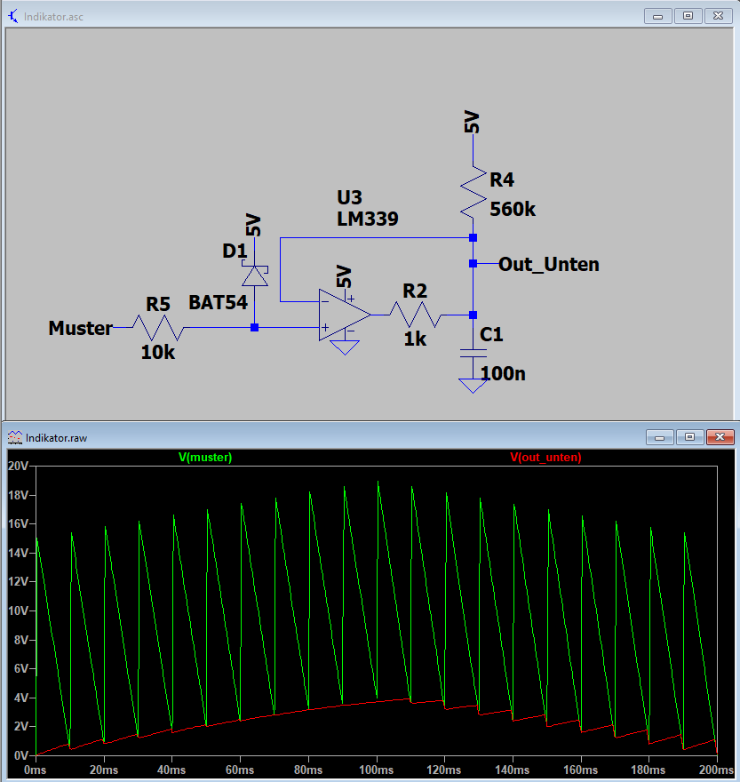

Meinst du das so wie im Anhang? Die Simu läuft auch ohne R2.
Grüße

von MaWin (Gast)
Ja. Ohne Diode ist gut damit man an bzw. unter 1V kommt.
Die Realität braucht ihn wenn es ohne
eingangsspannungssteigungsabhängigen overshoot funktionieren soll, nicht
unbedingt 1k.

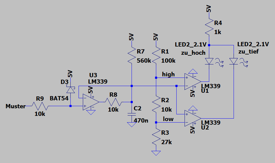

Das funktioniert schon, nur brauche ich dazu 2 Komparatoren und 2
Monoflops. Kann so auch nur 2 LEDs ansteuern.
Mit 3 Komparatoren eines 4-fach LM339 kann ich einen richtigen
Fensterkomparator basteln, mit zu tief - richtig - zu hoch.
Grüße
von Manfred T (Gast)
werde das wohl so aufbauen, ist erstmal der beste Kompromiss zwischen
Aufwand, Verfügbarkeit und Qualität der Schaltung.
Danke an alle für die Mitarbeit.
Das klingt sehr gut!

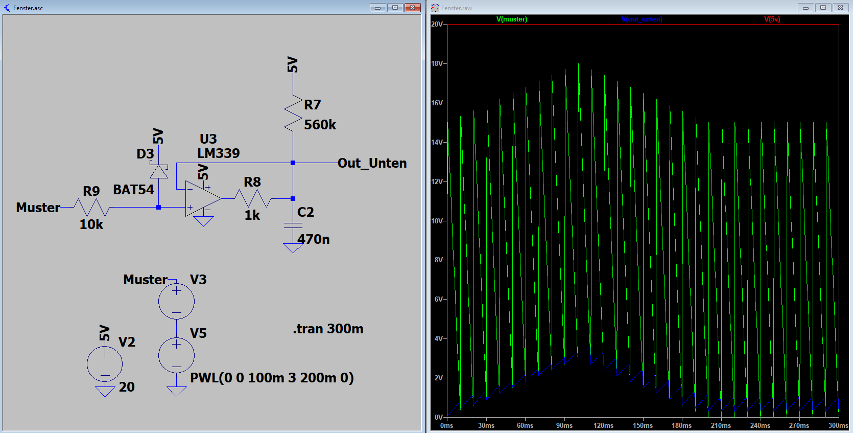

Vorsicht: [Fenster.png] mißt alles Mögliche, nur nicht mehr den tiefsten
Punkt des Sägezahns. Das geht wahrscheinlich an deiner Aufgabenstellung
vorbei.

von 2 Cent (Gast)
Manfred T schrieb:
>> vorbei.
> Bei mir wird der untere Punkt gemessen. Wo siehst du das Problem?
Gehe in der Simu mal mit der Versorgungsspannung des OPs (und der
Klammerdiode D3) von 5V auf ausreichende 20V hoch, dann siehst und
erkennst auch du
-das du den Mittelwert misst (Tiefpass R8 und C2) (R7 ist hier sowieso
sinnlos)
-das der Mittelwert (bei 5V) nur "fast beinahe" und rein zufällig deinem
Wunschdenken einer funktionierenden Schaltung ähnelt...
Hilfestellung:
Was du suchst ist ein "Präzisionsgleichrichter" welcher seine
Ausgangsspannung auf den negativsten Wert zieht...dann kannst du am
Ausgang (am C2) auch R7 sinnvoll einsetzen.
Im Ausgangspost hast du etwas ähnliches schonmal hinbekommen, schaffst
du das hier auch? Spoiler unten.
Michael B. schrieb:
> Er hat's mit den Augen
Das stimmt leider, aber ich komme ohne dein Mitleid gut zurecht.
> und mit dem Kopf.
Nanana, nicht von dir auf andere schliessen, mein beileid hast du :P
Spoiler:
https://de.wikipedia.org/wiki/Pr%C3%A4zisionsgleichrichter#Einfacher_Einweggleichrichter
Diode umdrehen, RL weglassen, stattdessen R7 gegen +5V, die dann zum
Funktionieren ausreichend sein werden.
/Spoiler:
Hallo  2 Cent.
ich glaube, du hast MaWins Schaltungvorschlag nicht verstanden. In
Anhang was bei 20 Volt Betriebsspannung rauskommt.
> sinnlos)
Der LM339 hat einen offenen Kollektor, ohne R7 gehts also nicht. Die
Zeitkonstante R7,R8,C2 ist nicht zufällig, sondern mit Absicht so
gewählt.
Grüße
von 2 Cent (Gast)
Ahhhh, dann nehme ich alles zurück, und behaupte das Gegenteil :D
